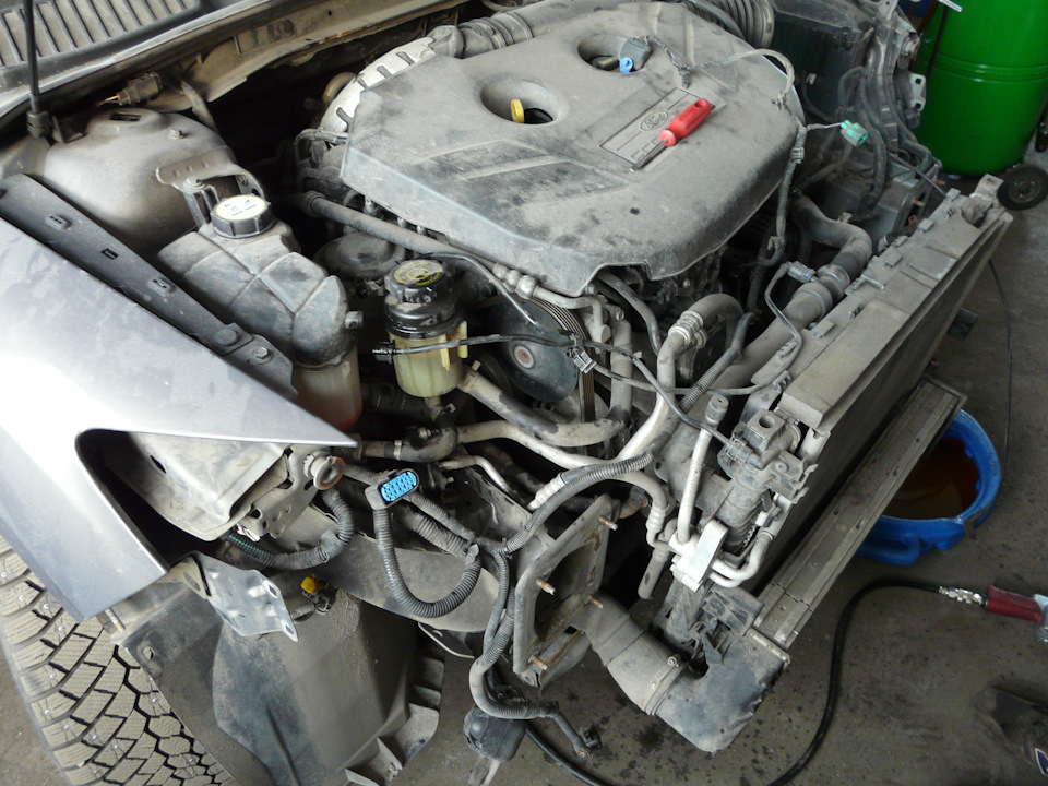

Добрый день. На очереди четвертая часть эпопеи. Сегодня будет мало букв и немного фотографий :)

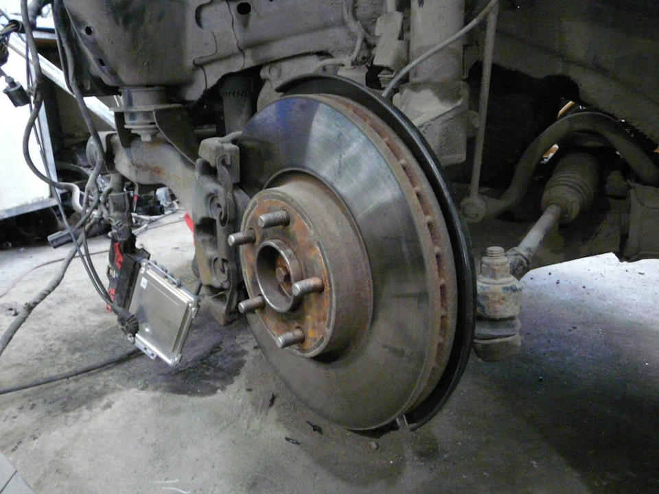

1) Установлены тормозные щитки FoMoCo на переднюю ось.

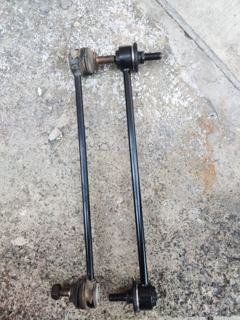

2) Заменены рулевые наконечники на новые Lemforder.

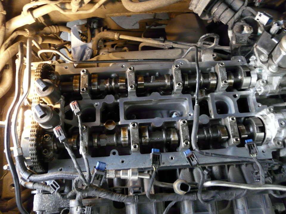

3) Была наконец-то откручена передняя крышка двигателя! Проблема была в заржавевших и загнутых гроверах из ремкомплекта на болтах, удерживавших переднюю крышку двигателя. Неизвестно зачем, но цепь менялась предыдущим владельцем. Меня это даже немного радует :) Поменяли прокладку и закрутили обратно. Технологически было необходимо и снятие ГБЦ. Поставили сальник коленвала Victor Reinz. Сделали ТО.

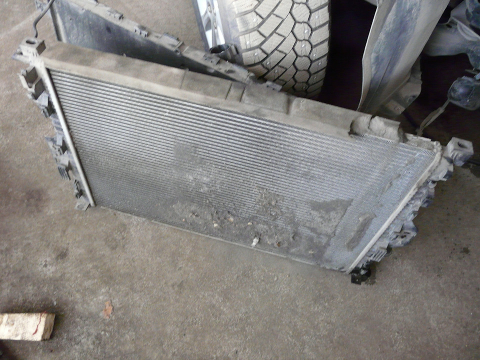

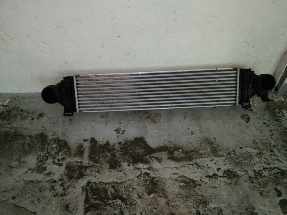

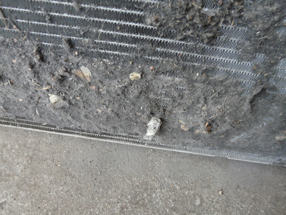

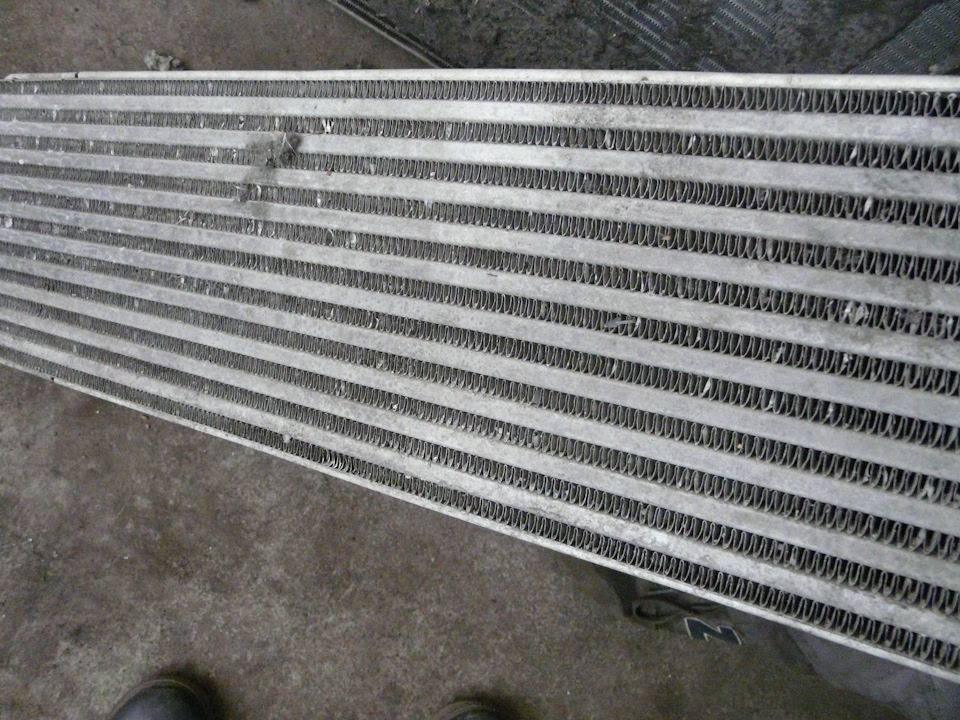

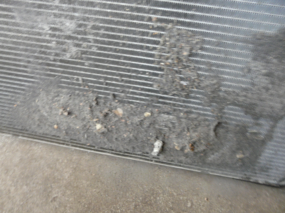

4) Помыли бутерброд из радиаторов с грязью. Это еще не жесть, но уже как бы показатель, что раз в 4 года или 100 тыс. км промывку нужно делать обязательно. Кстати, прошитый конверс до последнего времени показывал температуру в 98-100 градусов. И только недавно она начала подскакивать до ~102 градусов, заставляя задуматься о промывке. Даже знать не хочу, какие бы цифру увидел летом в жару в пробке. Наконец-то помыл. Тосол поменяли думаю впервые :)

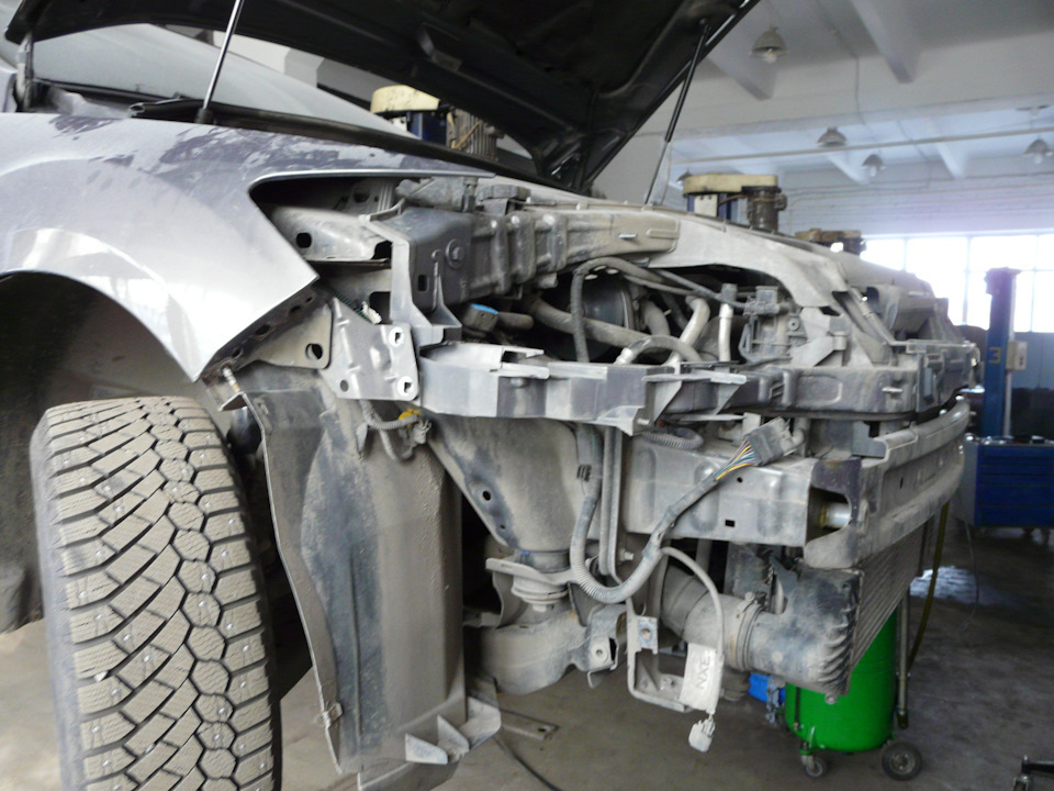

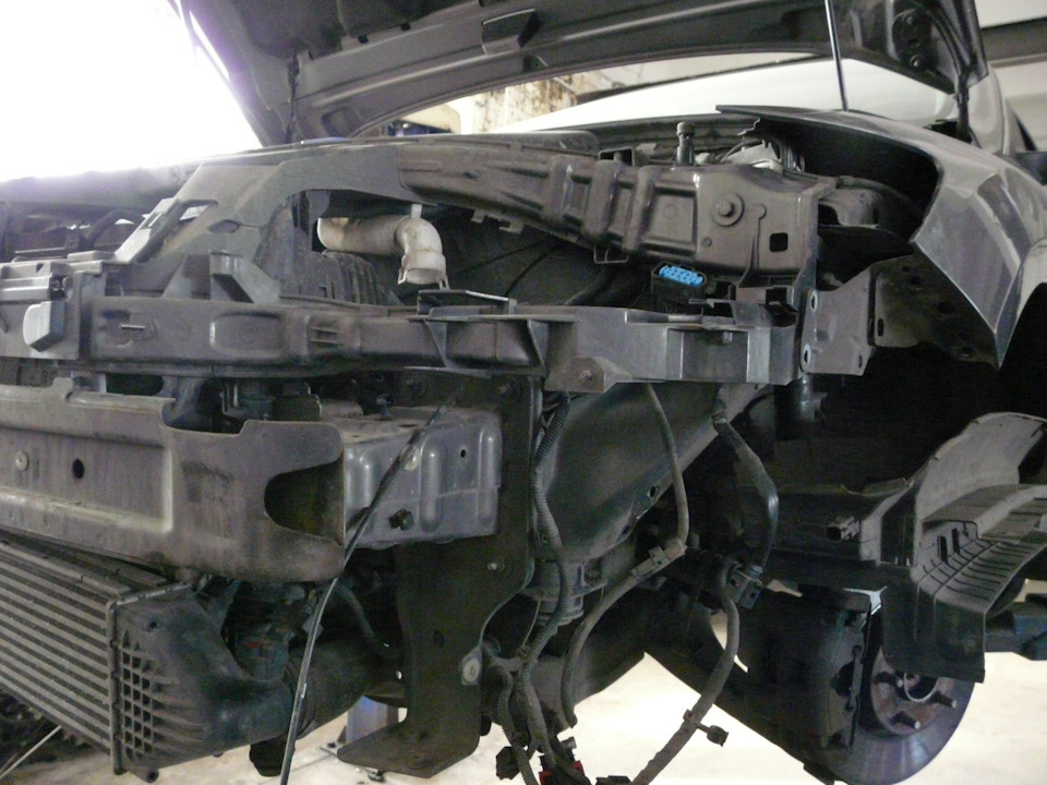

Еще немного фоток разобранной морды:
Фотографии снятой крышки двигателя не удались из-за нехватки света, возможно потом увижу их в блоге UP-motors после возвращения машинки домой. Главное, что после застоя в работе, лед наконец-то тронулся, морду собирают. Сейчас будут изучать передние суппорта в поисках причины царапанья дисков колодкой с внутренней стороны. Совет из прошлой записи в комментариях по замене втулок механикам передали. Надеюсь сегодня крейсер уже вернется из слесарки в малярный цех :)

Сколько стоит установка щитков?
Завтра утром отпишу точную стоимость. Наряд на работы с ценниками на работе валяется.
Спасибо.
2400 за оба.
Это с запчастями, или только работа?
Только работа. Я брал на exist щитки.
a.d-cd.net/7d6f651s-960.jpg
Левый дороже, потому что продавался только в коробке. Можно найти дешевле по индексу LR001015, запакованный в пленку.
mavredan
2400 за оба.
С собой привезти только диски или еще болты?
Я купил заранее в obi M6 болты специально какие хотел по длине и гроверы (прижимные шайбы) и отдал их с щитками. Стоят они все равно копейки.
Нужно было это делать или нет — не знаю.
Ок, спасибо.
Специально только что Сереге позвонил. Он сказал что лучше самому выбрать. Тем более что цена вопроса порядка 30 рублей.
evgen2115i
Ок, спасибо.
Жень, я бы эти щитки еще и обязательно сам дома покрасил из балончика антикором.
Это я видел ;-) Но что-то овердохуа за установку…
Согласен, дороговато. Но у меня просто условий сейчас нет, где я мог бы это сам сделать. А так коммикс тоже 2400 на мондеоклубе запросил за это дело.
Обойдусь без них)
