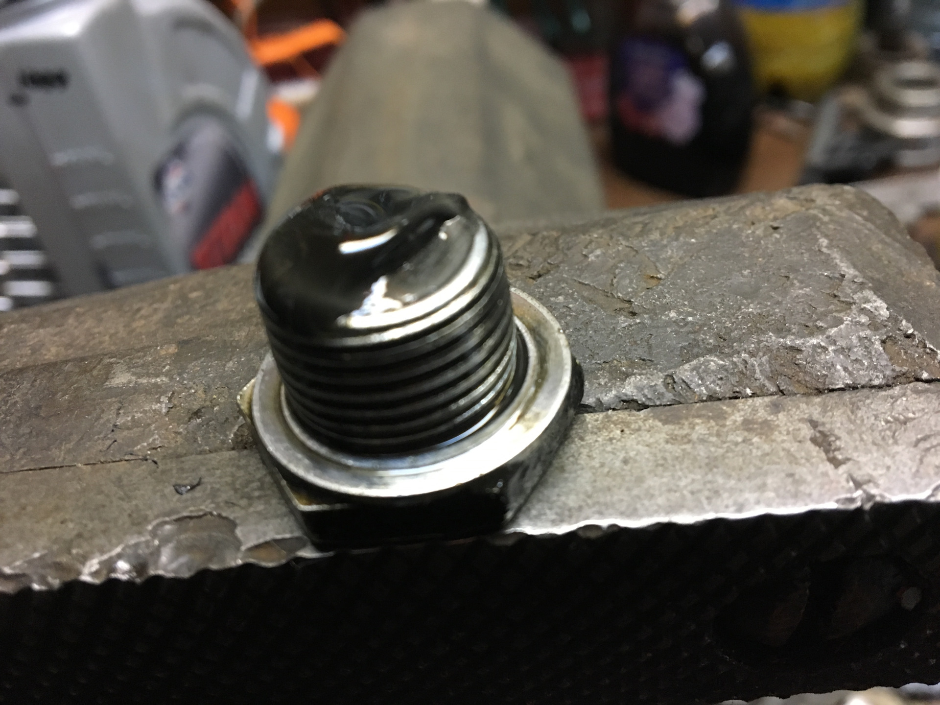

При выкручивании сливных пробок, хорошенько вытираем и промываем ихние магнитные части, на которых собирается всевозможная металл.стружка и пыль .

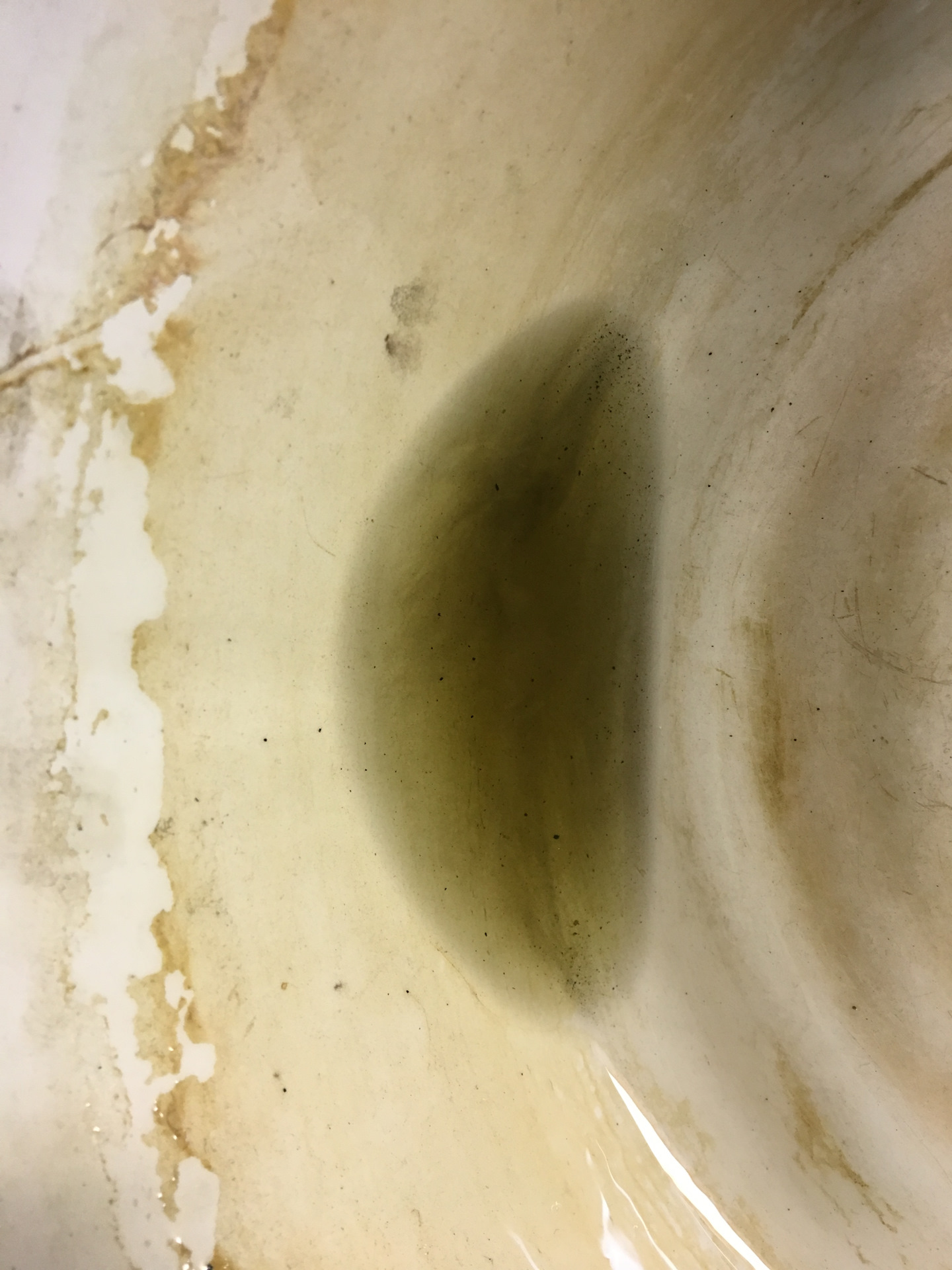

Сделать фото сливной пробки переднего моста, провтыкал, соррри… Но слитое масло с переднего моста было далеко не в очень плохом состоянии на его цвет и прозрачность, но после его замены прошло 5 лет с копейками и пробег 42000км.
Масло слитое с МКПП и раздаточной коробки, на цвет и прозрачность были мраком, то есть интервал для смены 40-45 тыс.км дан не ря, к бабке гадалке не ходи…
Слитое масло с раздаточной коробки, по всем параметрам визуально не отличается от коробочного, черное и безпросветное.
В заднем мосту масло уже боле-менене не такое черное как в МКПП и раздатке, темно-серое если его много налито, если меньше то серое и полупрозрачное.
