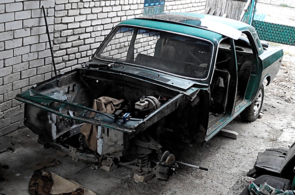

Для перегонки автомобиля, временной езды и регистрации решено было оставить родной двигатель, внеся небольшие изменения.
Для начала был установлен переходник масляного фильтра нового образца.

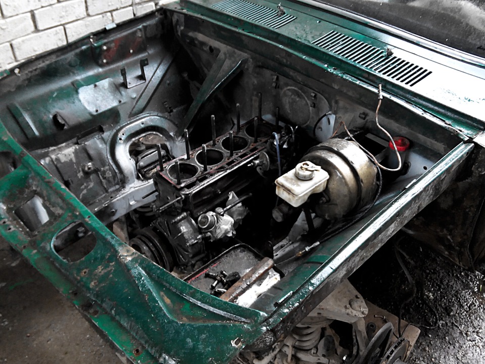

Головку спилили до высоты 94.4 мм под 92 бензин. Вместе с этим заменили все ее прокладки, пружины клапанов и несколько кривых тарелок, маслоотражательные колпачки, притерли клапана. Термостат купили на 87 градусов (зима близко).
На задней крышке сорвались шляпы двух болтов, пришлось высверливать остатки и прогонять резьбу метчиком М8 (но не все окажется так просто). И почему нынче в дефиците прокладки задней крышки гбц? Во многих магазинах и вовсе не знают о существовании оной…
Изначально купили подушки двигателя от ГАЗели, разумеется, по глупости. И так его, и эдак — не становится. Съездили еще раз, взяли волговские, синие, гламурные.
Двигатель в разобранном виде ставили втроем: двое поднимали на веревках и ломе, третий направлял.
Кузов положили как можно ниже, сами стояли на колесах.
После этого началась эпопея с выжимным подшипником и кпп. Дабы удержать выжимной на вилке, было придумано следующее:
Коробку вешали вдвоем, без ямы. Один держал на веревке из салона, другой направлял вал. Напомню, вес ее около 25 кг.

Второй же сюрприз был веселее — потекла задняя крышка гбц, из того самого резьбового соединения, где сорвалась шляпа болта. Ну не снимать же головку, сроки поджимают. Решение: вырезать отверстие в моторный отсек, снять крышку и высверлить отверстие под новую резьбу.
Болт купил М10х1.25. Сверло выбирается просто: 10-1.25=8.75 мм.
В общем, и это устранили.
