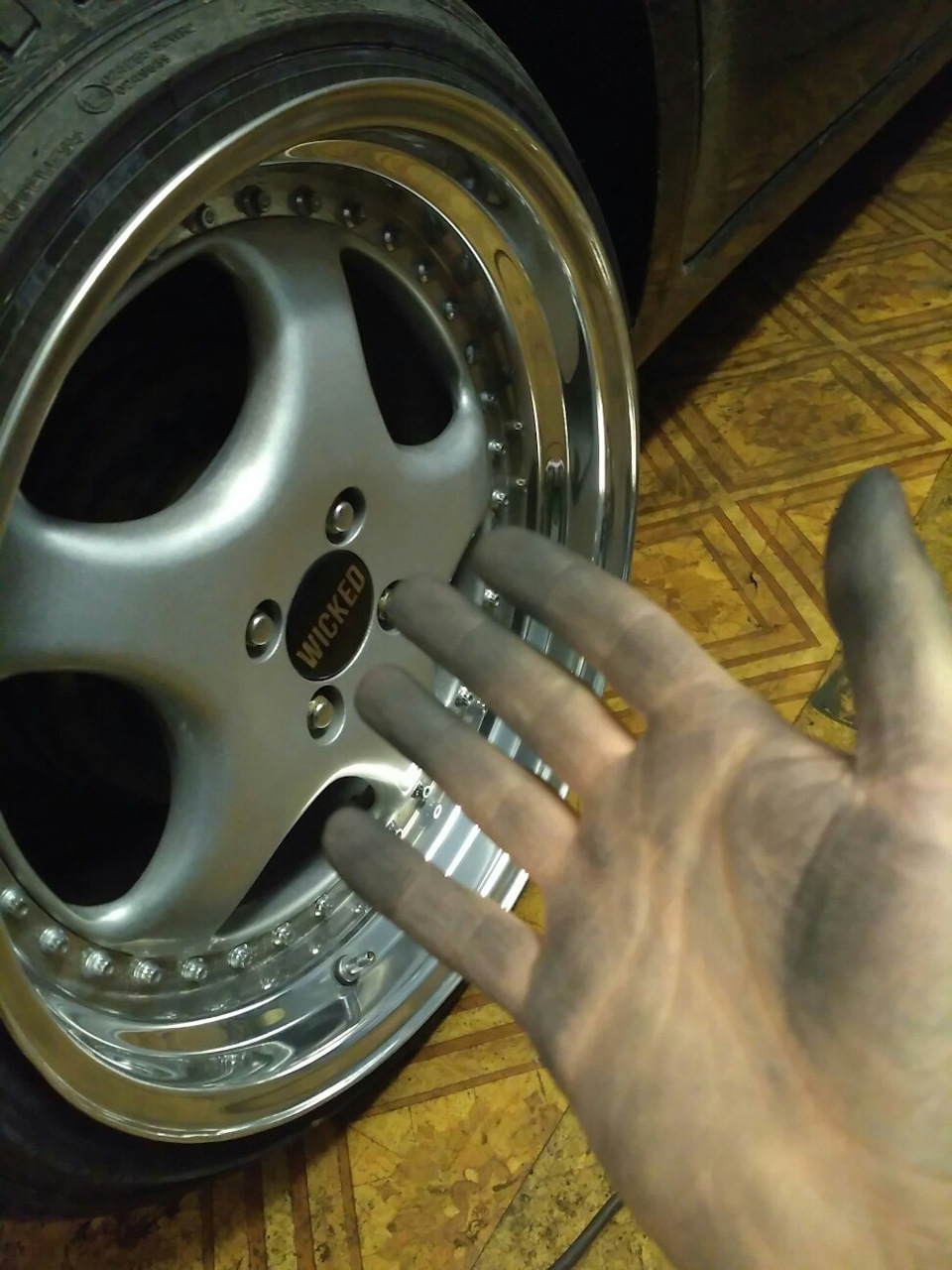

Всем привет. Первым делом после получения дисков помчал брать резину немного бу, и два новых балона, оттуда к ребятам в Qlt.Бу была с износом в 10%, но как я и ожидал сзади травила, одели новую назад.Два бичевских балона китайской Landsail(все время путаю с лонсдейл).Про квалити писать нет смысла — все и так знают про качество и отношение.Выбрал 205/40 -уже дорого, редко и ждать.
Посчитал вылет спереди-прикинул и заказал спейсеры в 30мм у Дениса из Adapters Masters, знакомы давно, живем рядом.Сделали быстро и качественно.
У дисков Rh собственная система адаптеров по привалочной в 139мм, пока не просвятили знающие люди-не знал.Ну и вылеты дико плюсовые чтобы использовать на большем числе машин при помощи их же запатентованых адаптеров(ага щас).
Пару дней назад не выдержал и полез в гараж все это дело прикидывать, так как кроме примерки надо было обратно поменять удлиненные шпильки на стоковые, чтоб не пилить их. При затяжки предпоследней случился небольшой фейл — сорвались шлицы когда гайкой почти притянул шпильку заподлицо. Матюки, постукивания, вд — гайка назад вращалась вместе с шпилькой, пришлось пильнуть пол метровой болгаркой(в первый раз в жизни), доделывал крайне аккуратно. По вылетам спереди посчитал все идеально, сзади все тоже отлично получилось.Прошелся Доктор Ваксом, стёр налет от мыльного раствора. Закинул новые ковры, помыл салон и поехал на своем джипе в закат.
Раздобыл развальные пластины(снятые с aeroover) в 3 градуса, передал другу — сделает новые с развалом пожирнее.
Забыл что то 100%(
ps-Стойки приехали ко мне во второй раз, видимо судьба моя такая. Затянулось всё очень надолго, из за оплошности со стороны ребят, отсылал обратно — переделали.Я понимаю оборот и специфику работ — на конфликт не шёл, в соцсетях не ныл.Поговорили и всё порешали.Им спасибо.Надеюсь все встанет как надо.
Осталось дождаться выходных и поставить всё уже на место.

Как я понимаю зад стойки от 2108?🤔
от любого переднего привода
слушай а кемберы на первый кузов ББ есть чертеж?
у меня нет, у меня были оригинальные . Пашка борода точно сделает
аа понял кто.У меня в том году было -7.6 на шайбах а щас надо -10.вот и думаю не отьебнЁ. ли
Ну это такое себе дело, лучше по нормальному конечно сделать
Вот тоже так думаю
блин, кемберы тоже нужны.

Круто, это у тебя семнашки?
Привет, да
