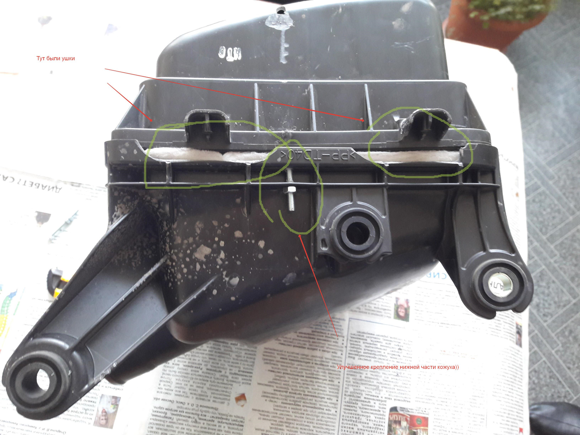

Решил тут собственно поменять фильтр воздушный двигателя. Посмотрел как это делается, почитал форумы — выяснилось, что задача не такая тривиальная как с заменой фильтра салона. Один даже ремонтер написал, что если с других машин деньги за замену фильтра не берет, то за Аут3 — в обязательном порядке, так как это не трехсекундное дело. Посмотрел известное видео, где дядька на фоне природы меняет фильтр…

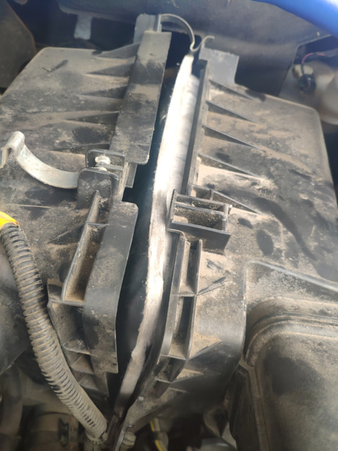

Естественно, я не поверил всем этим "рукожопам", которые не могут сделать такую простую операцию. Открыл капот — дело не на 3 секунды, но максимум на минуту: откинул зажимы, выкрутил зачем то болт на котором все держится.Короче фильтр вылез за 3 секунды…Дальше заморочки. Снял внешнюю часть кожуха, который смотрит на радиатор. Воткнул этот фильтр, закрываю — хрен. Фильтр вылазит за кромки, защелки не закрываются, попадаю этой крышкой в нижние ушки — пока целюсь — все снова выпадает.
Итог. Ушки отломлены напрочь)) Эта крышка с ушками стоит ~5200.
Закончилось все тем, что вытащил полностью кожух фильтра, что заняла прям реально три минуты. С низу, где должны быть ушки просверлил дырку и воткнул 3мм винт с гайкой. Все аккуратно вставил без извращений и за 5 минут воткнул обратно.

Да че за ГОН! Только ТО1 делал, ровно 2-3 минуты меняется воздушник, снимаем две пластиковые заклепки спереди, отсоединяем клемму датчика, ослабляем болт на патрубке, вынимаем слева шланг из крепления и откручиваем болт крепления самого короба фильтра, и воляяяяяяяя все короб снят фильтр меняешь и все назад, ровно 2-3 минуты занимает.
На трехлитровом аутлендер всё гораздо быстрее и проще
Менял на выходных, 1 минута на воздушный и 2 на салонный, движок 3,0 у меня, зачем болт откручивать?

Купи лучше новый корпус, можно и от ХЛ, он подойдёт. Попавшая в цилиндры пыль вызовет ремонт гораздо более дорогой…

Печалька вышла. Сам фильтр просто нужно крутить при установке( вертеть).и реально — все нормально встает…)))
