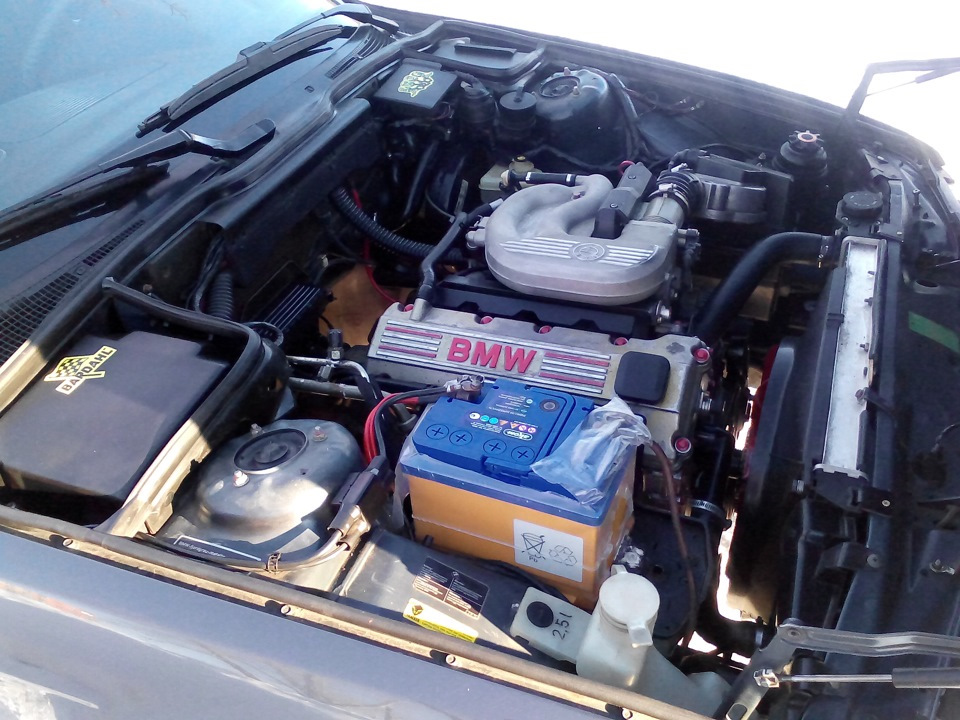

Сажусь, завожу, еду остановка проходит 10 мин. Ключ зажигание Старт, а в ответ тишина. Запускается раза с 10 или 20 и то не всегда. Это уже как с год примерно происходило и меня эта ситуация очень под…бала с запуском авто. Думал аккумулятор сдох — заменил на новый. Через 1 день все повторяется. Реле стартера щелкает. Все реле исправны. На холодную заводится, на горячюю молчит. С потепление все стало даже иногда на холодную не заводится. В один из прекрасных дождливых дней еду я по делам и тут на ходу у меня отключаются: дворники, магнитофон как позже выяснялось ЦЗ, стеклоподъемники. На следующий день из всего перечисленного еще и не заводилась. Все в один голос писали и говорили 2 вещи: 1.предохранитель и 2.Блок комфорта. Проверил все предохранители, все целые, по блоку комфорта решил обратится к электрику. Договорились с ним что в понедельник созвонимся. Звоню в понедельник, а он начал голову жевать что сейчас не может, завтра другая работа и т.д и т.п. Тут мне подсказывают проверить черную коробочку которая стоит на чашке возле АКБ. И о аллилуя оказывается там стоит предохранить который просто треснул и в итоге сломался. Поставил туда жучек и на удивление уже как 2 недели ни одного намека что б не завелся мотор. Теперь ищу предохранитель этот на 80 А.

если не сложно кинь фото че за предохрон такой и где находится
Сорян забыл совсем. Вот от аккума идет черный плюс в коробку на чашке. там стоит этот пред.
