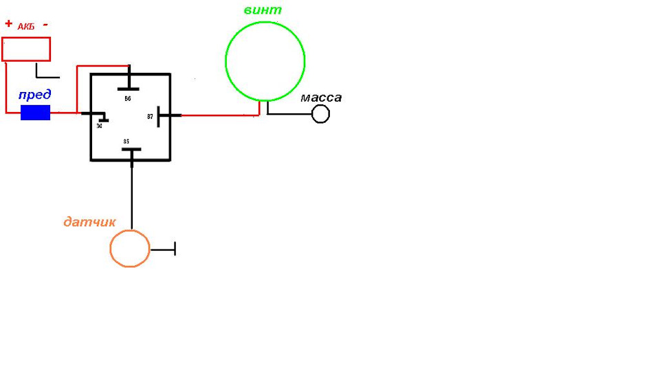

Есть схема правильного подключения? Прям мне подключить его нужно за пару часов)))
у меня электро стоит с 3 положениями там все просто вроде.
С 3 положениями это как?)
1 от датчика
2 включен принудительно
3 выключен совсем
аа, я думал у электровентилятора 3 положения работы))
ну я так же делать буду. Но вот сейчас чтот ты мне сказал про муфту, расстроило, так как я нифига не успеваю.
как мне по быстрому подключить его? Ну от датчика, не подключая ни к каким тумблерам.
плюс от акб на пред . с преда на рыле. с реле на вентелятор. второй провод с вентел на массу. трубку с датчик в разрез верхнего шланга радиатор. один провод с датчик на массу второй на минус управлен реле.плюс управлен реле на зажигание
Понял, позже будет схема, тебе скину))

мой совет. оставь муфту а вентилятор перед радиатором
не прокатит, либо нужно у вентилятора менять вращение.
у нас так на одном сделано все супер работает только вентелятор от нивы простой
Ну вот, он нивы они и предназначены там стоять, они дуют в правильном положении, если стоят спереди
А у меня от волги, поэтому спереди никак не прокатит.
Потом как раз таки есть вариант — купить от нивы, поставить спереди и врезаиь в нижний патрубок. Только куда девать маслянный радиатор. Кстати он даже не подключен…
если отключен возможно давление в моторе не очень. а так перед ним и меняешь полярность на вентилятор и вперед.
все правильно
шикарно, подключить проводку не долго. Установить вот нужно
