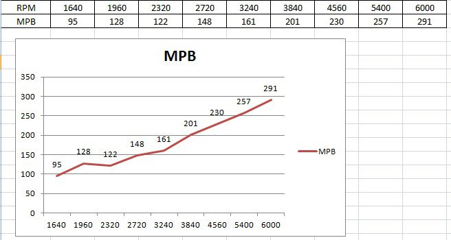

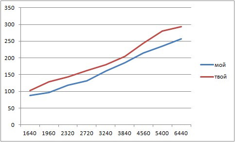

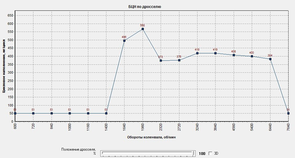

ну а чтоб как то разьяснить картинку мы решили снять логи с моего мотора и посмотреть к чему привели наши доработки.(которыми я занимался 2 раз и не углубляясь детально)
договорившись с человеком сняли логи и он нарисовал несколько графиков.
дак вот на данный момент пытаемся собрать другую гбц и учесть все то о чем раньше не знал и даже представить не мог сколько в ней есть интересных моментов… (подробностей не каких не будет пока не проверим все в деле, откатаем снимем логи и сравним а в том ли направлении двигаемся?!)
