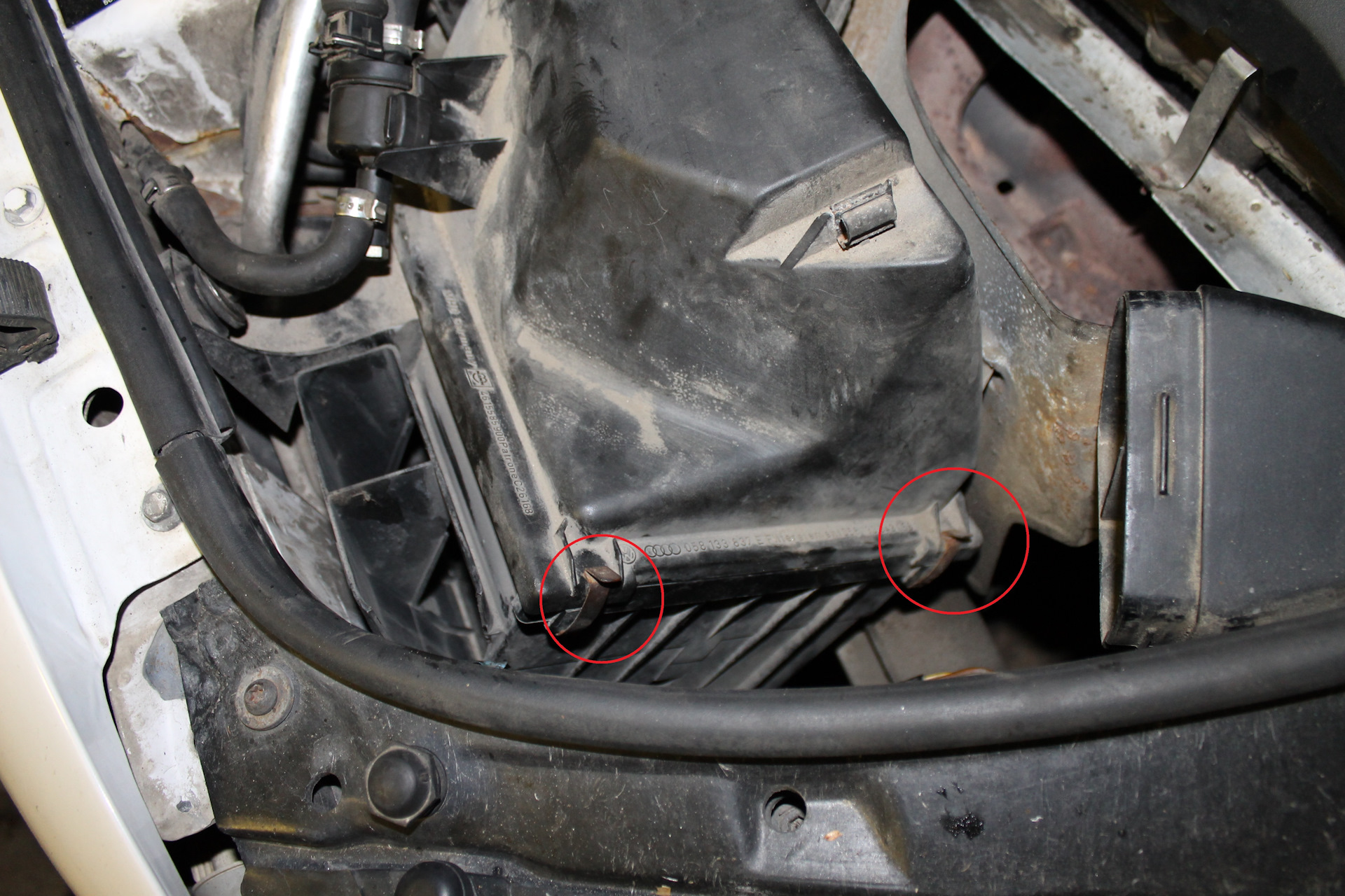

Воздушный AP 063/1

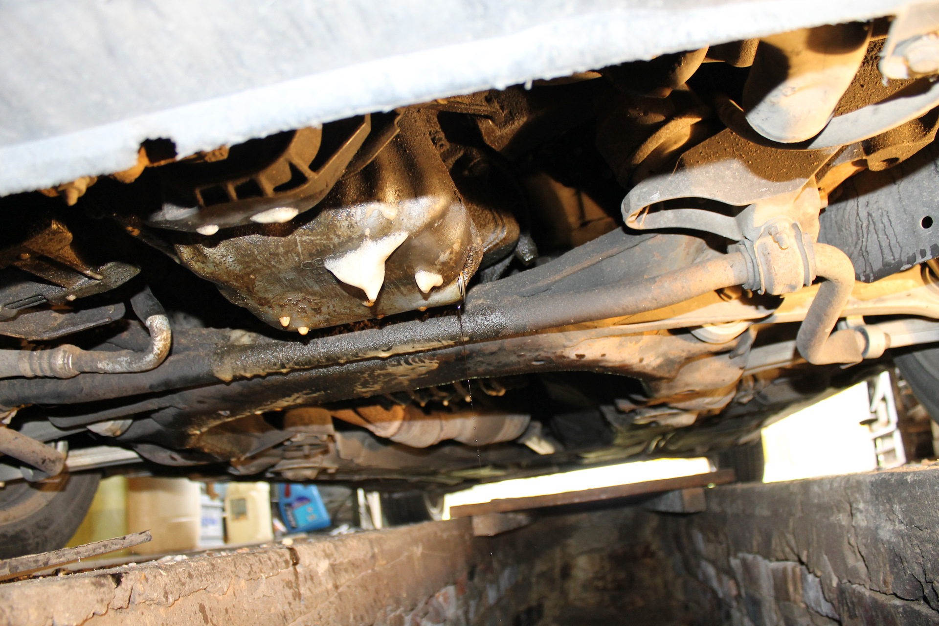

при покупке машины заметил масляные потеки поэтому решил при замене вымыть поддон, чтобы обнаружить откуда именно они появляются :) при мойке использовал все тот же Lavr Ln1508

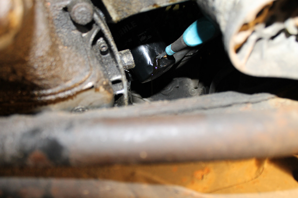

Нумс… дальше фильтр, сравнивая замену масла в предыдущем passat b4 дизельном, где масляный фильтр откручивался и закручивался только рукой . Здесь же откручивание фильтра доставило трудности… поэтому пришлось привергнуть к "жестким мерам" — пробить его отверткой (данную процедуру проводил впервые в жизни)"как ни странно"

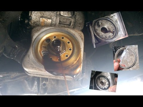

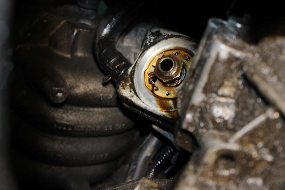

Дальше решим раз уж влез то поменяю прокладку под теплообменником тем более что это от этой процедуры меня ограничивала только "откручивание одной гайки"
откручиваем гайку опускаем теплообменник вынимаем прокладку в моем случае она порвана и поэтому была течь из-под её ) (ну вот и устранили одну течь) сложности не возникло.

Теперь приступаем к замене фильтров .
меняем фильтр .
