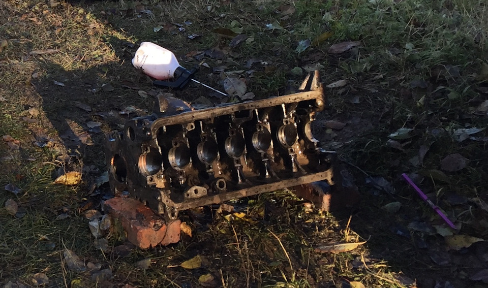

Приготовление мотора по описанному здесь рецепту стало для меня самой интересной и долгожданной частью всей кухни, связанной с этим авто.
Нащупываем в грязи-масляном месиве болты и освобождаем блок от груды умерших запчастей.

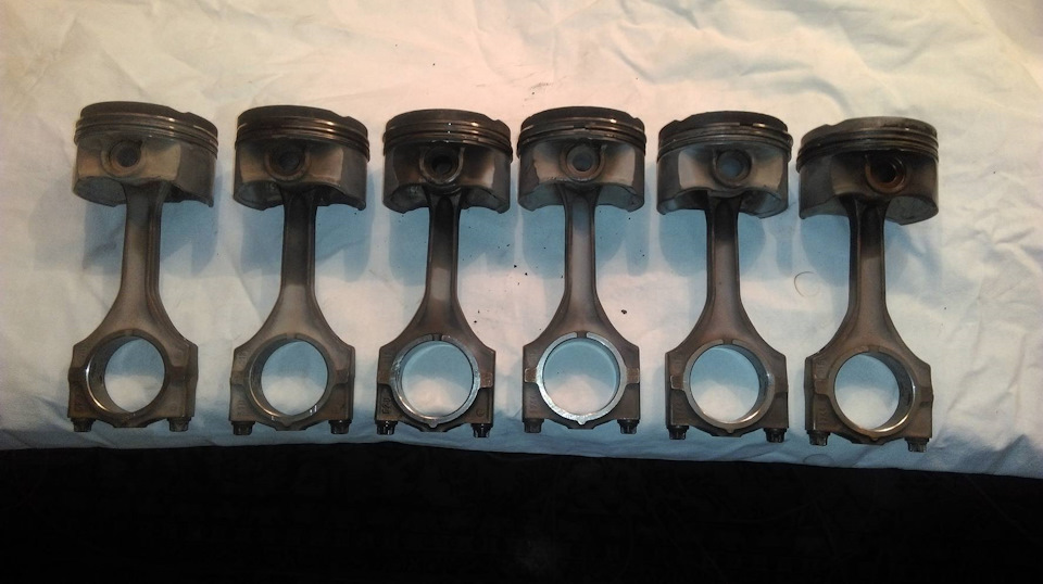

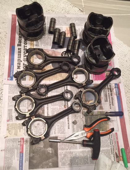

Я тоже купил в итоге шатуны с поршнями )
А разрезная шестерня планируется?
Нет, зачем? Ни Гбц, ни блок толком не пилились, несколько десяток снято всего.

Осталось добавить перца и накрыть для томления^^
Горелкой — ты просто зверь. Обычная паромойка отмоет это всё за полчаса.
Цель была не снаружи блок помыть, а все каналы очистить от закоксовавшегося масла и отложений. Это не моя выдумка, а довольно распространенный способ, причем крайне эффективный
Не знал, честно говоря. В Волгограде всегда мыл паромойкой, отдельно промывку блока делал несколько раз.
Обычно всё отвозится в моечную для двс и там блок под давлением моется часов 6-8 в специальном (или простом содовом) растворе. Все каналы и поверхности очищаются практически гарантированно.
Не знаю насчёт состава, но промывка блока в том же Волгограде — отдельная процедура
Да везде так на АТП, где сохранился серьёзный подход к ремонту. Обычно ещё тон задавала оборонка, откуда можно многое почерпнуть, что реально работает, но многими считается излишеством, а зачастую является просто неизвестным широкому кругу "спецов". В Волгограде, насколько мне известно, всегда было в достатке серьёзных контор. Статус города обязывал.

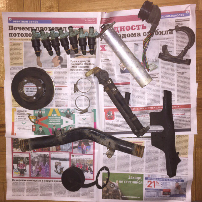

А форсунки ты подбирая по производительности ? Или как что у меня на б25 стоят от двушки и мотору не хватает, какие подходят ?
Форсунки я поменял ради перехода на более прогрессивные, четырехдырные. Производительность у них практически такая же, как у стоковых м20б25, немного больше.
А номерок форсунок подскажи.
0280150415
Cпасибо
Chewbacc
А по сопротивлению одно и то же?
эти форсы ставятся на м20 повсеместно, они полностью совместимы
M5-Sergey
основная идея моего строкера — использование готовых, обкатанных и заведомо рабочих решений. Я из себя инженера-проектировщика двс строить не собираюсь))
Не, я просто удивился, но тут не как у М30, где везде всё разное
