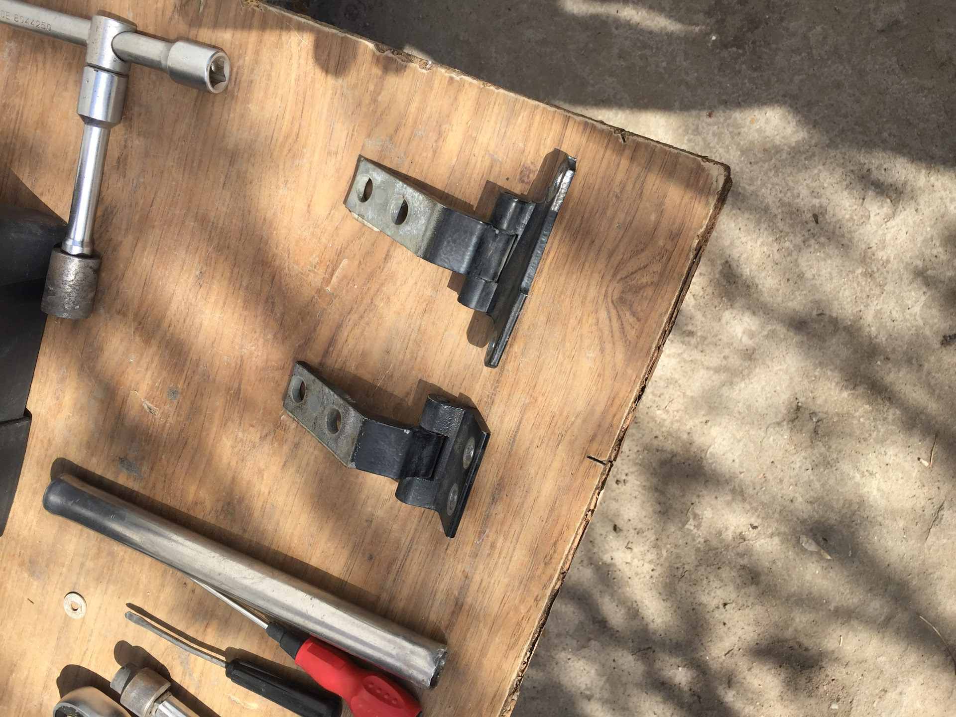

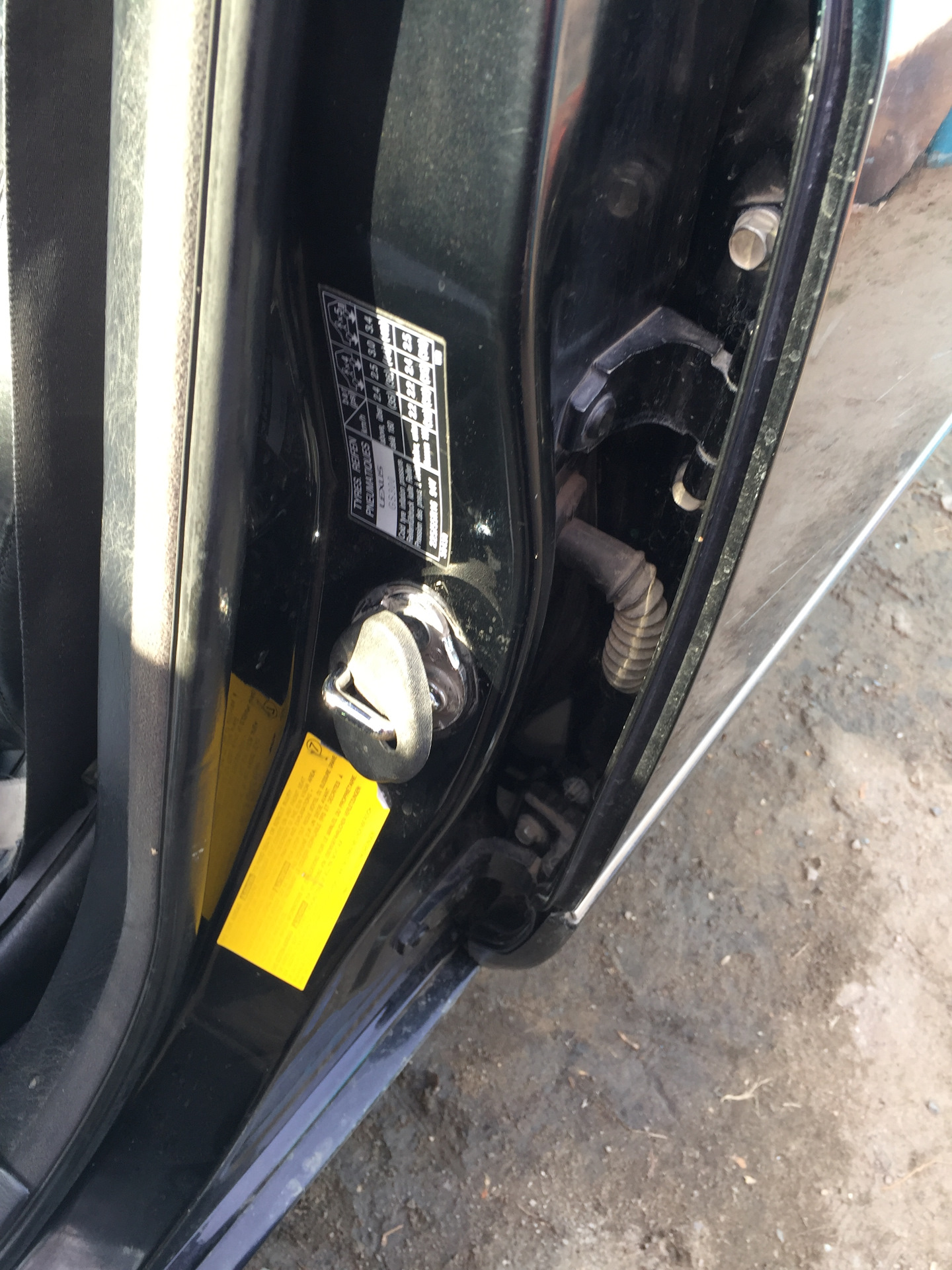

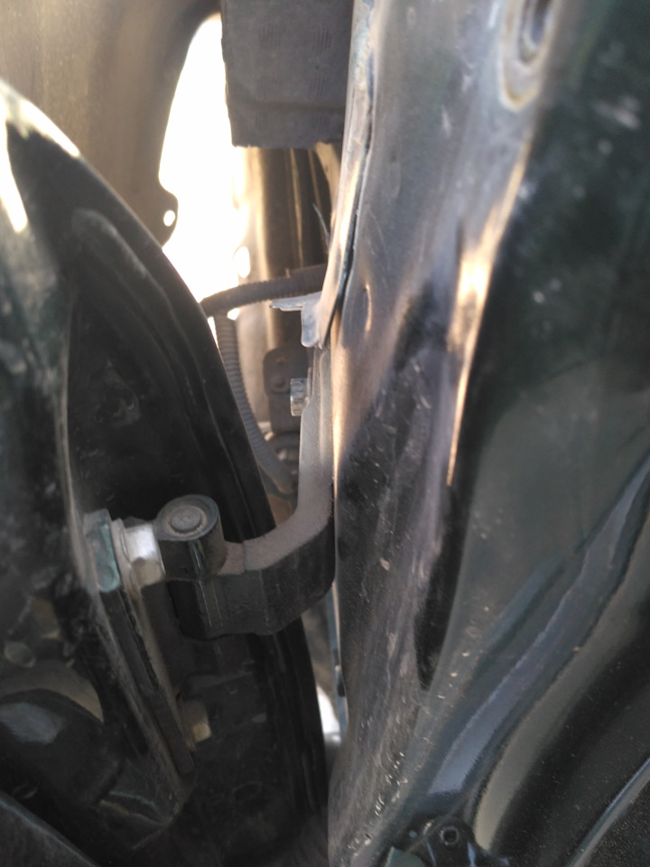

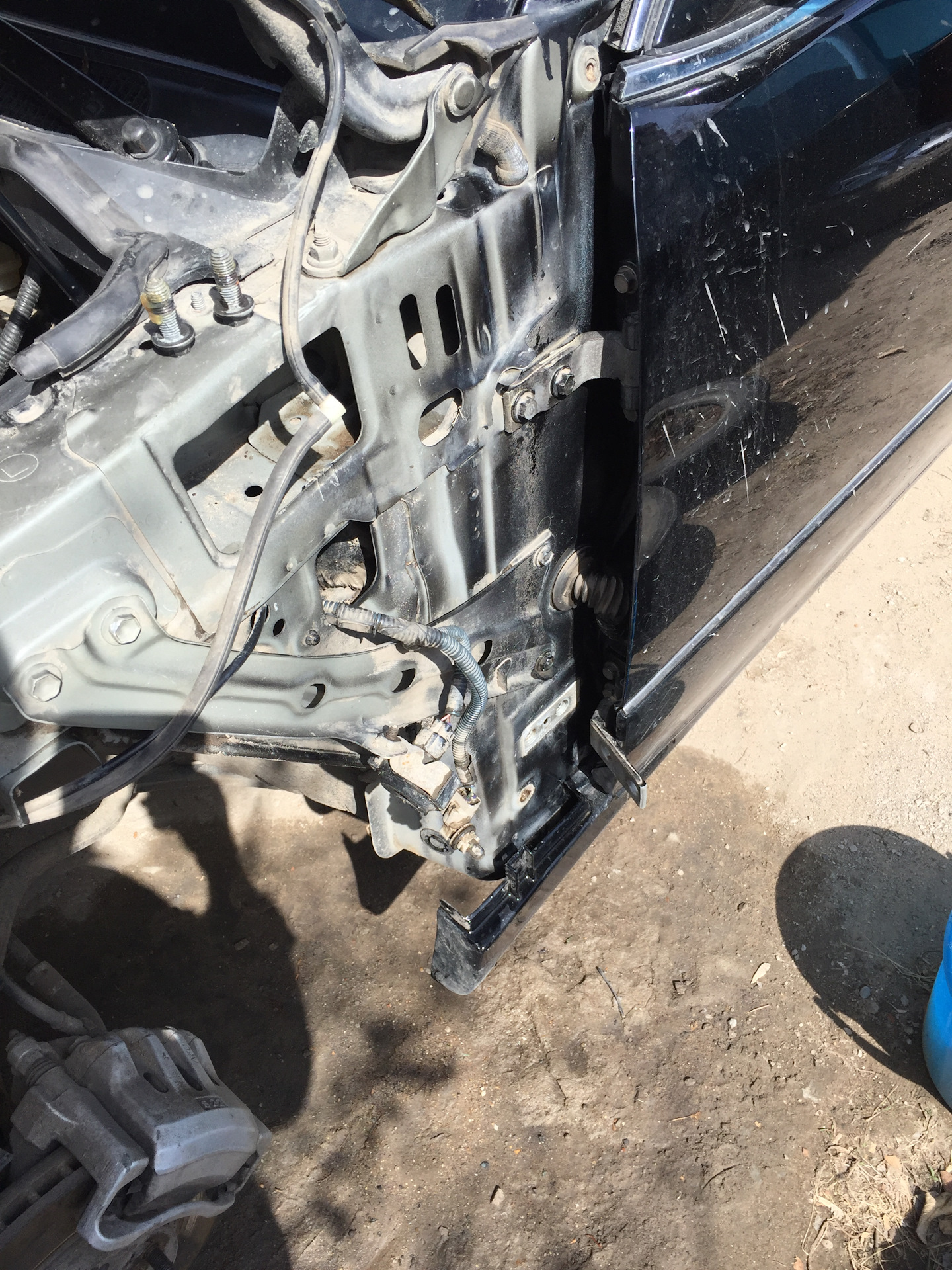

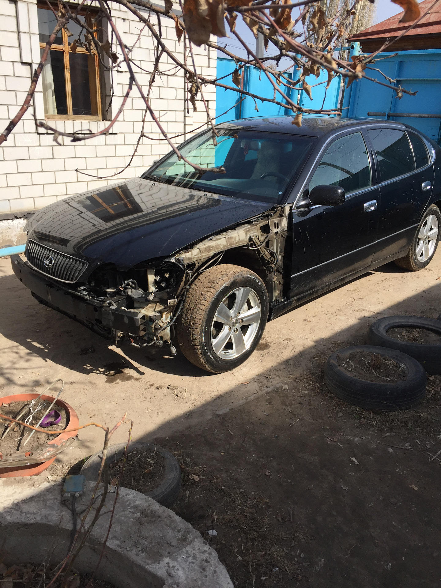

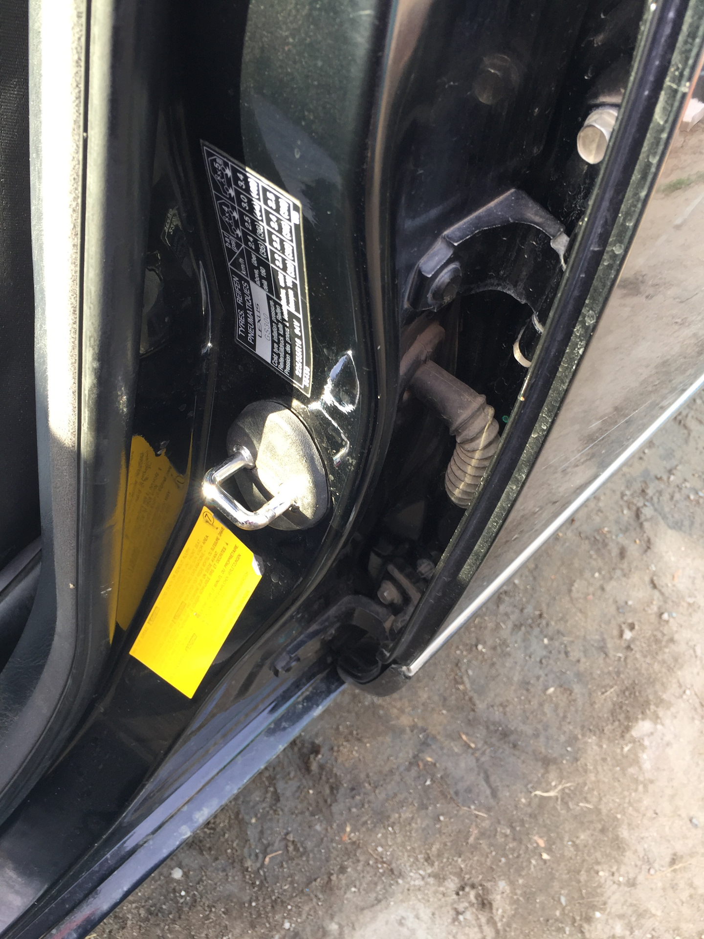

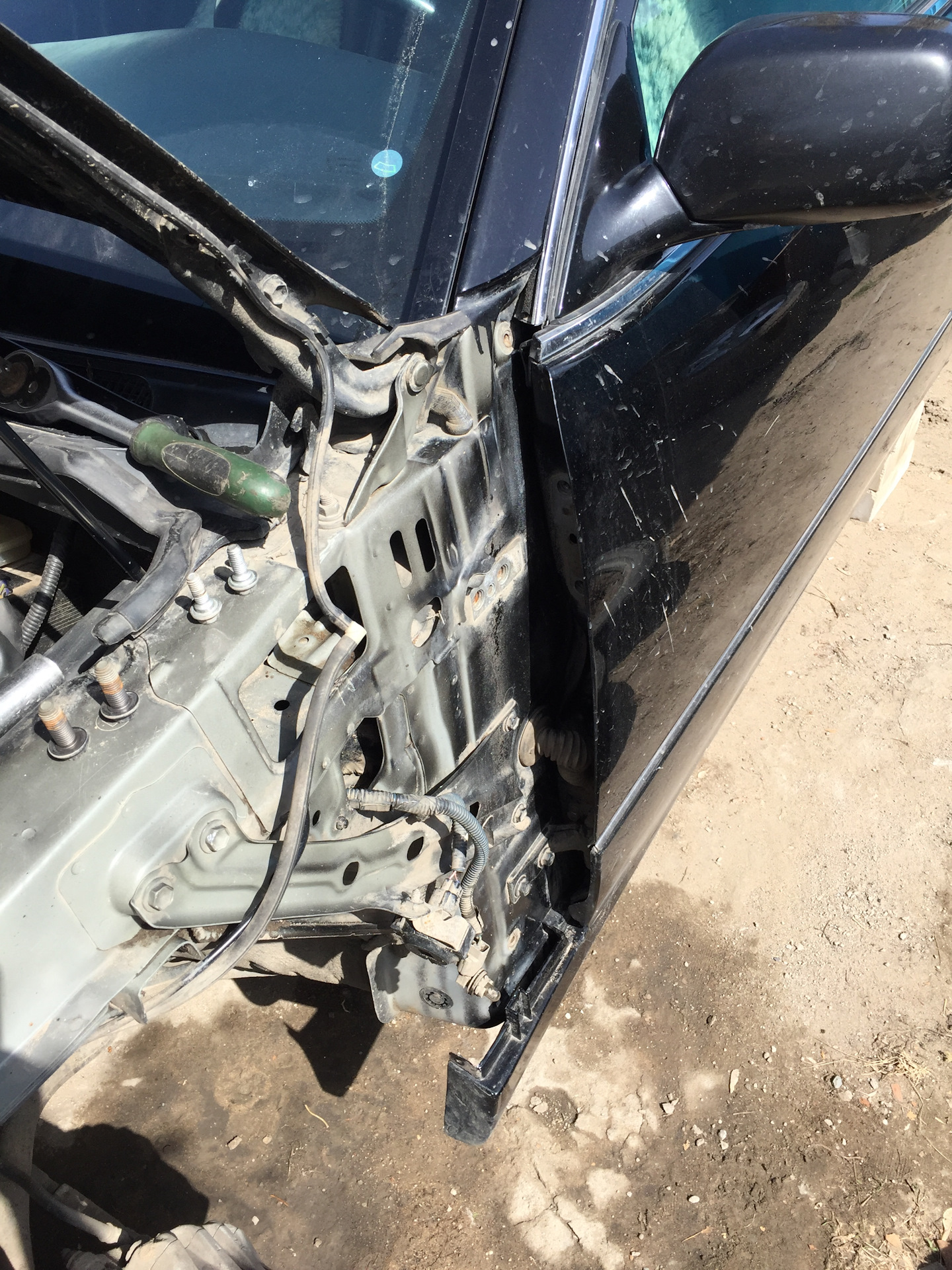

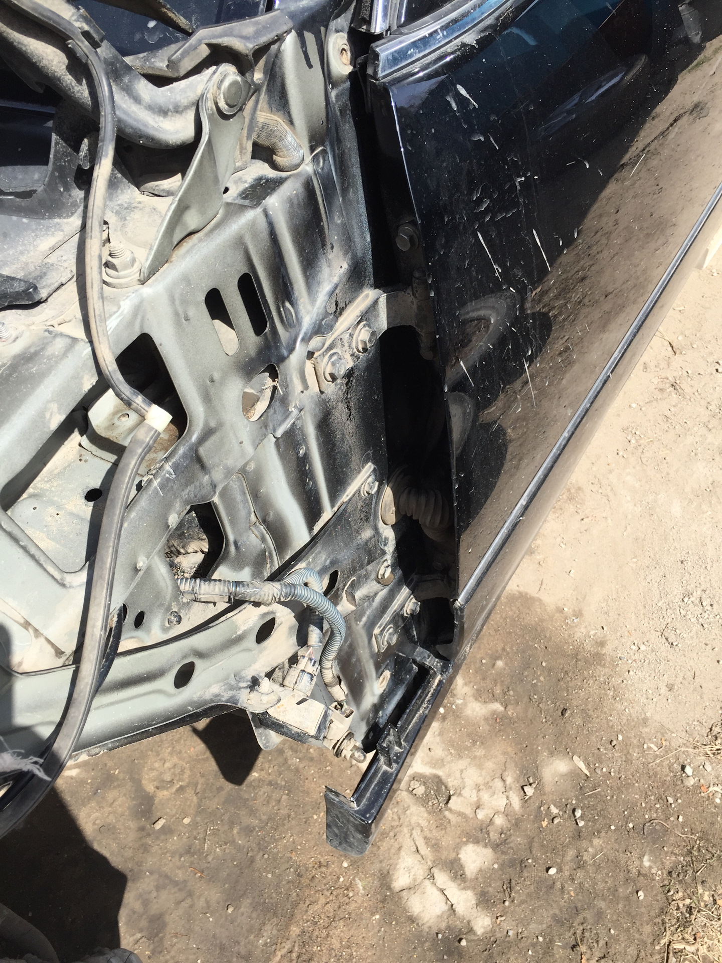

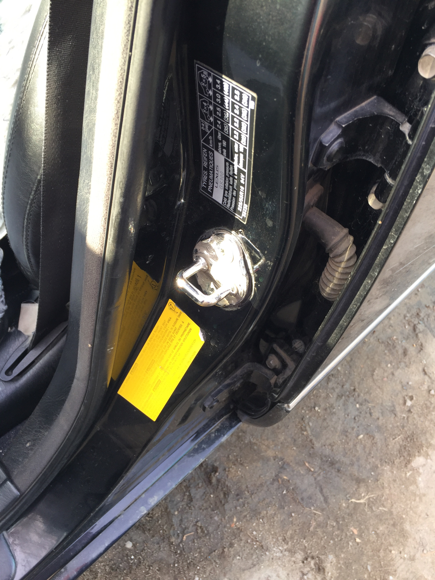

Разболталась дверь) стала хуже закрываться и в открытом положении был люфт в верх в низ, вердикт: дверные петли. Заказал б/у, за 500 рублей, да еще и в цвет, красить не пришлось! Контракт еще что и плюс так то что они с прульных авто, а навесы изнашиваются быстрее водительские, так как чаще открываются, следовательно пассажирская у них или водительская у нас в хорошем состоянии. Петли на вид как петли, но вот замена их займёт не мало времени. Так как что бы добраться до них необходимо снять крыло, что бы снять крыло надо снять подкрылок, бампер. Впринципе ничего сложного но у меня на это ушло часика два неторопясь, попутно все почистив, заменив крепёж и смазав его. Добравшись до петель, видим крепёж на 12. Откручивать петли надо по одной, сначала верхнюю затем нижнию, ну или наиборот) демонтировав петли, на верхней был хороший люфт. Следовательно не зря заменил! Возможно если долго дверь эксплуатировалась с люфтом то после замены, вернувшись в свое родное положение, дверь станет плохо закрываться, тогда необходимо подрегулировать (х.з. как называется) метолическую скобу. На фото она есть. Отверткой поддёргнув пластик, мы увидим крепёж под звездочку, вот им и регулировать, верх в низ. Ну или дедовским методом, молотком немного ее рихтонуть, только в ту сторону куда надо, что бы замок при закрывании не встретил особого сопротивления о скобу.Собирается все в обратной последовательности. После замены, ход двери в верх в низ пропал, закрываться стало лучше. Всем бобра!
Комментарии 15
1. Скобой на кузове ни чего не регулируется
2. Не обязательно снимать крыло и фару с подкрылком. Достаточно открутить болты крепления крыла сверху и сбоку, ближе к двери и слегка отвести крыло, зазора вполне достаточно чтобы спокойно открутить петли
может ты и прав на счёт крыла, подлезти места хватит, а вот на счёт петли нет, подрегулировать ей можно
каким образом? она не сдвигается ни на миллиметр, только если кувалдой подогнуть.
Молотком резиновым)
а ну только если тааак:) но если эта скоба особого толку не даст, двери просевшие и шоркают замком о нее, ну подогнешь ты ее, дверь следом слегка опустится. Или петли менять или регулировать их.
Просевшие петли изнашивают эту скобу, заменив на новые (без люфта), скобу прийдется подгонять так как у неё выработка под старые петли
Подгонять и долбить кувалдой это разные вещи. Не скобу подгонять, а петлями подгонять зазоры и т.д.
Как ты регулировать петлями будешь?) ты же крыло не снимал)) или тоже подлезишь
ты не внимательно читал. крыло не снимается полностью, а откручиваются болты и крыло отводится, давая доступ к петлям! без проблем снимаются и ставятся. не нужно сниматься фары и подкрылок целиком, только часть
