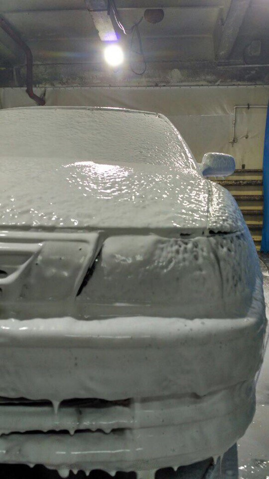

Наступил тот день, когда стуки ушли)
После аварии у меня переднее колесо ушло в сторону салона, рычаг загнуло слегка и колесо сместилось.
Спустя долго время мне надоели звуки задевающего колеса о подкрылок и было принято творить!)
Съездил к чуваку который разбирает висты в разбор, прикупил прикалюх по ходовке, что купил напишу ниже)
Результатом доволен, дребезжание, стук, все ушло) теперь плавненько плывем!)
В итоге купил :
— Стойки Decoo перед/зад — Новые
— Пружины Avantech усиленные — Новые
— Опоры стойки — Новые
— Пыльники — Новые
— Стабилизатор в сборе с площадками и рычагами — С разборки
— Ромашки — Новые
— Тормозные колодки перед-зад — Новые
— Бронепровода Seiwa — мои уже изжили свое) — Новые
— Сальники свечных колодцев — Новые
— Фильтр воздушный и маслянный — Новые
Сколько все это стоило, не скажу точно, да и вспоминать больно))
Очень много делалось на самом деле, все и не расскажешь, если интересно будет по мере своей заинтересованности скидывать )
А так, надо делать жопу, не по кайфу когда так)
