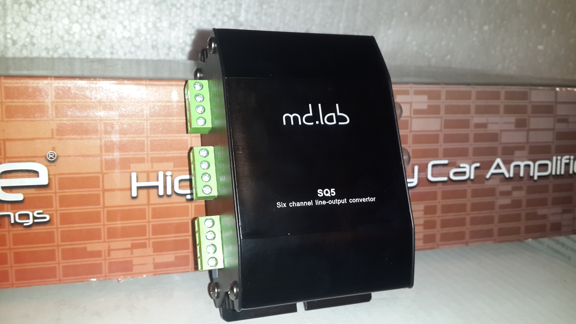

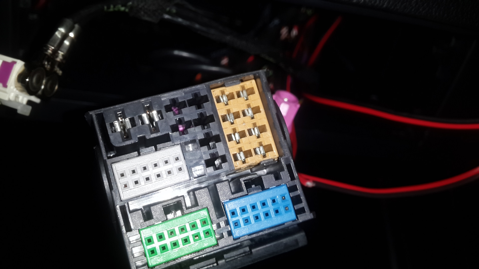

Есть два варианта откуда взять сигнал высокого уровня(проще акустический сигнал) на преобразователь в линейный низкоуровневый, чтобы нам можно было подключить усилители межблоками, это:
варварский — порезать провода в порогах(они скручены змейкой не перепутаете)

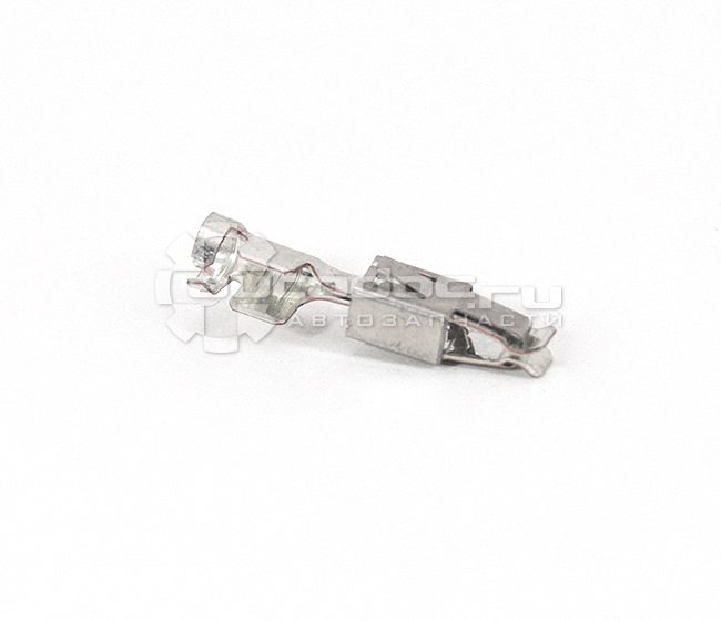

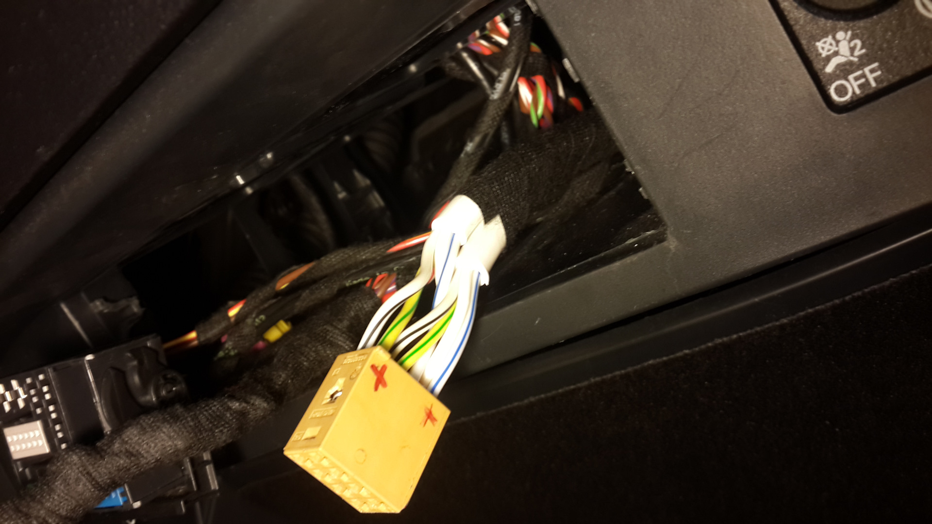

"по фен-шую" — вынуть тушку магнитолы из бардачка, найти нужный нам разъем он коричневый, достать штатные пины из разъема, с помощью двух тонких иголок загибаем "ушки" пина и тянем провод на себя.

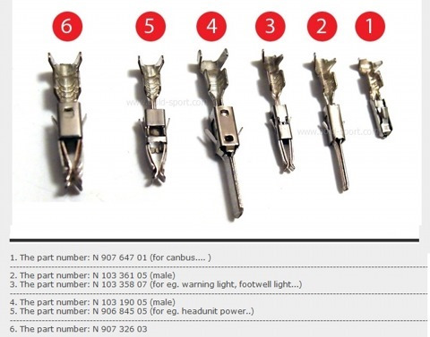

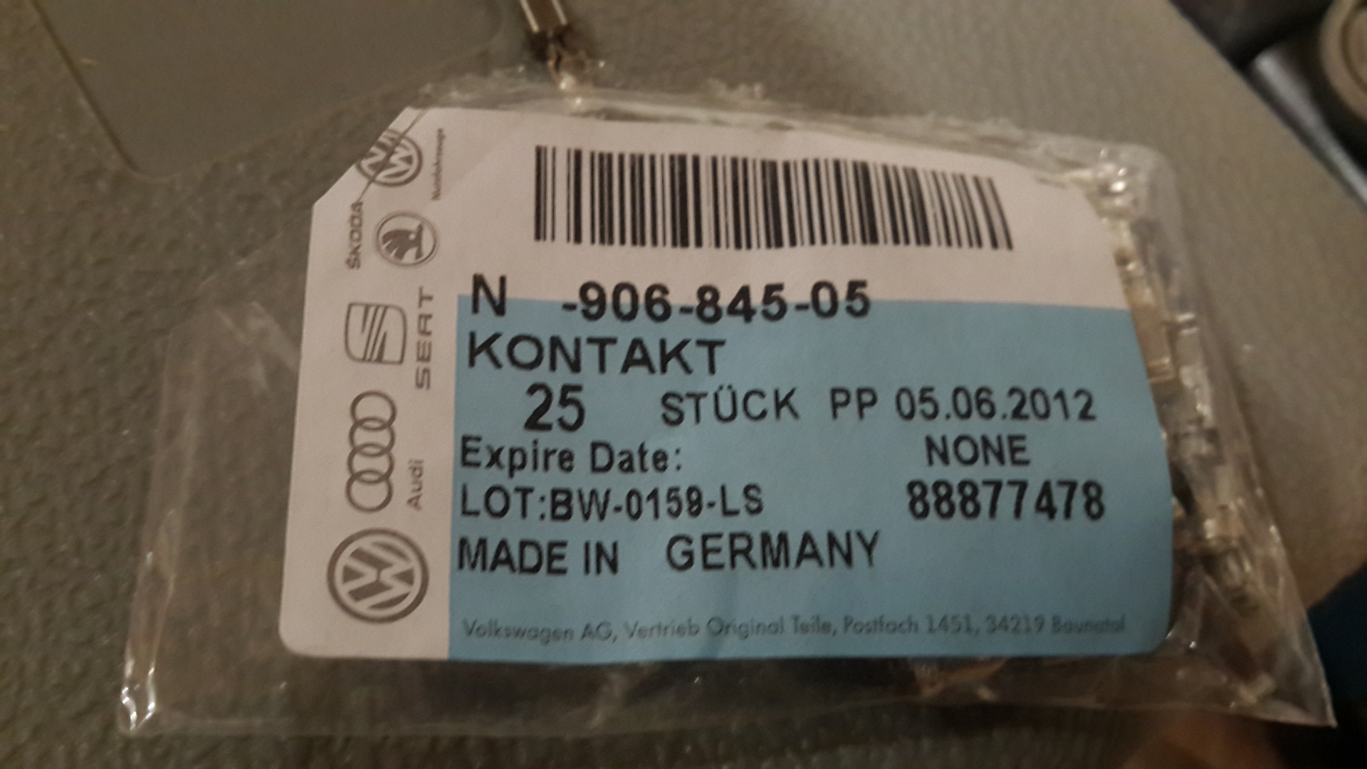

Теперь нам потребуются оригинальные ПИНы, чтобы припаять/обжать нашу проводку на Md.Lab SQ5 и вставить в исходный разъем. Код для заказа ПИНа — VAG N 906 845 05, по цене 20р/шт., заказ минимум 25шт.
Приходит вот в таком пакетике 25шт.

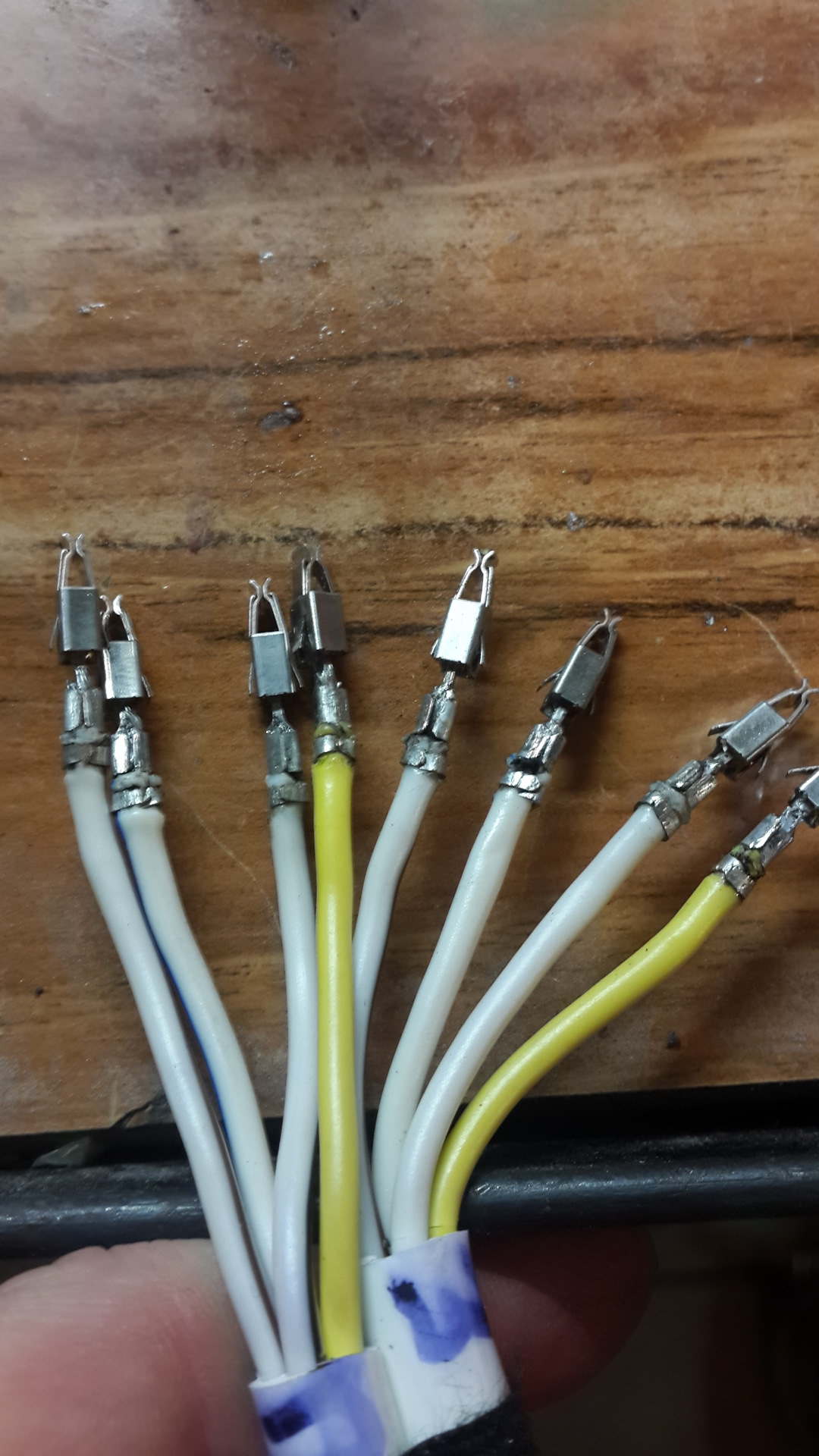

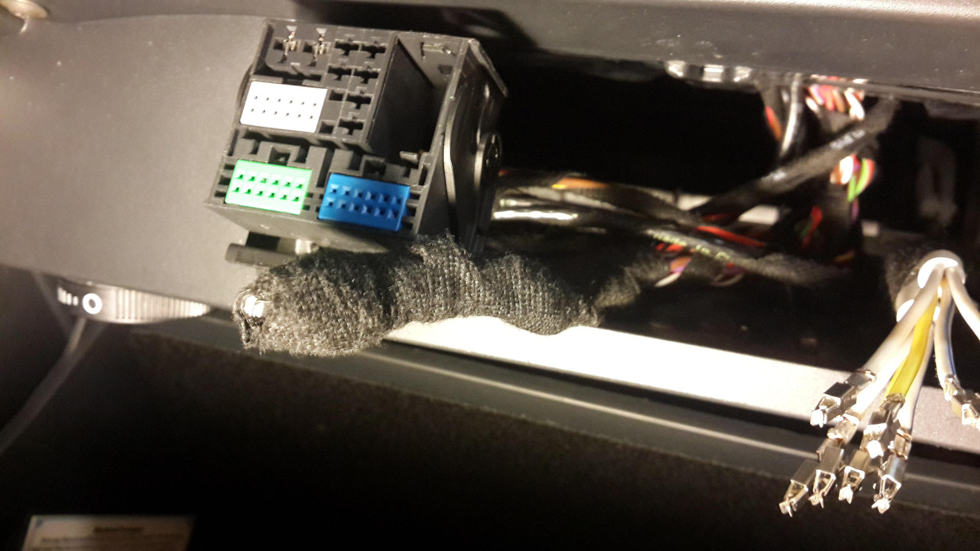

Проводку я использовал ПВС 4х2,5кв., две протяжки, получилось 8 концов, пропаял каждый ПИН, обжимать плоскогубцами даже не думайте, точно вывалится, в итоге имеем:

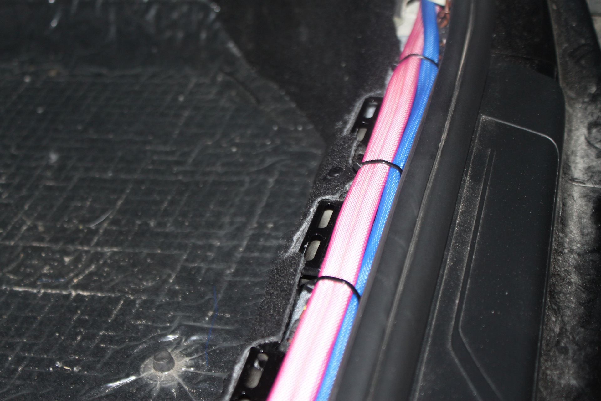

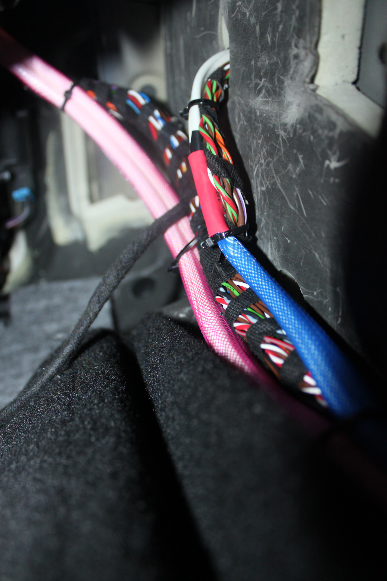

Засовываем свеже обжатые контакты в разъем, обматываем спец.тряпичной изолентой провод(как ОЕМ) и ведем попутно закрепляя хомутами к штатной проводке по порогам в багажник:
И для общей информации коды ПИНов VAG
В связи с комментариями про "лучше расположить его в бардачке" ДОПОЛНЮ:

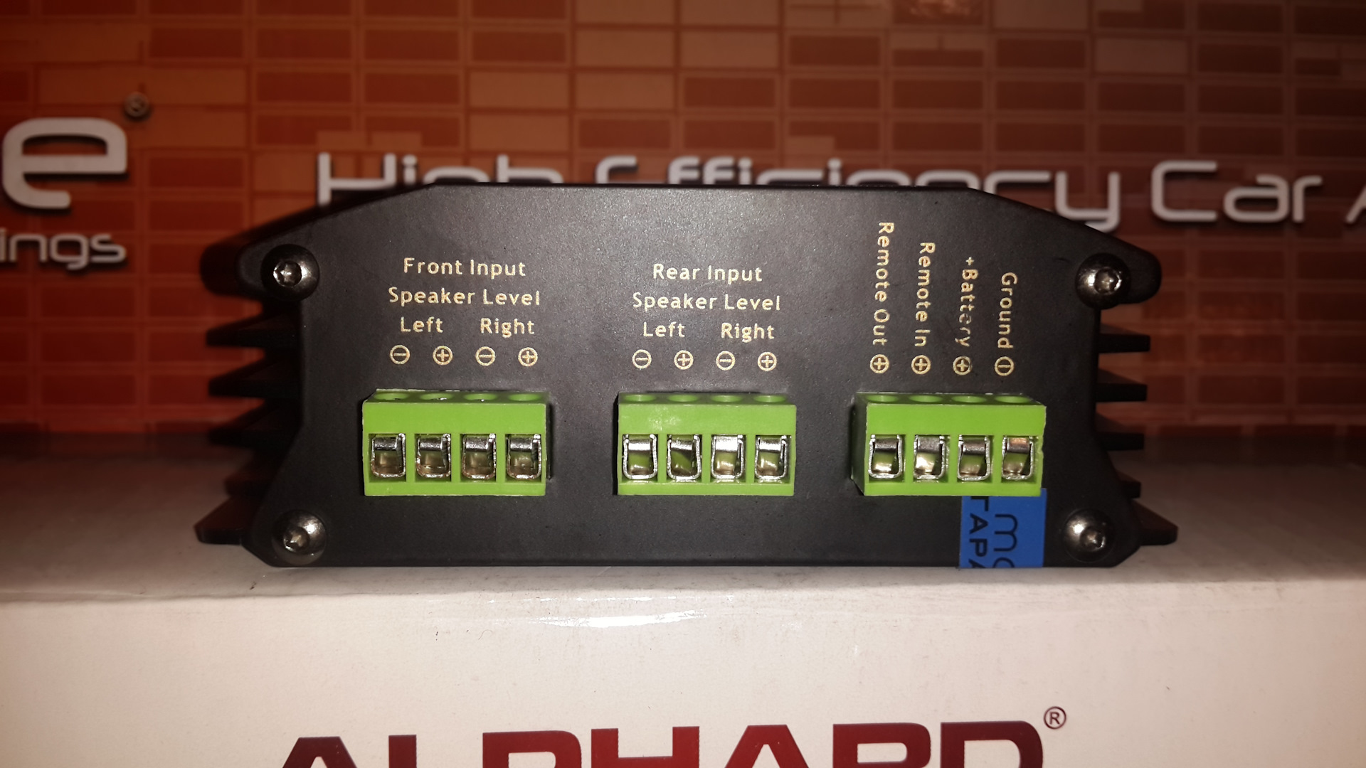

Для работы преобразователя Md.Lab SQ5, к нему необходимо подвести 4 акустических провода в каждом "+" и "-". А также питающие провода, правильнее всего от аккумулятора "+" и "-". Также для управления вкл/выкл. усилителей от него нужно будет вести провод "Remote", сигнал на котором появляется автоматически при появлении сигнал на акуст.проводах(вкл. магнитолы) и выключает усилители когда магнитолу выключается. Т.е вкл/выкл. усилителей происходит автоматически. Ко всему прочему длинные RCA по всей машине, это намного больше вероятности поймать где-то наводки и услышать шипение в колонках. При расположении преобразователя в багажнике, вам потребуется RCA минимальной длинны, например у меня около 40см. Которые я сам спаял именно той длины, которая мне необходима.

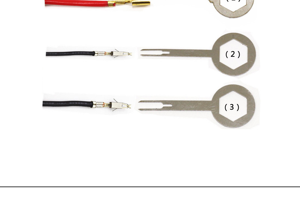

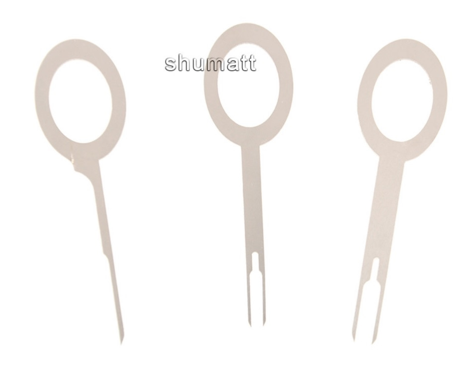

В БЖ iSams нашел очень полезную вещь для разбора разъемов и извлечения ПИНов, сам мучался с иголками(которые подтачивал на наждаке, дабы сделать еще тоньше) и зубочистками. Обязательно заказывайте, это сразу +150 к удобству))
ru.aliexpress.com/item/ca…=2114.13010608.0.0.hr8ZIK

Добрый день, подскажи пожалуйста, снимая сигнал со всех 8 пинов штатной магнитолы мы по факту лишается звука от задних динамиков ?!Верно? Так как через весь у нас будут играть только передние Моды ( по крайней мере у Вас в посте так все выглядит) Да и схема подключения преобразователя требует заводить все 8 акустических проводов.
Remote ln откуда брал.
SQ5 при появлении сигнала от шгу включаетcя и подает питание на Remote

Кстати на Али можно заказать штекер и не вытаскивать контакты из оригинала. Проще в сток возвращать. Если что вот номерок 3B7 035 447.
550Р На автодоке, ну каждый сам решит что проще ему. Спасибо за номер! Это точно этот разъем коричневый?А то автодок картинку не дает…
Была путаница с ними. Но вот здесь верную фотку даёт m.ru.aliexpress.com/s/ite…10508.4.1.leQviT#autostay
Если есть время подождать 300р, отличный вариант. Чтобы штатные ПИНы не дергать…

В идеале конечно преобразователь установить где нить за бардачком и в багажник уже вести RCAшки. Так потерь меньше будет по звуку.
Но как сделано, очень круто. Ждем продолжения.
За бардачком как раз ставить его не вариант вообще. На него же еще надо подавать "+" и "-", и с него вести Ремоут на усилители. Длинные RCA по всей машине, это высокая вероятность где-то поймать наводки. с Коротышами RCA в багажнике гораздо удобнее.
egorlins
именно за бардачком его и разместил, в багажник идут уже линейки и ремоут))
Подскажи людям, откуда в бардачке брал "+" и "-", ставил ли предохранитель на +.
от питания магнитолы, без предохранителя, там питание уже идет через пред
