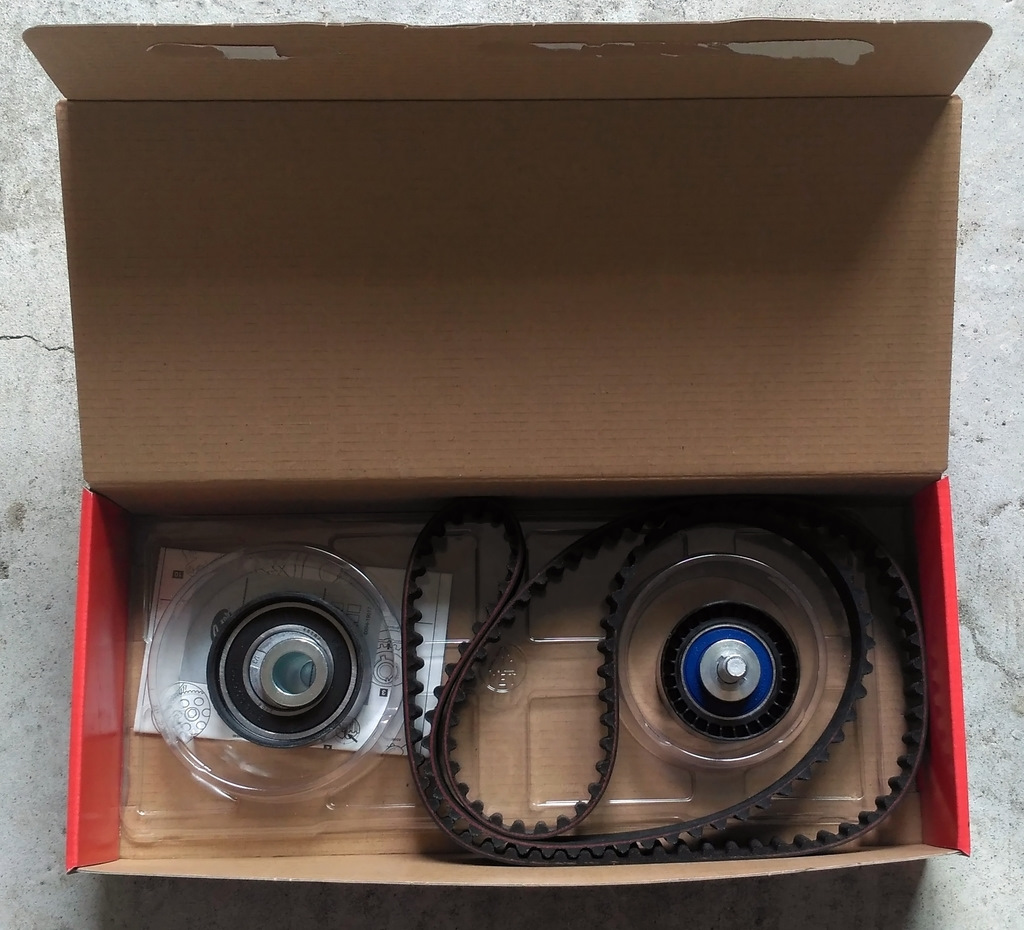

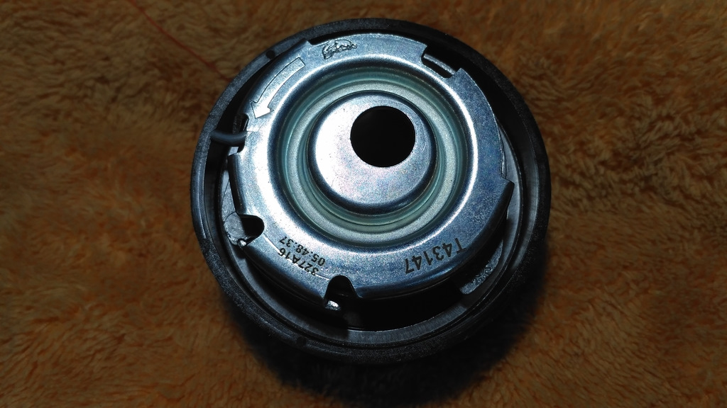

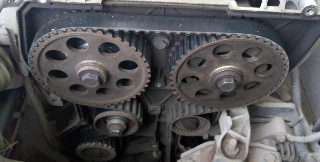

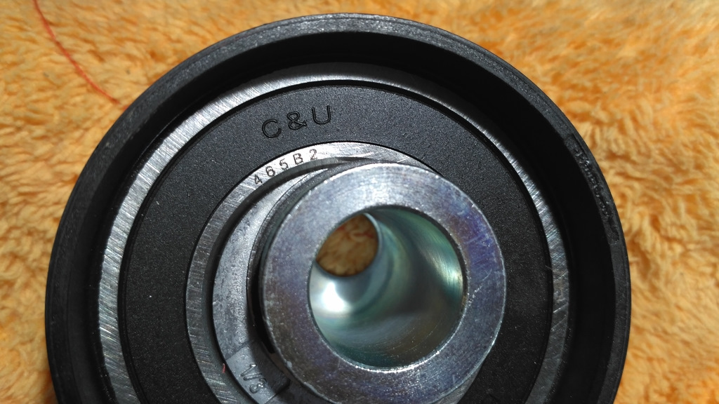

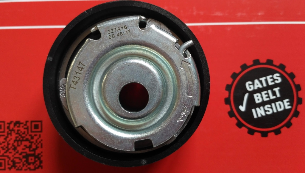

Практически сразу после покупки авто, было желание поменять помпу и ГРМ, но, из за того, что у меня безвтык, это было не так принципиально, никаких последствий это не несло. Периодически попадались статьи по выбору помпы и ГРМ, в этом многообразии можно запутаться, так и проездил больше больше двух лет, и вот, на днях, случилось так, что потекла помпа и, раз уж менять ее, то, заодно, решил поменять и комплект ГРМ. Предстояло только определиться, какой комплект ставить.

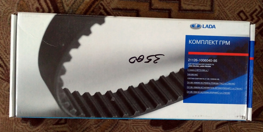

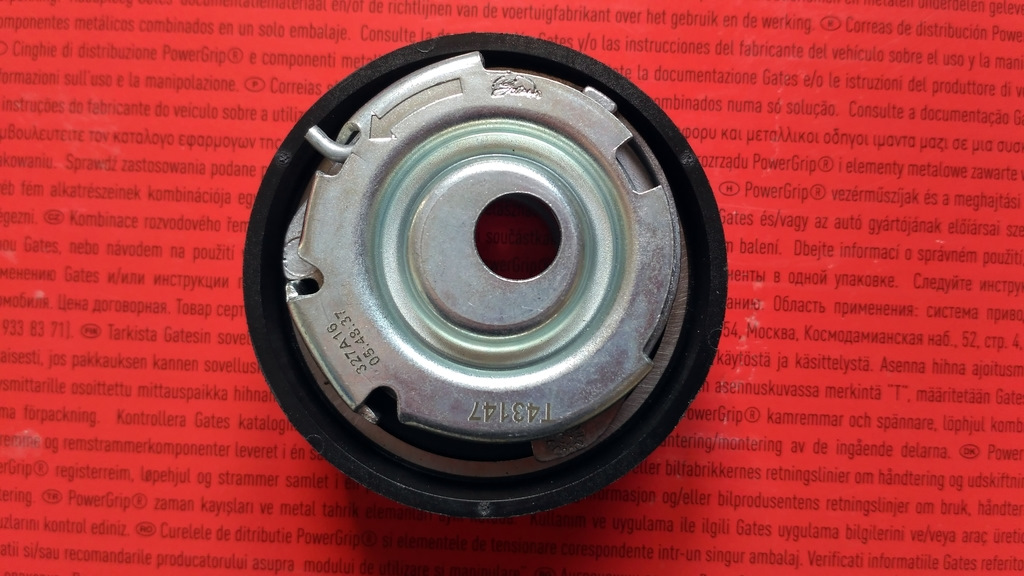

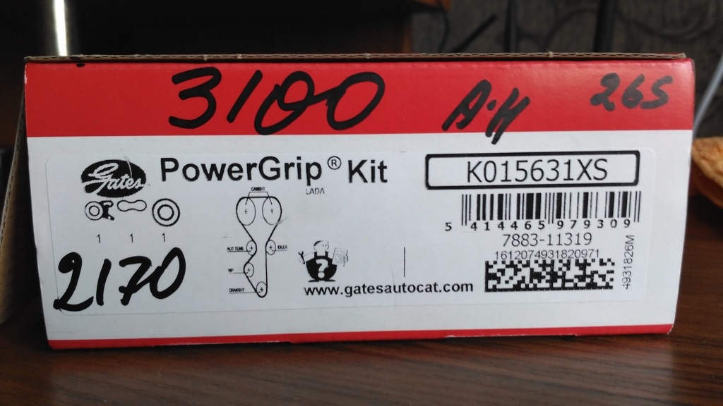

В магазине, при сервисе, в наличие был комплект Gates в синей упаковке, с каталожным номером 21126-1006040-86.

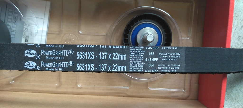

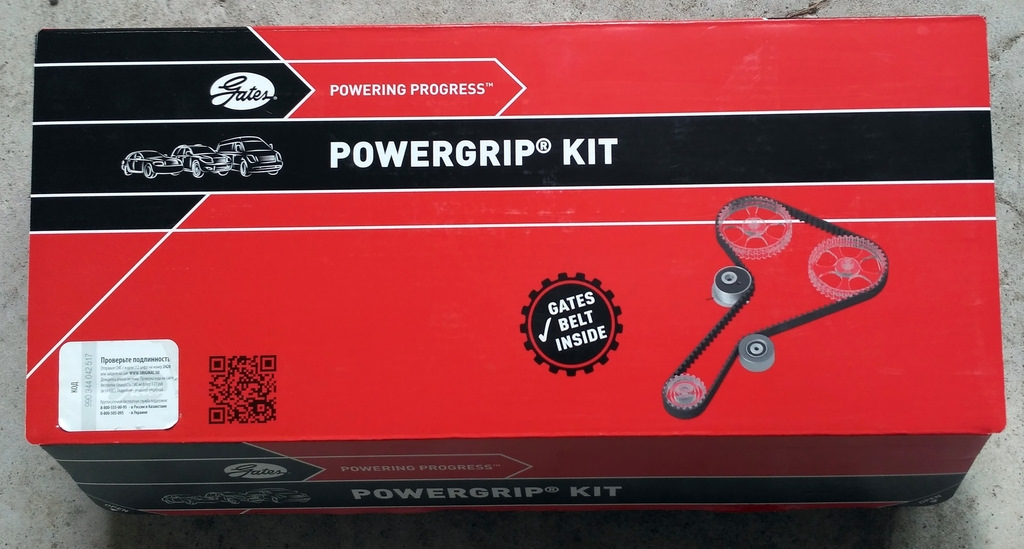

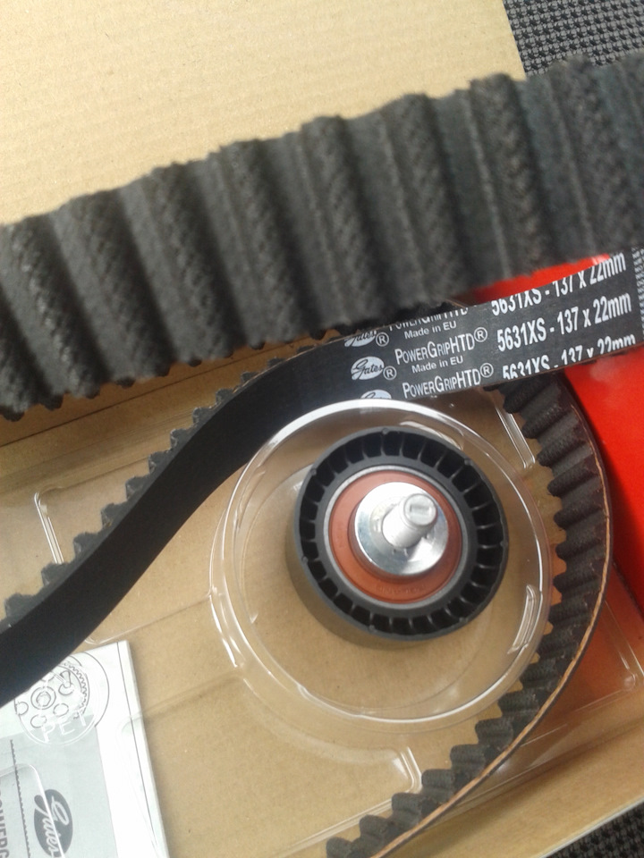

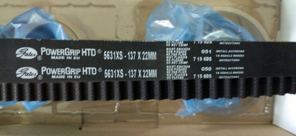

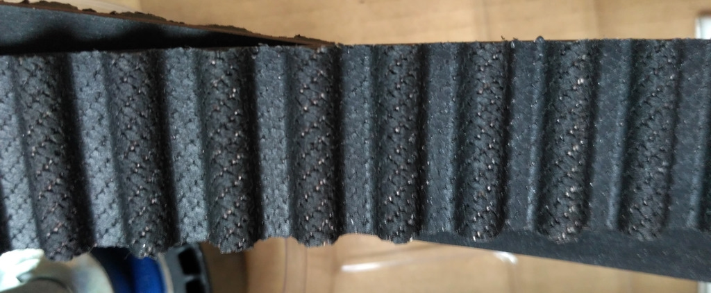

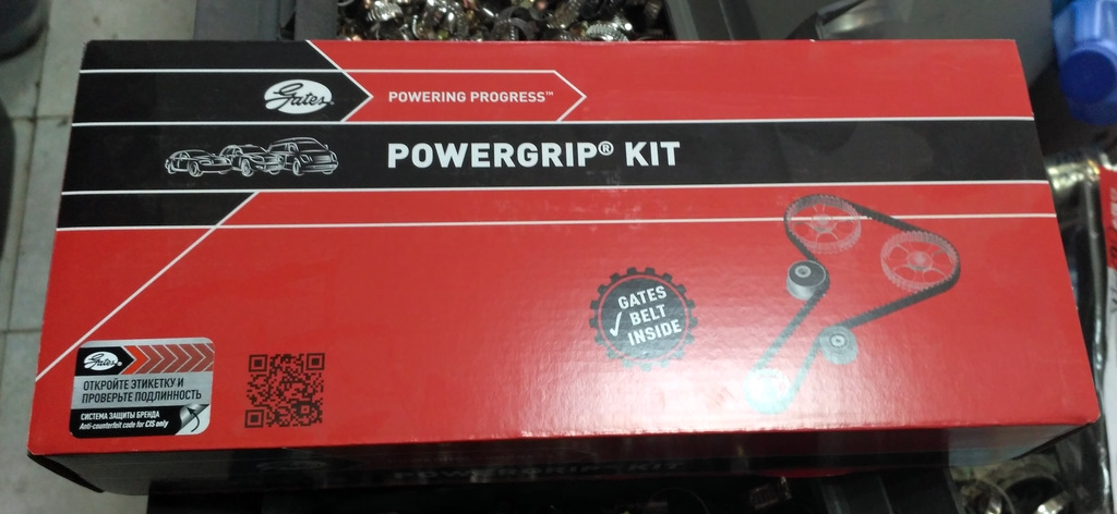

Обратил внимание на то, что ремень подозрительный, надписи были необрезанные, мастер эти детали не знал, я решил не рисковать и купить Gates в красной упаковке.
В автомагазине сразу проверил на месте код подлинности, проверка показала, что все отлично.
Так как пробег годовой у меня в районе десятки, думаю, комплект ГРМ мне менять больше не придется. Спокойнее теперь будет в предстоящей дальней дороге.

В синей коробке тоже оригинал, похоже! Тут надо на плетение обратной стороны ремня смотреть (рабочую сторону), надписи обрезанные — косвенные показатели, смотря как ремень нарежут, на ремне с синей коробке присмотрись, вверху же есть остаток строчки!
Да, обратил внимание на это. И на зубьях тоже плетение как на оригинале. Но лучше уверенные 2800 за красную упаковку чем под сомнением 3500 на месте за синюю.
Конечно, в синих коробках дороже стоят комплекты. Вот мой набор, уже 15000 км., проехал после замены — все нормально — едем дальше!
У тебя ремень со срезанным шрифтом, стандартный комплект в красной упаковке.
Так и в синей коробке ремень со срезанным шрифтом, присмотрись!
Срезан, но очень незаметно, это все видел, но в синей упаковке не хотел брать, в красной спокойнее.
И в синей упаковке, как правило, намного дороже комплект стоит! В красной я брал за 3300 руб., а в синей доходит до 4500 рублей!
на втором фото ремень от лада тоже оригинал ))
Решил не гадать а взять уверенно. Шрифт на оригинальном ремне должен быть обрезан, а тут он ровно по центру
Что то как то не очень на оригинал похоже.
в синей тоже оригенал
Наверное

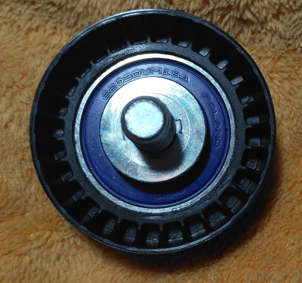

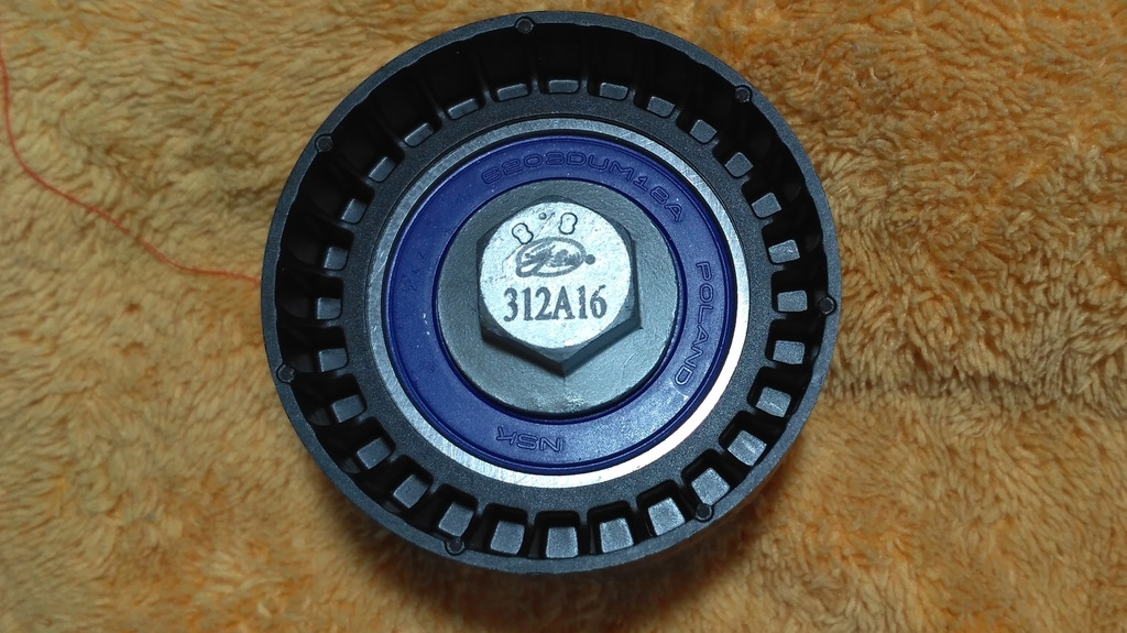

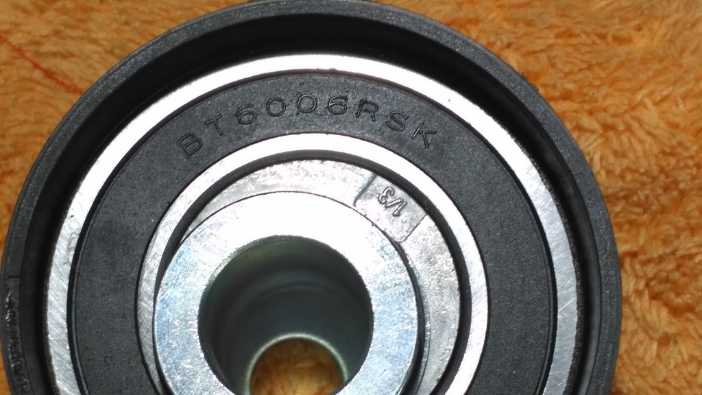

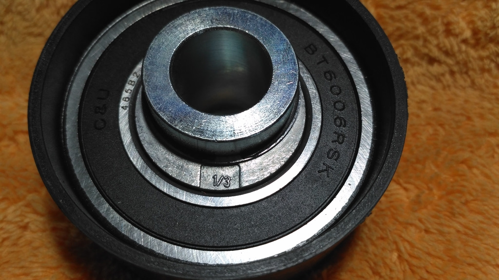

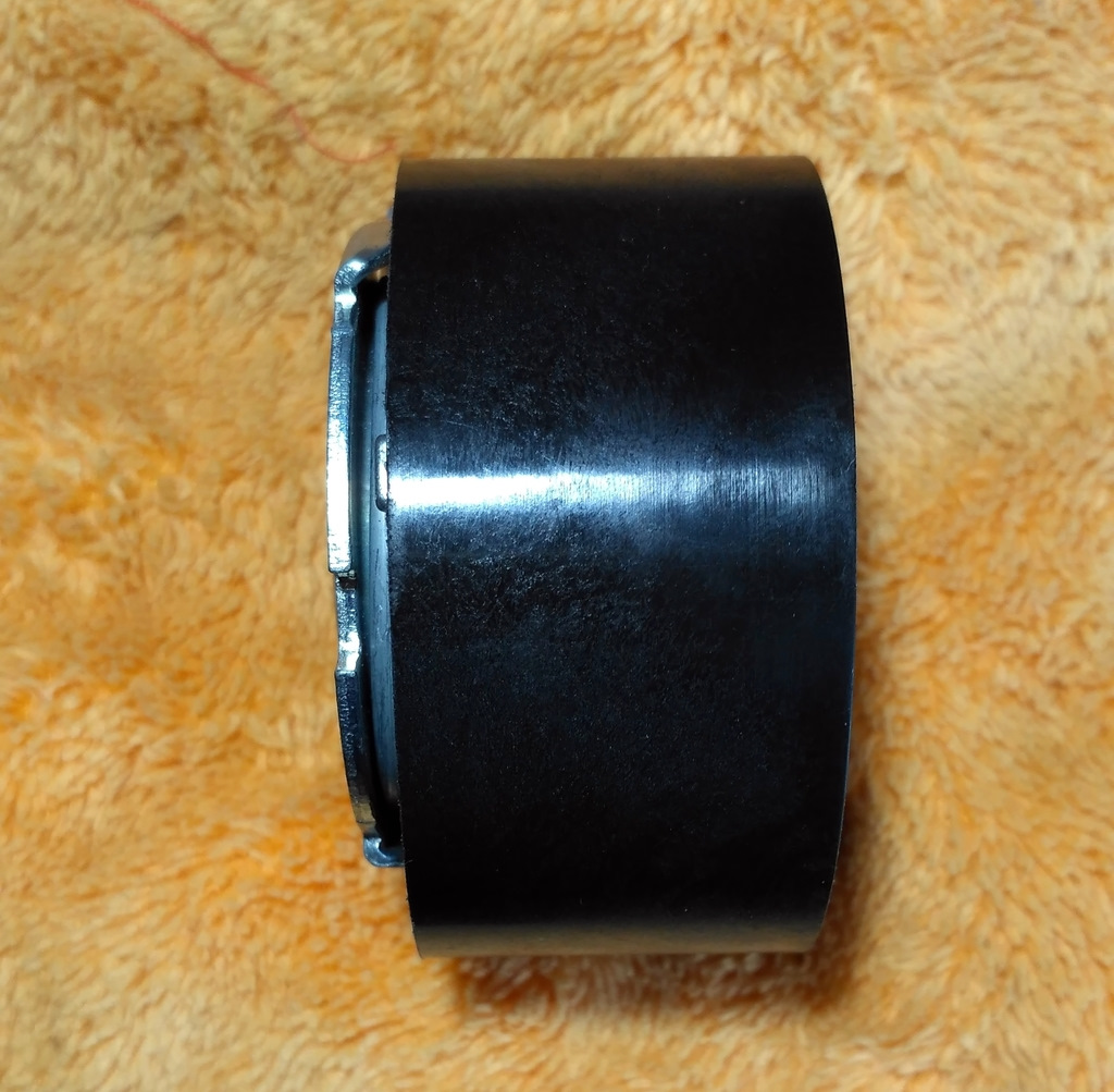

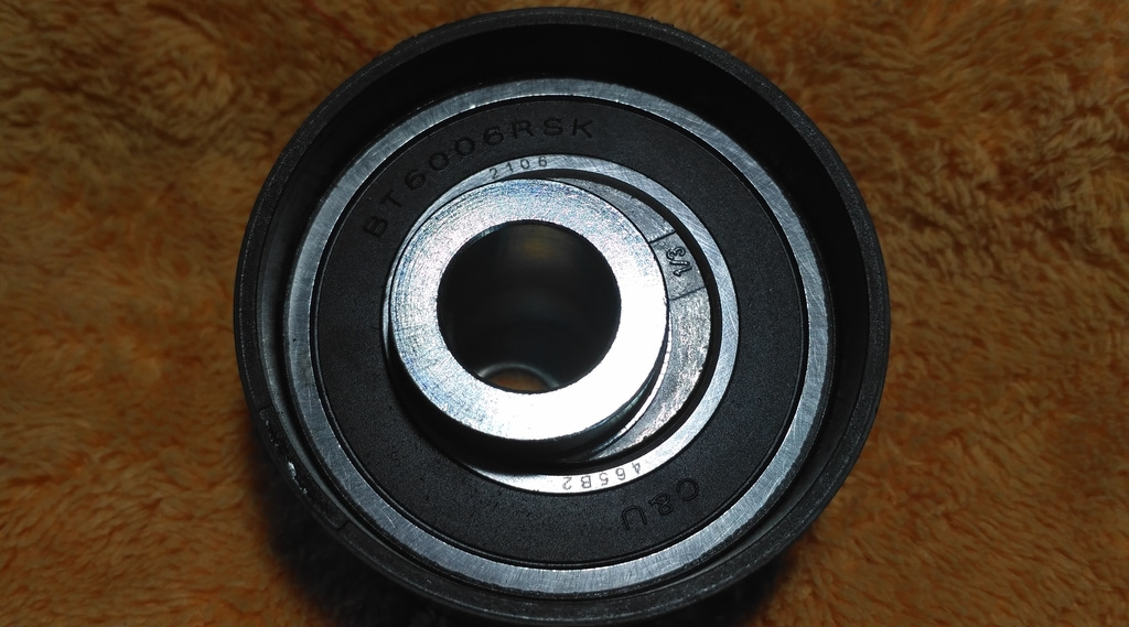

теперь следи за опорным роликом, долго они не ходят. У меня отбегал около 10 тыс.
У меня безвтык, но, на всякий, через 10т проверю состояние всего комплекта, наслышан об опорном с комплекта, хотя, все-таки, наверное, кому как попадется.
danila83

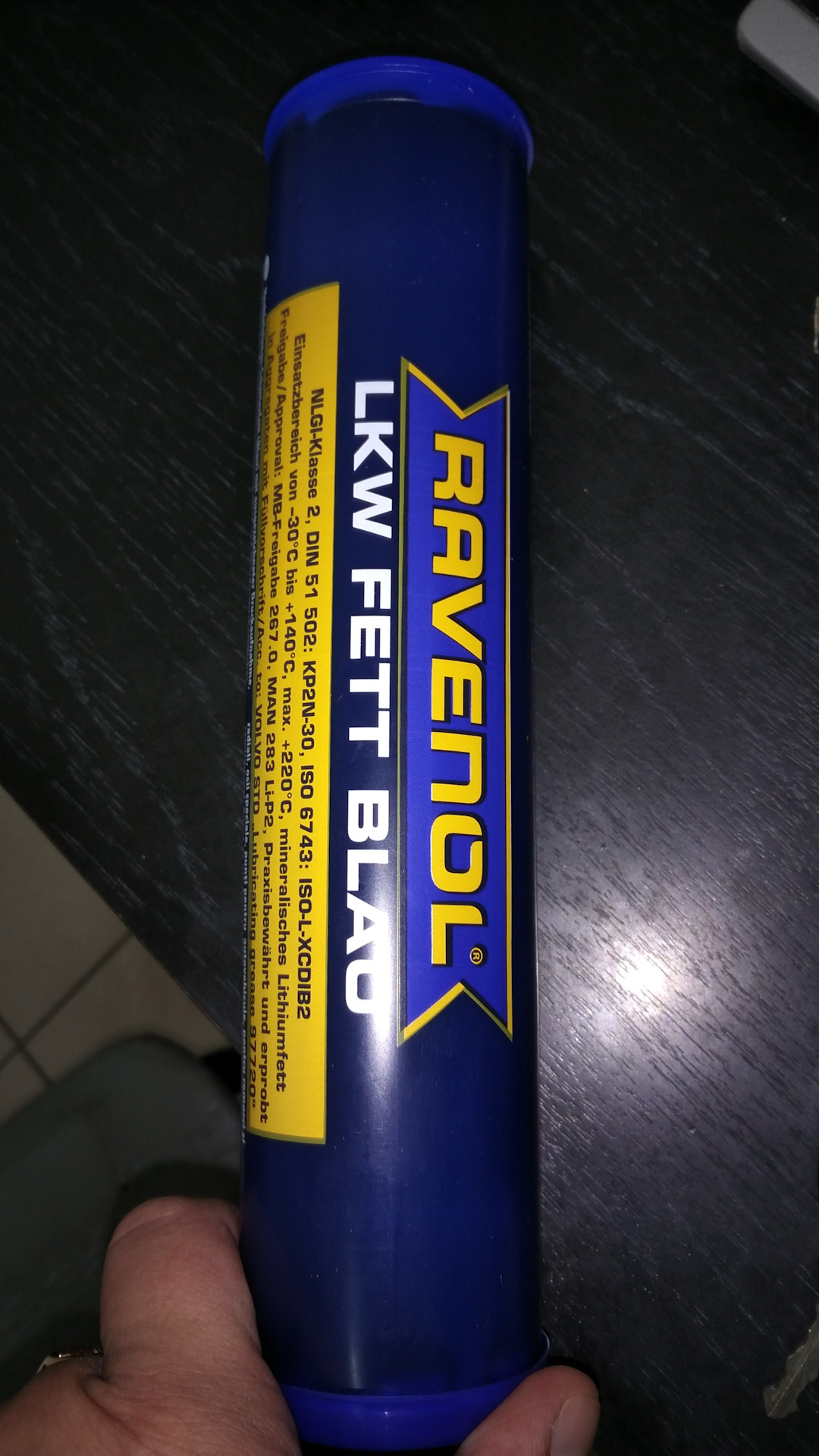

А у меня уже за 73 тысячи перевалил… 10 тысяч назад снимал, промывал и смазывал.
А интересно чем смазывал?
а вот чем
Спасибо попробую
