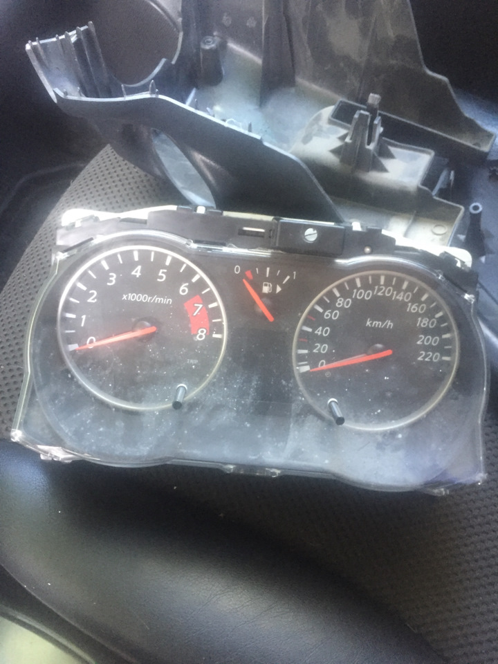

Во-вторых, вчера 25.04.2017, приехала посылка из Саратова, а именно, щиток приборов от рестайлингового Nissa Note.
Заказывал вслепую, знал, что щиток от Note с бензиновым двигателем, собственно и все.
Старый щиток приборов был с бортовым компьютером (в простонародии БК) и очень хотелось чтобы новый то же был с БК.
Процесс "переброса" щитков элементарный, единственное, что нужна длинная отвертка, потому как один из винтов крепящий нижний кожух рулевой колонки очень глубоко утоплен и отверткой с накидными битами из набора не подлезть. Опускаем руль максимально вниз, снимаем декоративную накладку замка зажигания, затем откручиваем три винта кожуха рулевой колонки, разъединениям кожух, убираем в сторону. Затем тянем на себя козырек, легко выходит из пазов, и также убираем в сторону. В верхней части один винт крепления щитка, откручиваем и легкими покачиваниями из стороны в сторону достаем щиток. Ставим от рестайлинга и собираем все в обратной последовательности.
Установил, начал проверять функционал, нажав несколько раз на кнопочку "i" убедился, что БК есть. Ну вы представляете мою довольную рожу?! В — везунчик. Хоть ты в казино иди все на шесть красное ставить.
Единственное но, так это то, что пробег похудел на 200 000, причем реально на 200 000 +/- 200 км, на старом было 254 745 км.
Новый щиток очень радует глаз и задал сегодняшнее настроении сполна. А особенно доставляет то, когда включена подсветка, прямо вот очень. Да, кстати, подсветка приборной панели горит не зависимо от того, горят ли габариты, включается с поворотом ключа.
Спросите зачем менял? Для владельцев Note все понятно, а в двух словах, это постоянное отображение общего пробега и температуры, для этого уже не нужно нажимать клавишу, чтобы просмотреть эти параметры, они постоянно так сказать "под рукой". Ну и совсем другой вид.

С прошедшем!) А на 1,6 2008 разъёмы подойдут?
Спасибо) Разъемы одинаковые, прошивка отличается.
т.е. на мой комфорт от лкакши может не подойти?
Nishtyak
или подойдет но выдаст какие нибудь ошибки?
Подойдёт, не будет ошибок.
