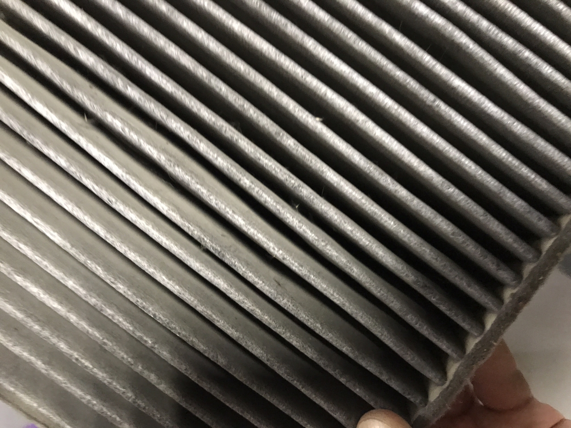

В салоне появился неприятный запах и я вспомнил, что отказался менять салонник на ТО у дилера. Они хотели за это около 3-х рублей и я решил, что для салонника это перебор.
Замена:
Пробежав по инструкции из инета, я вооружившись звездочкой открутил один винт, что бы освободить панель под бардачком.
Затем снял воздуховод- снялся легко, удивился наличию датчика внутри, вот сто значит умная машина, замеряет температуру везде!
Затем без труда вытащил старый фильтр- посыпался песок и пошел неприятный запах!
Все пропылесосил там, обдал горячим паром радиатор печки, его видно слева и поставил новый фильтр на место.
Насколько я понимаю стрелочки на фильтре с надписью AIR FLOW — имеют значения и стрелка должна совпадать с направлением потока воздуха, так вот- на том фильтре кот. Я снял- всё было наоборот, хотя его ставили у дилера! Вот так! Делайте своими руками все, что можете и на что хватает сил, желания и времени!
