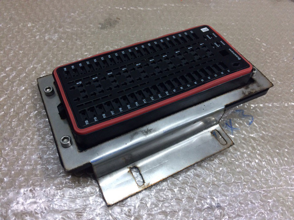

1. Bussmann
Вместо штатного блока реле будет установлен Bussmann, как писал ранее. Будет он устанавливаться рядом, где и родной блок. Но нужно было изготовить крепление.
На плазме вырезали из листа нержавейки и я согнул как мне нужно. Потом я его еще покрасил порошком. Все встало идеально. 100 раз примерял. Фото с инсталлом покажу при сборке Буссмана:)

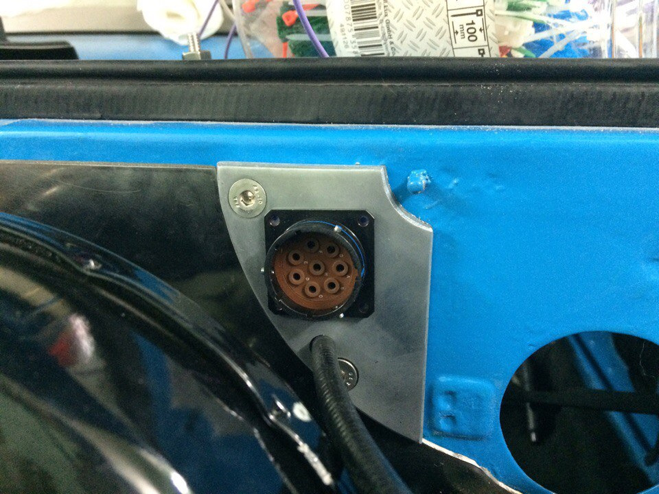

2. Крепления MilSpec Коннекторов
На забугорных сайтах полно идей как их крепят к кузову. Мне ближе всего подошла идея с пластинами.
В качестве материала выбрал дюраль — легко и приятно работать. Сначала сделал макеты из оргстекла — затем уже вырезал из дюрали.
Так как дырок у меня(у моей машины конечно) конечно число — мне нужно было задействовать отверстие, сквозь которое заходит трос на спидометр. Трос немного опустил и сделал для него отдельное отверстие.
Считаю очень удачно все получилось.
Было бы время и ЧПУ — можно было бы и на нем:)

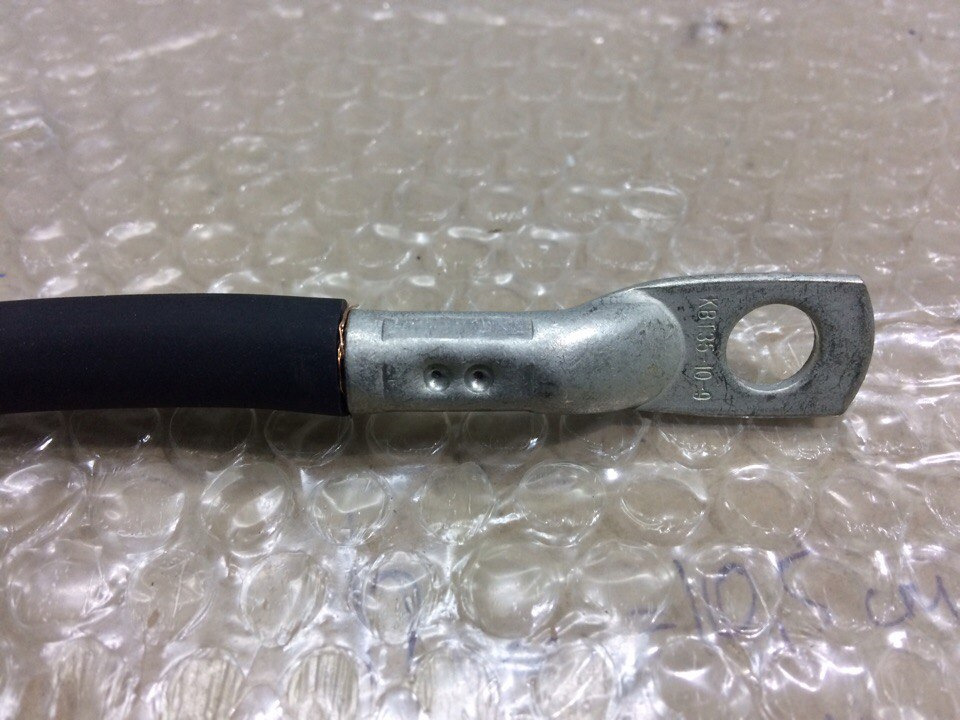

Провода на силовую часть заказывал тоже в США. Написано motorsport:)
Все провода обжаты медными лужеными наконечниками правильным шведским инструментов(спасибо volvovan)
Концы все в термоусадке Raychem Atum с клеем
Все силовые части, которые вне кабины уложены в автомобильную гофру и затянуты 3М скотчем
На концах будут такие вот колпачки — на плюсе красные, на минусе черные.

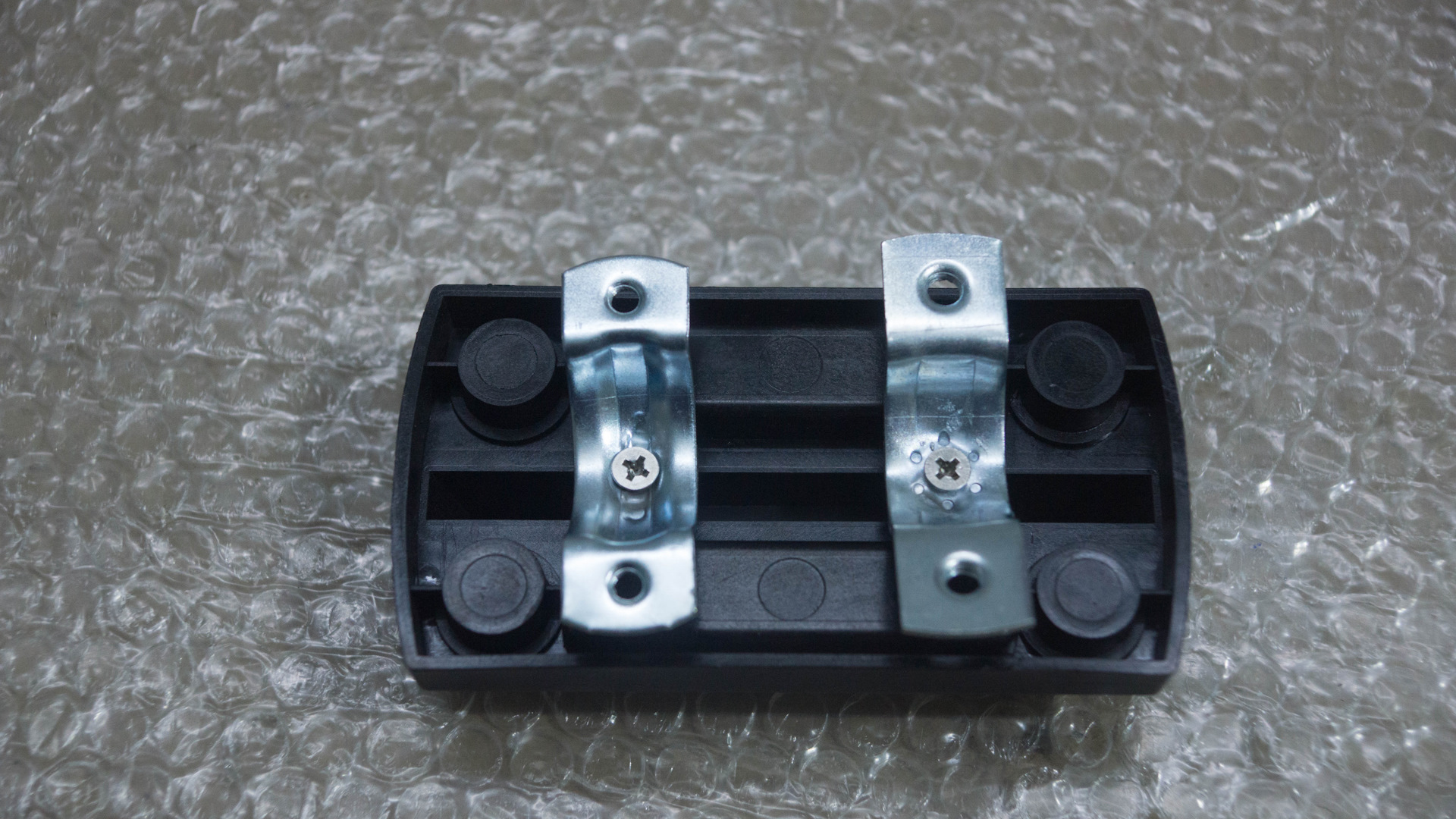

Питание у меня будет приходить на шину. С которой пойдет на ключ зажигания, освещение салона.
Использовал вот такую двойную шину от катера.
Каждая сторона держит по 75А
Изготовил крепления.
Идеально все село за печкой — оказалось достаточно места. Дополнительно обернул в антискрип, что бы не шуршало ничего.

Вроде качественный подход применяется, но почему на этом фото видно жилы, не вошедшие в наконечник?
a.d-cd.net/2142b31s-960.jpg
Не везде идеально совпадают провода и коннекторы. В любом случаем, потом все силовые кабеля еще термоусадкой проклеиваются
