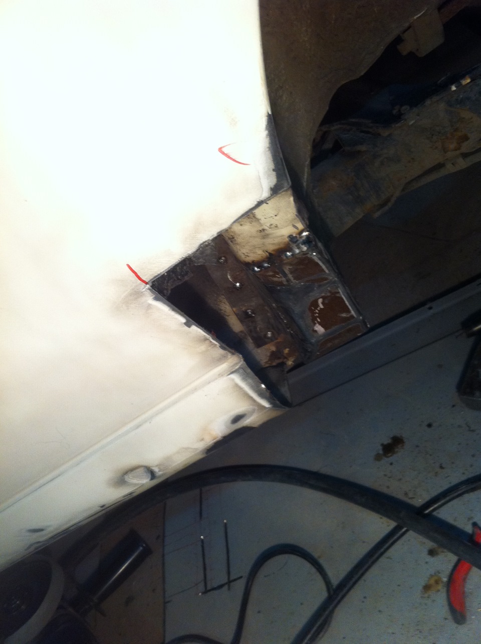

Значит дело было так:

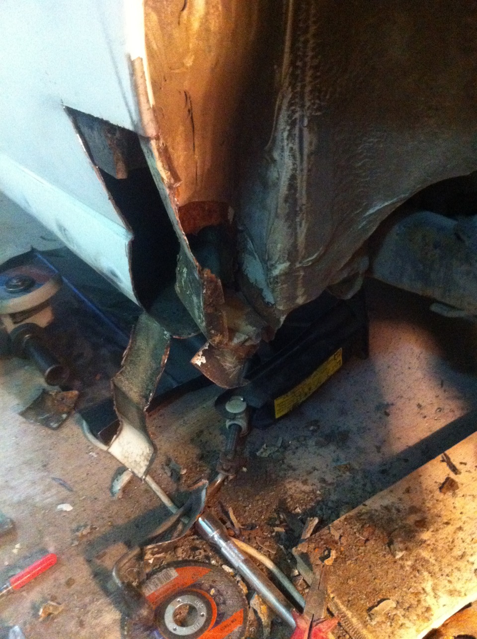

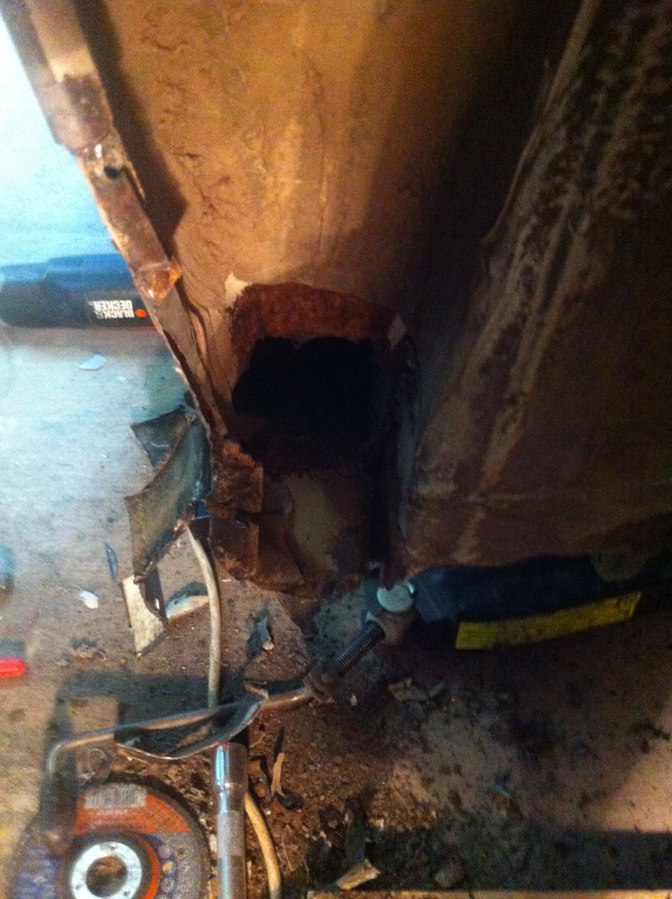

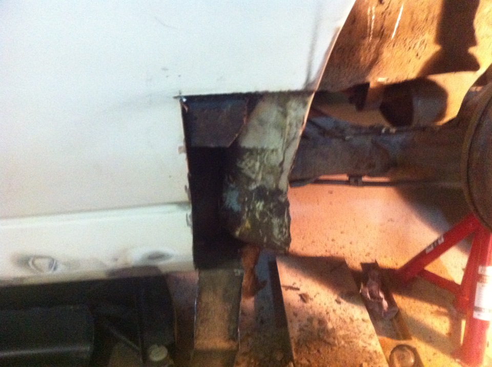

Была небольшая ржавчинка в месте, где порог переходит в арку, впринципе больное место многих машин. Я начинаю зачищать снаружи, все вроде бы ничего, но задеваю рукой сзади и тут обнаруживается такое.
Ну и пошло поехало, все резаться.
Вот впринципе само место.

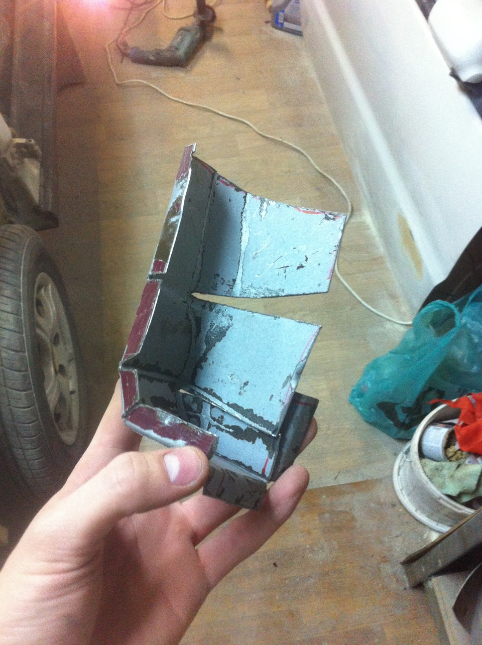

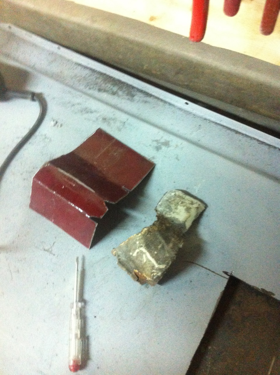

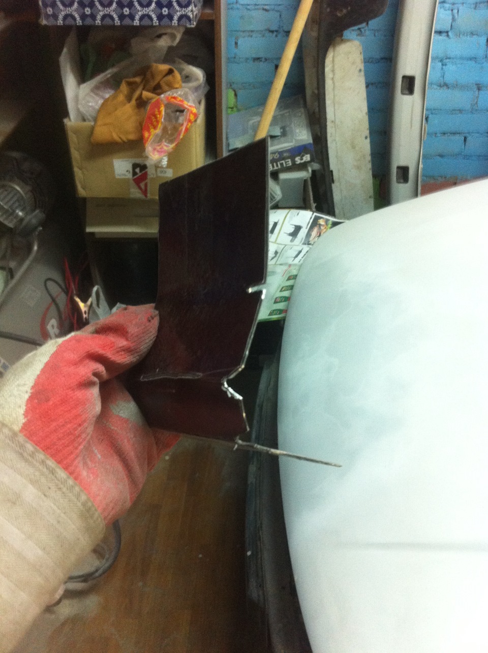

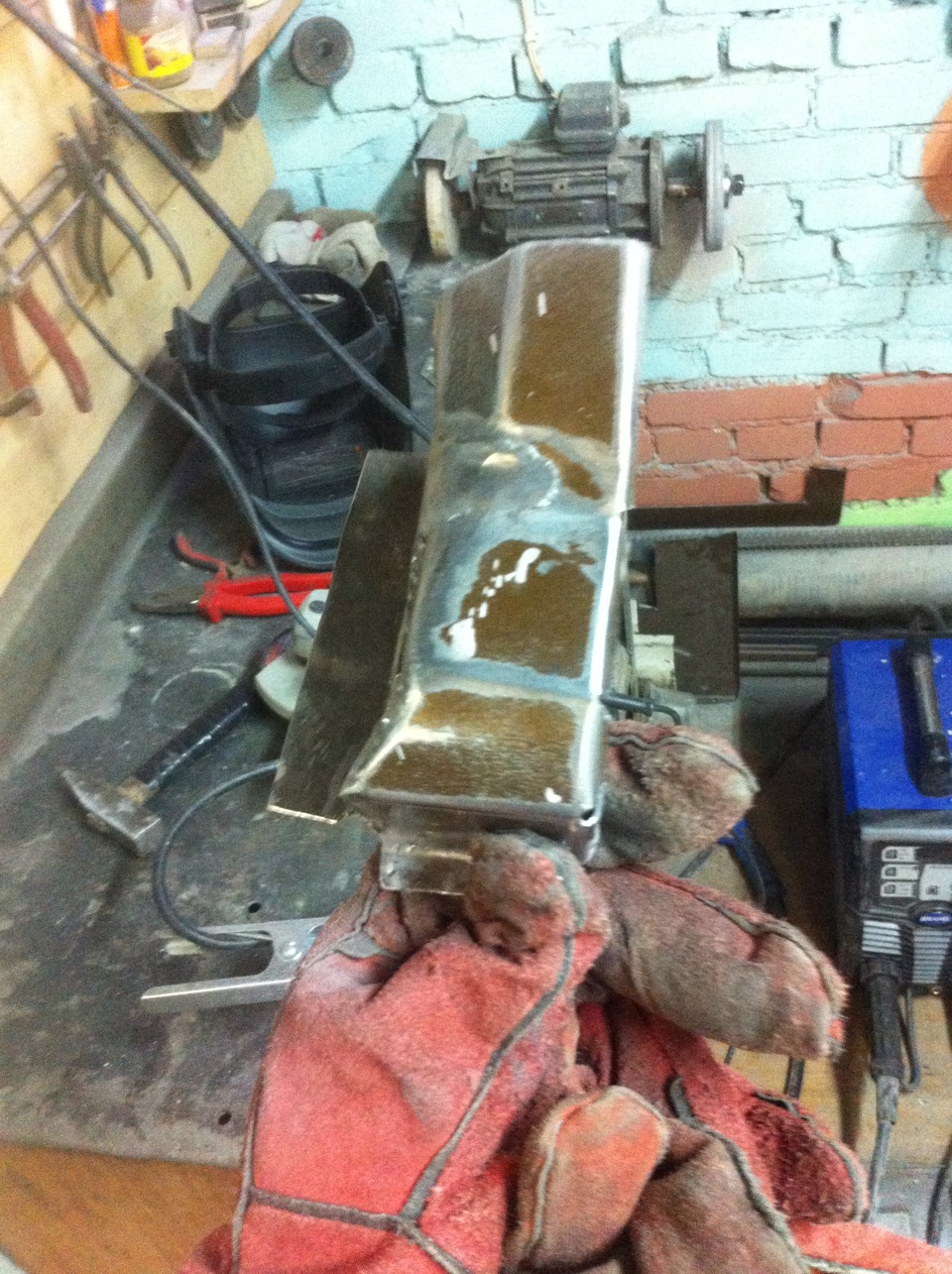

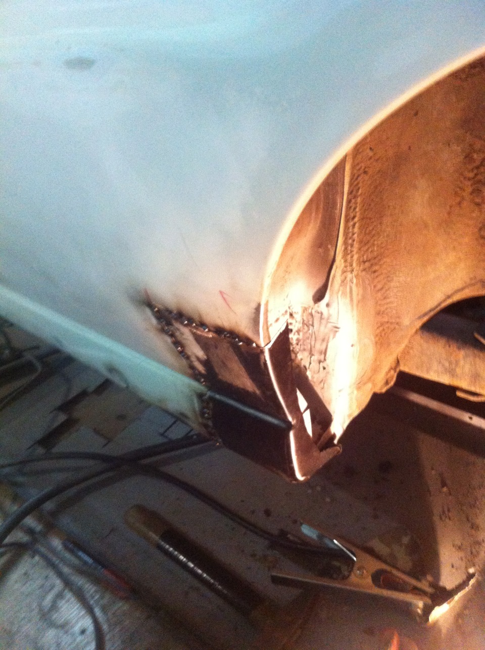

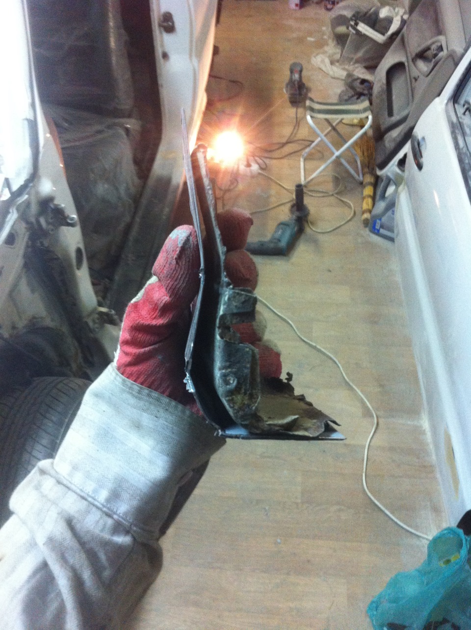

Начинаю изготавливать деталь, которая встанет на место этой ржавой железки.

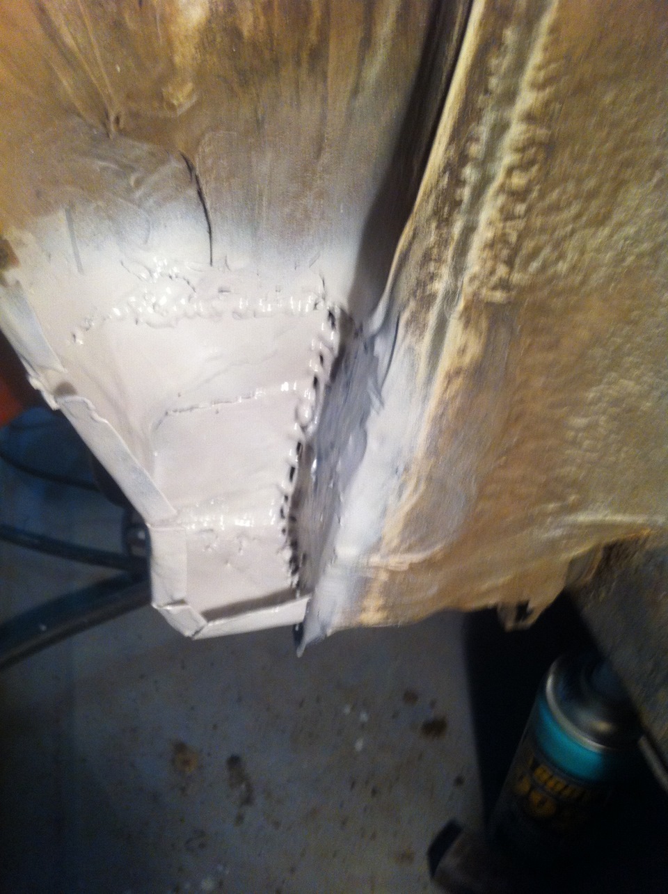

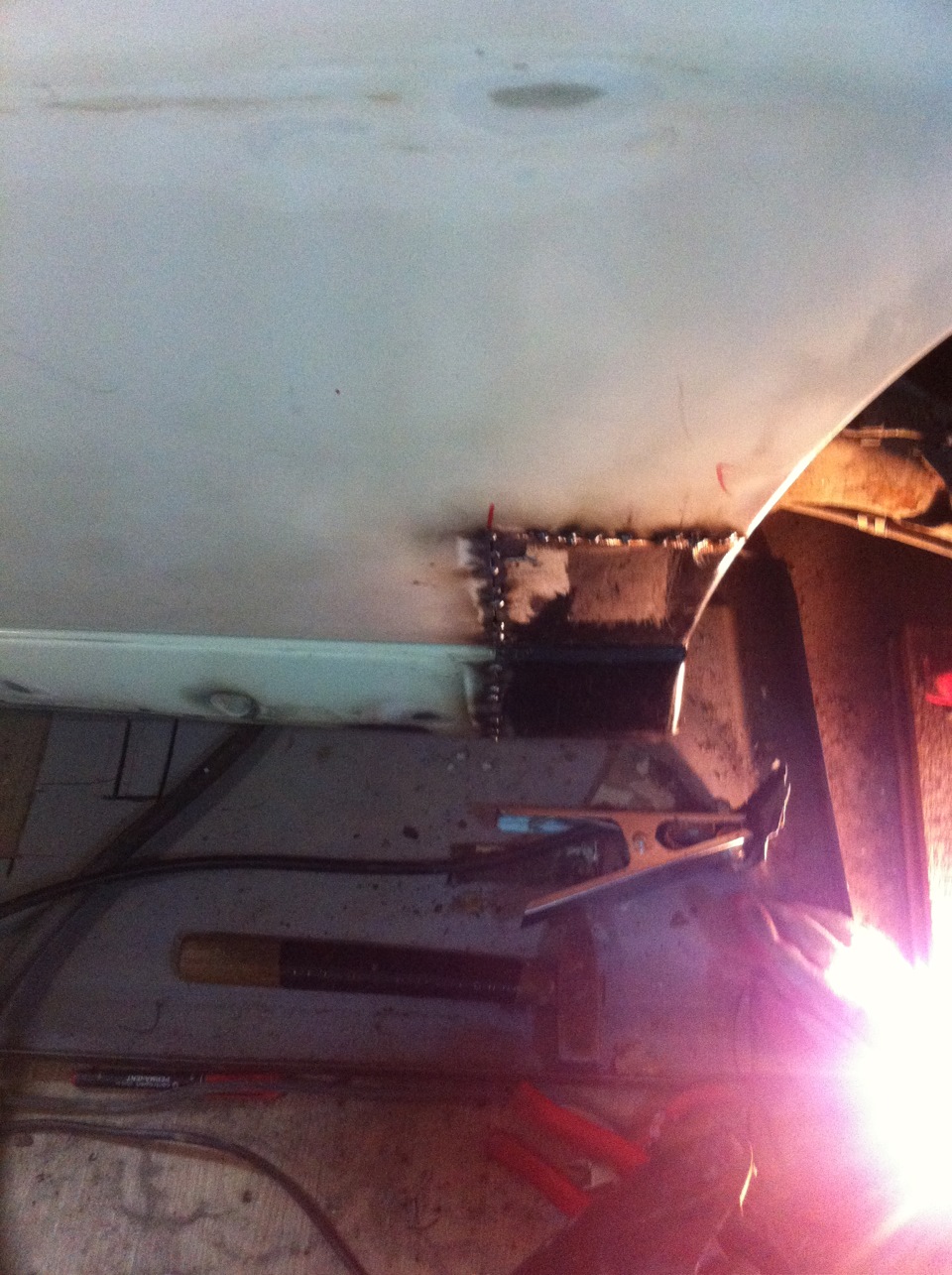

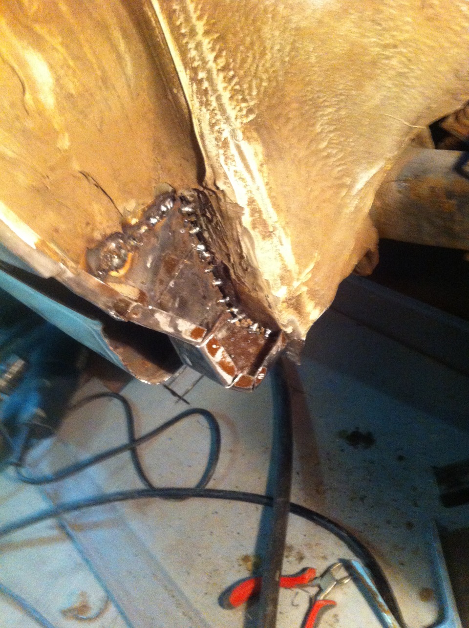

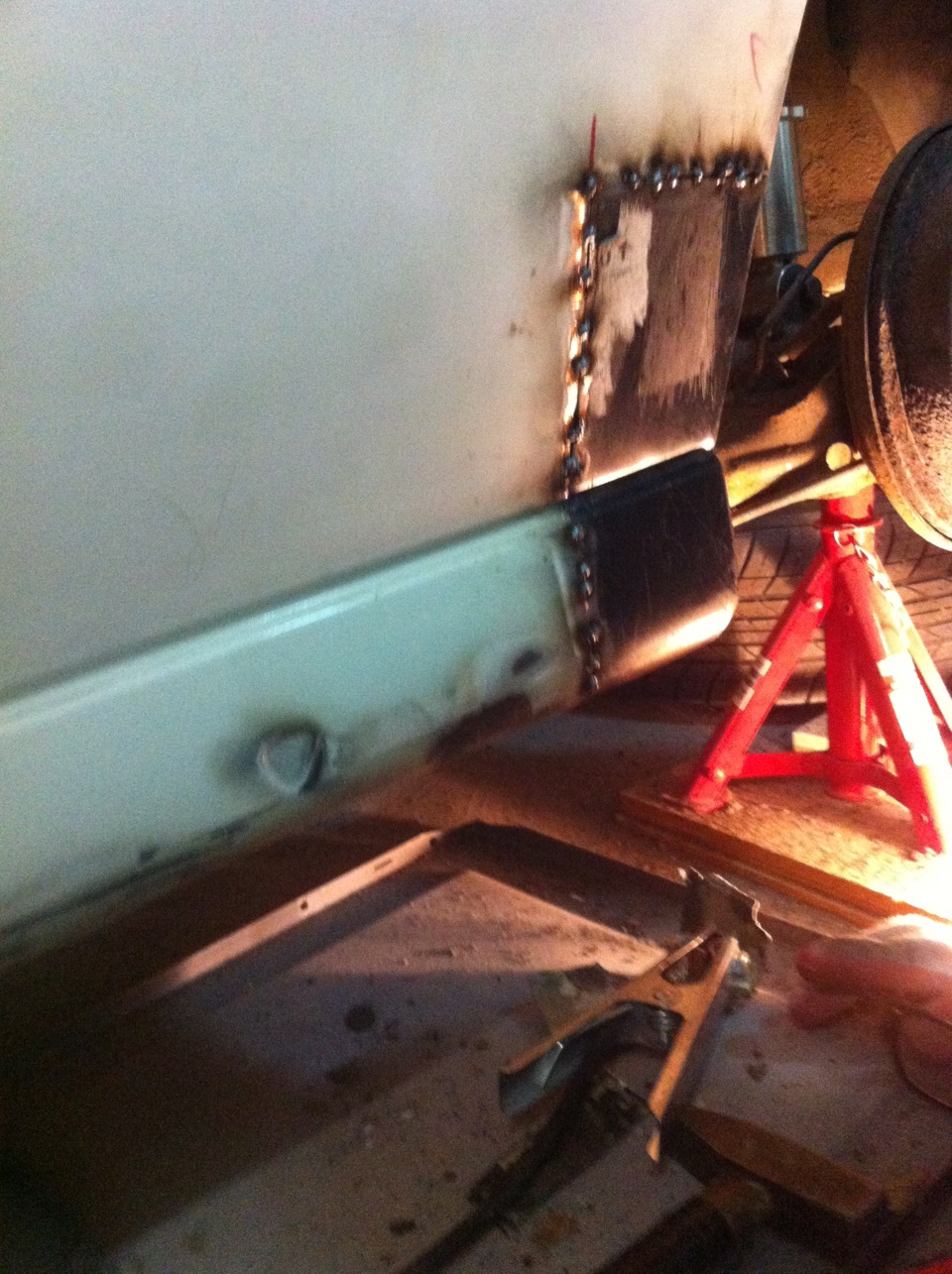

Деталь готова, можно впихивать на место. Все сразу прям так не встало, пришлось немного подравнять, но получилось неплохо.

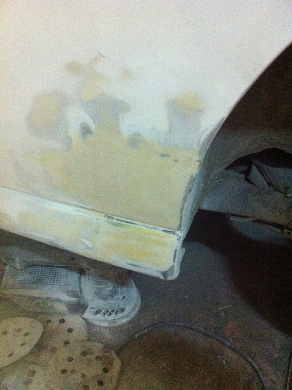

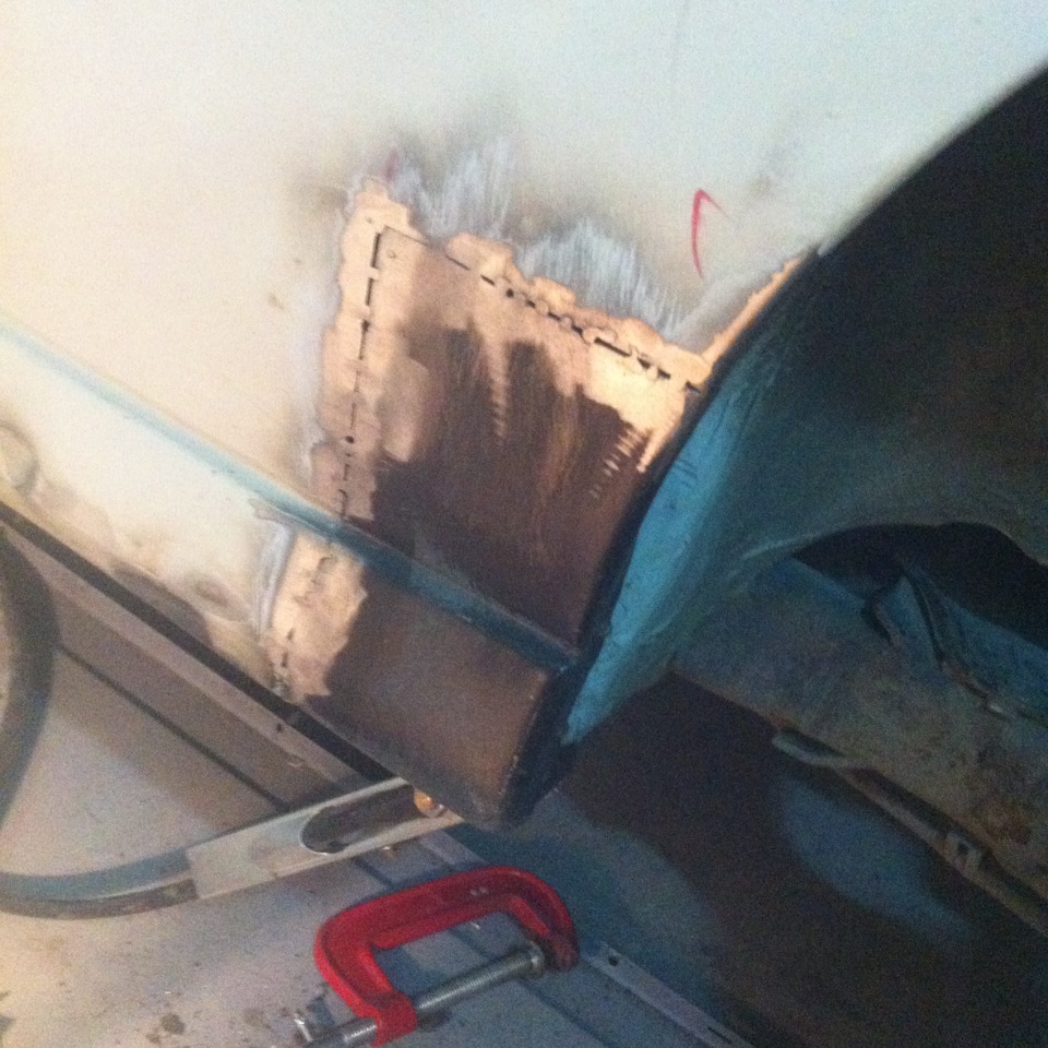

Загрунтовал.

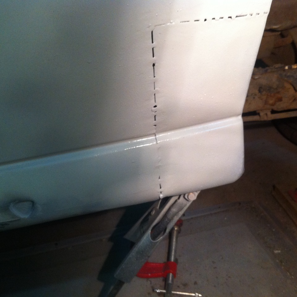

Ну и лицевая часть.
Финал.
