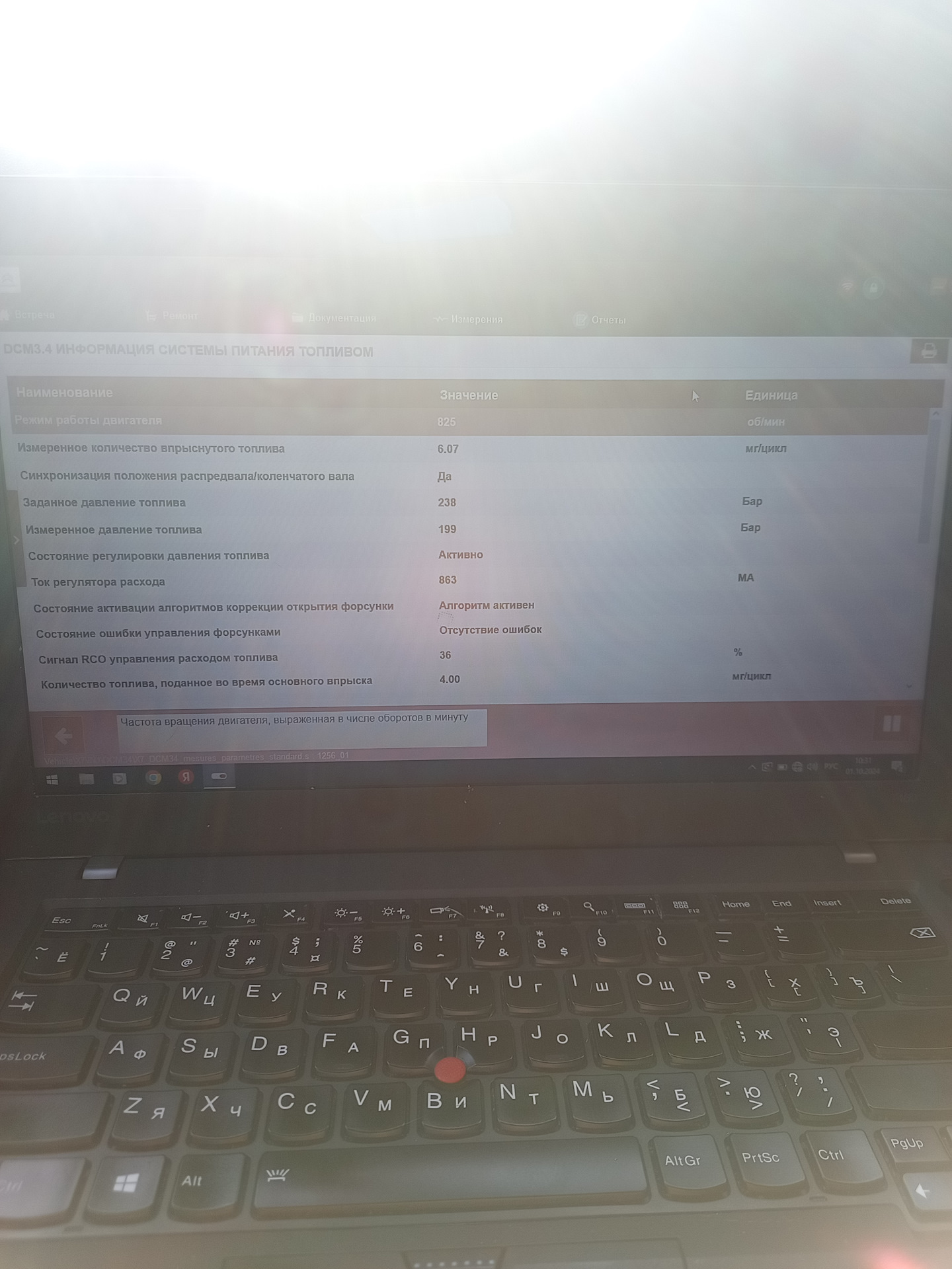

После почти 2-х лет мучений, наконец то виновник проблемы всплыл наружу.
Напомню, ситр спорадически где то 5% общего времени, выдавал глюки по двигателю:
— неустойчивая работа на холостых вплоть до остановки дизеля.
— не желание заводиться, пусть даже и очень редко.
— запаздывание после нажатия на педаль газа.
— толчки при переключении АКПП.
— ошибки по регулятору давления топлива.
Что делал:
1. Менял насос в баке.
2. Менял топливный фильтр в сборе с корпусом (вставки только KNECHT и Purflux).
3. Менял регуляторы давления 3 шт !, обламывал сеточку.
4. Диагностировали ТНВД — нет проблем.
5. Диагностировали форсунки — нет проблем.
6. Лазил в ЭБУ двигателя — все чисто.
7. Перетрес все провода и реле до насоса и до регулятора.
Проблемным оказался датчик давления топлива вкрученный в топливную рампу, хотя на форумах и в коментах писали что он гиппер надежный, и вся проблема в забитой сеточке регулятора давления топлива и в не качественных фильтрах.
Нашел проблему случайно, лексися показала давление в топливной рампе в 50 бар после ночной стоянки, открутил трубку высокого давления от ТНВД — все равно 50 бар (думаю что минимальный порог чувствительности), стукнул колючём по датчику — 0 бар!
И все стало ясно, датчик выдавал завышенные значения давления, регулятор пытался лишнее давление стравить в обратку.
Новый датчик стоит около 100$, Б/У топливная рампа с датчиком досталась мне за 30%. Датчик оказался длиннее на 10 мм и имел другую маркировку, но все работает без проблем.

Глохла и без нажатия тапка, как только датчик давления выдовал заведомо ложное, крайне высокое давление, ЭБУ глушил мотор что бы не порвало рампу
Понял, схожая проблема, попробую ещё раз прочистить сеточку, предварительно сняв ее с носика регулятора. Если же результата не будет, буду менять датчик давления… Огромное спасибо за описание проблемы и ее решение!)
Снимите фишку с ДАТЧИКА давления и поездить без него в аварийном режиме. Чистка сеточки это пустое в вашем случае

Вы путаете давление подкачки до ТНВД, и давление в рампе после ТНВД.
Насос в баке качает от 3 до 5 бар, ТНВД качает в районе 300 бар, минимальный порог чувствительности датчика в рампе может быть около 50 бар.
Получается если машина заглушена, но включено зажигание показатель 0 по давлению это нормально?
Нормально даже 50 бар будет, но если в контактах датчика есть трещина, то это никак не поставит вам точный диагноз.
