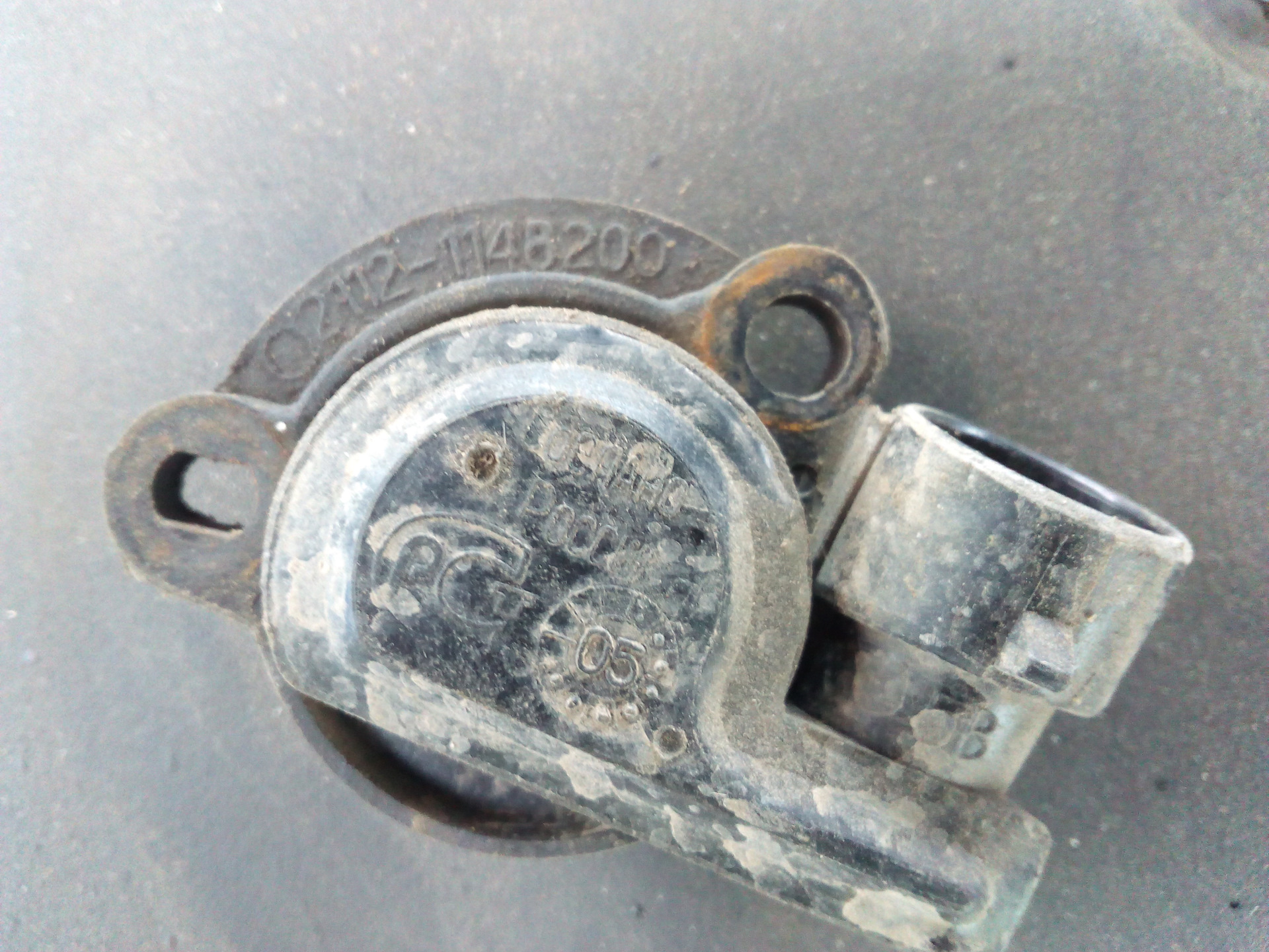

Вчера заметил, что в определенном положении дросселя, появляются небольшие пинки во время движения. Чуть убавишь, добавишь — все приходит в норму. Первое подозрение — ДПДЗ.

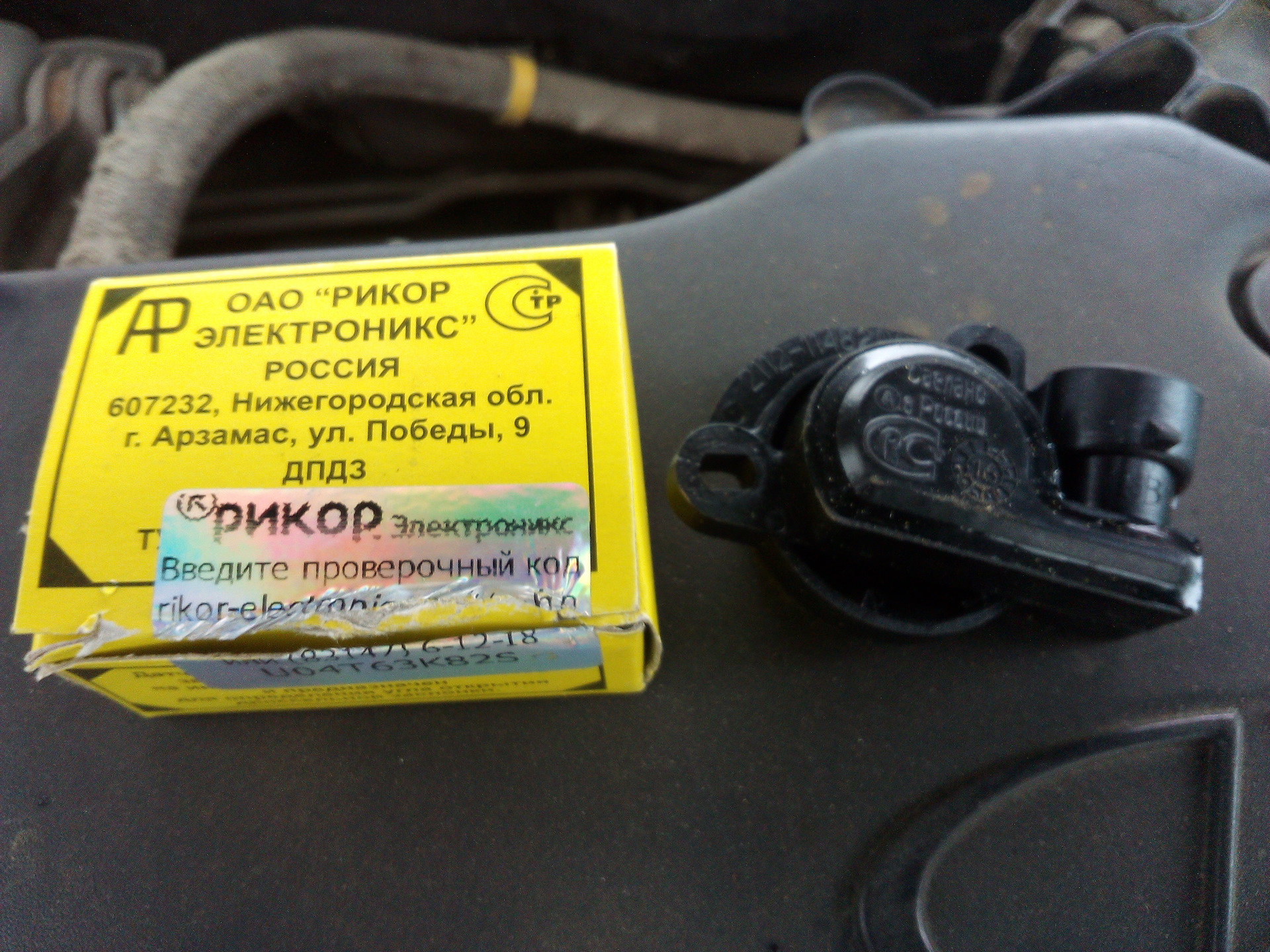

Купил Арзамасский. Меняется элементарно — 2 винтика открутить. Вроде помогло. Еще понаблюдаю.
На голограмме есть проверочный код.

А безконтактного нет на 2112?
Есть, но меня от него очень отговаривали
Насколько я знаю, рывки для дохнущего ДПДЗ характерны… Конечно много еще вариантов, типа давления в топливной системе, свечи, высоковольтная часть… Но тогда бы не только на второй проявлялось.
А с коробкой не может быть проблема? со сцеплением? Встречал на драйве случай, когда сдыхала сцепа — быковали 1 и 2я, а остальные норм. Но как-то маловероятно. А на 1 и 3й как разгоняется? Холостой нормальный, не плавает, не завышается?
Так только на 2й? А если во время рывков сильней нажать на тапку (или наоборот сбавить) — также дергается?
именно на второй, включаю вторую начинаю разгонятся рывок, рывок, если резко после рывка нормально

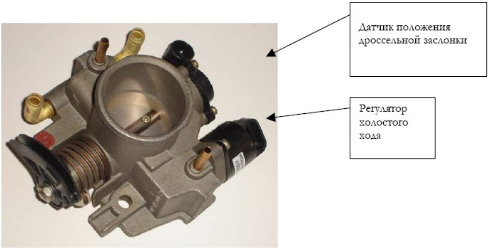

Не подскажешь где она стоит?
Дпдз?
да
На дроссельной заслонке сбоку. Верхний — это ДПДЗ, а нижний — РХХ
спасибо
