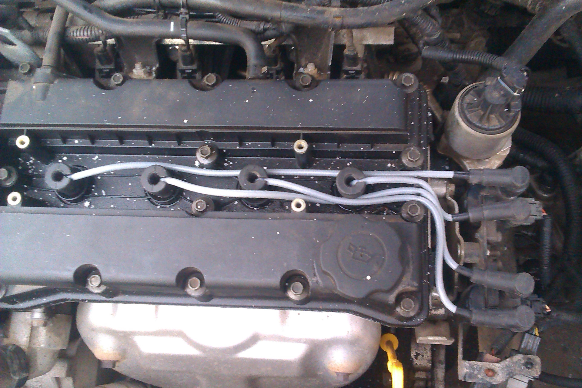

Замутил себе "нулевые" провода.

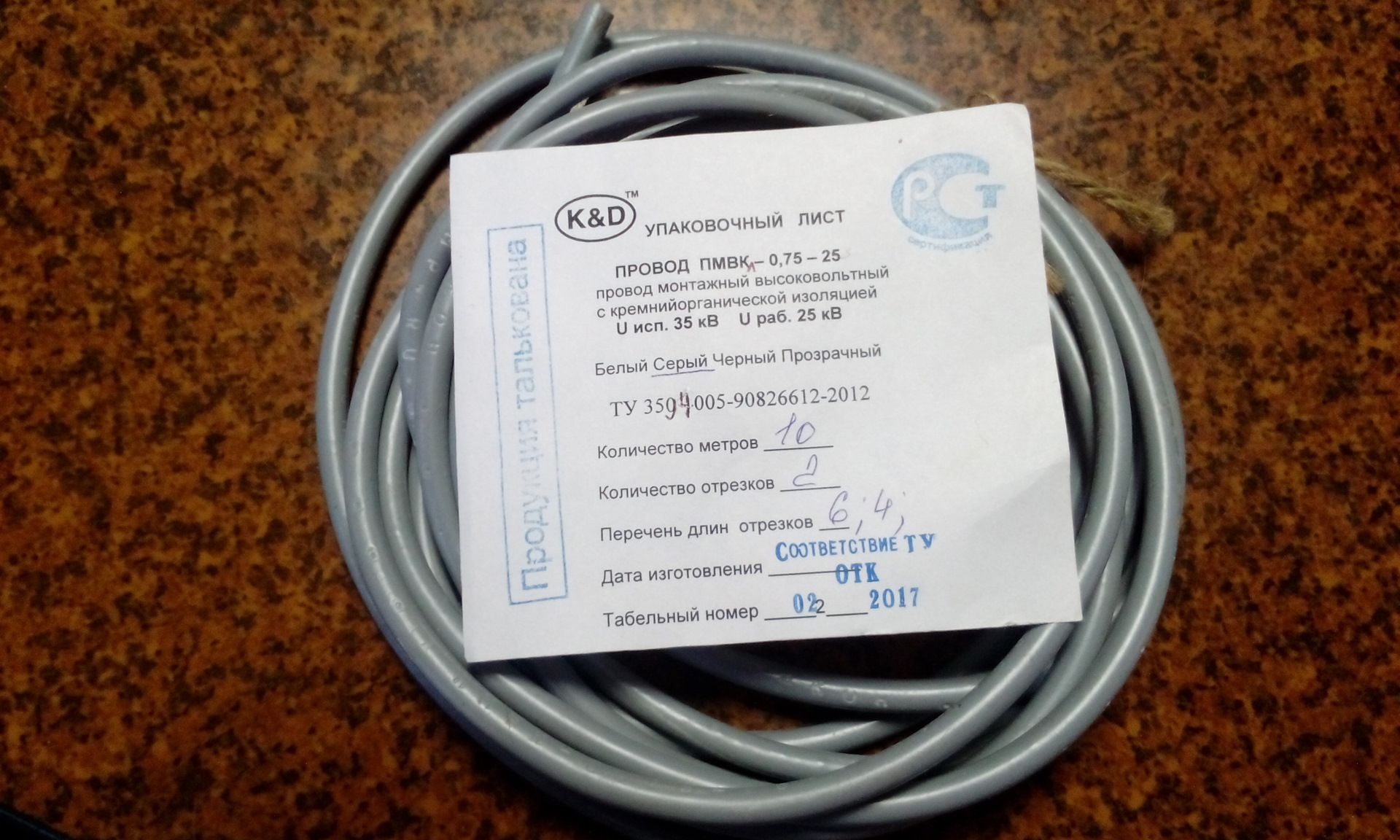

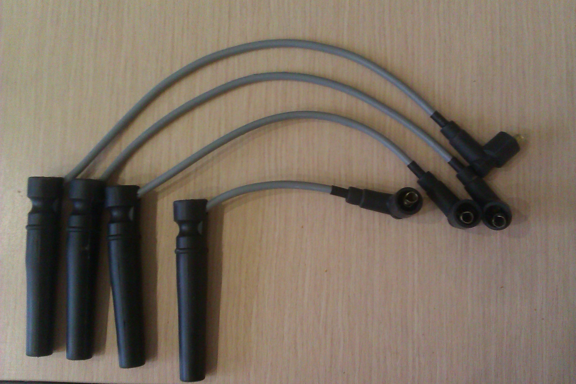

Заказал на 2-х с коллегой кабель 10 м (меньше не продают). Раздербанил старые провода, отрезал по размеру, обжал. Разницы особо не почувствовал, только утром на холодную немого ровнее работает движок.

Доброго времени суток. Как показали себя провода и катушки? Ничего не сгорело? Пишут, что по закону Ома все сгорит)
Напиши где покупал
Давно купил такой провод никак себе не поменяю))
я такие на газель делал ничего не заметил, хотя перед этим замерял сопротивление на старых проводах и оно было запредельное
У меня на старых везде запредельное сопротивление! Решил не брать магазинские больше.

Было обсуждение на форуме. Не существует проводов нулевого сопротивления.
я в курсе, поэтому и пишу "нулевого" в кавычках. Сопротивление есть, но оно настолько мизерное, что обычно и пишут 0 сопротивление.
