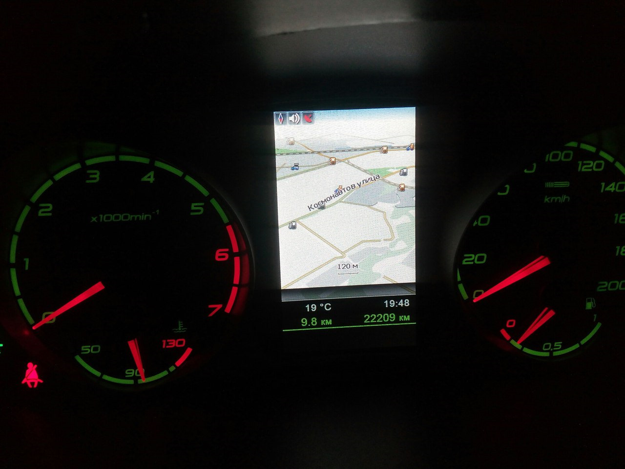

Не было счастья, да несчастье помогло. Решил я как то разобрать приборную панель свою, заклеить горящие лампы подушки и думал пересветить ее, но сняв стрелки и поставив их обратно случилась беда((
Стрелки показывали совершенно беспорядочно и выставить их никак не получалось в итоге раскурочив всю приборную панель, я плюнул и решил купить новую.
Сначала думал купить приборку типа гамма или с приоры 2, но на рынке мне попалась приборка люксовая с навигацией по очень сладкой цене потому что БУ и я не смог устоять и купил ее.
В комплекте мне отдали подрулевой перелючатель и антену.

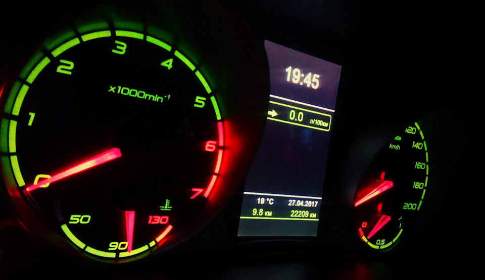

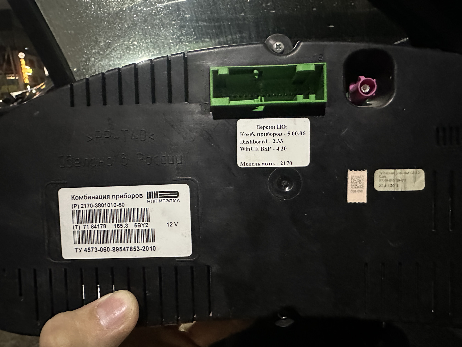

Скорее начал стаивть ее и меня ждало разочарование, она не работала, пишет нет сигнала CAN. Пришлось порыться поразбираться. Оказывается нужно поменять контакты местами в колодке:
1. Поменять контакт №10 на №29;
2. Поменять контакт №11 на №28.
Поменял и все заработало, красота, по сравнению со старой небо и земля. Ездишь на машине и кайфуешь.
Сегодня съездил выставил на приборке свой родной пробег 22200км. Спасибо Дмитрию из Chip48.

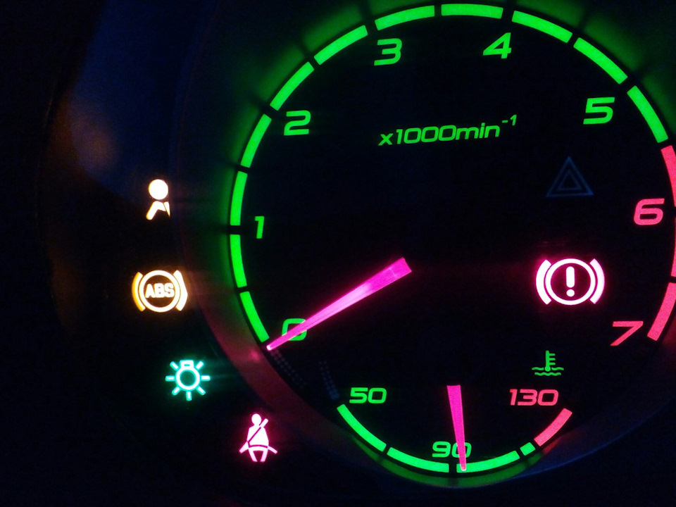

Единственная проблемка с которой я пока не разобрался- это горящие значки АБС и восклицательного знака.
Прикол в том что когда включаешь зажигание, то после диагностики они продолжают гореть, затем выключаешь и включаешь зажигание и они больше не горят.
ЕСЛИ КТО ЗНАЕТ КАК ИСПРАВИТЬ ЭТОТ КОСЯК НАПИШИТЕ ПОЖАЛУЙСТА
Всем удачки на дорогах и чтоб авто поменьше ломались.

Всем привет, подскажите в чем проблема может быть, проблема такая переодически при включение зажигание очень тускло горит панель с навигацией а бывает и нормально горит, в чем проблема может быть ?
А "прописывать" новую панель не потребовалось (как новый ключ)? Она сразу после установки заработала?
пропысывать ненадо, только контакты менять надо

приветсвую смысле прописывать. просто поставил себе такую же так же поменял контакты но у меня не заводится машина приора 2 2014 норма
Неправильно выразился. С 14-го года ключи прописываются в панель приборов а не в блок стеклоподъёмников. Чтоб завелась тебе нужно иммобилайзер обнулить т.к. в ней прописан старый ключ, это к диагносту/прошивальщику.
а если я завожу красным ключом
Неполучится. Твой красный ключ от твоей машины а там прописан ключ прежнего водителя.
и как его туда прописать
Я ж говорю, тебе к электрикам/диагностам которые могут "шить мозги" у авто.
т.е. нужно шить мозги. а причем тут мозги если тупит приборка
Я ссылку скинул.

Всё просто. На Приоре 1 стоит ЭБУ Bosch ME 17.9.7 21126-1411020-45. Это переходная версия. Он поддерживает CAN для общения с приборкой и блоком ABS, а также k-line для общения с имобилайзером (блоком электропакета). На приоре 2 уже стоит Bosch ME 17.9.7 21126-1411020-46, который поддерживает только CAN-шину. В приборку Приоры 1 вшит иммоблайзер (второй), но он тупо не задействован (Вазовцы экспериментировали). На приоре 2 блок электропакета (ЦБКЭ) работает по CAN. Иммобилайзер окончательно убрали из ЦБКЭ и перенесли в приборку. Соответственно при обучении ключей иммобилайзер сохраняет у себя код чипа, а также ЭБУ записывает в EEPROM код иммобилайзера, также блок электропакета прописывает код ПДУ. Если убрать иммобилайзер (а Вы поменяли приборку), то машина не заведётся. Надо теперь в ЭБУ чистить EPPROM, чтобы машина начала заводиться. Активировать иммо после этого получится с вероятностью 15%, т.к. я очень сомневаюсь, что приборка с навигацией поддерживает протоколы обмена данными с новым блоком ЦБКЭ для прописывания ключей (ПДУ) (а это необходимый пункт обучения иммобилайзера).
На приорах с 2013 года иммобилайзер идет встроенный в комбинацию приборов. До этого иммобилайзеры шли отдельным блоком. А приборки с навигацией шли только до 2013 года. Поэтому машина после 2013 года не будет работать с приборкой ранних выпусков. Если только какой мастер найдет как обмануть ЭБУ. Может перемычку какую-нибудь воткнет.

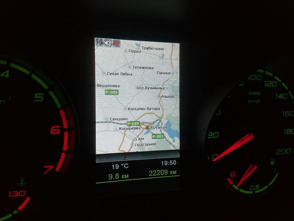

Привет! Штекер Антенны GPS куда потдключать в приборку или штатную магнитолу?
у меня в магнитолу подключены были
А магнитола у тебя какая?
штатная люксовая с джойстиком была
Я хочу свою штатную поменять на пионер! навигацию потключить можно?
это уже не знаю, сам поменял на пионер. Теперь радио не чего не работает, а навигация и так не работала т.к не обновлял его
Ruslanskorpionn
В приборку подключается
почини абс. Абс и ! связаны между собой
абс работает, и ошибок никаких нет
Отличная приборка! У меня с завода установлена, проблем сней нет
Кстати АБС горит вместе с толмозухо они связаны между собой, у меня тоже горят оба:нет связи с датчиком скорости переднего правого колеса
