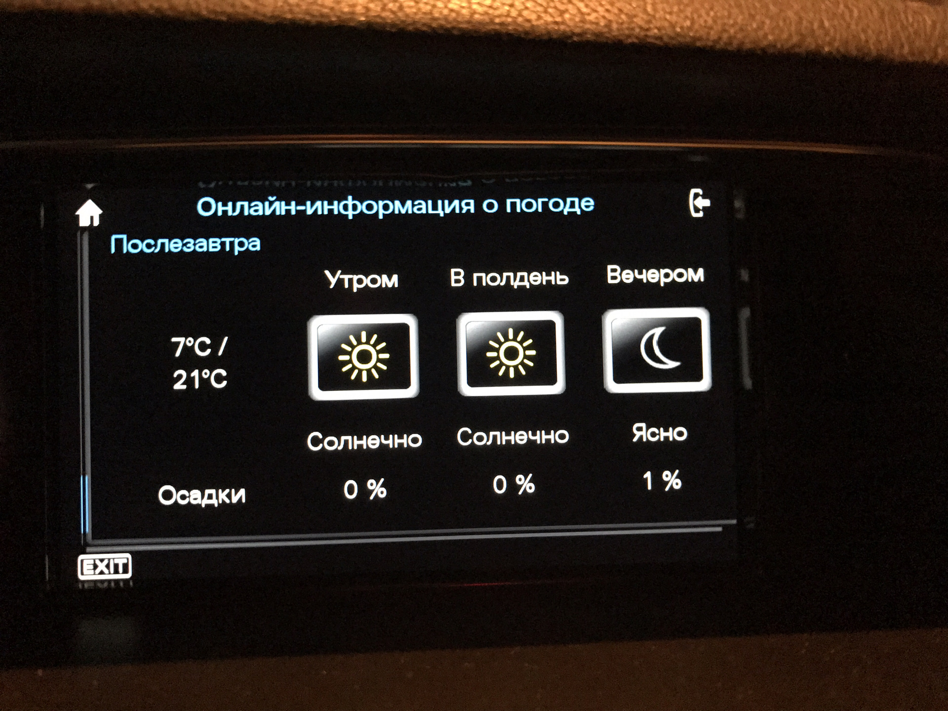

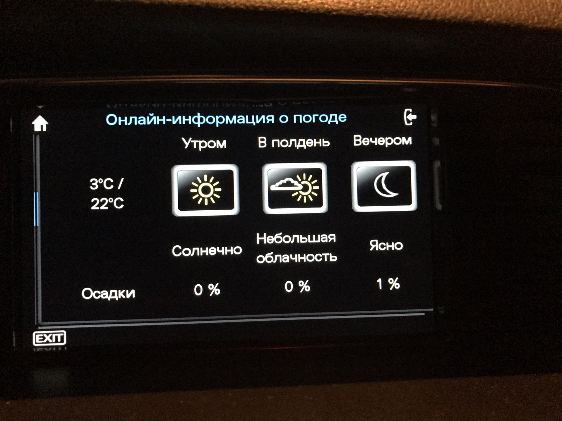

После покупки головы 3g plus без симки, то есть 666 голову, все никак не мог успокоиться, что у меня не максимальная голова, спасибо большое WERNER95, за его вклад морального и мозгового штурма, помощь в реализации и за полезные ссылки!

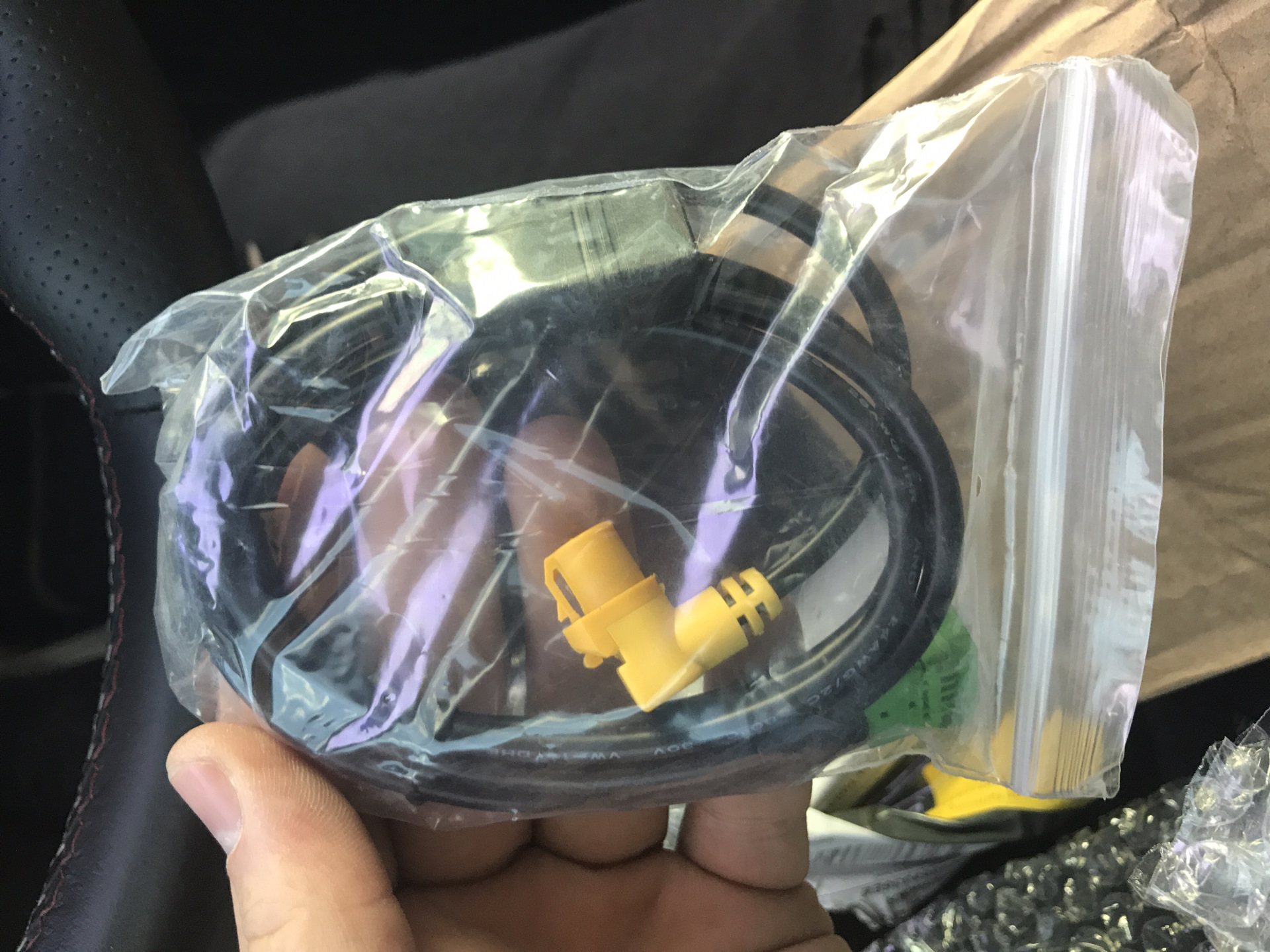

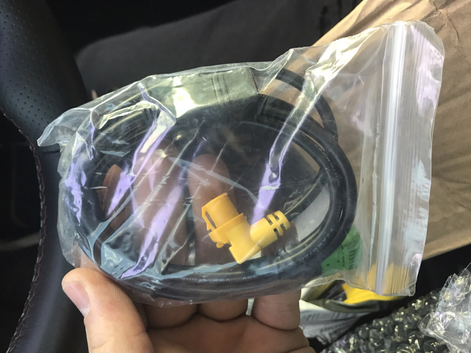

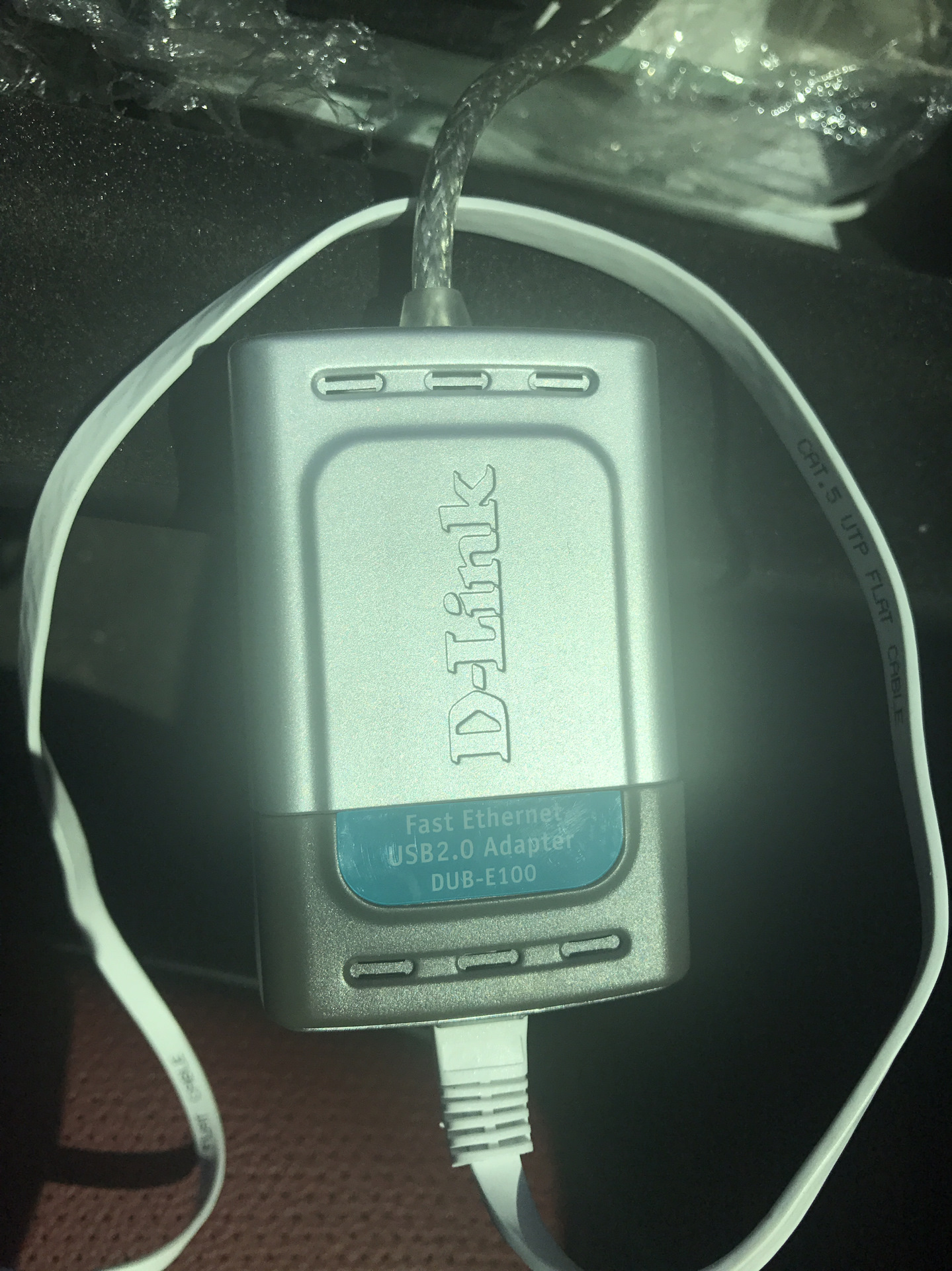

что нужно для реализации интернета: 1. наличие Ami, и шнурок с usb, если ami у Вас нет не надо отчаиваться, есть решение ценой (лично для меня это стоило 18 у.е.)
s.aliexpress.com/uqeyUVzM
но можно и дешевле если руки не из жопы и умеешь работать с паяльником, я не стал заморачиваться и купил на али.

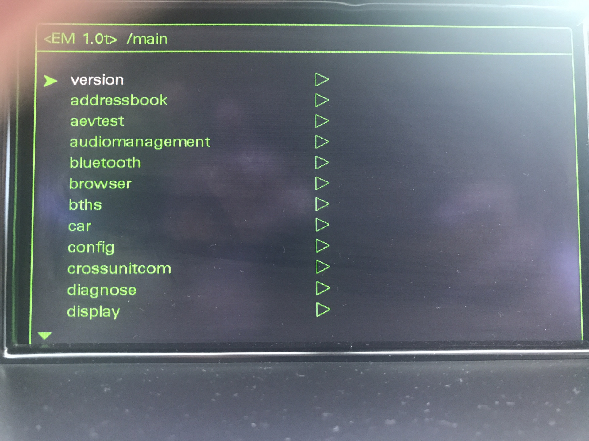

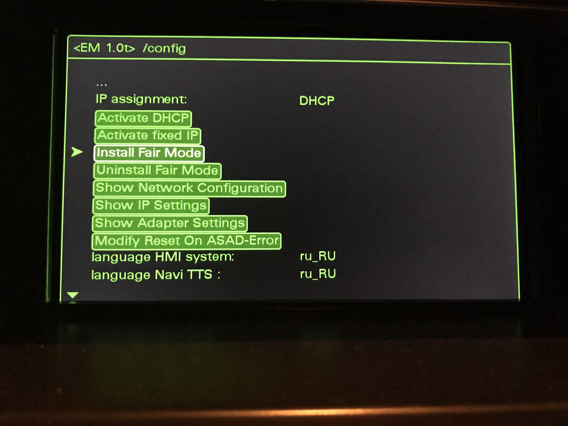

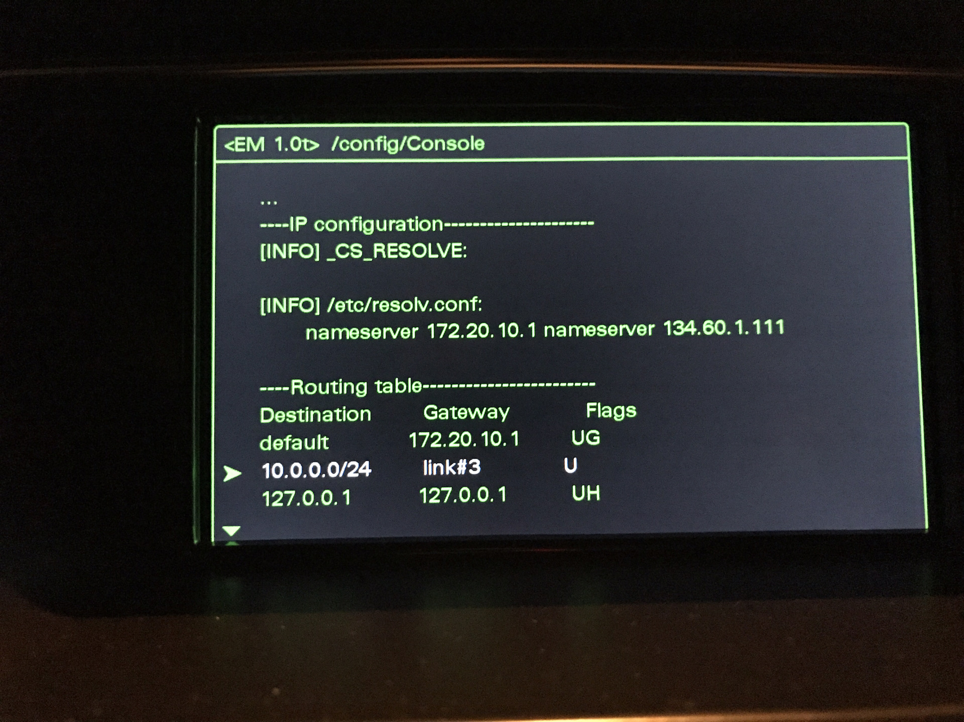

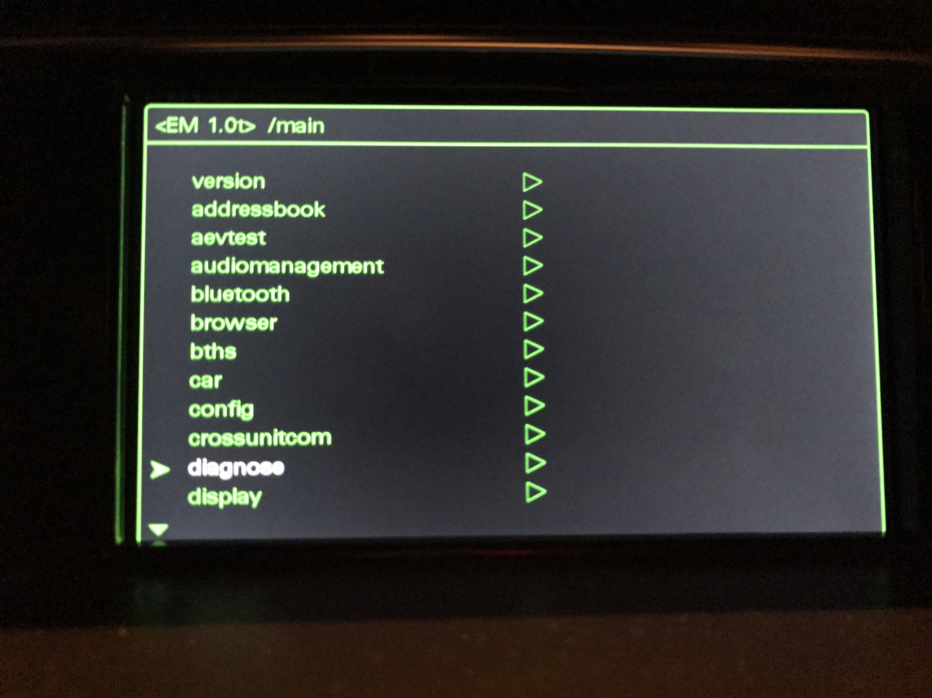

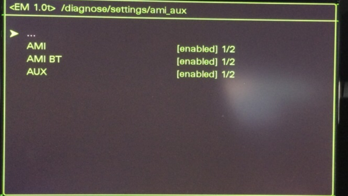

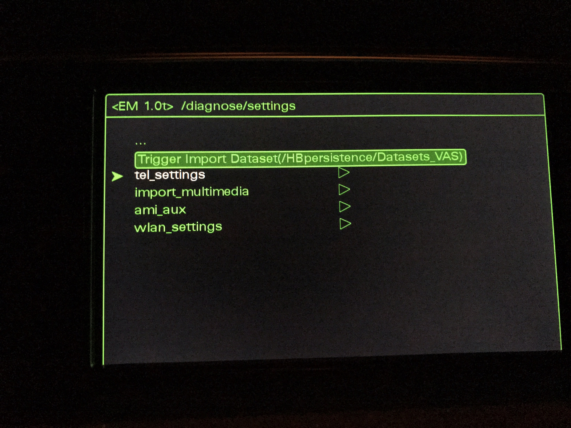

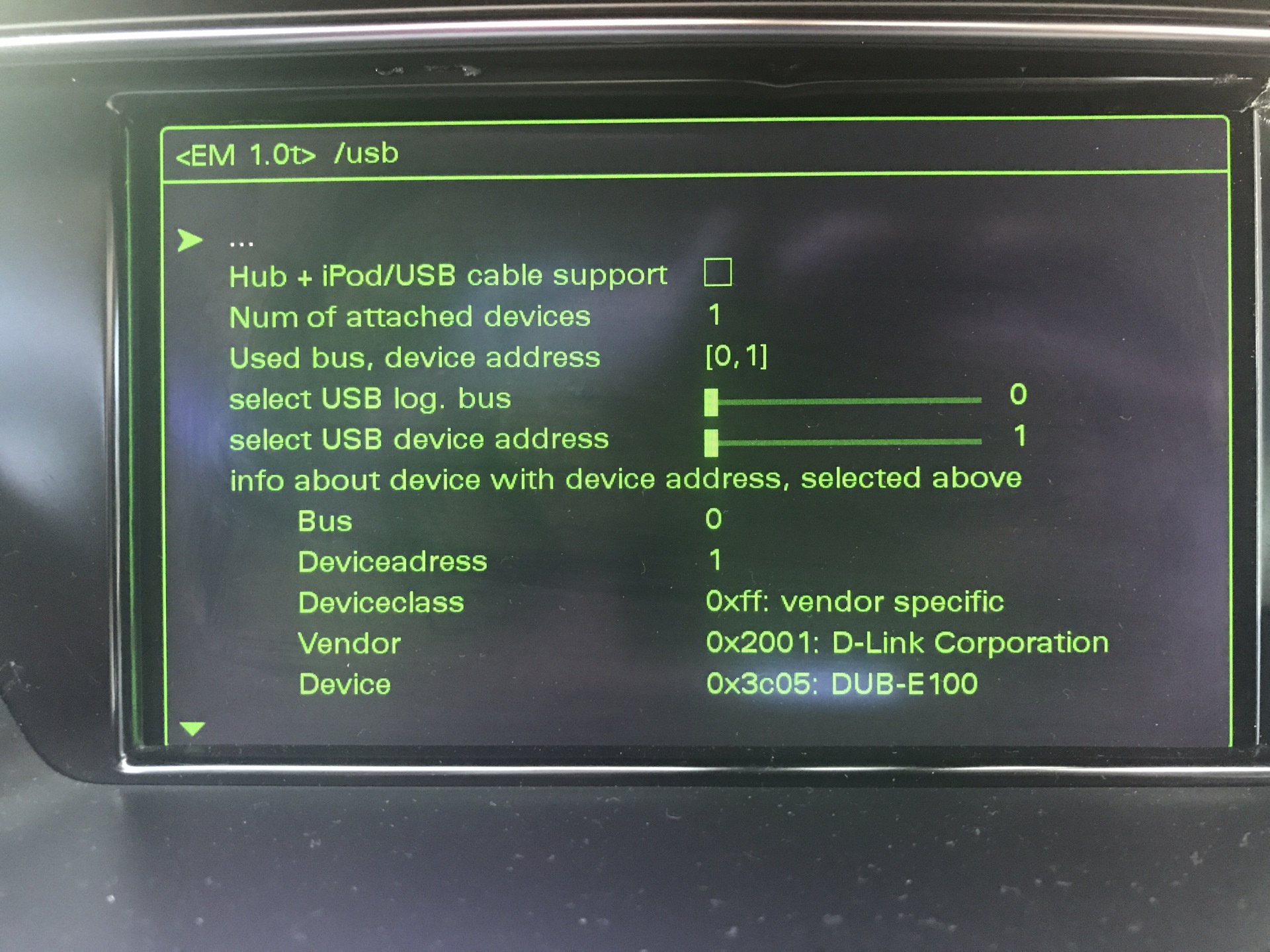

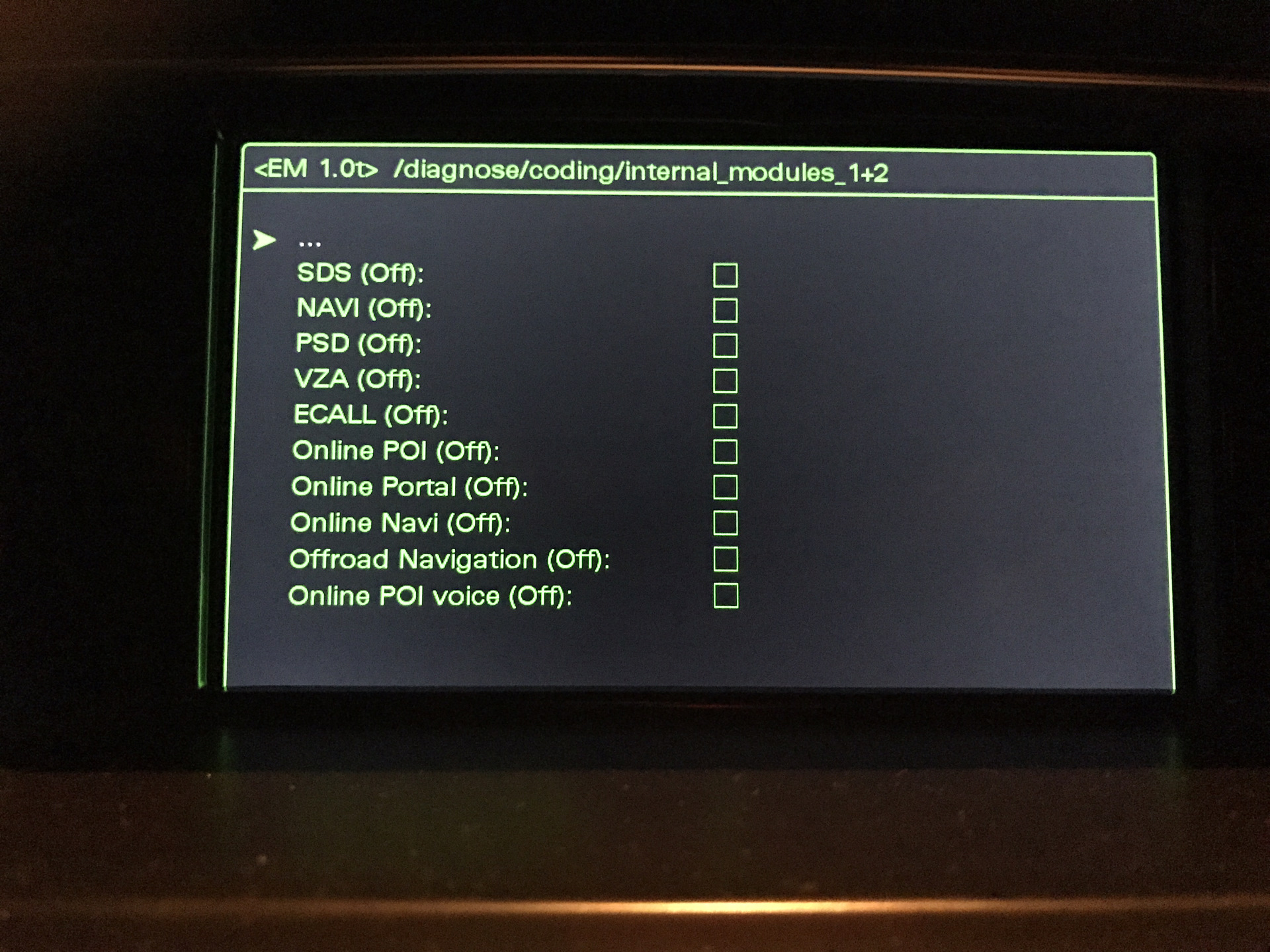

подключал сам, проблем не возникло просто достал голову, воткнул желтую фишку в желтый разъём, зеленый в большой разъем в свободное место, фото не делал. Далее в зеленке нужно подправить несколько маркеров активировать usb, спасибо за подробны отчет темного дракона (www.drive2.ru/l/4208811/).

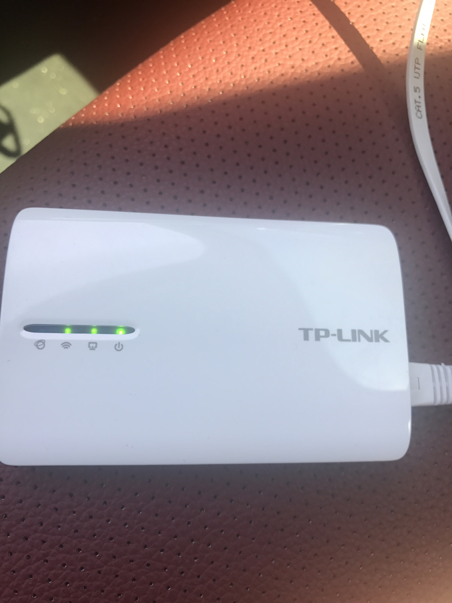

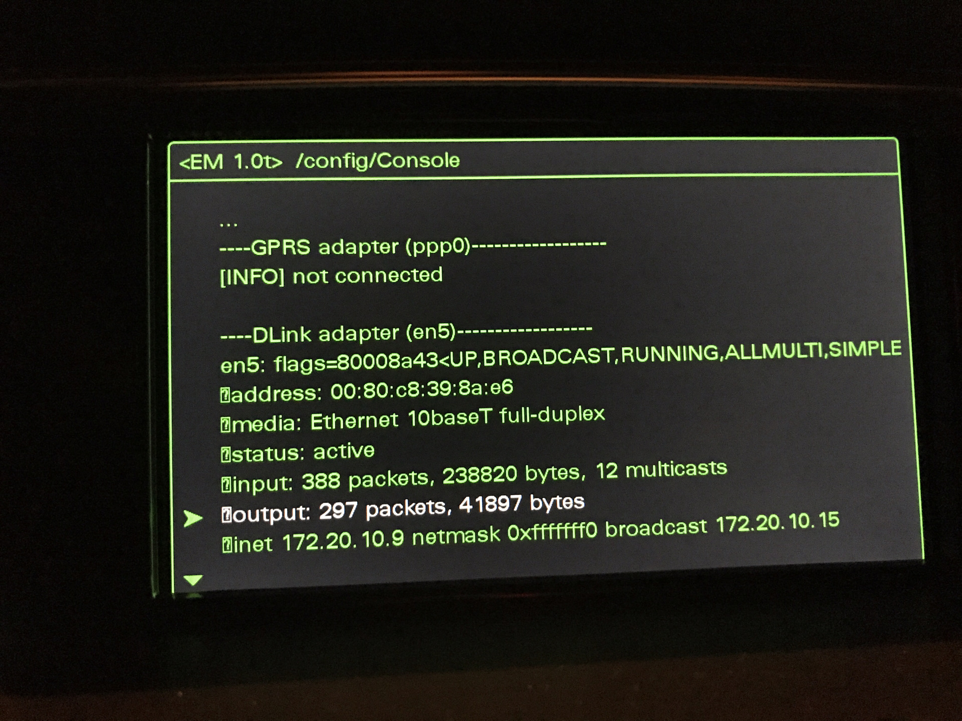

2. если Вам не достаточно просто наличия флешки и все таки нужен интернет, нужно прикупить следующие элементы: D-LINK DUB-E100, TP-LINK TL-MR3040, а так же любой 3g свисток или можно без свистка, я настроил роутер в режиме репитера, а на iphone включил режим модема, и все заработало.
при настройке зеленки пользовался отчетом на ауди клубе: www.audi-club.ru/index.ph…ja-mmi-3g-bez-sim.393440/

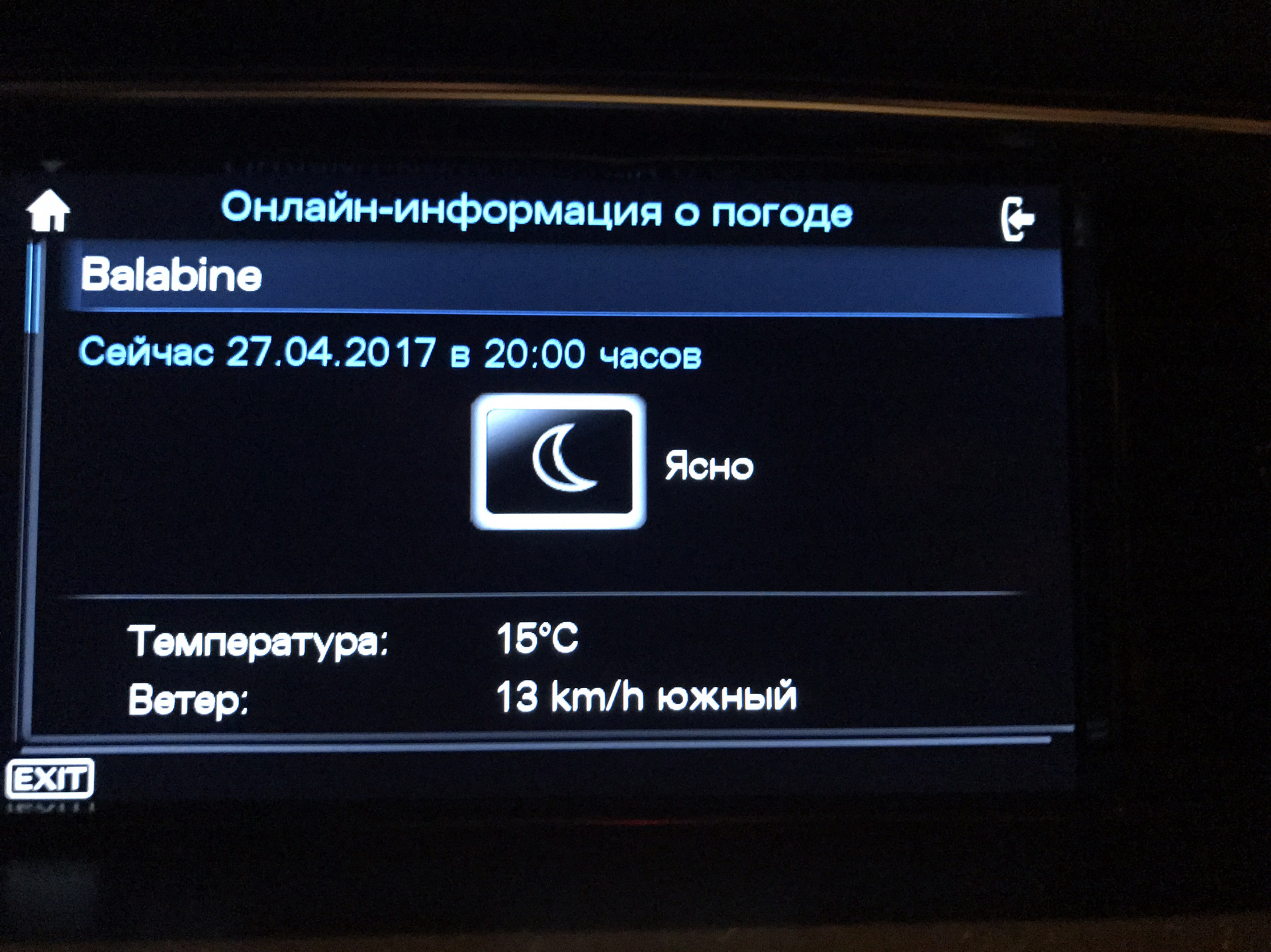

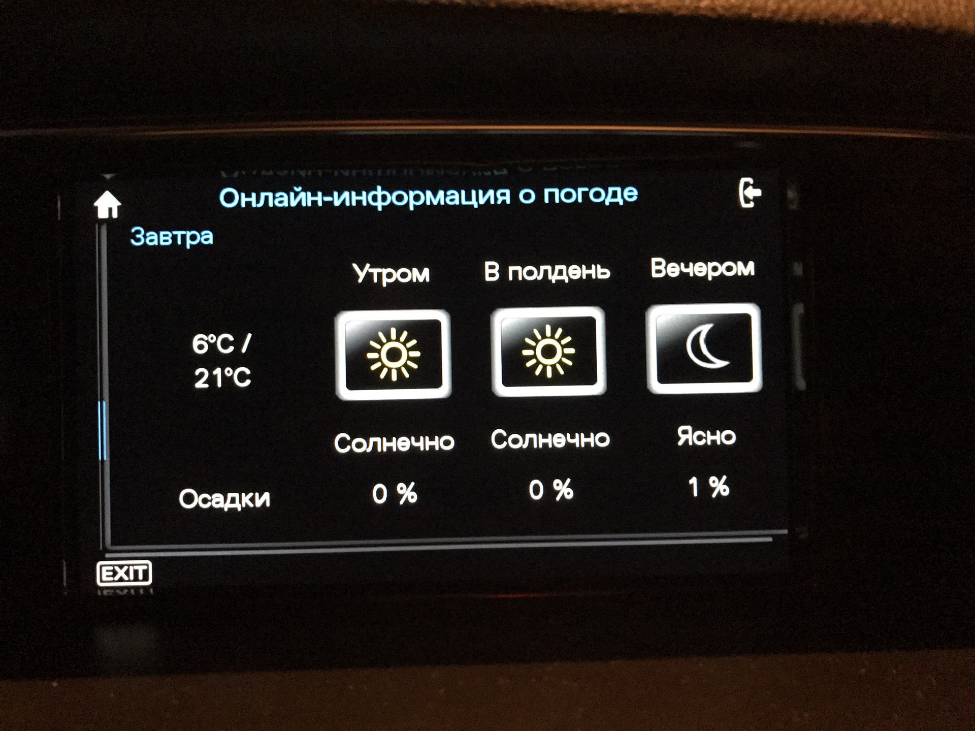

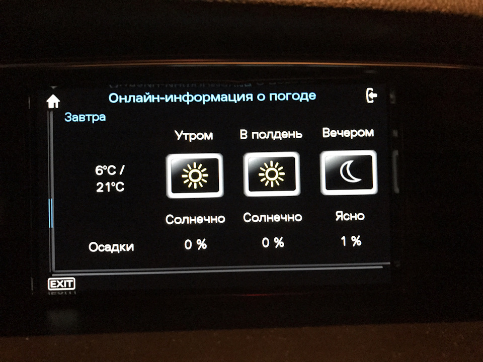

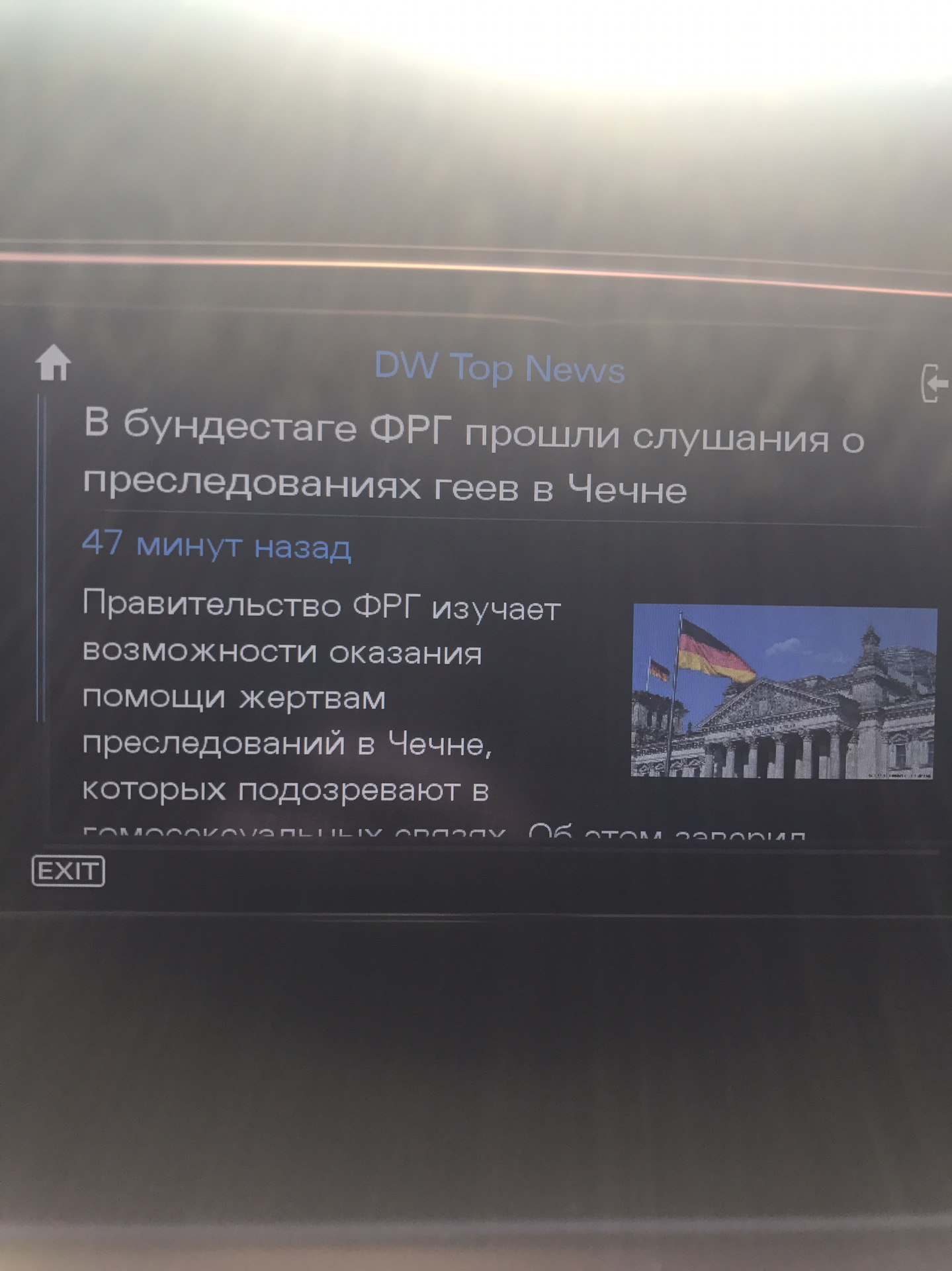

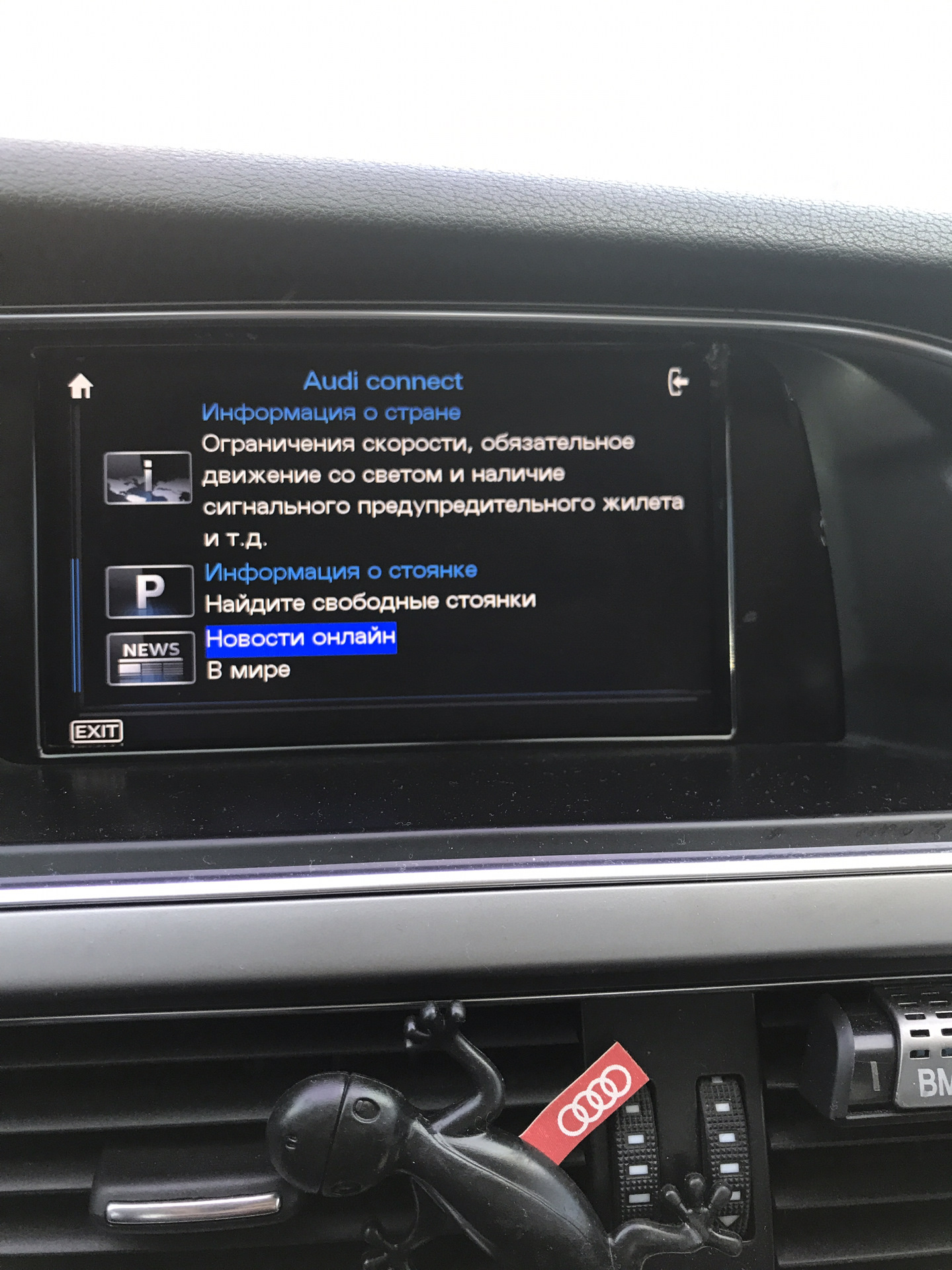

Честно сказать если бы я знал в чем прелести интернета на моей голове я бы остановился на установке usb. Вывод у кого машина до 2011 года онлайн пробки на них не работают, преимущества сомнительные из всего, что есть в аудиконект работает только погода и новости (новости те еще)))), остальное в моем регионе не доступно, поэтому я бы не советовал людям не из столицы и на машинах до 2011 года, даже заморачиваться над этой фигней.

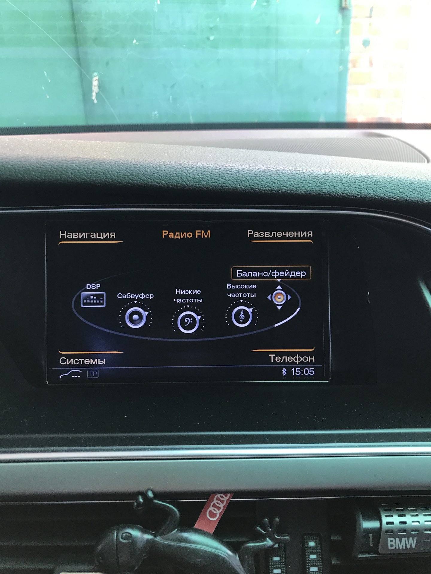

так же был заменен и снята защита компонентов с нового блока радио 056 с поддержкой саба и центрального динамика

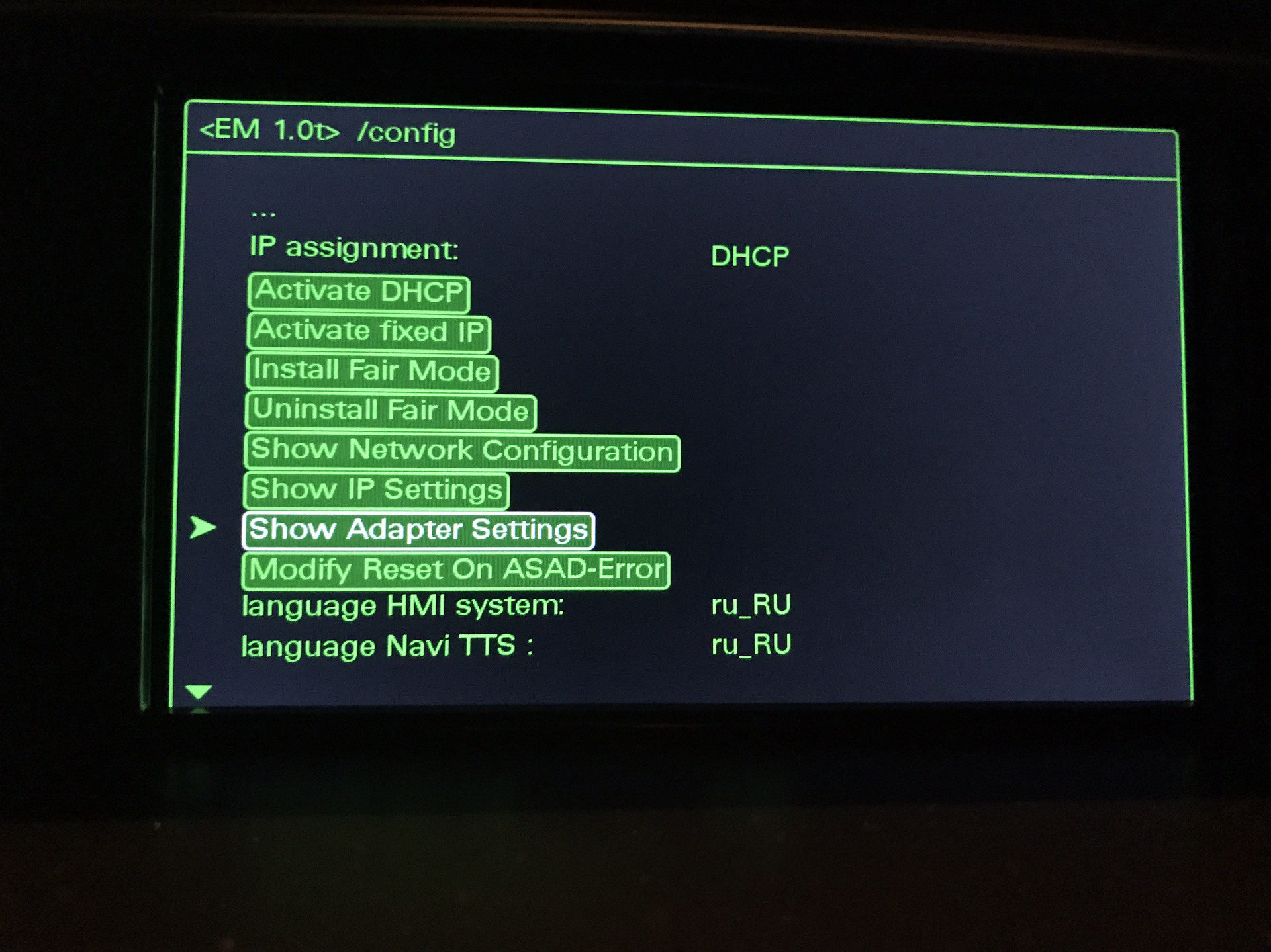

По ip сети MMI вопрос, почему используется сеть 172.20.10.хх?
Это в новых версиях софта MMI такой ip у юнита?
да действительно твой бж очень помог, спасибо тебе огромное за это, а по поводу ip не уверен но думаю это из-за того, что интернет раздает iphone настроенный в режим можема, скорее всего это он задает такие параметры
Какая версия софта у MMI сейчас стоит? Скрипт для настройки DNS в MMI сам правил или кто-то помогал? Стандартно то скрипт другой nameserver пропишет.
942 помоему, последняя прошивка которая была месяц назад. скрипт скачал с q5 клуба, ссылка есть в тексте
Ссылку не нашел в тексте. Через q5 попадаешь на ссылки в audi-club. А там как раз dns в скрипте другой. Умельцами для модернизации MMI не пользовались?

Если пункты 2,3 решаемы то тогда имело бы смысл также пооапгрейдитсЯ, иначе пустая затея)))
если машина после 2011 года и ты живешь в питере или в москве то все работает, если до 2011 то нормально работаю только новости и погода
Это ответ на какой вопрос из трех
minyavv
работает все то что и на голове с симкой

МОЛОДЕЦ, с отчётом да с онлайном проблемы и боле менее фишки с помощью инета пока работают в России в трёх городах, но может и мы доживём до этих прелестей. Думаю следущая твоя фишка COCPIT
следующая все таки beng olufsen, уже едет почти подный комплект)
Не буду перебивать тебе мазь, но если ты сделал как я тебе говорил то по большому счёту разницы не увидишь, да кстати ты в курсе что доя полноценной работы в комплекте должны быть микрофоны ?
уже в курсе, что у меня незватает одного микрофона
Ооооо вот тебе уже косяк и у тебя не будет саба точнее регулировки это всё будет в автомате через DSP
