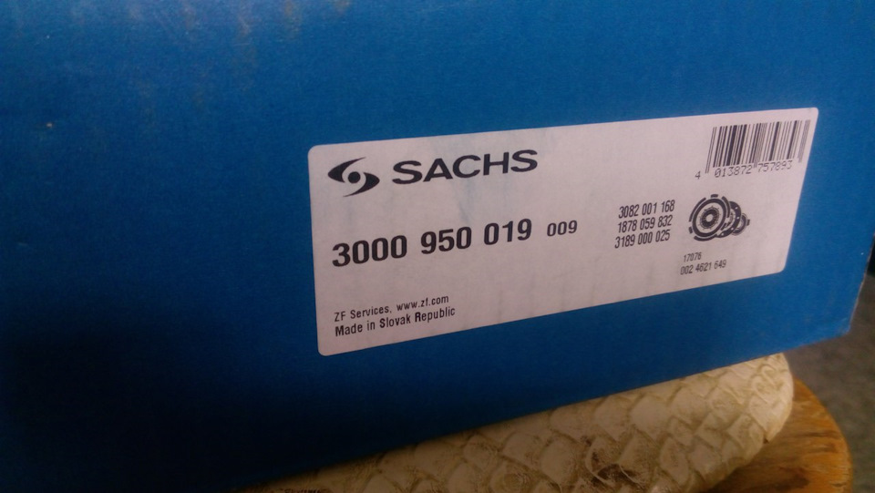

Появились симптомы выработки сцепления, да и пробег в почти 150к уже как бы намекал, что пора бы заглянуть на сцепление. Прикупил Sachs 3000950019 и опорный болт под вилку 02A141777B.
Болт брал сразу по рекомендации ребят с СТО. Как оказалось не зря взял, прошлый совсем стерся. И заодно поменяли масло в коробке.
Как результат получил: очень мягкую педаль, плавность трогания (да машина сама просто едет теперь), пропали рывки при переключении, а так же при резком разгоне динамика повысилась(нет пробуксовки диска). Замена масла, мне кажется, тоже сказывается положительно, как то помягче включаться передачи стали после ТО.
До этого весной поменял передние стойки стабилизатора ТРВ, колодки перед ТРВ, колодки зад АТЕ, диски тормозные Феродо, скобу заднего суппорта ТРВ (была выработка в пальцах и при открытых окнах издавался сзади звук металлического дребезжания), хомут глушителя. (для истории :) )

Как сцепление себя ведет? Сколько прошло?
Какой момент затяжки болтов на сцеплении?

Сколько стоит сцепа, скажи пожалуйста?
Около 2000-2100 не помю, и за болт порядка 100
