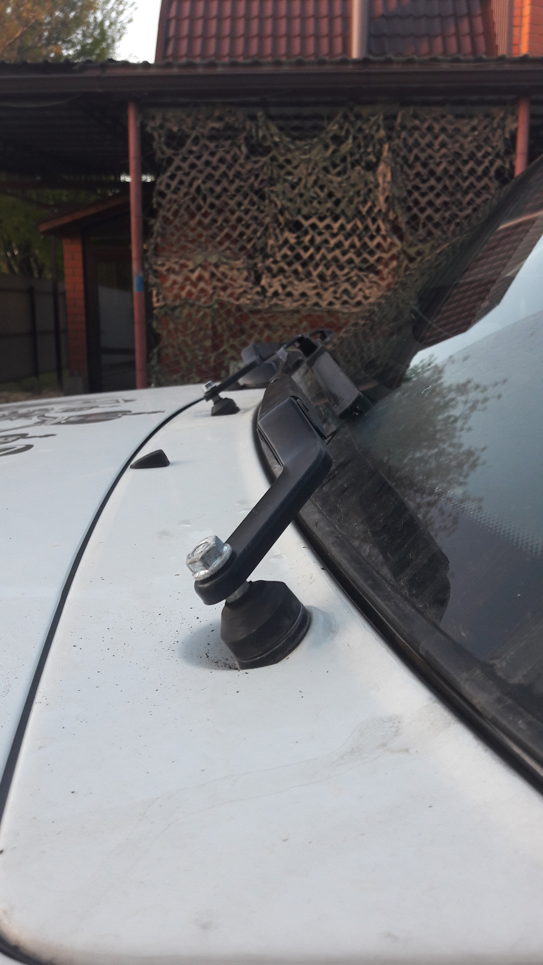

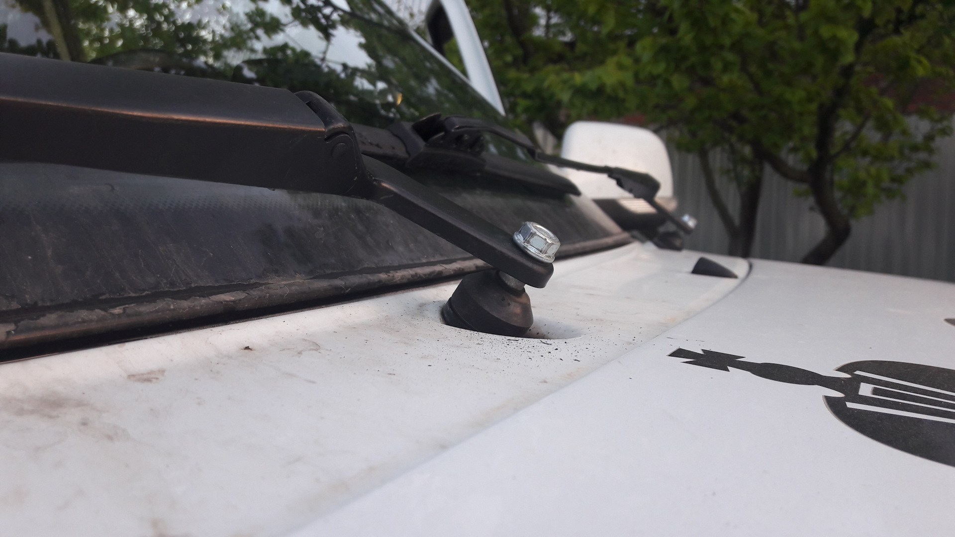

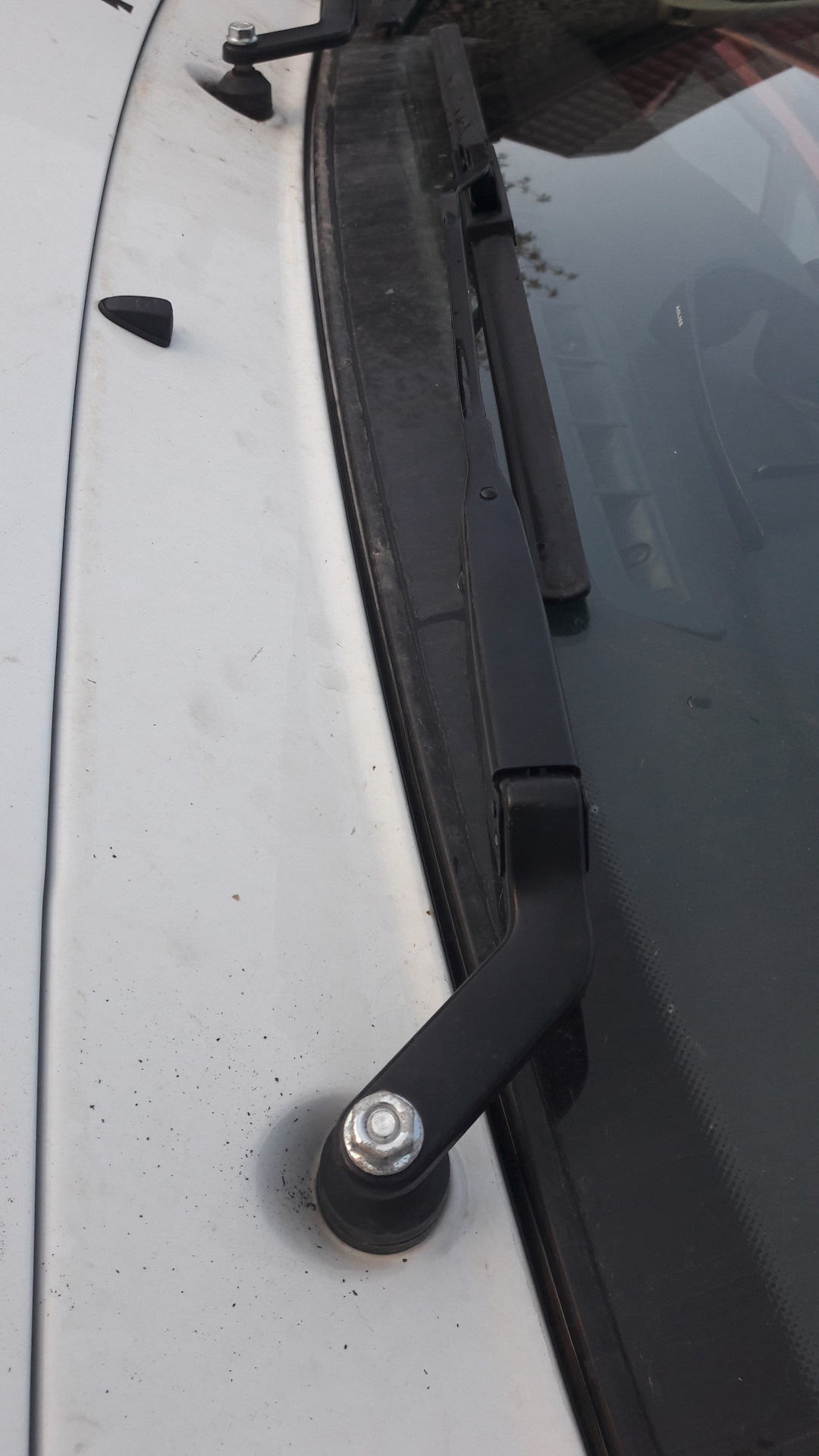

Дошли руки до поводков дворников. Родные за 2 года менял дважды. Перестают прижимать щетки к стеклу, что сильно выбешивало. На просторах Драйва нашел заметку о поводках от Шнивы. Сегодня приобрел, поставил. Прижимают отлично. Посмотрим насколько хватит. Но за 6 лет на рабочей Шниве проблемы были только с резинками.

Надо подумать. У меня тоже не принимают. Закисают в местах где клепки. Ну вд-40 и пару раз поднять и опустился и все норм. На 2 месяца хватает. Потом опять эта чудо процедура.
Я нашёл 2 вида поводков…
1 с завода
2 другого производителя (номер в конце …-01)
Говорят вторые чуть по другому сделаны…
А длина дворников так и остаётся 53 см?
Просто место крепления другое?
Все остается родным, и длина дврников и крепление щеток.
сам уже год с такими гоняю, хоть и выглядят хлипкими, но работают лучше родных.
О точно, спасибо за идею. Левый отходит и все, только полстекла шваркает как ни регулировал. Надо тоже присобачить.
Я на своих просто минусовой отверткой раздвинул ухо крепления и смазал смазкой, теперь все отлично.
от шнивы встают как родные, или есть нюансы? Надоело с ними бороться
Вообще без проблем. Никаких ньюансов 😊
