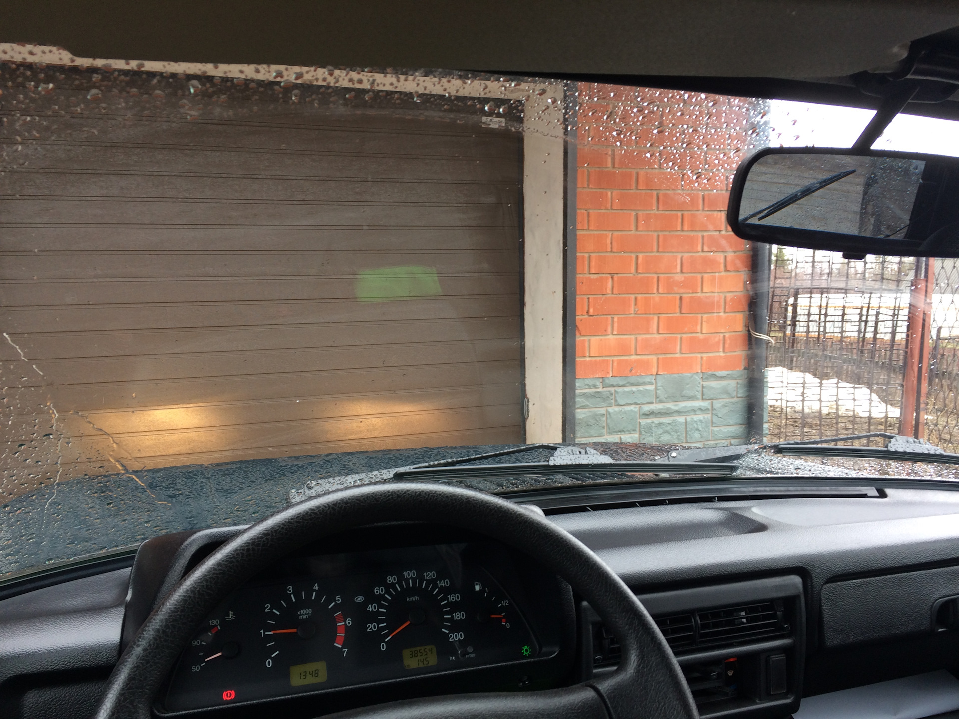

В общем, не охота долго расписывать, дворники чистили через раз еще с начала покупки, знаб, что нужно сделать, но руки не доходили.
В итоге вот:
И в итоге получил два отлично работающих дворника, которые чистят стекло на 100% своего размера, а их размер далеко не стандарнтый)
Врал максимально возможные по длинне дворники
Тестировал и в дождь на месте и на трассе, работают на 100%, даже при скорости 110+, хотя дворники без прижимных козырьков.

Так и не понял в чем проблема была?
дворник на поводке туго сидел, и, получается, во время работы не огибал стекло, как надо
Интересный момент, учту и обязательно попробую.
Обязаьельно, ибо мои очень туго сидели на поводке
