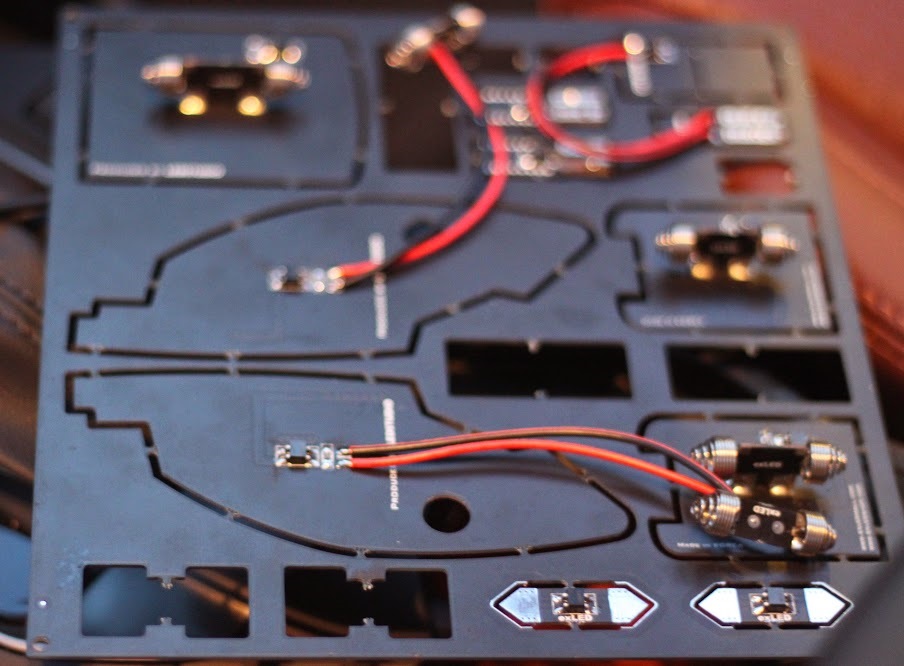

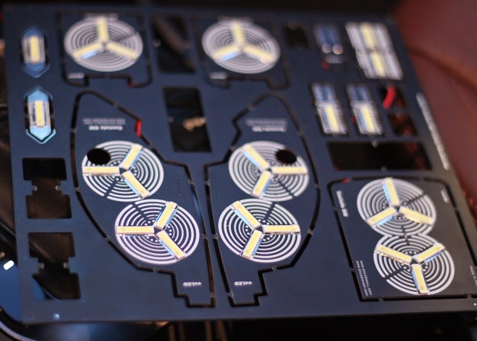

Я признаю только одного производителя всяких светодиодных игрушек для машины, а именно EXLed. Во-первых, они делают очень качественные вещи, продуманные до мелочей, их приятно использовать. Согласитесь, это уже ценное качество, в эпоху "дерьмового китайского ширпотреба". А во-вторых, у них очень много всего для так называемого DIY, т.е. переводя на родной — Потрахайся Сам. А это я люблю больше всего.
Правда в этот раз "Потрахаться" не удалось, ибо в наличии отсутствовали сами светодиоды, и пришлось брать готовые платы. Разницы в цене нет, есть разница в температуре. Дело в том, что готовые продаются (у нас) только 5000к и выше, а мне всеж хотелось потеплее, 4000к… Ну да и ладно, не существенно это все в общем.
Писать про установку не буду. Снял — поставил. Хитростей тут никаких нет. Но комплект для снятия пластика пригодится ;)

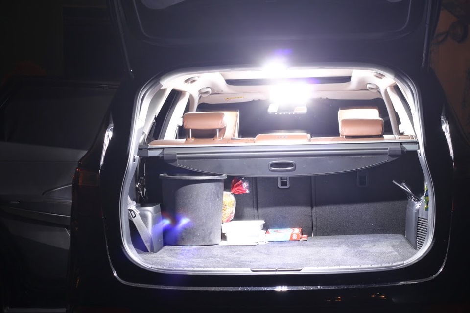

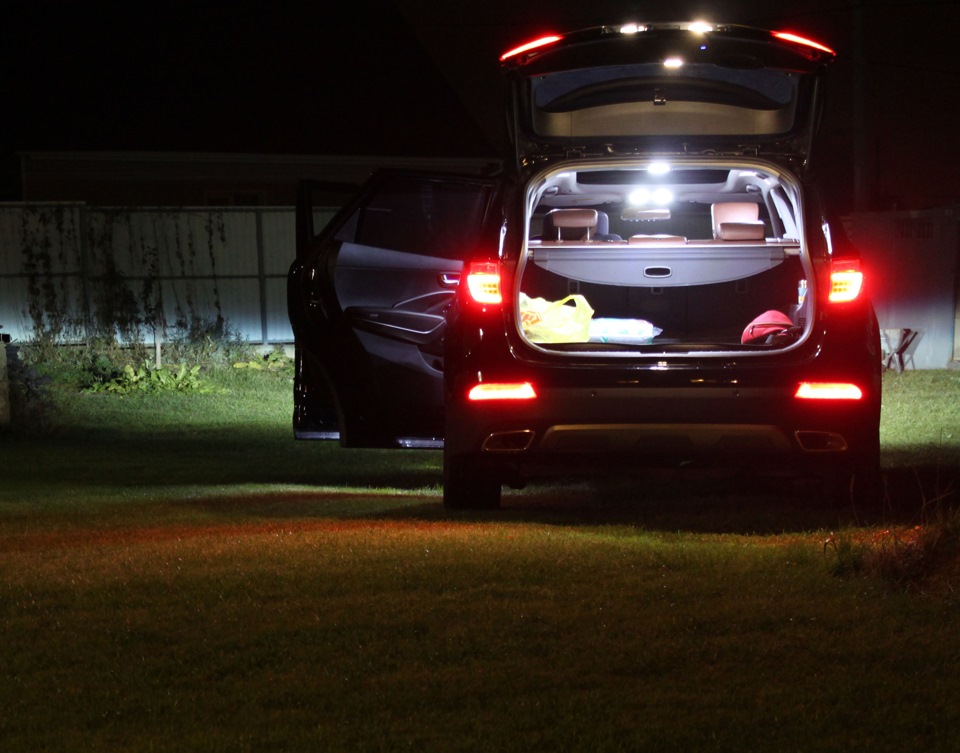

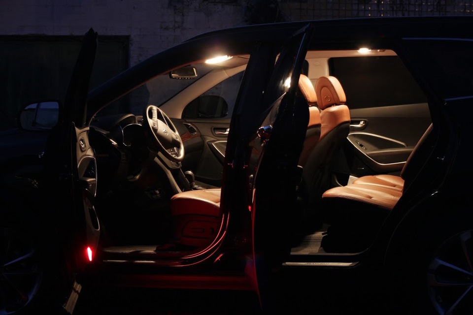

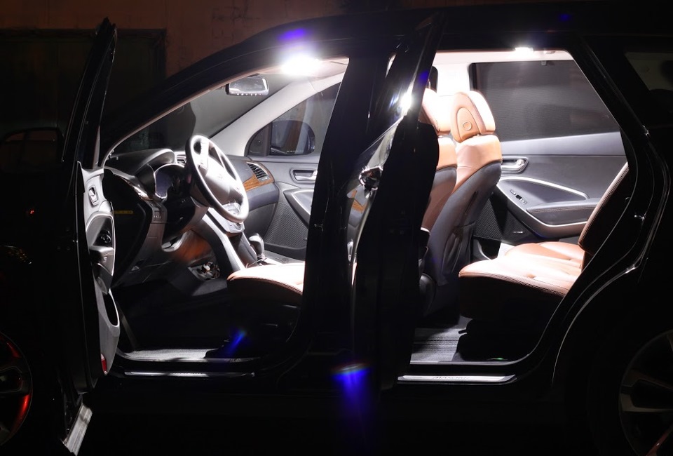

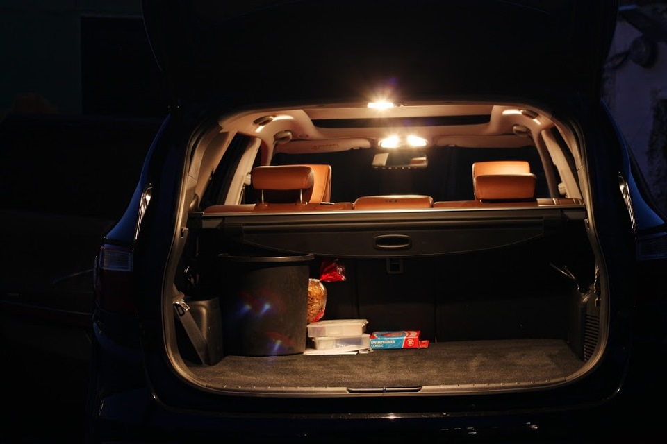

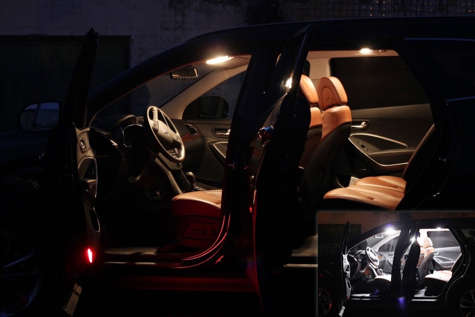

Снял на нормальный фотоаппарат, со штатива. Настройки зафиксированы. выдержка 10с, диафрагма 5. Фикс 50мм
Ярковато на самом деле, яб сказал даже — перебор. Потом руки дойдут, маски сделаю. Пока лень.

Сверх естественного ничего не увидел.
Проектировка дремучая. Провод от цоколя к плате, вообще бытовой какой то. Спиральки какие то на цоколях. Зачем?
А вот светодиоды да, необычные (внутри со встроенным драйвером).
Только вот прикол в том, что нужную яркость на них уже не выставить!
А в стоке, яркость дубасит на все деньги.
На этом, вся их уникальность и заканчивается.
Не понял зачем настраивать яркость, когда меняешь свет чтобы было ярче… Если уж совсем это необходимо, резистор никто не отменял…
Сам же писал, что слишком ярко!
А одним резистором тут не отделаешься. В чипах встроенный драйвер, который до последнего будет держать заданный Ток.
Ярко ибо не рассеяно. Как драйвер будет держать ток, который ты уже ограничил резистором?

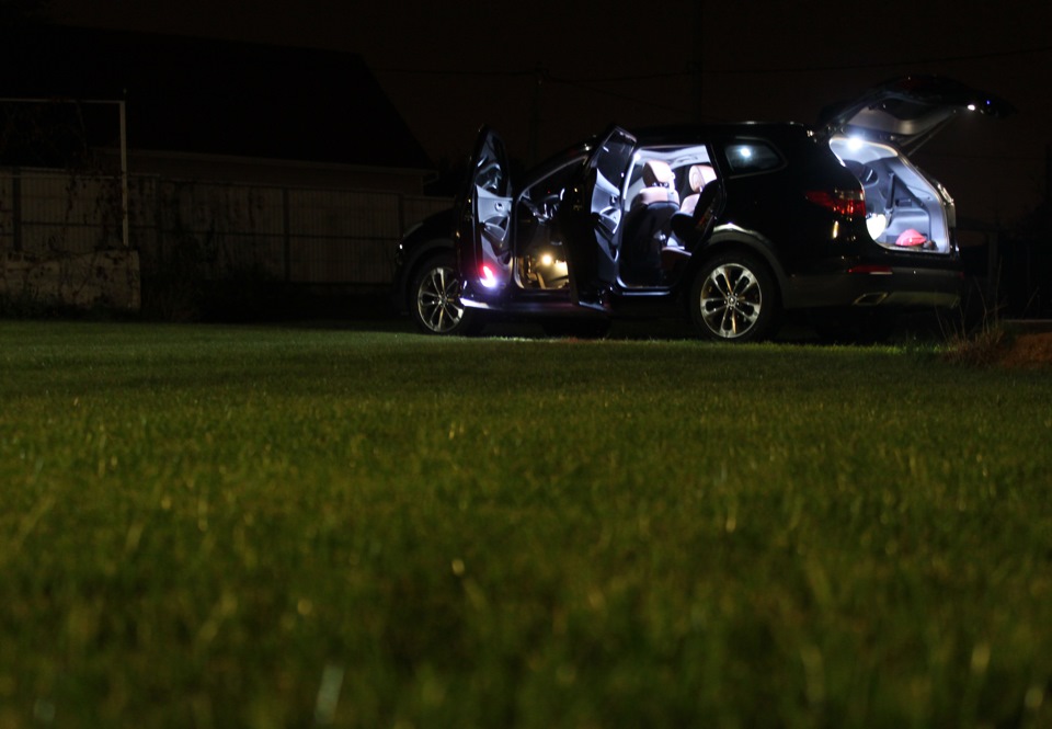

Шикарный газон на последней фотке! )))
да я его вылизывал больше чем свою жену и любовницу вместе взятых

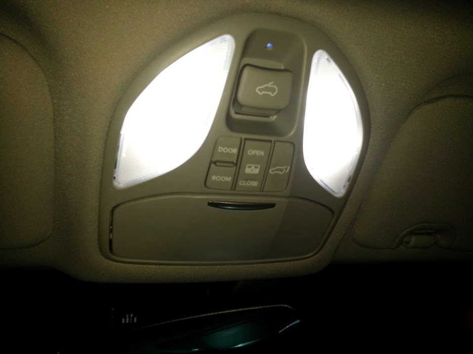

Нормально получилось. Этот комплект на все лампы в салоне?
да + подсветка номера. за козырьками только не подошли.
по козырькам есть решение?
есть, но зачем? Слишком ярко. Там отлично и лампы живут
Тоже поставил светодиоды exLED в салонные плафоны. Только на 4000к. Свет теперь стал что-надо.
Брал по Вашей "наводке", но уже готовые, собранные платы. Сначала хотел было дело сам эти светодиоды паять, но потом как увидел что там нужно кроме светодиодов еще и smd-резисторы такие мелкие паять, то решил не заморачиваться и заказал готовые. У меня Гранд без люка, поэтому брал такие: www.led119.ru/e-store/ind…ID=1589&ELEMENT_ID=160969
Так и я брал готовые, только 5к, 4 — не было на версию с люком.

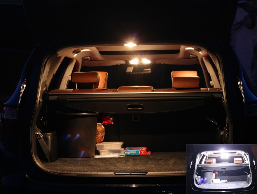

На передних плафонах я еще 3м ленту рассеивающая проклеил, теперь совсем шикарно. Добавил фото с лентой
Крутяк, но имхо яркости перебор!
так не имхо — ее и правда перебор. Спереди я стекла плафонов изнутри пленкой 3М светорассеивающий закатал. Стало куда приятнее…
А exLED не прикрутили регулировочный резюк?
неа, этож диоды со своим дравером каждый. Там толь диодный мост, и резюк, что меж + и — стоит. Хотя там есть кусок открытой дорожки, можно впаяться резистором. Но это не по пацански :)) Должно быть ярко. Ну а на самом деле, если взять не 5000к, а 4300, будет и тусклее и куда приятнее.

Это SMD, че их паять. Нанес пасту на дорожку, феном подул, и готово.
