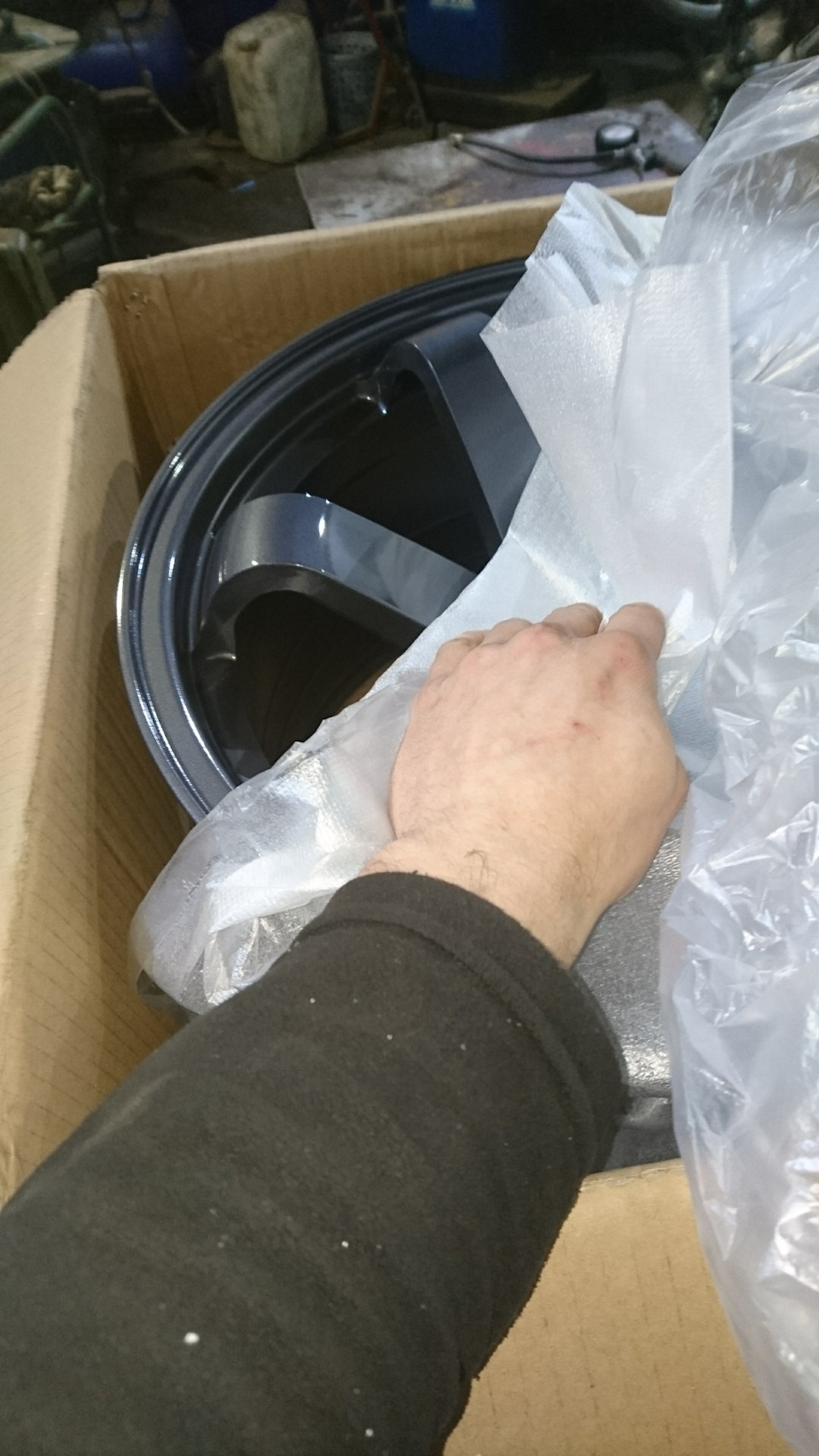

Ну и в конце немного эротики)))
Спасибо моей любимой за подарок к ДР))

Зачет диски))) смотрю на нанкангах катаешься? И как эта резина?
Резина не очень)))
Понял))) спасибо)))
На rota похожи ) радиатор ноунейм?)
И есть rota, радик AJS.))

На те37 будет огонь смотреться.
te37, rota grid?
Качественная копия 37 х.))
