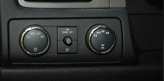

Вот в инете нарыл про нейтраль, сам не пробовал:
Чтобы включить нейтраль надо нажать на тормоз, нажать ручник и сразу из положения 2H выкрутить шайбу раздатки в крайнее положение на "N"
Подержать шайбу в крайнем правом положении, до момента загорания красной буквы "N", отпустить шайбу, она вернется в положение 4L.
Из включенного положения 4L раздатка в режим "N" не переходит

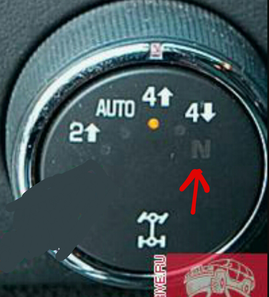

Хорошо, где на шайбе крайнее положение N?
Вот
даладна? вот это поворот) я и не присматривался) Спасибо тебе, мил человек!

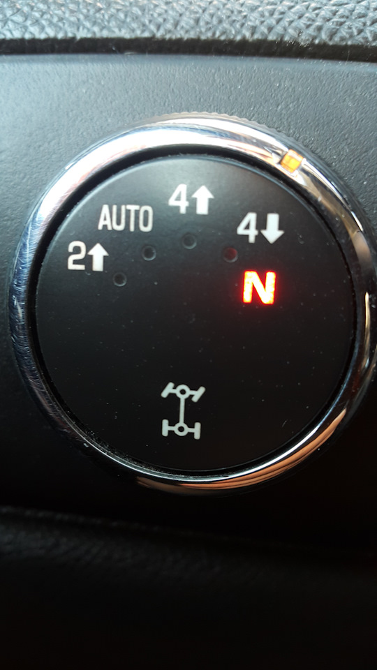

Вот
Тогда да, в 4 ситуации раздатку в нейтраль, коробас — да в принципе пофигу, но для пущего спокойствия тоже в нейтраль и усе)
Попробовал у себя, работает!
