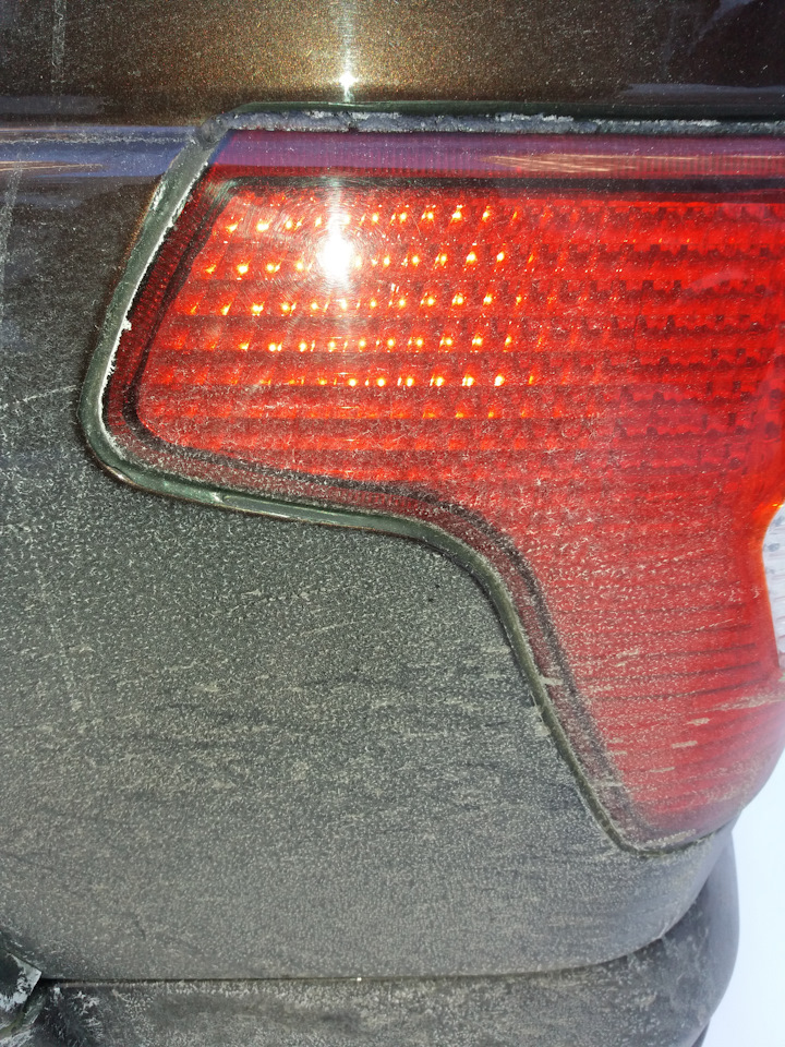

Завершая работы по подготовке Мюллера к дальней дороге, сегодня доделал то, что давно планировал, а именно загерметизировал задние фонари. Щели там, несмотря на прокладки, были "будь здоров".
В Леруа купил такой вот герметик:
Не боится атмосферных явлений, включая ультрафиолет. Мне по цвету подходил черный. Он на каучуковой основе.
Заркыл изолентой прилегающие края кузова и фонарей:
Промазал из пистолета швы, далее мокрым пальцем, как шпателем, загнал герметик глубже в шов и придал ему форму. Сразу после этого необходимо удалить изоленту, до того, как герметик начнет схватываться.
Итог:
Самым геморройным местом является вертикальный стык правого фонаря рядом с дверью багажника:
Все. Теперь вода в крылья заливаться не будет. Никаких других дырок в швах или между задними стеклами и кузовом нет.
Всем хороших выходных!
P.S. Данный герметик, пока еще не застыл, убирается уайт-спиритом.

но на сегодня сам герметик не потрескался не отслоился?
фото бы увидеть в отдельном посте в Вашем б\ж как он поживает…
Сделал пару фоток…

я думаю в сл. раз если будете что то подобное делать то используйте герметик для вклейки авто стёкол он раз чёрного цвета

Тож потёк левый фонарь. Скажи, как сейчас дожди пережил, не течёт, герметик держит?
Привет. Не скажу, увы, я уже как с месяц не в Москве… отдыхаю. Но не держать не может в принципе! Если правильный герметик, то все там чики-пуки. Маж и не думай даже.
у жены на гетце были так проклеены фонари — через год потрескались, от солнца видимо. я бы не стал так делать
У гетца вашей жены кузов несущий, у меня рамная машина. Надеюсь, что в моем случае такого не случится.
согласен. возможно и герметик был не очень

Уверен что кузов не ходит в тех местах и фары попросту не потрескаются? Может даже дело не в кузове но я не думаю что фары просто так разделили сделав швы
Уверен. Скажу больше, фонари жестко к нему прикручены. Герметик пластичный и жесткость между фонарем и кузовом гарантированно не увеличивает. Такие швы есть следствие технологии производства кузова под названием "плюс-минус сантиметр".
