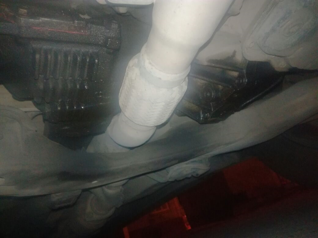

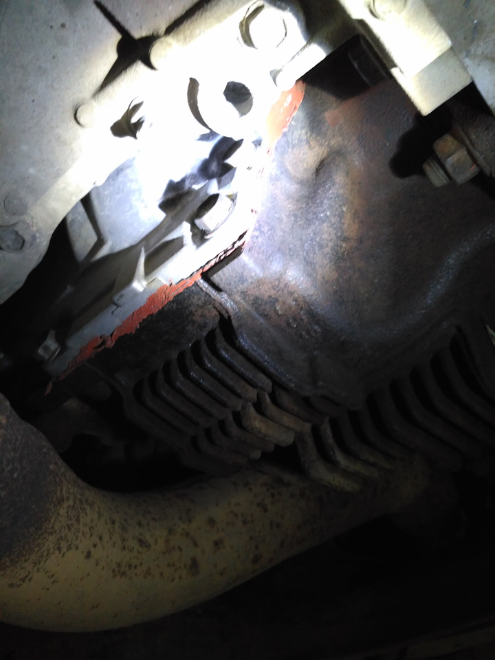

Всем, большой привет! В прошлой записи своего БЖ, я писал о прохождении ТО 130 у официального дилера. При диагностики моего Хая, была выявлена течь крышки раздаточной коробки.(при покупке авто, было некритичное запотевание крышки, спустя 20 тыс.км, появилась течь). Проблема серьезная и затягивать с ремонтом нельзя, учитывая, что на 9 мая собираюсь прокатится до Пскова…( 1500 км туда-обратно). Официальный дилер при диагностике мне озвучил за данную процедуру 25 тыс. р.(цена с 50% скидкой), я решил не делать у официалов, а найти порядочный сервис специализирующийся на Тойотах…поиски продолжались неделю…мне озвучивали разные цены.от 15 до 20 тыс.р…выбирал исходя из рекомендаций тойотоводов, своих знакомых и цен))… Остановил свой выбор благодаря Драйвовчанину-тойотоводу (shoubiz) …Он мне порекомендовал проверенный сервис и дал телефончик… Позвонил, проконсультировался, описал фронт работ, мне озвучили ценник и я записался на ремонт. В итоге 28.04.17г. я со своим Хаем был в 8:00 на адресе…в 8:20 я сдал машину в сервис, меня напоили кофе, вызвали такси и я уехал на работу.(Для справки: Сервис расположен по адресу Остаповский проезд д.12, связь держал по рекомендации с Александром, сервис специализируется на Тойотах)…мне присылали фото по ходу работ(я не просил)плюс комментировали и консультировали))…и вот уже в 17:30 машина была готова…я правда не стал её забирать, оставил на ночь.дела незапланированные появились)))…машина осталась на охраняемой территории сервиса. Кстати официалы просили оставить машину на два дня в связи с сложностью работ)))…
В итоге проведены следующие работы:
1. Снятие и установка АКПП, проверка масла в АКПП(немного долили).
2. Снятие и установка раздатки.
3. Разборбка и сборка раздатки
4. Переуплотнение крышки раздатки.
5. Поменян сальник в раздатке(оригинал).
6. Залито масло в раздатку 75W90 — объем по мануалу.
7. Проверен сход-развал после сборки.
За всё удовольствие я отдал 14 400 р…
Теперь фотоотчет:
Потратив на поиски порядочного сервиса неделю, и получив некий мониторинг цен по Москве на данную работу, могу сделать вывод, что я полностью удовлетворен ценной, сроками исполнения и отношением ко мне в данном сервисе. Если кому-то потребуется телефон Александра, пишите мне в Л/С…
Что касается "часто ли такая проблема встречается на Хайлендерах?"…мастер сказал, что это редкие случаи и точных причин возникновения запотевания или течи нет.(бывает из-за высыхания герметика или износа сальника)…пробег не играет роль, да и своевременная замена масла тоже. В общем "ПОВЕЗЛО" мне.)))
Всем желаю удачи на дорогах.Не болейте Вы и пусть не болеют Ваши железные кони!)

Привет.как повила себя раздатка ? Мокрила или уже капала что начал менять ? У меня с приходом зимы начало поддавливать … Не капает ещё, но мокро довольно хорошо … Завтра вот поеду делать
Я купил машину с пометкой диагностики "запотевание". Выглядело это как незначителтные пятна в пыли. Съездили на море, потом зиму откатал(около 15 тыс. Км) и к весне на ТО уже сказали, что появляются подтекание… Сама раздатки вела себя в штатном режиме (не было постороннего звука и прочее).
Зимы просто тут суровые в Благовещенске (
Согласен. У Вас с шутить с "запотевание" раздатки нельзя.
У тебя явно течь
Фото спустя 2000км пробега. Всё ок!
Переуплотнение крышки, что за процедура ?
Замена заводского герметика на новый.
