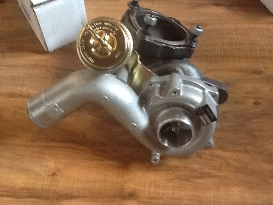

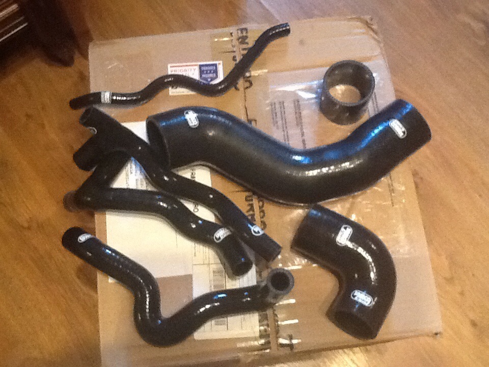

После заливки чипа stageII, эйфория достаточно быстро прошла и я стал думать, что делать дальше. Т.к. стоит рочный бампер с туманками и его портить не хотелось, а туманки не хотел снимать, вариант с фронтальником отпадает, а значит отпадают гаррет и стоковая к04-22. Думал взять тохин гибрид, как поставил себе. fknbrkn, но зная, что Ваня мучался с негерметичностью турбы и несоответствием мощности с силой пружины актуатора, решил брать Frankenturbo. Цена тохиного гибрида, кстати, в районе 30.000 рублей. По цене фрэнкен обошелся в 52500 с доставкой.

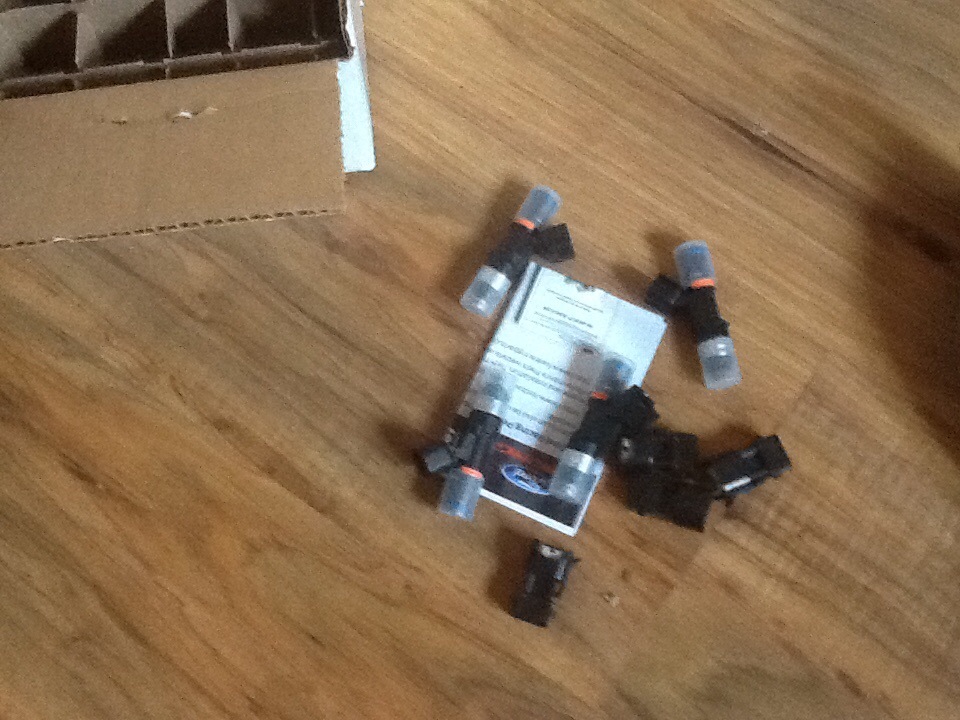

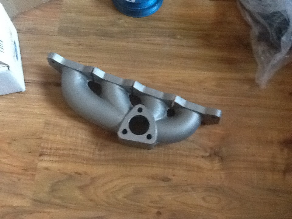

В кит входят: турбина гибрид к03-53 и к04-22, увеличенный выпускной коллектор из инконеля или подобного ему материала (он такой толщины, что прикрутить турбину к нему штатными болтами не получится, они даже из коллектора не выступают), шпильки для соединения турба-коллектор, силиконовый впуск со входом под 3" маф, бошевские форсы на 550сс вместе с пререходниками под нашу проводку.

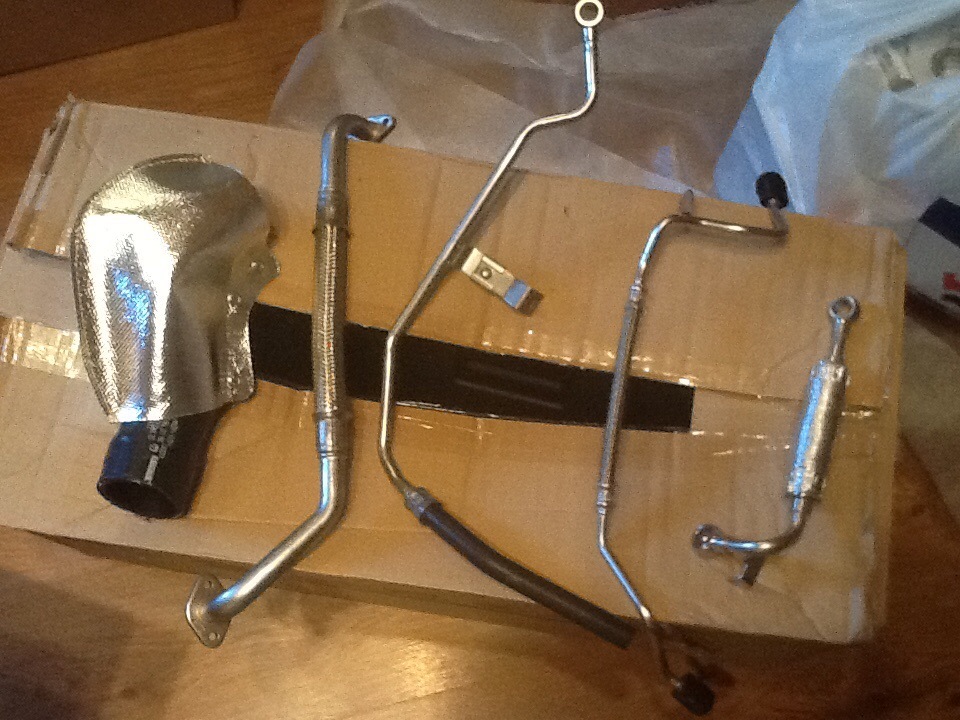

Уже давно ждали в коробке подводящие охлаждайку и масло магистрали.

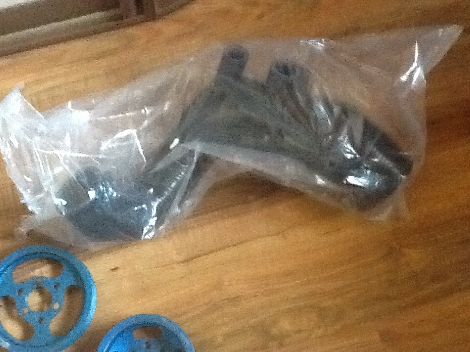

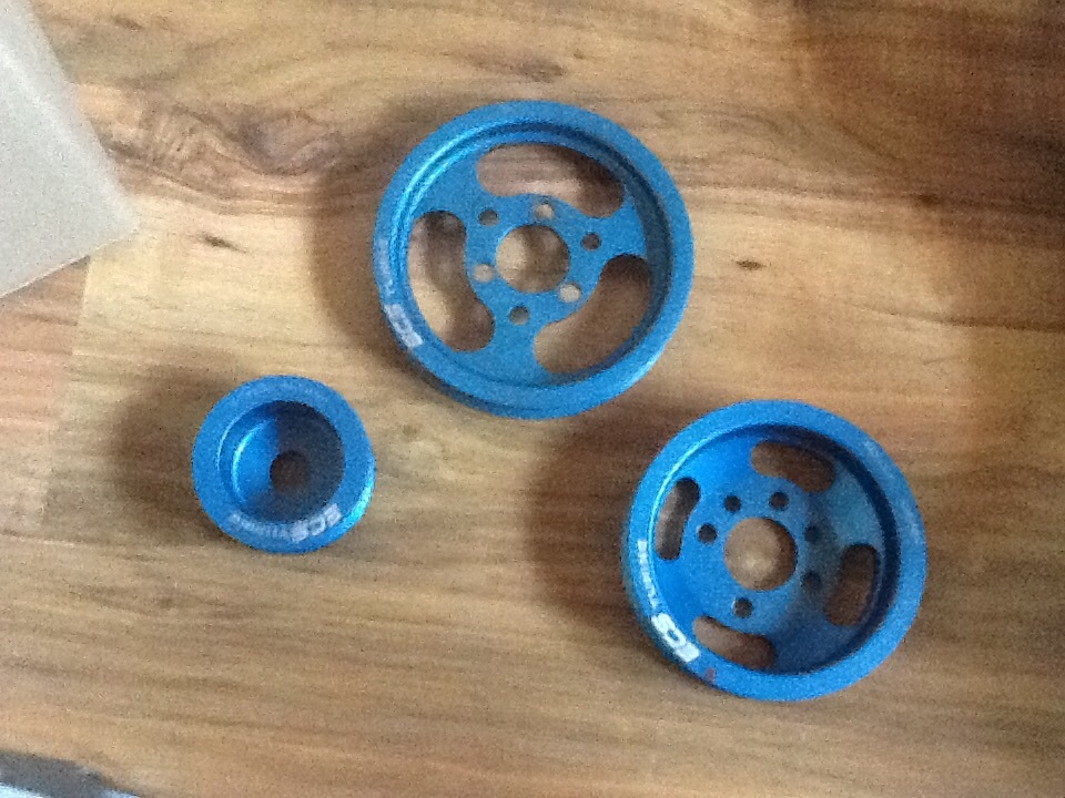

Так же, затарился у Ярослава DepecheR
Короб воздушного фильтра с корпусом мафа под 3" мне помог достать Сергей Goflik, огромное ему за это спасибо, фильтр подвернулся очень во время.

А актуатор Форж ?)
да п***** как похож да? )))
Boryan
А актуатор Форж ?)
Актуатор штатный, настроен на 8пси открытия. Короче на 0,6 бар начинает калитка приоткрываться
Да ясен красен что штатный просто кто решил поделится свои супер знаниями по отличию штатного от форжа)))
Мой вопрос предполагал ответ будет ли он)
Если турбина эта может дать хороший момент на низах тоесть 400+ то береги шатуны или заковаться)
Насчет момента хз, но наверное сопоставимо с к04-22

Хз, как нижняя труба соеденительная встанет вместе со штатной защитой. Еще коллектор брать от с3 с дросселем.

А форсы потянут?
Форсы 550сс на 3бара, в Мск одна такая форсунка стоит 2700 минимум
В ките была только турбина, коллектор, форсы и силиконовый впуск

а что по турбкам ОЖ и масла?к этому гибриду стандартные подходят, я правильно понимаю?
В этом и весь фикус покупки, все встает штатное. Патрубки на третей фотке с конца
