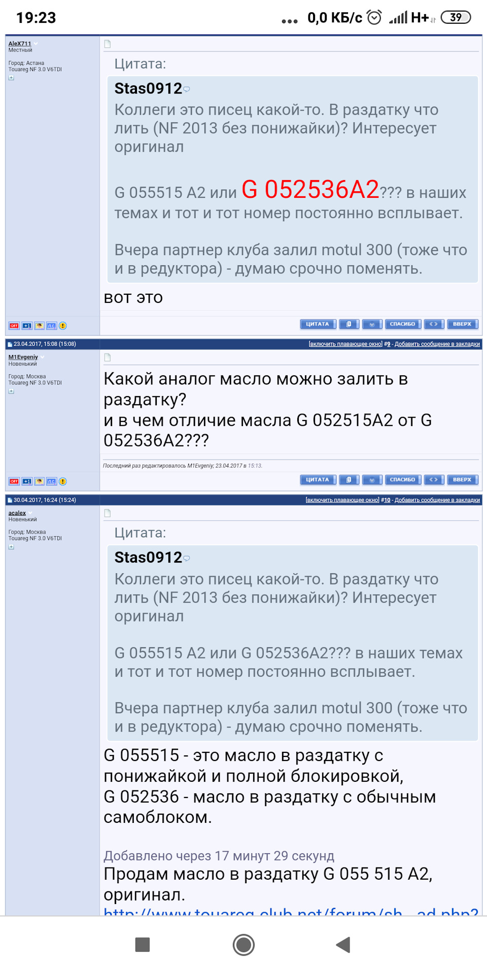

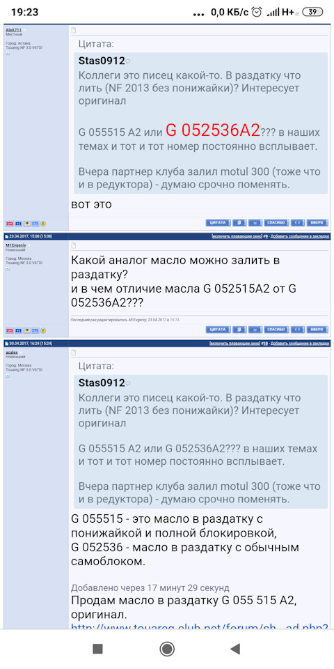

Уточнение по трансмиссионным жидкостям:
G055515A2 -это масло в раздатку с понижайкой и полной блокировкой
G052536A2 — это масло в раздатку с обычным самоблоком.
Информация взята с форума: туарег.клуб
