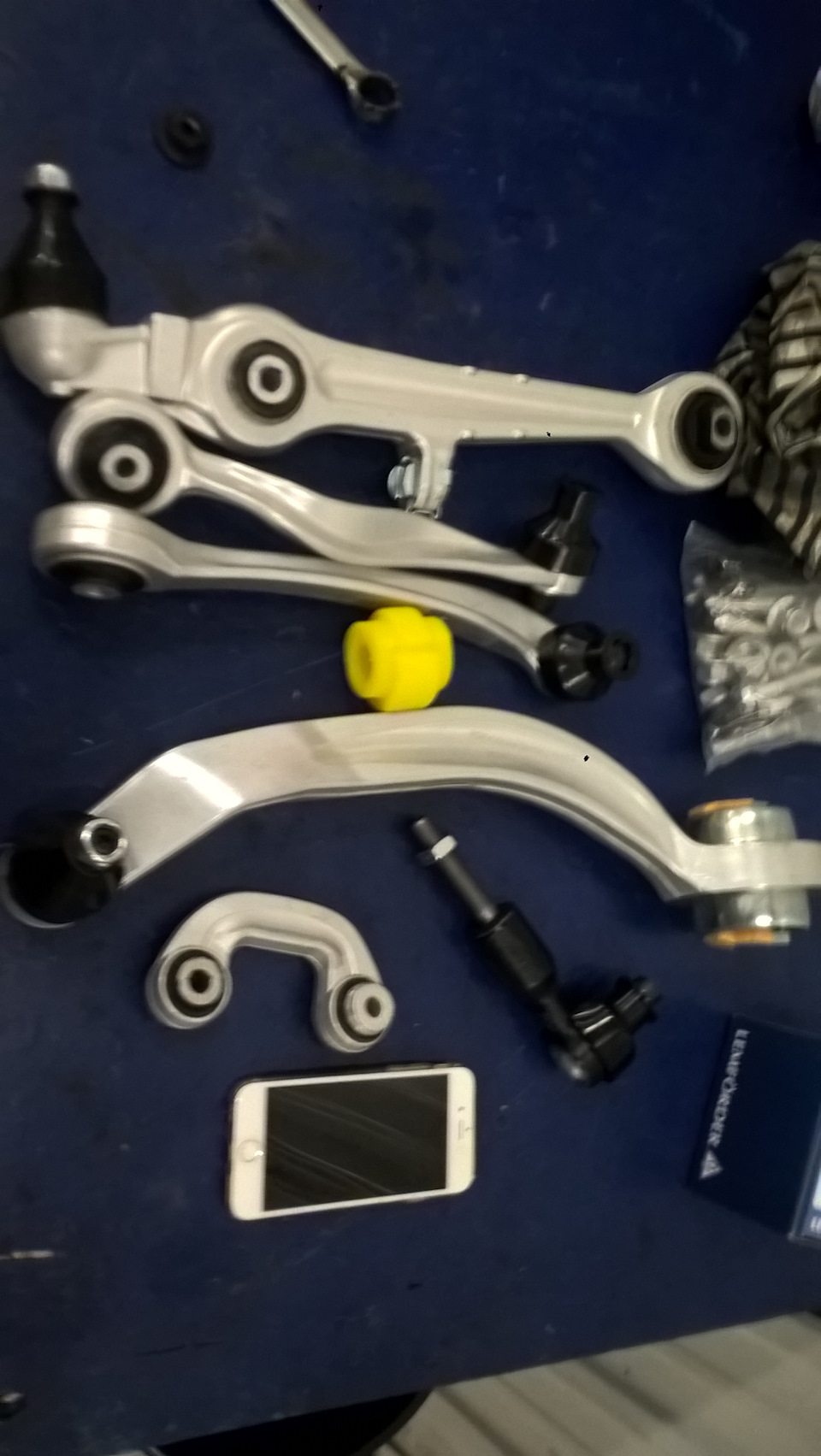

Итак, добрался я до нормальной переборки передней подвески, хотя пол года назад она была перебрана, но половина рычагов осталась старой с новыми резинками, 2 верхних рычага хорошее бу почти за бесплатно(один из них сдал уже через 1ткм), ну и рулевые вообще не трогались, так что еще тогда собирался по весне махнуть все и разом.
Было закуплено:
HDE комплект рычагов 104001
Точка Опоры втулки стабилизатора (полиуретан, 27мм) 22-01-2193
Lemforder опоры амортизатора 17662 01 2 шт
Lemforder опора кпп левая 17702 01
Ruville опора кпп правая 325448
А так-же вместе с машиной достался датчик абс, так как с одной стороны был оборван коннектор датчика износа колодок (Правда, установив и подключив эту падлу, начал выдавать желтый значек колодок на приборке, хотя они новые, в общем хз)

Как победил датчик передних колодок?
Полиуретан резал?
Да, по образу и подобию оригинальных, а иначе они и не налезут
А там вроде как спорно, и разрезать его не рекомендуют некоторые извращенцы и натягивает так.
Ну чер его знает, у них даже на упаковке написано, что надо резать как оригинал) если нетвозможности легко одеть на место

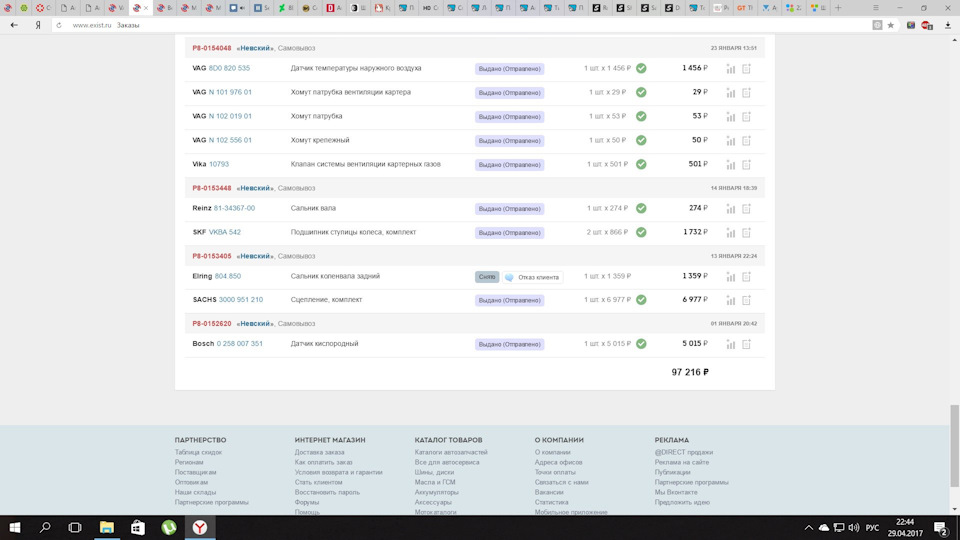

Ты ведёшь подсчёт средств вложенных в автомобиль?
