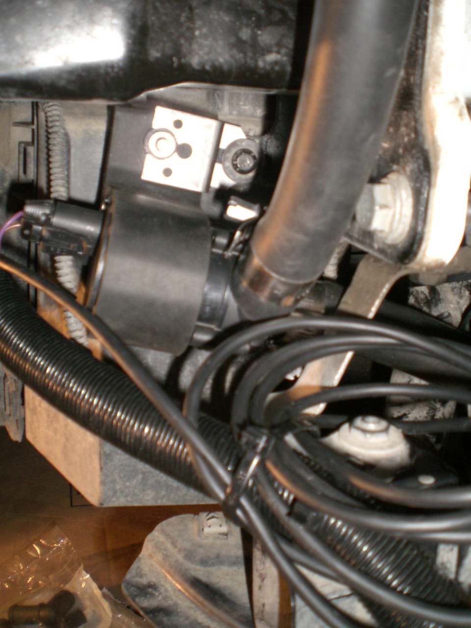

как то не очень аккуратно… для себя можно было постараться… а куда в систему охлаждения подключался? а автономка штука хорошая, еще б подогрев лобовухи был, жаль что и в допах его нет!
извини, не хотел… не, ну в целом то неплохо, установщики лучше бы не сделали это точно :) (если только за магарыч или замороченые как я) -проводка на насос примотана к впуску, как говорится: "лишнее отрезать" (не так критично, но все же.) -кронштейн. почему наклонен котел? у тебя выход ниже входа получился -глушительне поставил и Бог с ним, а резинку уплотнительную надо было поставить (в том месте, где выпуск выходит на улицу) -а на впуске для большей лучшести надо сделать отв для отвода конденсата на всякий клучай (а можно и не делать)

А куда врезал в систему охлаждения? Мотор нормально заводиться после прогрева где то -20?
Прервал подводящий патрубок к радиатору печки. Заводится отлично при любой температуре.
а где именно не аккуратно? даже обидно, старался вроде бы…
