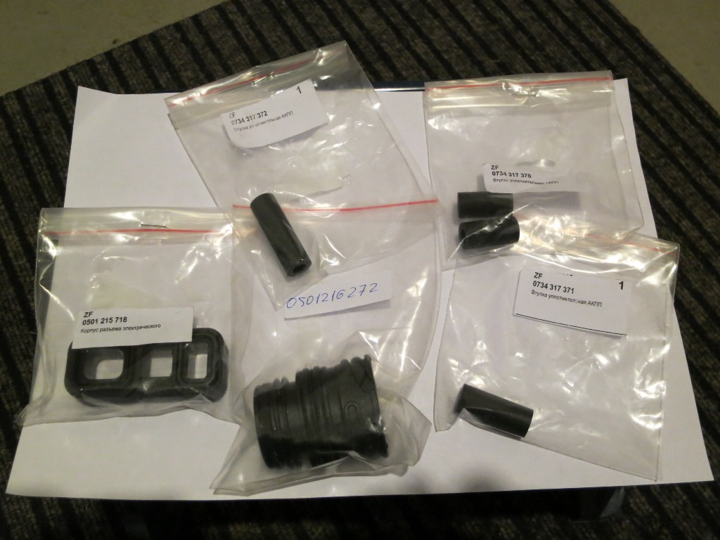

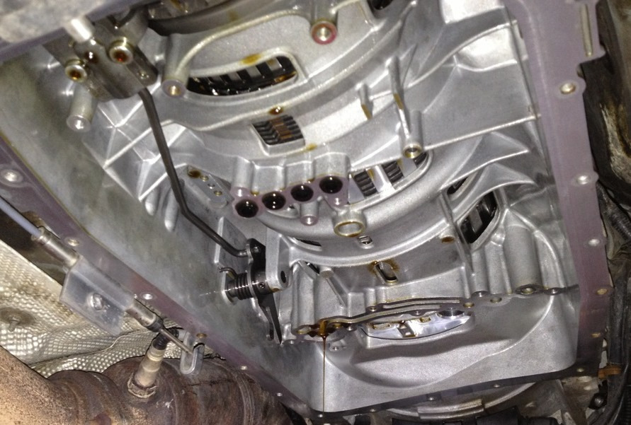

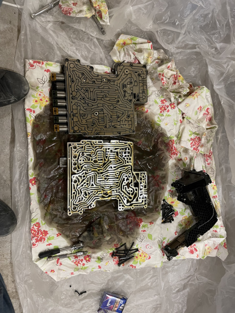

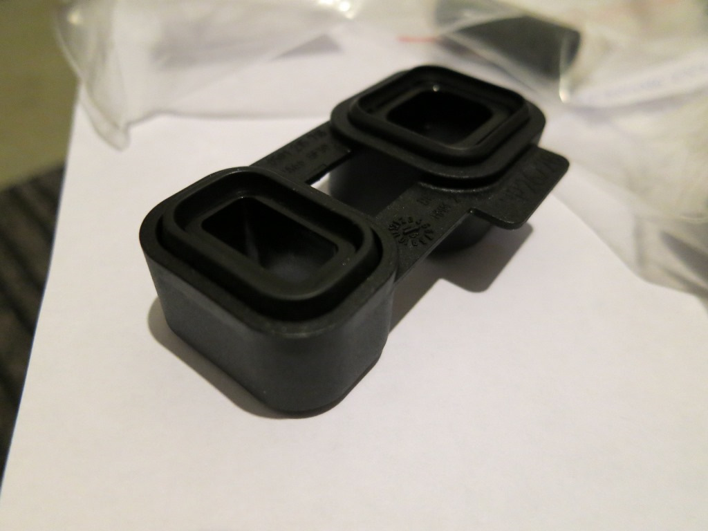

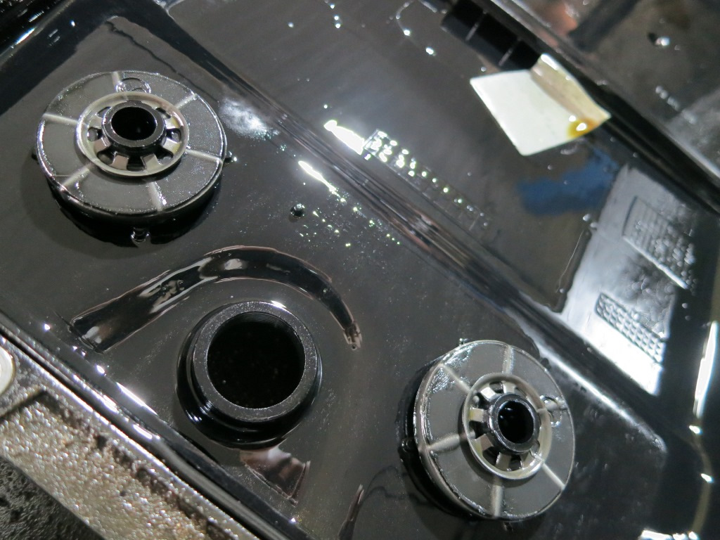

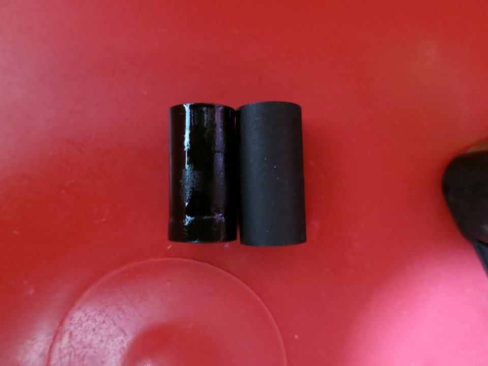

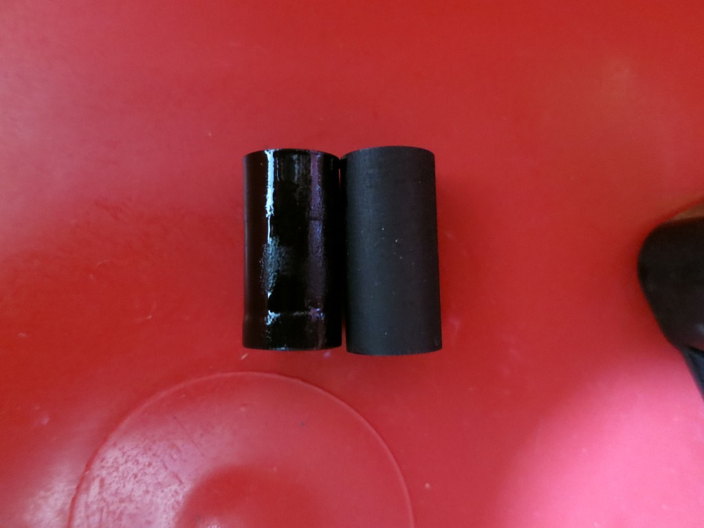

Коробка переключалась и переключается плавно, рывков нету, вибраций тоже — в общем, ничего не беспокоило. Стружки на этой и последней замене не было. Масло было не горелое и в уровне. Но после чтения интернета всё-таки хотелось поменять резинки — втулки, адаптер ("очки"), а не только разъём акпп. Посмотреть в каком они состоянии и т.д. В итоге всё везде оказалось нормальным — единственное только втулки, как и ожидал, немного ужались по длине на 1-1.5 мм. Не знаю критично ли это, но говорят, что иногда эта длина влияет на давление масла в коробке.

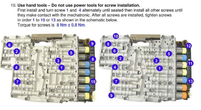

Если надумаете менять резинки — ничего сложного, но рекомендуется мехатроник затягивать по допускам, расположению болтов и моментам (8 нм) с помощью динамометрического ключа. Также втулки написано, что надо доставать и менять по одной, смазывая каждую в масле.

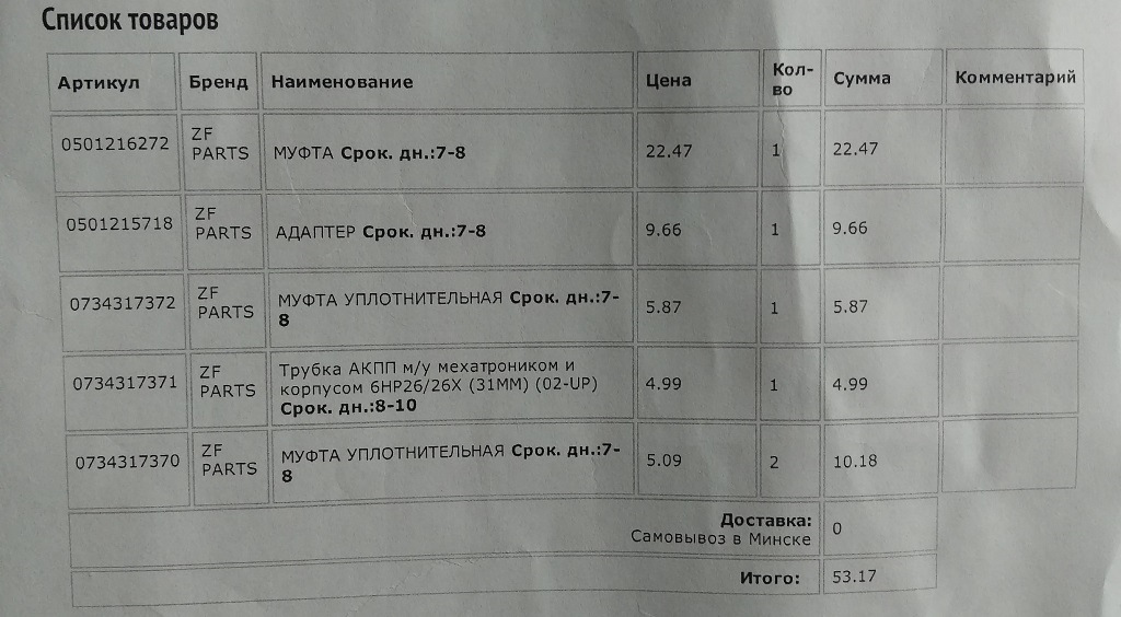

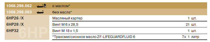

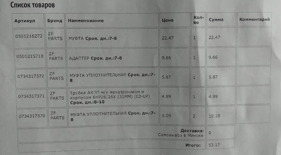

Купленные запчасти:

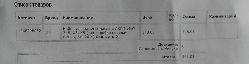

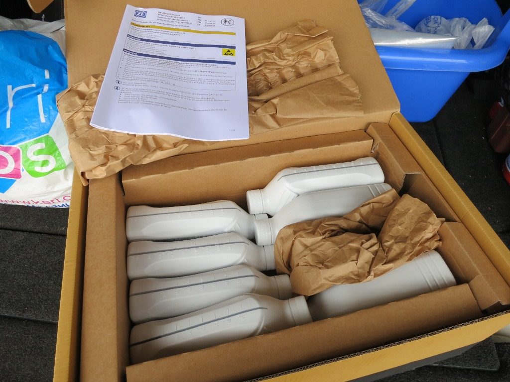

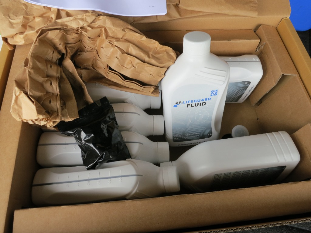

ZF 1068298062 (старый номер 8700 252) — комплект для замены масла (7 литров + болты для поддона + поддон + инструкция), остался в прошлый раз 1 литр и в этот раз 1 литр масла — даже не знаю куда их деть… :-)
ZF 0734317370 (оригинальный номер TZT500010) — резиновые втулки 2 шт.
ZF 0734317371 (оригинальный номер TZT500020) — резиновая втулка 1 шт.
ZF 0734317372 (оригинальный номер TZT500030) — резиновая втулка 1 шт.
ZF 0501215718 (оригинальный номер TGW500010) — адаптер ("очки")
ZF 0501216272 (оригинальный номер TZV500010) — корпус разъема ("втулка")
Также вот дополнительные номера, может, кому пригодятся:
ZF S671090255 (старый номер 8704001) — 1 литр масла для 6-ти ступенчатой акпп

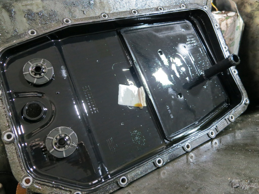

ZF 0501216243 (старый номер 1068 298 075, оригинальный номер LR007474) — поддон со встроенным фильтром

Здравствуйте. Подскажите пожалуйста, в ремкомплектеZF был разъём 0501216272? (оригинальный номер TZV500010) — корпус разъема ("втулка")Обязательно ли делать адаптацию после замены масла и как проводили?Спасибо.
Здравствуйте. На 4-ом фото виден список запчастей, где 0501216272 заказывал отдельно. Первая строка. Адаптацию на 5.0 рекомендуют делать — даже есть бюллетень от самого Land Rover на эту тему. Проводится просто — сбросили, завели и первые 5 километров бережно стартуем. Рекомендую делать этот сброс уже при выезде из СТО, а не с подъёмника.
Список конечно видел, спасибо.
Пожалуйста.
Мощно! Спасибо за список зч с номерами! Фото отчета по замене резинок нету? И так же интересует порядок затяжки болтов на мехатронике.
Спасибо!
пожалуйста. рад, что Вам пригодилась информация.
схему порядка затяжки болтов на мехатронике добавил — предпоследнее фото. но вообще это и многое другое есть у самих мастреров в topix'е — там куча фотографий и вся расписано, вплоть до метода снятия крепления адаптера проводки к акпп.
фото замены резинок тоже добавил — перед порядком затяжки.
Сколько масла потратили? Много читал, говорят на 26 коробке со снятием мехатрорика нужно 6л масла, в вашей судя по всему больше? Или меняли методом вытеснения?
Обновил статью — внизу выделил жирным шрифтом. Плюс расписал все номера и артикулы словами.
Ушло опять ровно 6 литров. 1 банка масла опять осталась лишней.
Менял обычным обновлением (самотёком после снятия поддона с интегрированным фильтром).
