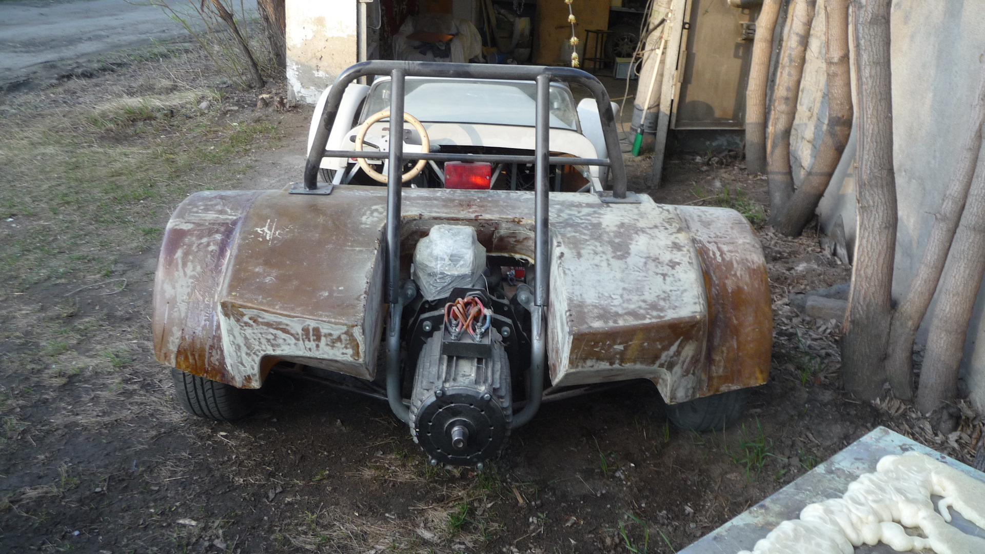

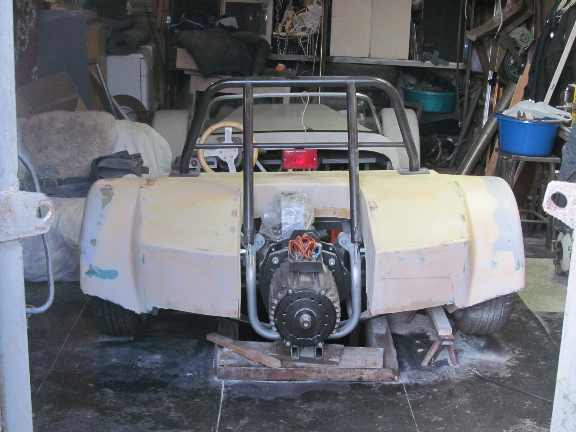

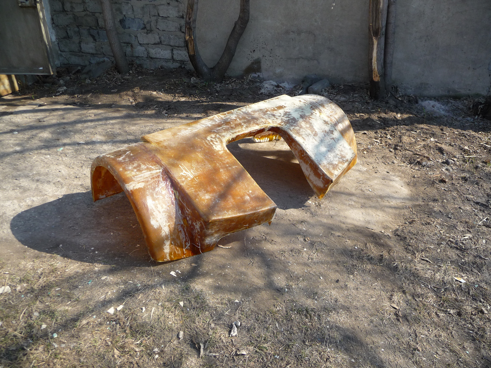

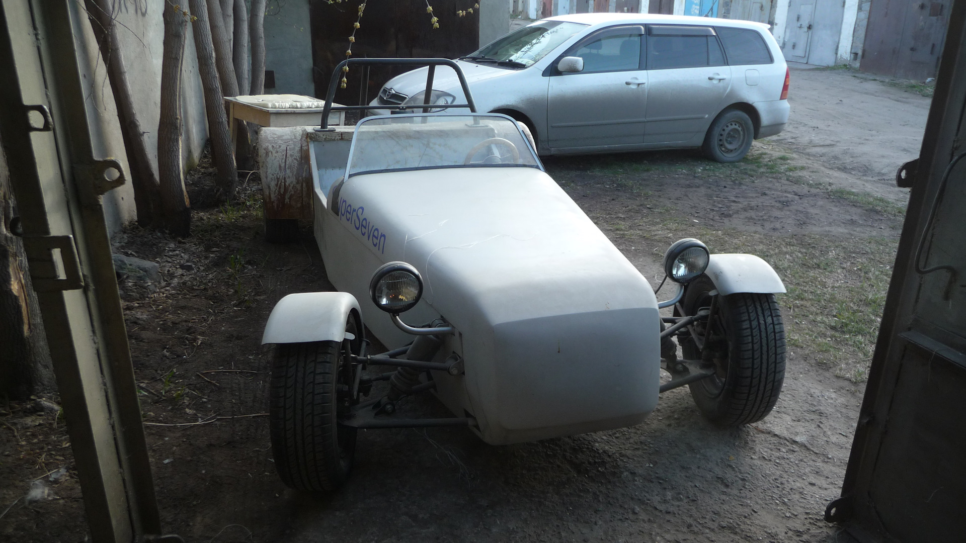

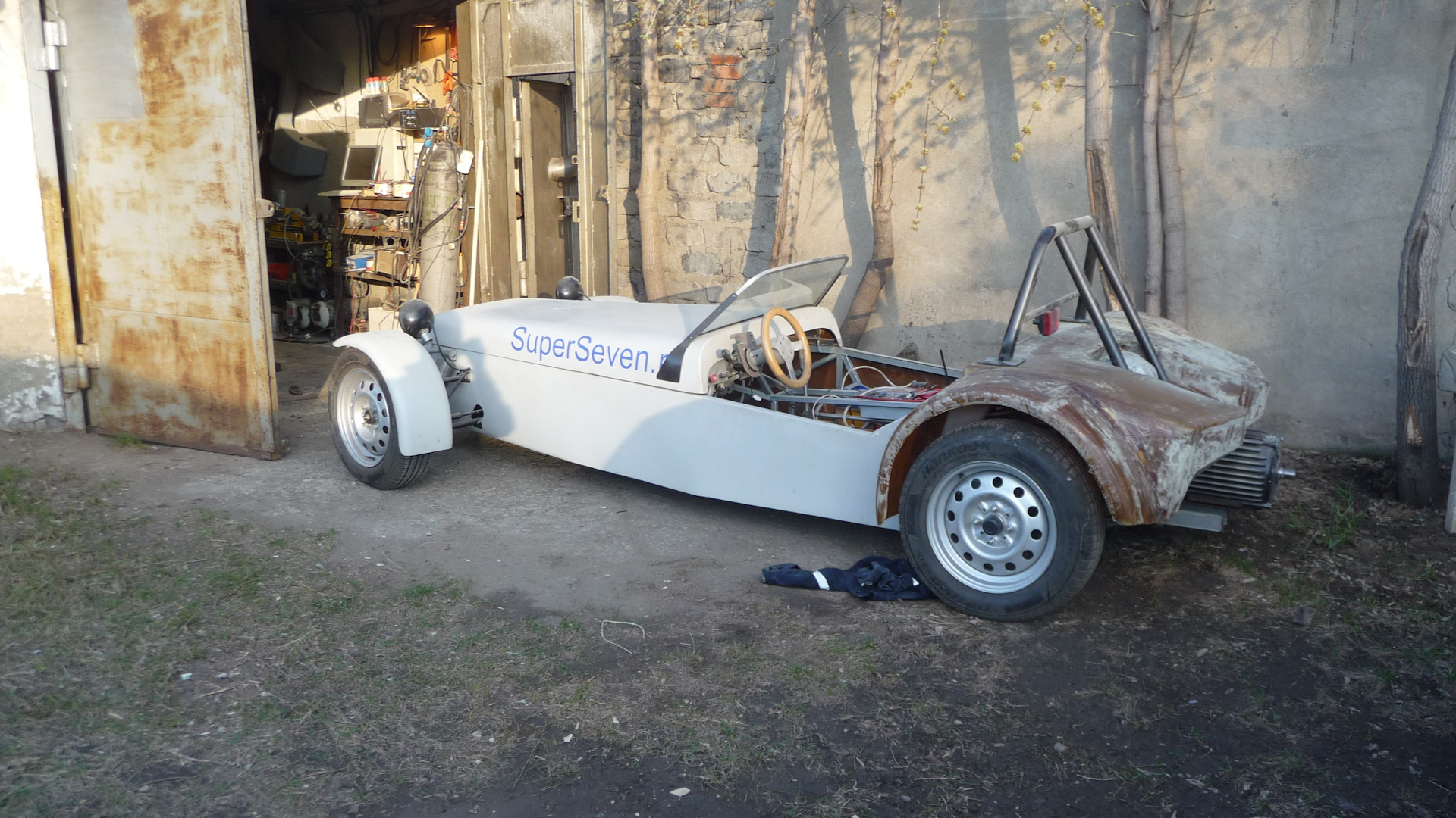

Ну вот в принципе все на фото. Сегодня заднюю подвеску собрал поставил на пружины, прикрутил колесики, накрыл изготовленной деталью. Возни еще много, но в целом доволен, не зря переделывал.
Задняя оптика останется прежней. Во первых она в нужной мне ценовой категории. Во вторых она подходит по дизайну, такая же "граненая". В третьих она вполне добротная по качеству. Машина сейчас не на ходу, программная часть не работает как надо, я не мог одновременно делать и то и другое. Сегодня занимался электроникой, но пока вопросов больше чем ответов. Двигатель крутится на нейтрали от 24В, но пока не разберусь нет смысла испытывать от тяговой батареи 100В.

огонь аппарат выходит :) Тоже такой хотел собирать, но лень и нищета не позволяют стартануть.
Меня одолевают то же, лень и нищета, но я уже начал и останавливаться нет причин. И к тому же как говориться под лежачий камень вода не течет.
Ну вот, задку добавилась стремительность…даже в статике! А вот перед… ну хоть молнию нарисуй или смайлик :))
Хорошая работа, очень интересно выглядит. Теперь можно "злую" заднюю оптику придумать.
Как продвижения по ходовой части, вы на ходу?
выглядит необычно, но довольно гармонично. Есть стимпанк, дизельпанк, а это электропанк=) нужно больше проводов и кабелей пропустить снаружи
Грань между хорошо и отлично, очень тонкая.
