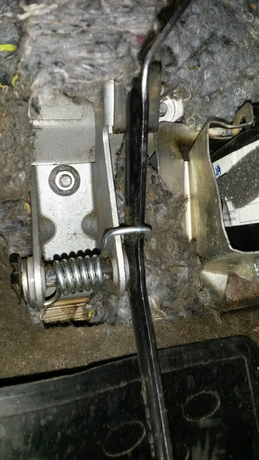

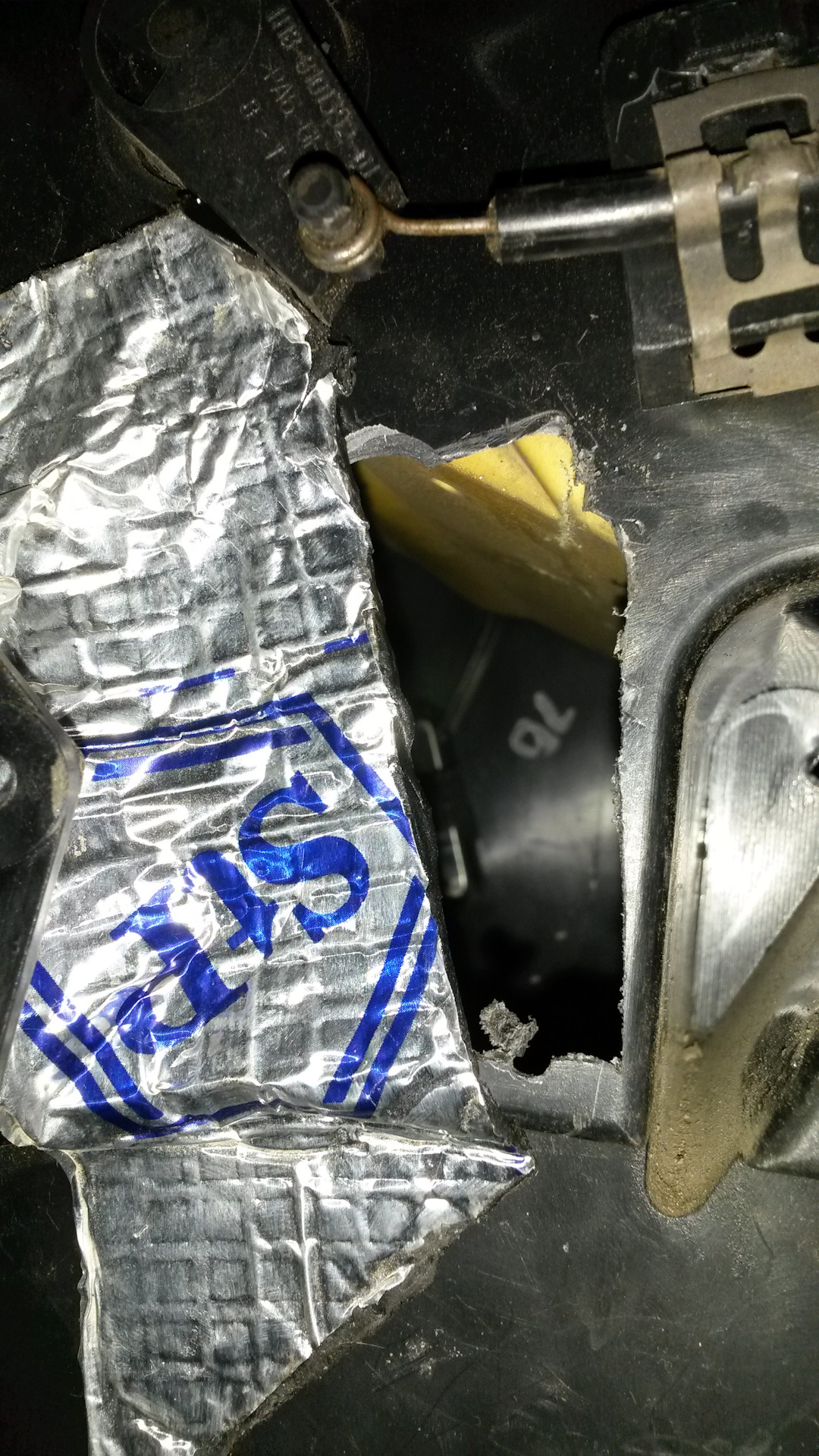

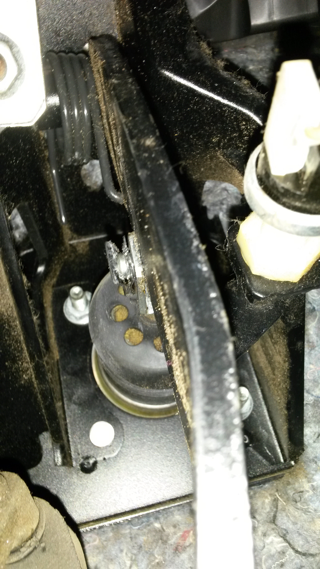

А теперь самый эротичный момент, это замена отопителя. Все владельцы Калин знают про криворукость конструкторов автоваза, которые поместили отопитель в самом низу. Сначала хотел снять панель полностью, но потом подумав, решил что так очень муторно и нервные клетки не восстанавливаются, решился на выпиливание окошка в корпусе печки, снятием панели газа и тормоза( газ сняли полностью а тормоз только снятие стопора и последующего его опускание до упора). Одновременно вытаскивая сам радиатор. Одна из сложнейших операции это откручивание хомутов под рейкой. Для этого снимать площадку аккумулятора и крутить в неудобной позе. Замена отопителя по времени вышла мне в 5 часов. В общем если хотите поменять отопитель, то лучше отвезите машину в сервис, сбережете и нервы и время.
