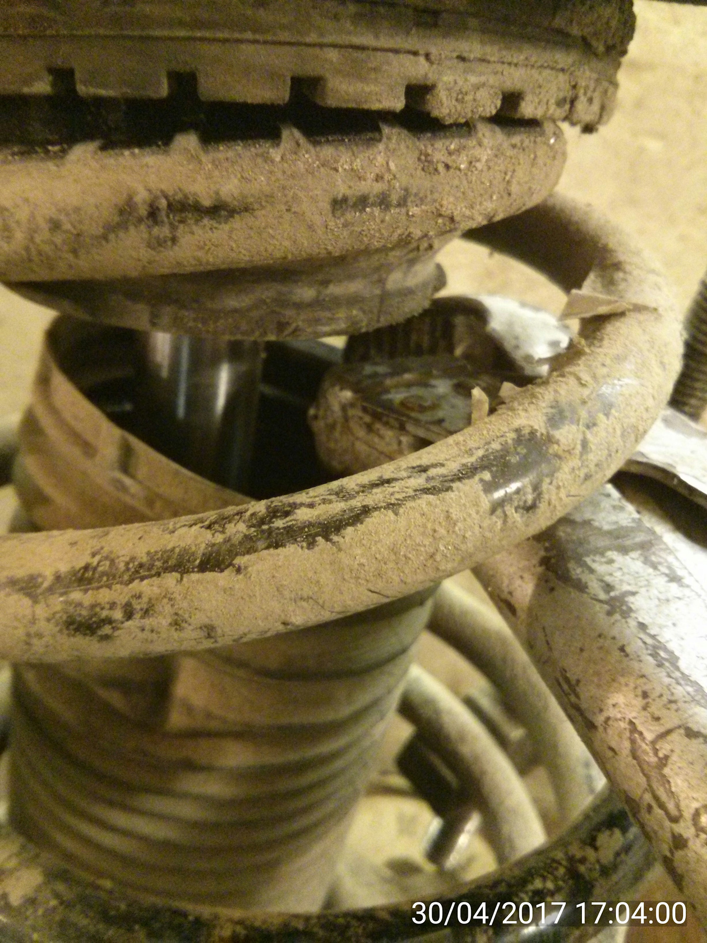

9) Зажимаем стойку в тисках и стягиваем пружину
10) Откручиваем гайку стойки. Тут могут быть нюансы…
У кого то гайка пойдет, а у кого то сожрет внутренний шестигранник и человек попадет в тупик.
Выход есть — шток стойки не работает на всю длину и поэтому его можно схватить газовым ключом чуть ниже опорника.
Вот фото с отбойником и видно, что шток туда не доходит
Если вдруг и будут заусенци на штоке — их можно убрать ;)

А со стойкой что было? причина съёма?
Замена опорника и установка нижней прокладки пружины.
