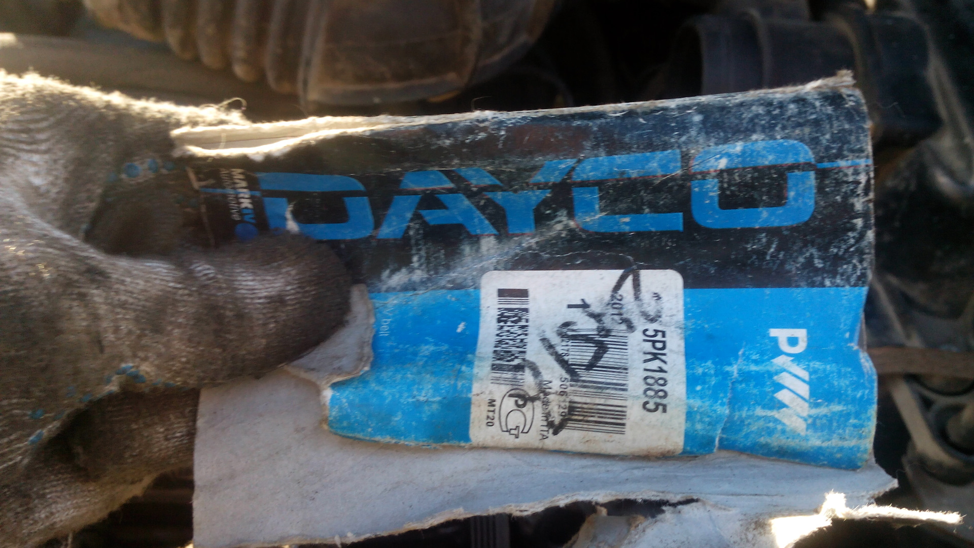

Собственно из названия все ясно. А я думал их не убить. Не тут то было, недотянутый ремень сделал свое подлое дело и поспешил удалиться)
То-то при проезде каждой лужи визжал ремень, довизжался.
Поплавились оба ролика, все никак не дошли руки подтянуть ремень, дозабивался короче.
Есть подозрение, что ролики с ремнем родные.
Они пережили прошлогоднюю потерю помпы
www.drive2.ru/l/9788048/
С месяц назад прикупил по случаю пару роликов и бросил в машину. Ремень запасной в машине три года прокатался. В роликах проверил и добавил смазки, хотя ее было и много, но какая-то белая и жиденькая она была. Добавил "Шелла", хуже думаю не станет.
Проверил заодно люфты на генераторе, помпе гидроусилителе. На помпе есть небольшой, на гидроусилителе есть поменьше гораздо, на генераторе люфта нет.
В общем, вот так примерно провёл часть дня, в то время как соседи по гаражам жарили сосиски с шашлыком.
Всем пока, и не ломайтесь)

с началом морозов стали шуметь, вскрыл, обновил смазку, на время помогло, опять шумят, буду заказывать ina в запас

У моей так ролики сожрало за 2 года. Причем ремень нормально натянут был. Ремень, кстати, кажись еще заводской :))) Частично без ручейков, потертый и страшный. Но крутил. Поставил новые ролики (ХЗ, у проверенного продавана беру), новый ремень, который 4 года в багажнике ездил :)
Люфты у навесного в норме, но помпу буду менять, так как у Фиксара крыльчатка меньшего диаметра, чем надо, машин греется. Попробую сродной заводской перепресовать на Фиксару крыльчатку.
По люфтам абсолютно точно так: Помпа заметный, но не бежит, пусть пока стоит, гидрач еле уловимый, гена нет.

Хм, это точно ИНА? Шрифт какой то не такой, надо будет в гараже посмотреть на снятые оригинальные ролики
За счет оригинальности утверждать не берусь, при мне пробег на них составил порядка 53 тыс. только пробега, плюс дофига работы на холостых, зимой у нас холодно. Прежний хозяин про них ничего не говорил, думаю и не менял даже)

хороший ремень по ходу, я баутлер поставил )))), хватило на 5000км и он весь в трещинах ), запасной вожу в багажнике автовазовский про запас.
Думаю оригинал Континеталь там стоял если не меняли)
больше похоже на то что ролик подклинивал периодически)
Жень, может и так, так я в них и не залез. Хотя снятые от руки крутились без люфтов, и ровно, вроде не закусывало.
