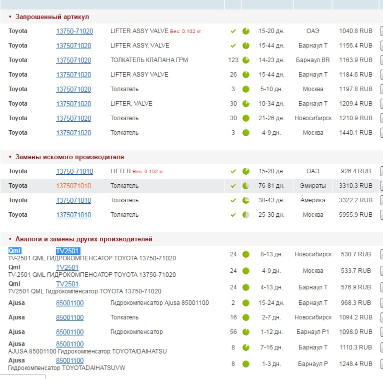

сегодня опять приехал на 3 горшках. клинют новые гидрики. один разобрал в нем оказалась стружка после шлифовки головки. скорее всего в сервисе плохо продули. ОДИН ЧЕЛОВЕК ПОСОВЕТОВАЛ ВЗЯТЬ 13750-71020 ВОТ ТАКИЕ НО ЦЕНА ИХ 2000 ТЫС ЗА ШТУКУ ИЛИ ОПЯТЬ ЗАКАЗАТЬ ТАКИЕ ЖЕ КИТАЙ 1007070-E00 ЗА 300 РУБЛЕ ШТ. ИЛИ КАК НА СКРИНШОТЕ АНАЛОГ КОТОРЫЕ ЗА 2000 ТЫС QML TV 2501 ТАМ ОБВЕДЕНО СИНИМ. ОНИ СТОЮТ 600 РУБЛЕЙ И ИНТЕРЕСНО ОНИ ПОДОЙДУТ

Бери родные в пластиковой упаковке.
тойотвские- та же фигня, что и родные, только стоят в 10 раз дороже

А разобрать промыть и обратно поставить?!
разобрать легко а собрать не пытался
Там просто все!стопор достал разобрал помыл и обратно.неделю назад делал так.навсе ушло часа два не больше.
брал оригиналы, все отлично
