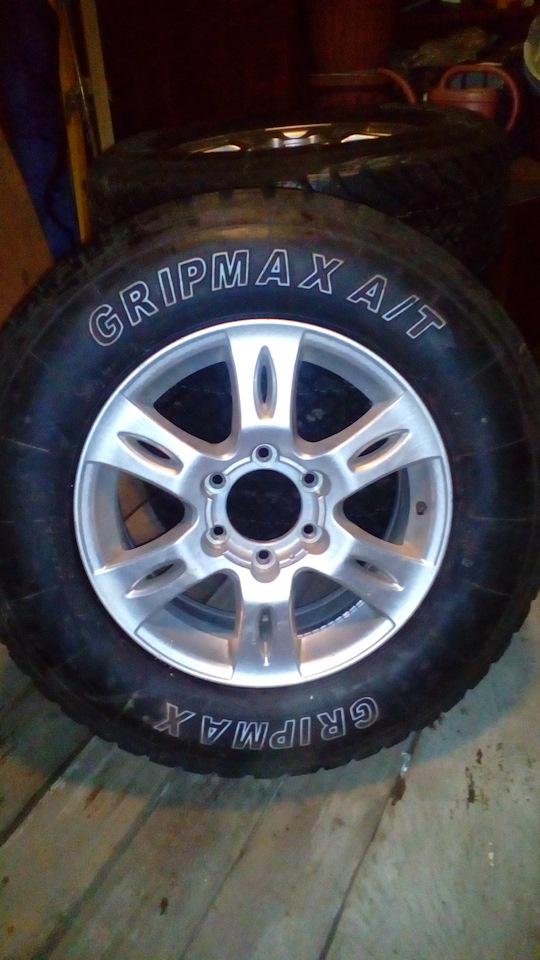

В следующие выходные я повёз четыре новых шины и четыре старых летних колеса в шиномонтаж. Очень помог экспедиционный багажник, без него пришлось бы раскладывать заднее сиденье и не брать с собой дочку. А так мы с дочкой погуляли на детской площадке возле шиномонтажа, пока нам собирали колёса. Но я сделал вывод, что совмещать визит в сервис/шиномонтаж и прогулку с ребёнком — порочная практика. Пока мы гуляли, шины наши забортировали на диски методом взрыва (что не очень-то полезно для шины), к тому же белыми надписями внутрь (название шин было подведено белым только с одной стороны). По-хорошему, надо было ехать сразу в шиномонтаж при клубном сервисе (тем более, он недалеко) — там бы, наверно, не стали таким варварством заниматься. Заплатил я за четыре колеса 2400 рублей, попутно узнав, что на каждое колесо приклеили по 100-200 граммов грузиков (это много) — и мы с дочкой поехали домой. К слову сказать, четыре собранных колеса 245/70R17 в багажник уже не влезают, четвёртое пришлось закидывать наверх.
Штатные шины я вскоре продал за 11 тысяч рублей. Приехал мужик, купил их и очень благодарил. Сказал, что они "приобрели Санта Фе для дедушки", а летних шин не было. И вот он пол-Москвы объездил в поисках приличных б/у шин 235/65R17. За 7-8 тысяч ему предлагали укатанные едва ли не до корда.
Мои, прошедшие 20-25 тысяч километров, выглядели неплохо.
На одной шине был немного неравномерный износ. Подозреваю, что сказалась грязь, набившаяся в диски в процессе буксования в грязи под Ярославлем — создала дисбаланс колеса.
Взвешивал шины и колёса в сборе. Шина Gripmax AT 245/70R17 весит 20 кг. Столько же весило колесо в сборе со штатной шиной Kumho Road Venture ST KL16 235/65R17. Сама штатная шина весила 13.5 кг. Получается, колесо в сборе с новой шиной весит 26-27 кг. В принципе, это ощутимо. В шиномонтаже собранное колесо еле закинул на экспедиционный багажник.

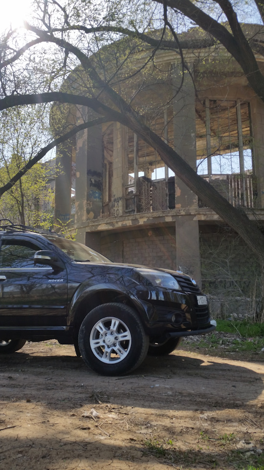

Для установки новых колёс на Ховер предстояло сделать ещё лифт подвески, чтобы не тёрлись при вывернутом руле. Так выглядит колесо штатного диаметра 29'' при штатной подвеске.

Я тоже там же брал эти же шины, в этой же размерности. Встали без переделок (машина в стоке). Фото колес на машине нет. Откатал на них уже 1500 км. дорогу держат отлично, динамика немного убавилась. А так очень рад им, ибо штатные были чисто шосейки и в грязи вели себя как слики. Поздравляю с отличным приобретением.
Интересно. Почему-то на форуме Ховер-клуба все пишут, что без лифта максимум, что влезает — это 245/65R17 (т.е. 29.5''). Я потом сделал лифт подвески, и штатные брызговики мне мастер немного подрезал, чтобы с гарантией ничего не шарилось.
Так в итоге то влезут в сток 245/70?
