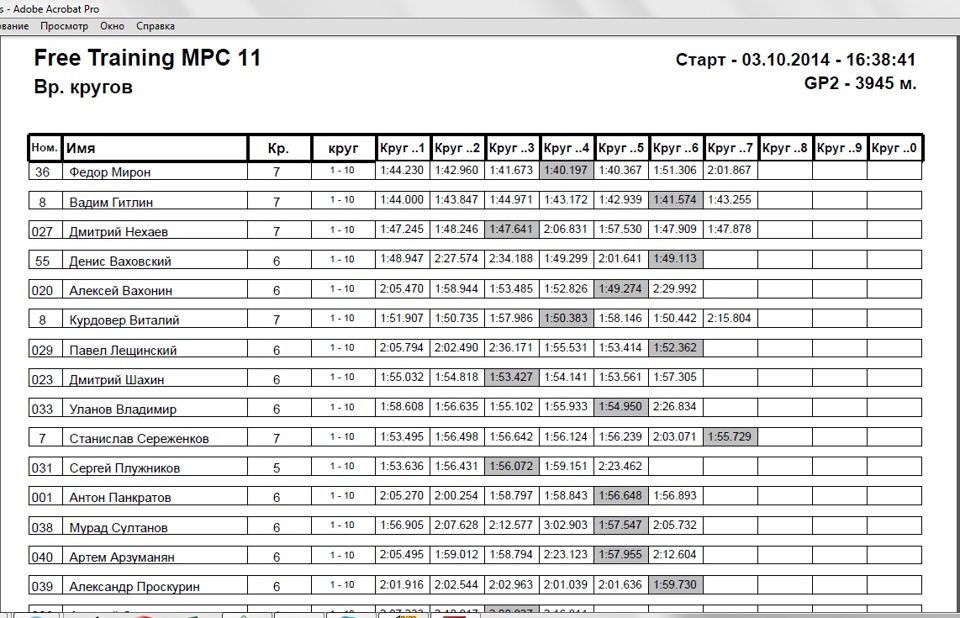

Первая сессия — надо вкатиться и проверить, что все работает. Проехали 6 кругов — время 1.46.6. Очень медленно — лидер (Гитлин на Porsche Cup 991) едет 1.43.ХХ и говорят, что вчера он ехал 1.41.ХХ, но самое главное, что выясняется что буста опять нет ("дует" ровно 0.9 вместо положенных 1.5бар). Вчера, во дворе мастерской "дула" сколько скажешь, вообще без проблем, а на трассе не хочет… АБСУРД!
Ладно — едем на мощности стандартной машины. Вторая сессия (пилот уже пристрелялся) — время значительно лучше 1.41.5 и настроение, тоже чуть лучше. Но буста как не было, так и нет… В третьей сессии 1.40.19! (Все так же на 0.9 бар) — это уже всего 0.08сек от рекорда круга, поставленного Максом Елизаровым в 2011г.
На этом решили закончить день и поберечь резину.

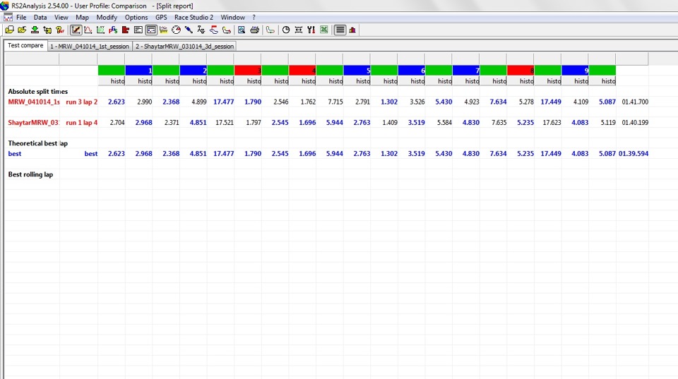

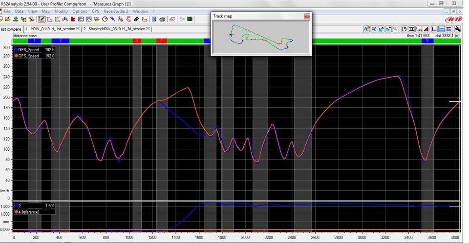

На следующий день — этап. Решили ехать только в финале. К огромному сожалению машина еще сильнее заглючила и в быстрой дуге, после короткого сброса газа (там в апексе было 196км/ч) до 23%, вообще отказалась открывать полностью газ — открыла только на 54%! И так до торможения в 6й поворот, после чего "проснулась" и снова стала открывать газ столько сколько просят. Вот так это выглядело на графике скорости (наложенные друг на друга круги 1.40.2 и 1.41.7) — с 1250м до 1650м огромный провал по скорости. Обидно :) На этом провале проиграно (кругу 1.40.2) 1.8 сек. На остатке круга пилот отыгрывает 0.3 секунды и в итоге проигрыш самим себе 1.5 сек. Обидно :)
Вот анализ секторов на этих кругах. Если сложить лучшие сектора этих кругов то было бы хорошее время :)
Ну ладно — главное теперь мы сами точно знаем, что потенциально у нас самый быстрый кузовной автомобиль в России ;) Осталось найти таракана (который не дает развивать заданное давление наддува) и доказать это на деле. :)

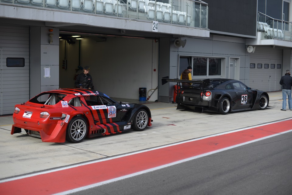

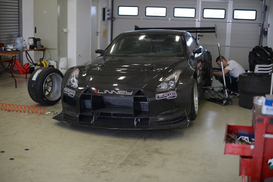

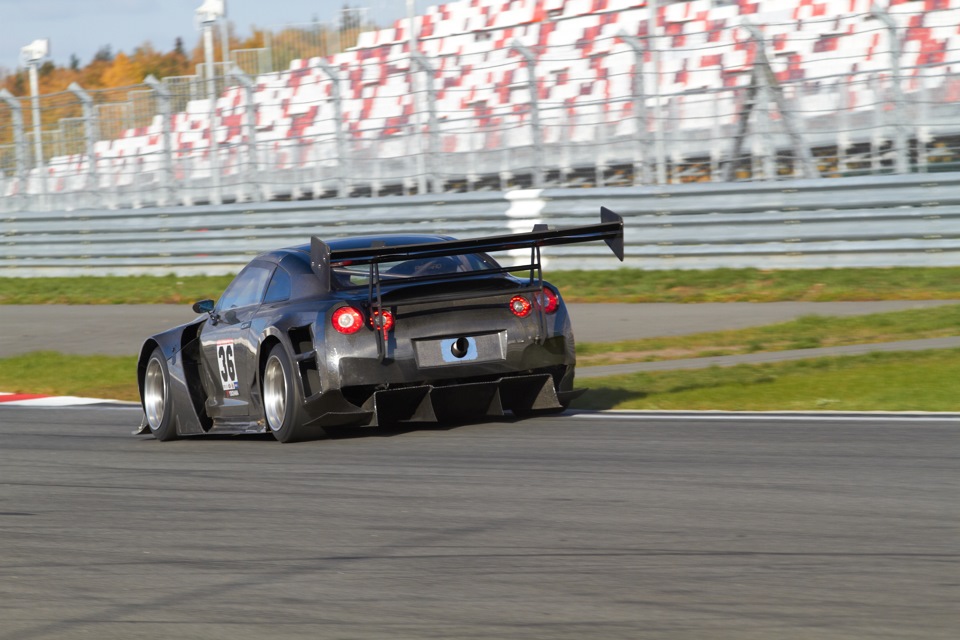

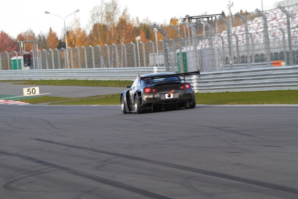

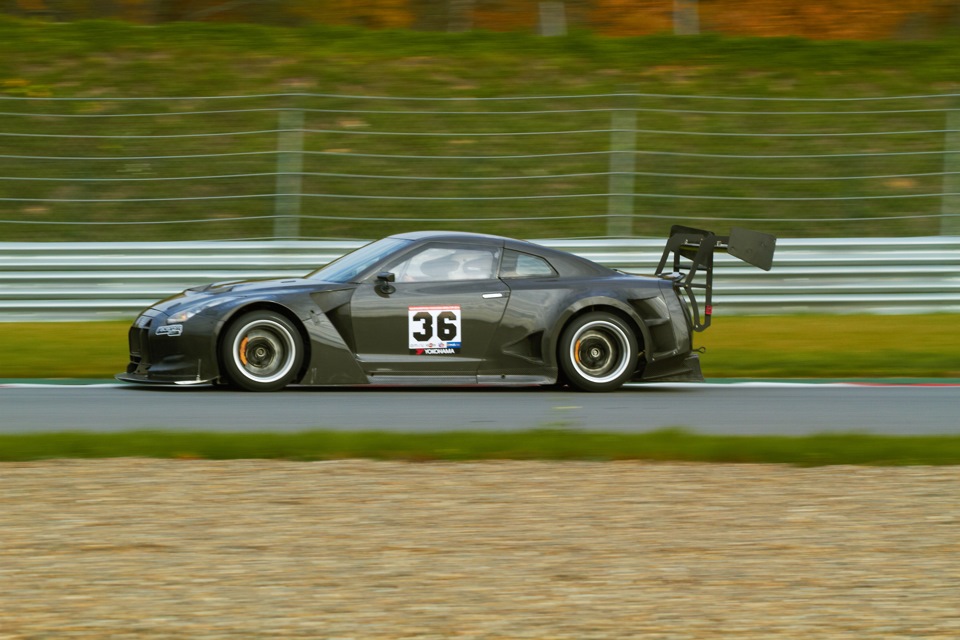

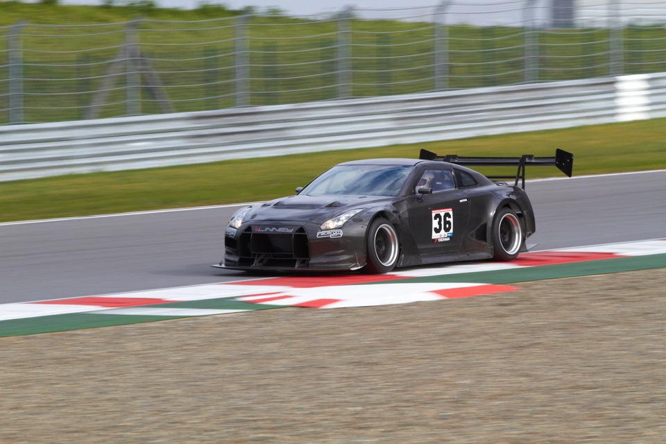

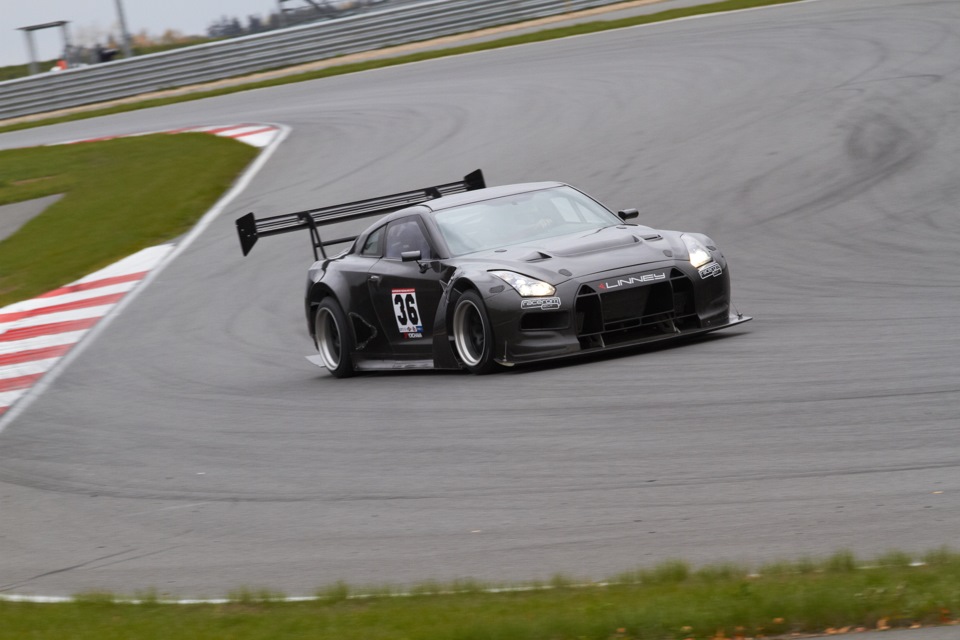

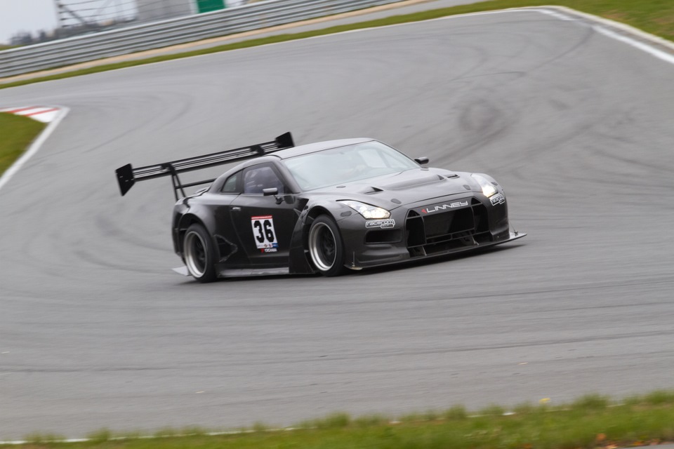

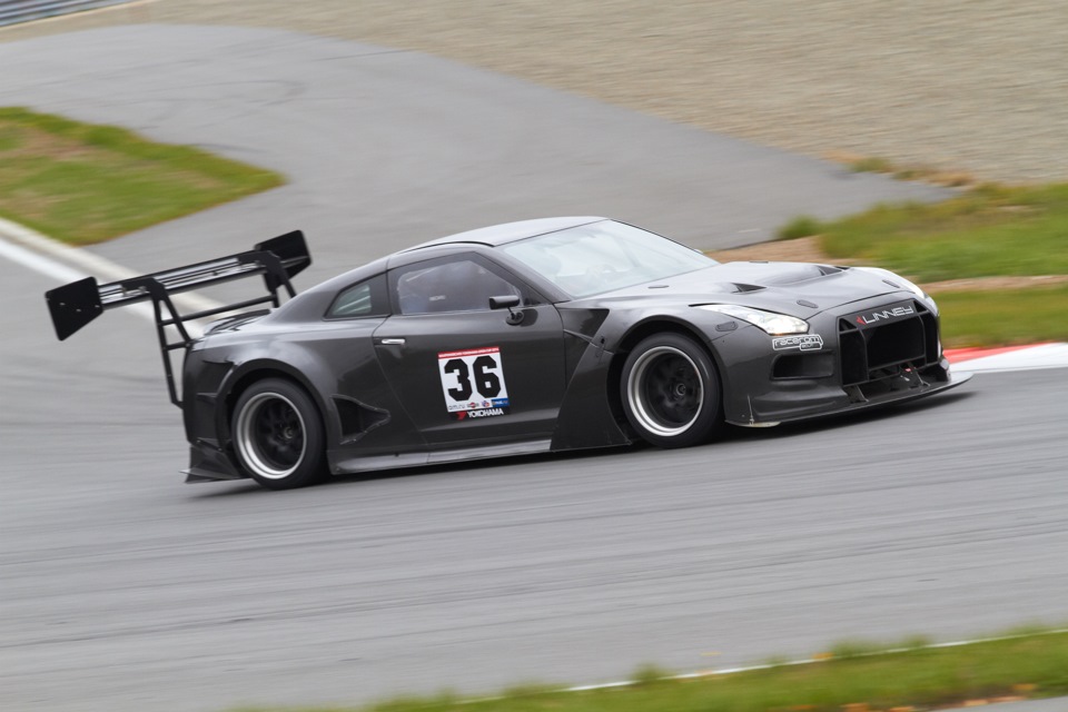

Парочка фотографий с этапа:
Мы еще дадим прикурить!
