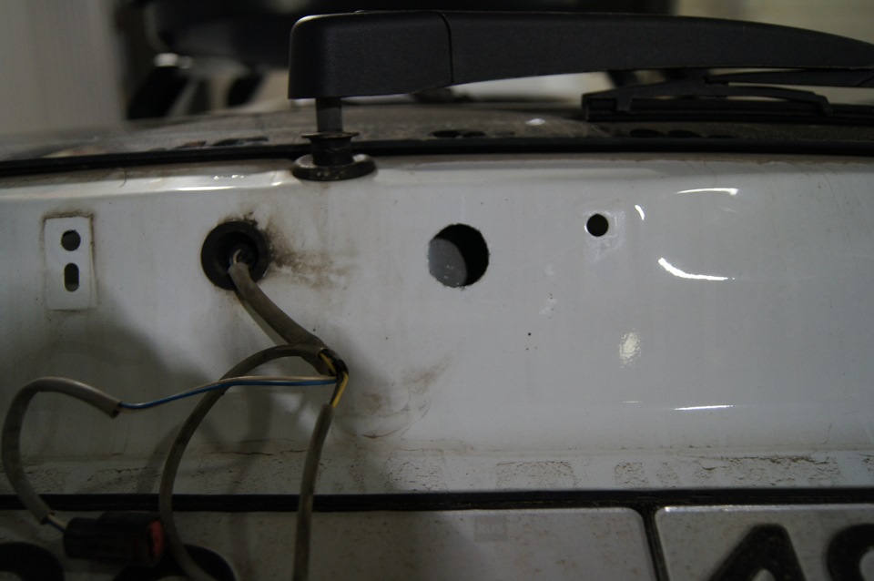

5. Извлек старый жгут проводки двери багажника и протянул новый, с разъемами под камеру. Лучше подстраховаться привязать к концу старого жгута что-нибудь тонкое и прочное, чтобы потом к этому привязать новую проводку и затащить ее обратно в дверь багажника. После укладываем часть проводки по штатным креплениям через крышу вниз до разъема в багажнике, тянем к спойлеру.
6. Дальше самая жуть, нужно завести проводку от камеры внутрь багажника, единственный вариант — сверлить дверь. Диаметр отверстия 24 мм.
7. Вот он нежданчик, о котором я писал во вступлении — в комплекте проводки двери багажника не оказалось ответной части разъема fakra и колодки для соединения с камерой, 100% когда я забирал проводку от дилера их там не было, но я не придал этому внимания. Думаю, что с ними не протащить провод в дверь, но вот почему их не положили в комплекте — загадка.
Решилось просто — разъем fakra зеленого цвета был куплен на aliexpress, а разъем на камере был заменен на разъем от зеркала с автозатемнением, благо у меня были разъемы "папа" и "мама".
8. Далее нужно установить камеру в корпус на накладке и завести провода от камеры в дверь багажника, соединяем разъемы:
