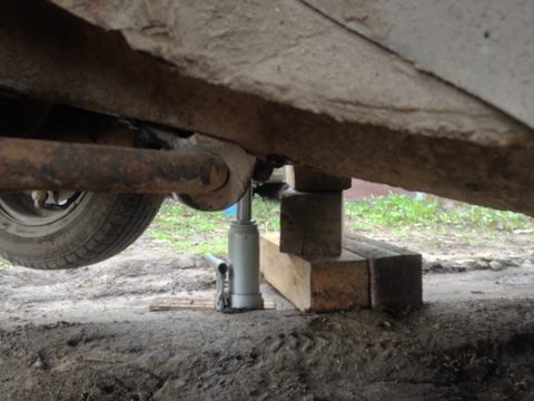

Машинке в этом году не много, не мало, 10 лет. Пришло время большого ТО, а именно, антикоррозийной обработки. Большие опасение у меня вызывали места, где установлены заглушки днища. Они у нас пластмассовые и со временем их покоробило и они начали пропускать воду. А она, в свою очередь, вызывает ржавчину. Закупил на замену штатным заглушкам, резиновые. Основывался на эти номера (купил все резиновые):

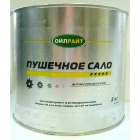

После высыхание установил резиновые заглушки. А промазал все днище пушечным салом. Ушла банка на 2 кг.

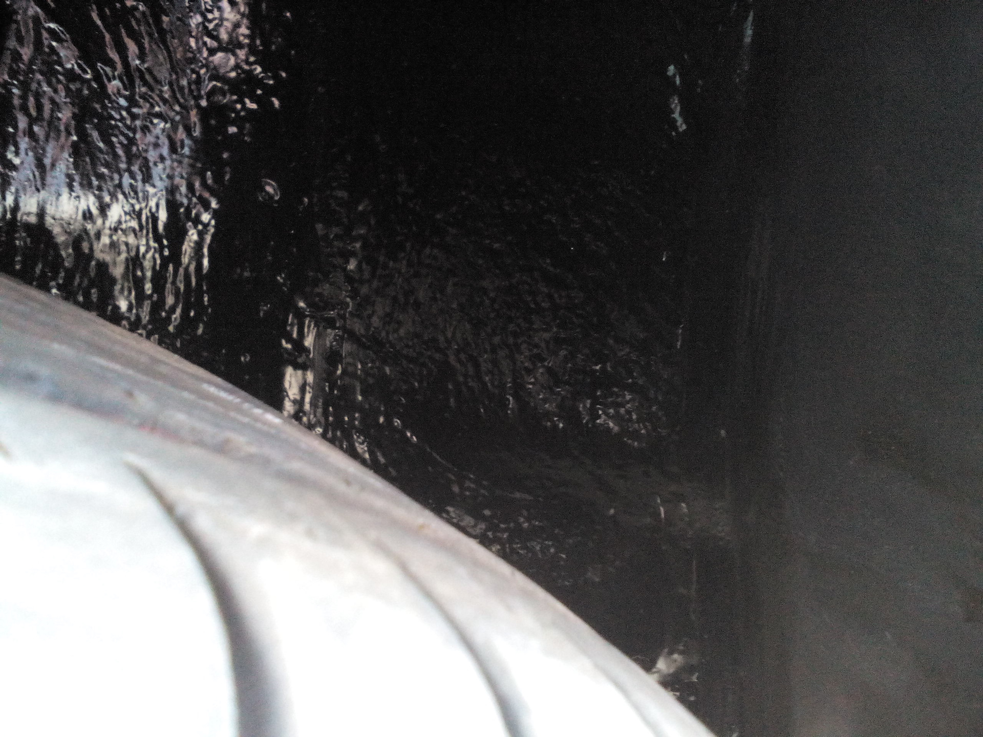

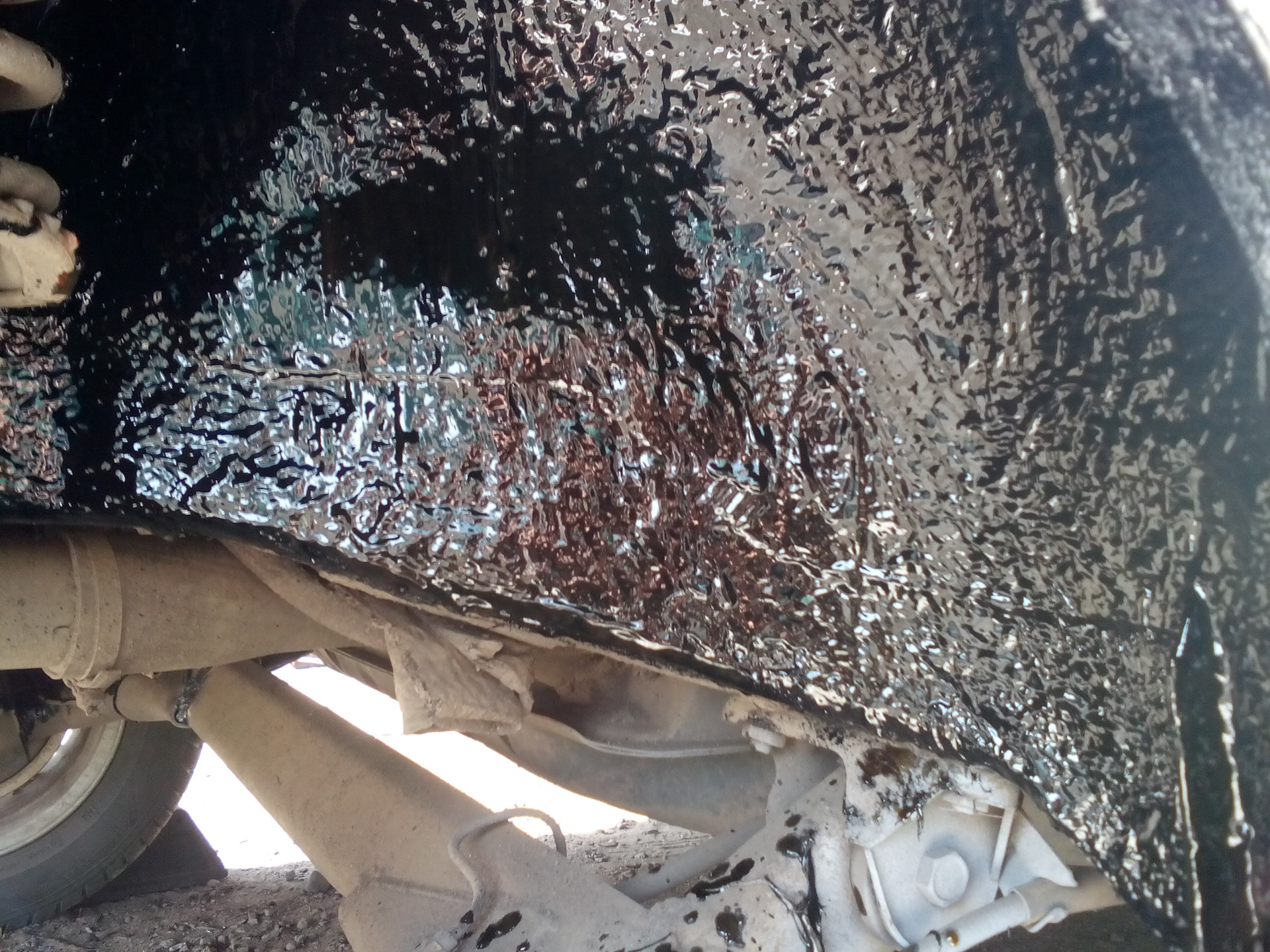

Снизу днище также все зачистил, где нужно было, и нанес полимерно-битумную мастику Body 930.

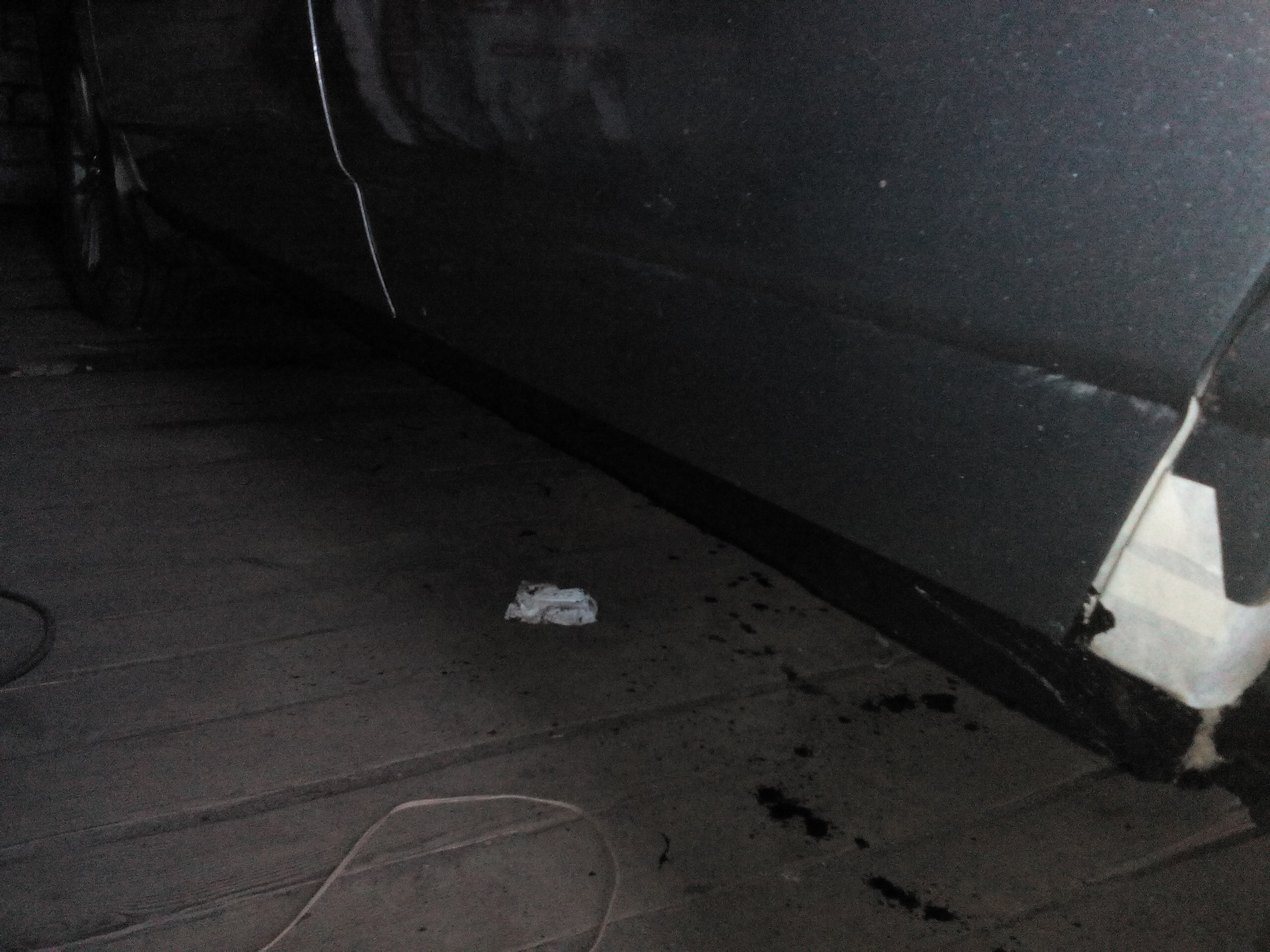

Также снял накладки на пороги и тоже обработал мастикой, сверху промажу пушечным салом и закрою обратно.

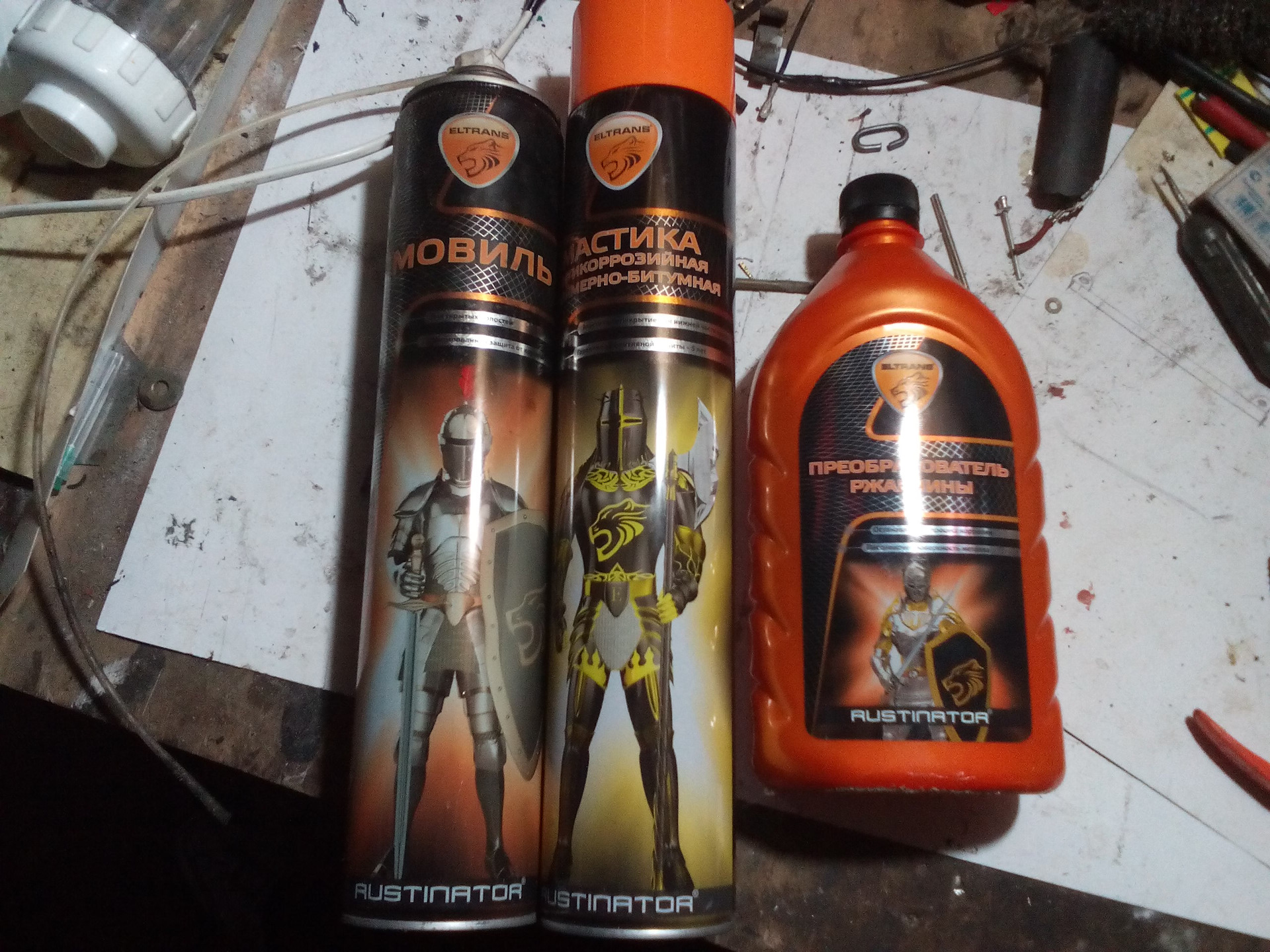

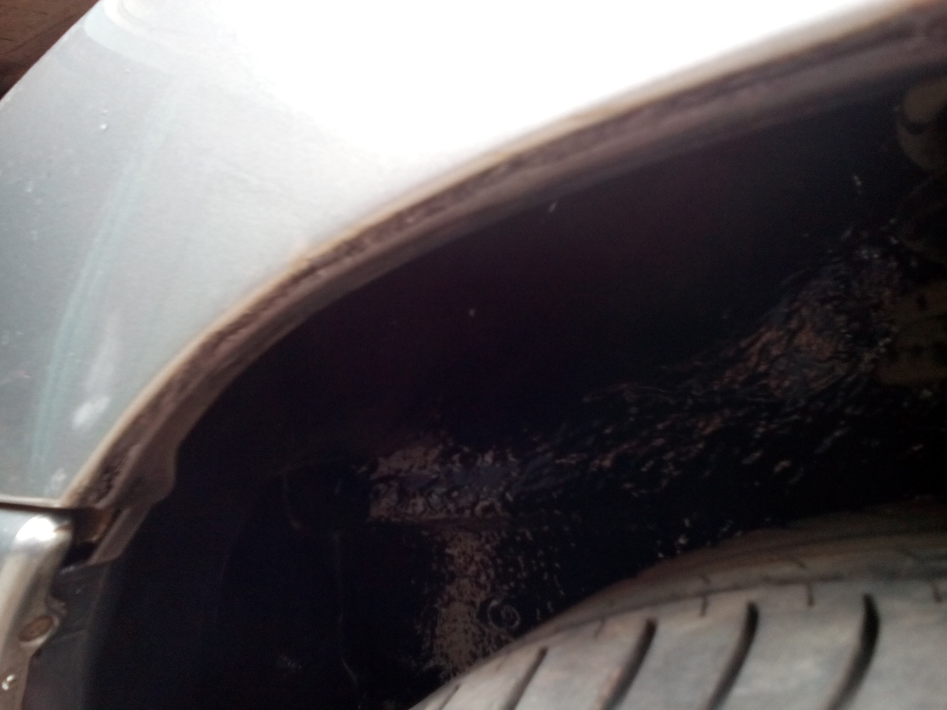

Снял передние подкрылки на саморезах и также обработал антикором. Сверху антикора нанес мовиль из банки.
А это для труднодоступных мест:

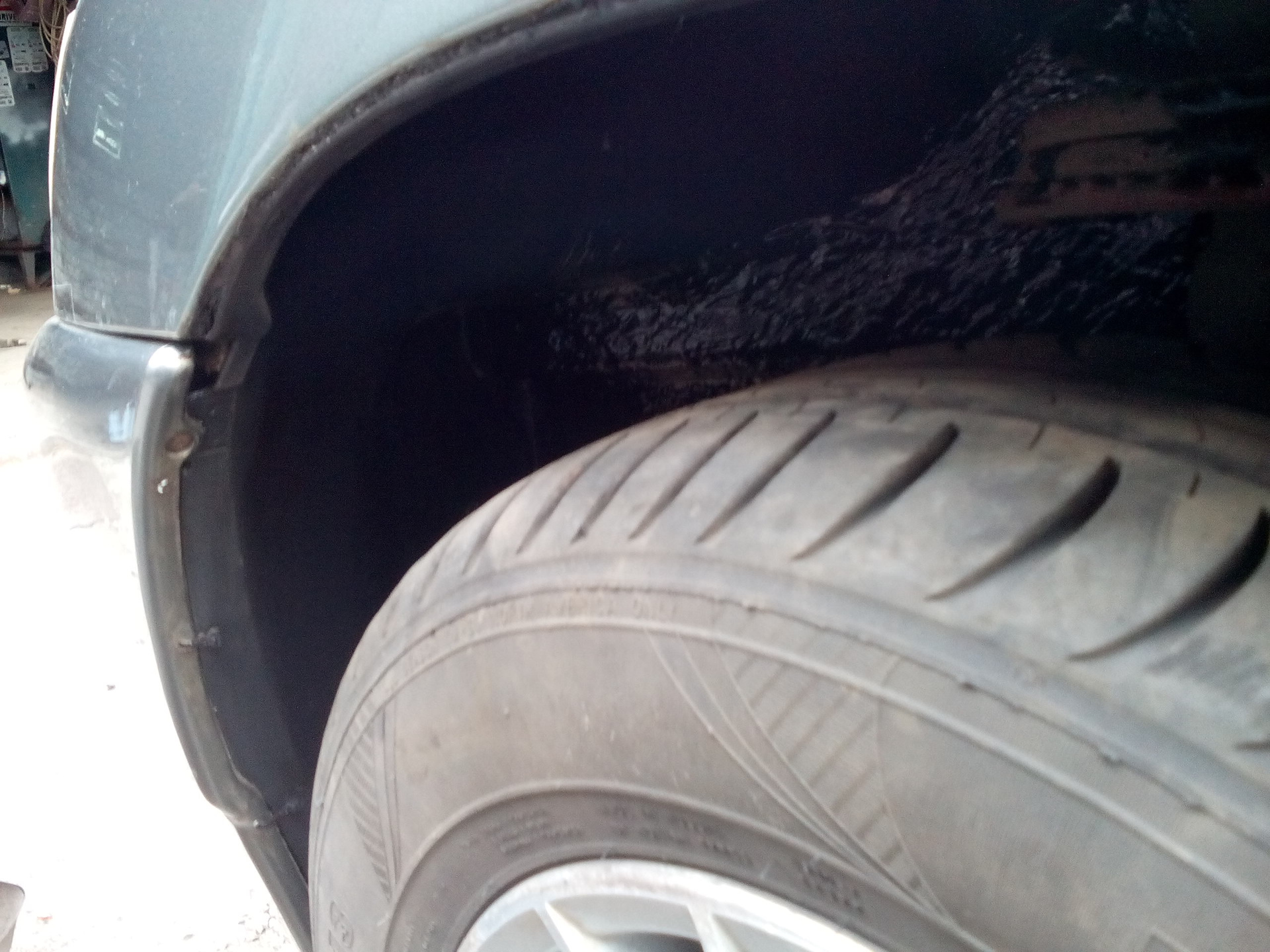

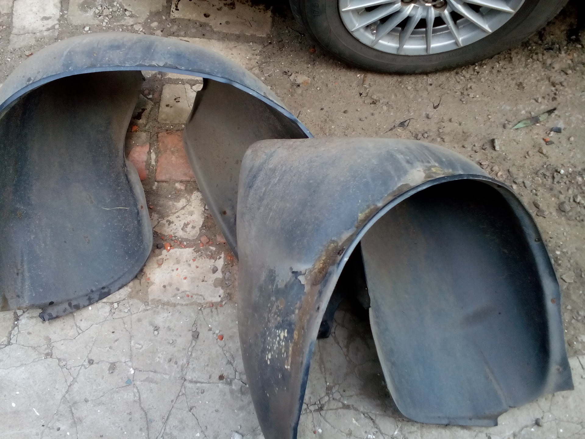

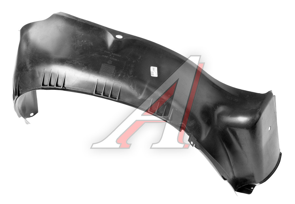

Естественно, уже назад подкрылки на саморезах я ставить не собирался. Заранее купил штатные подкрылки, которые крепятся на штатные шпильки.
Артикулы: Левый щиток — 21108403363, правый щиток — 21108403362
Все подошло идеально, с учетом большого слоя антикора, на арке прилегание плотное. Мне понравилось.
Это старые подкрылки:

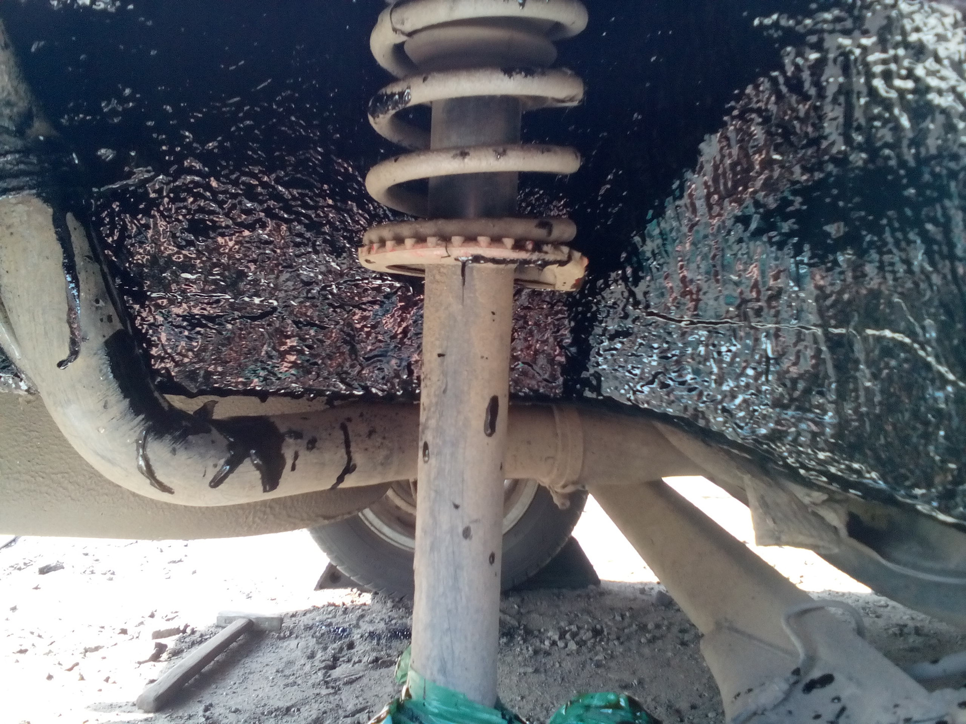

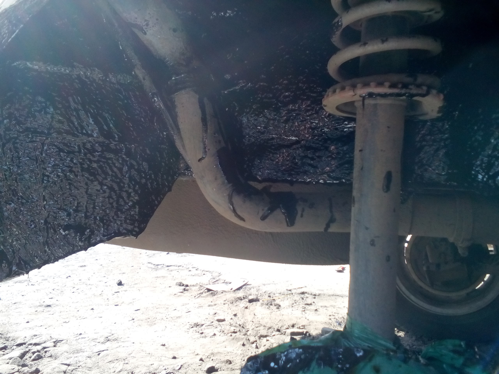

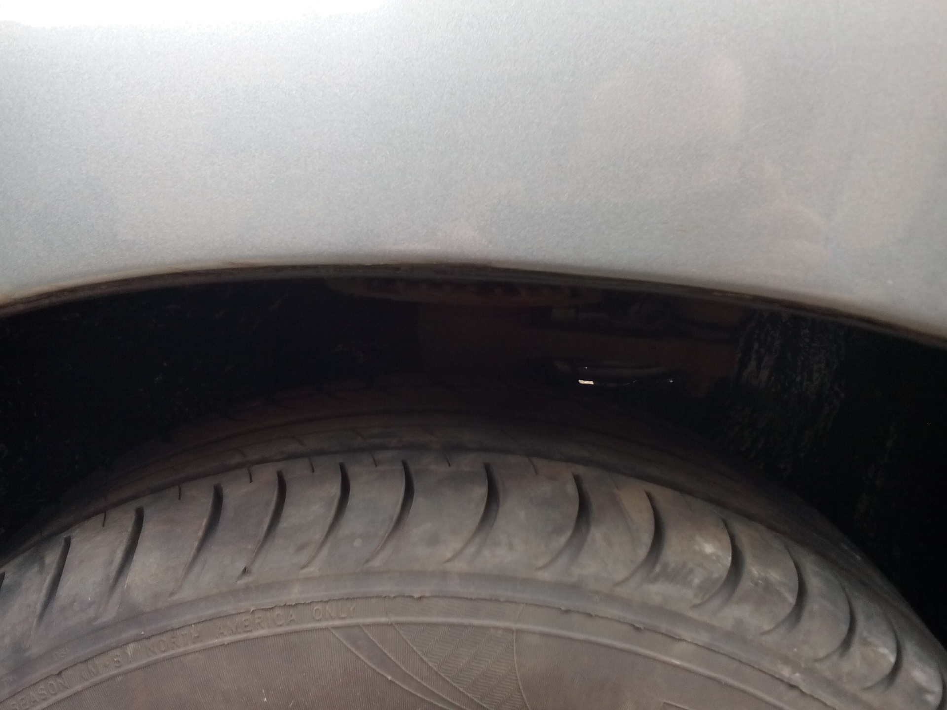

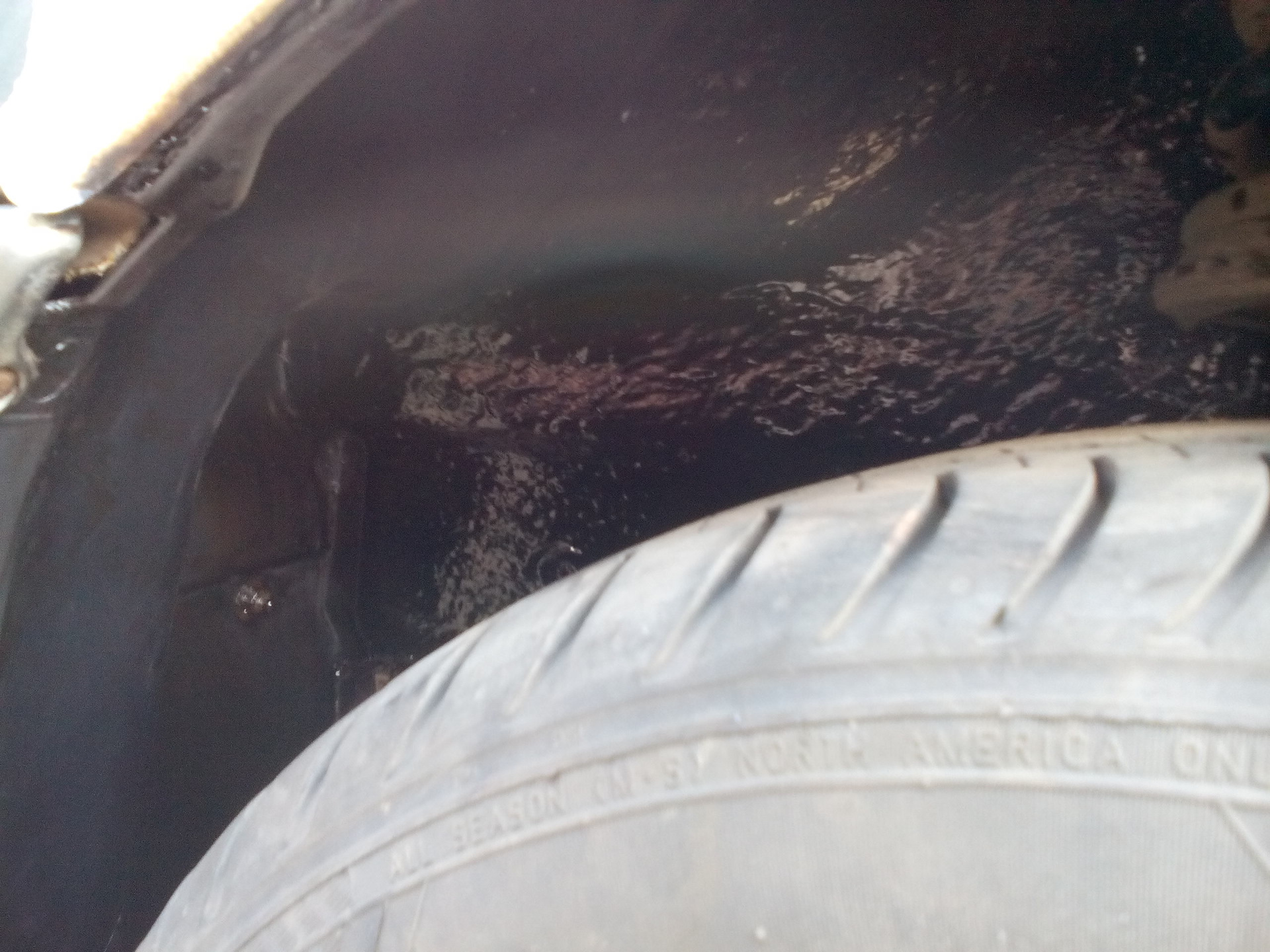

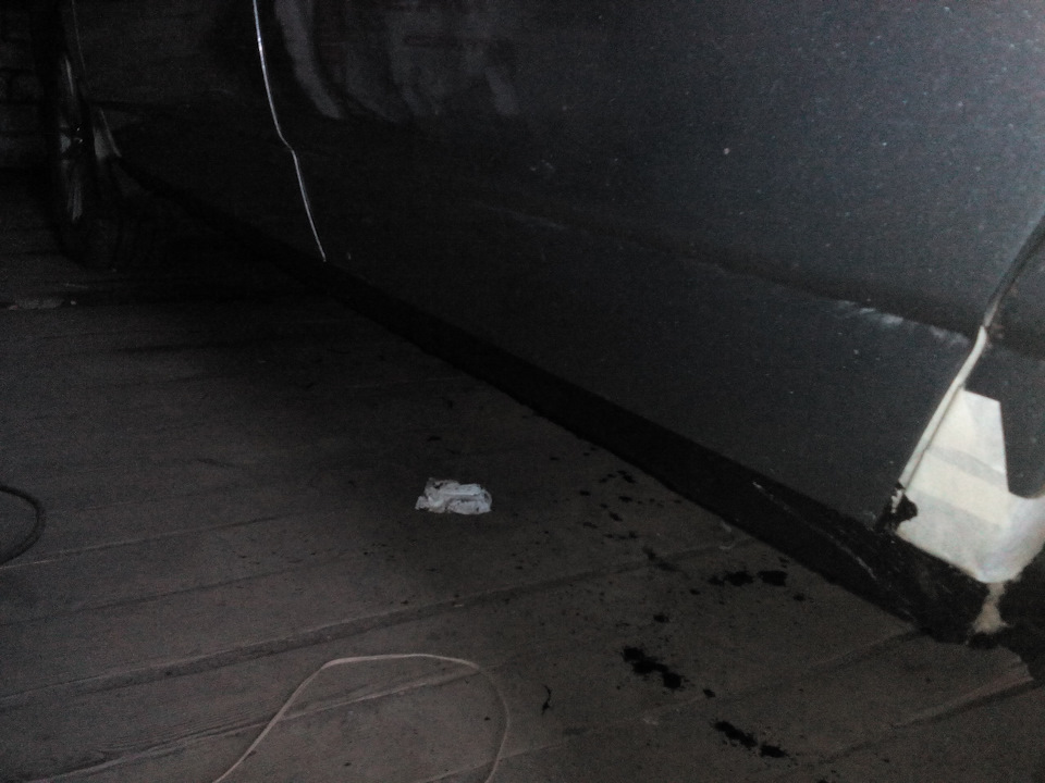

С задними арками и крыльями поступил также, как и с передними:
Теперь осталось попробовать подкрылки, без сверления Novline. Скоро напишу про них))

тоже снял подкрылки которые в арку шурупом. последние годы зацвели арки. спереди штатные локера купил обратно. сзади справа все внутри зацвело.

Я не у брал бы полкрылки, если бы не саморезы, от них ржа пошла уже.
Штатные защищают места от пескоструя и там где может грязь задержаться.

Хорошо знакомо — сало на днище и подкрылки без саморезов. Правда второе у меня встало малокультурно, надо будет посмотреть на твою методу.
Сало за сезон (полгода) за передними колёсами отпескоструило. :(
Тоже интересно, как встанут задние. Если плохо, то лучше без них оставлю

А почему на подкрылки мовиль, а не сало?
Даже не знаю)) сало, чтобы не слезло, оно долдно быть по защитой. А тут в арках не все защищено. Поэтому решил мовиль. У меня такая логика)

Я тоже переживал по поводу этого. Думал, что подгонять придется. Но встали идеально.
По любому надо избавляться от саморезов )
Жаль только, что дырки от них остались.
А коррозия пошла уже?
На передних нет. На задних, есть несколько очагов

Там, где зачищал до металла, надо было грунтануть, мастика не защищает от коррозии, она только защищает грунтовку или краску от механических повреждений:))
Во-во))) Этот момент я упустил в записи. Грунт накладывал из баллончика
