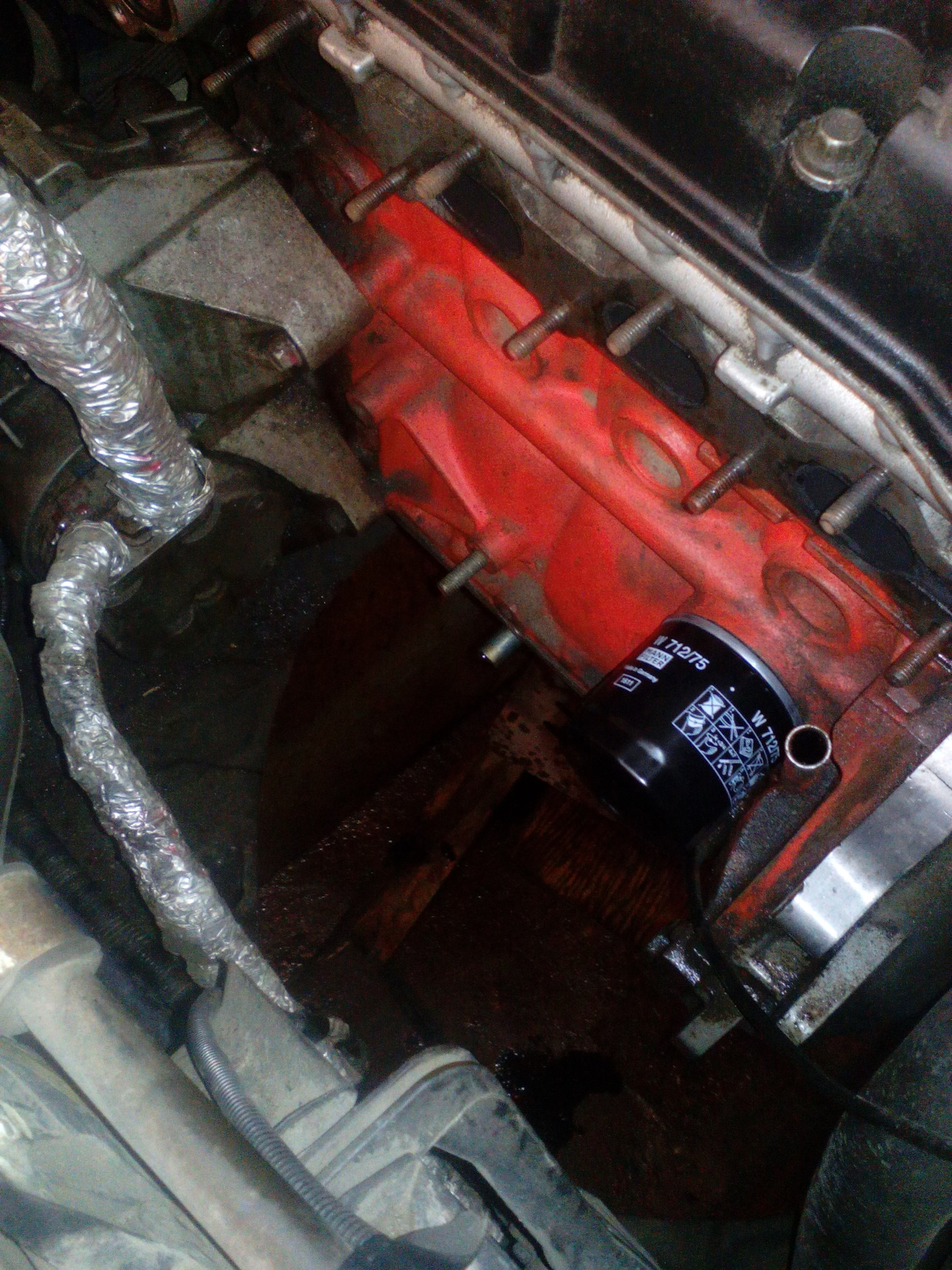

Сегодня решил начать установку турбины, хотя еще не все доделал, самое нудное-проложить провода под датчики)Завтра продолжу)Мир, труд, май!

Мотор я так понимаю полный сток? Сколько ты планировал дуть?
0.5 думаю, но что-то бережет меня турбина и дует только 0.3, хотя вес гейт полностью открывается на 0.5-проверял на снятой турбеДвиг- полный сток-прошивка адакт евро2

Предположительно 0.5 должен двиг выдержать, только смесь забогатить, (но это все моя теория)вот для этого обзавёлся контроллером apexi AFC neo, и поставил топливный регулятор давления.ну и пришлось купить шдк, что б смесь видеть, вот с ним пока не разобрался толком

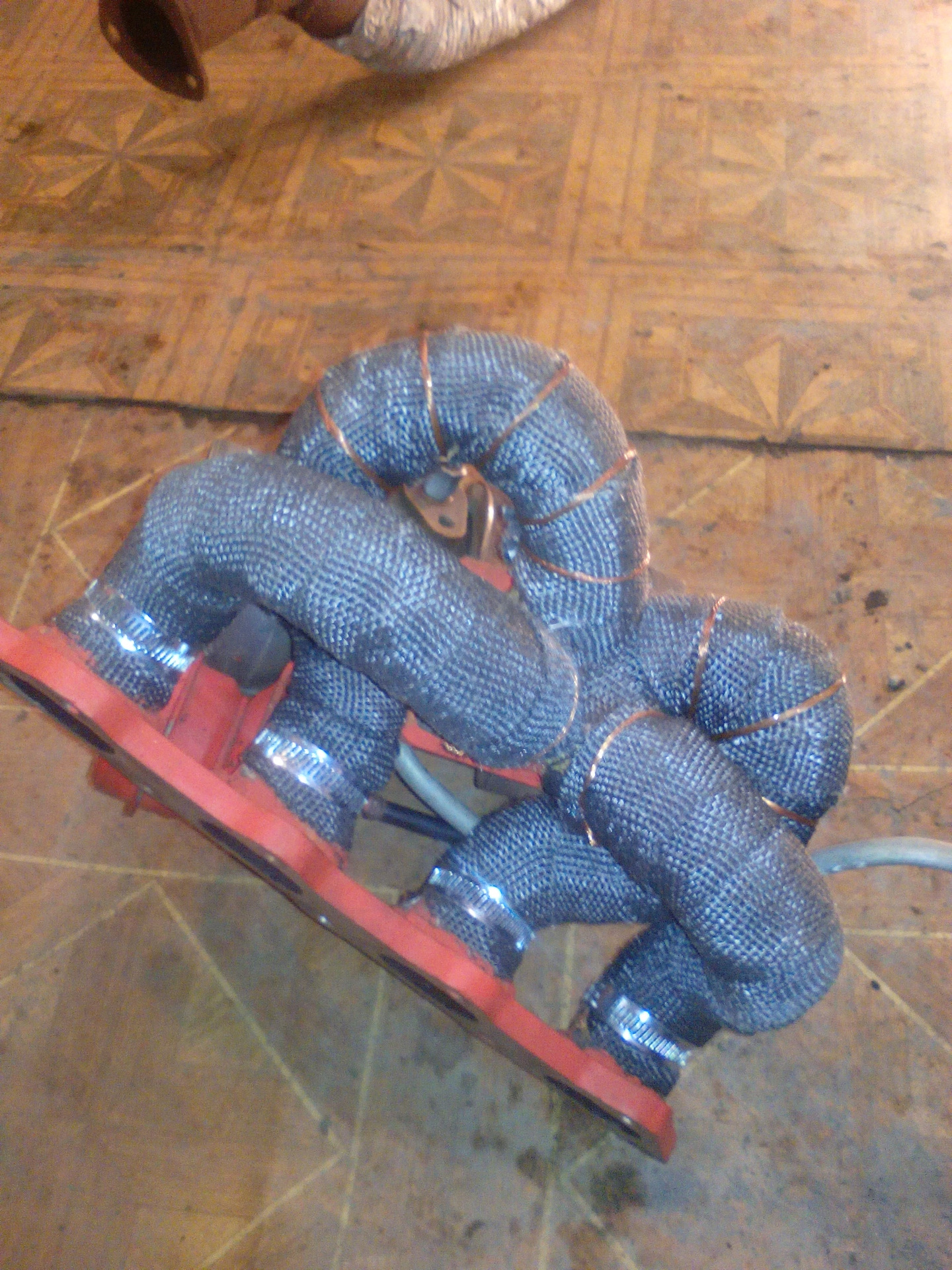

Привет. А ты не узнавал, коллектор с турбиной к нам не подходит от опелевского двигателя A14NET (это тот который 1,4 140 л с )?
Привет, нет я так как то загорелся сам сварить, но сначала думал к стоковому фланец сделать какой-нибудь

От Опеля какого то турбина маленькая подходит где то читал или кто то подсказывал, а я взял на авито у нас в городе что было более подходящая от сааб9000, но она большая, еле вкорячил
Подходит вместе с коллектором?
Не, просто турбина маленькая, хорошо встаёт под нижнее расположение, а ещё присматривала турбину vf31-тоже маленькие, ну взял то что было

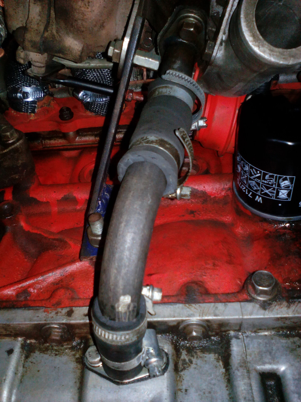

Подача масла в турбину на хомутиках, ну-ну. Безумству храбрых поем мы песню(ц)
Уже проверено-держит)А ещё пайп из канализационных труб)

ХЗ!На месте еле-еле через ноль выходит по датчику газуешь хоть до отсечки(Где-то писал, что наддув начинается только со второй, третьей, четвертой и то с 3 до 4 тыс/об до 0.3 бар, хотя вестгейт полностью открывается на 0.5бар, -чего не так-ХЗ.Если крутить дальше-идет спад наддува.Воздуха не хват что ли?-Пока не догоняю.Хочу еще выхлоп сварить, да и фильтр стоит вазовский пользованный, может это душит турбина и не раскручивается блин
Тебе нужно прогу катать под это все, иначе не поедет она ни когда! Я в этом не бэ мэ.раньше на классику продавался турбо кит бери и ставь, парни взяли и поставили а она НЕ ЕДЕТ как должно быть.Подача топлива и воздуха разная, смесь не та.так что думай чапай)))
Главного что бы не рванул)Температура выхлопа при наваливании 550-600 если верить китайскому датчику, вроде это нормально, По широкополосной лямбде смесь в 9 уходит-надо добиться 11-11.5 и норм, самоучка я тоже
