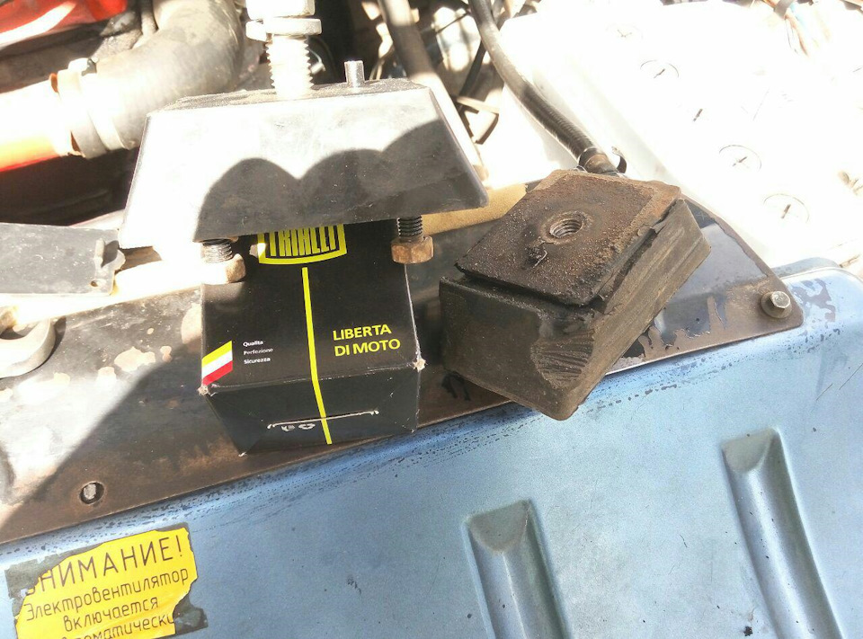

Сегодня копался в машине. И на остаток времени и сил, решил заменить подушки.
Тем более что у меня уже пару недель как лежат новые от TRIALLI
Оригинальный Артикул: 3102-1001020.
Цена 336 р/шт.
Ослабил крепления. Поддомкратил мотор. Достать опору двигателя проблем не составило.
Дальше я вспомнил, что с установкой не все так тривиально.
И если наживить на два нижних крепления гайки не проблема, то попасть болтом в опору проблема.
Я пошел простым путем. Наживил нижние кайки. Опустил двигатель на опору, как встал, так и встал. Убрал домкрат. И завел на пару секунд двигатель. Когда галушил, услышал щелчек. Отличо. Опора встала в пазы. Дальше оставалось чуть-чуть шестигранником центрировать отверстие для болта. И болт зашел отлично.
