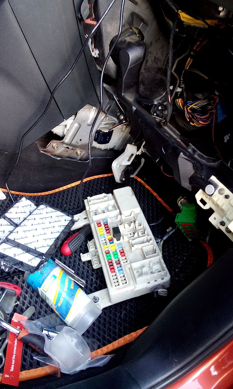

Много читал постов про замену салонного фильтра, многие писали, что там дел на несколько часов и очень не удобно, вообщем пугающие посты).
Взялся менять фильтр салона, оказалось, что там вообще никаких сложностей.
Может кому нибудь понадобится.
1. Скидываем бардачок.
2. Опускаем блок предохранителей, скидываем 3 разъема и снимаем его с кронштейна.
3. Снять кронштейн.

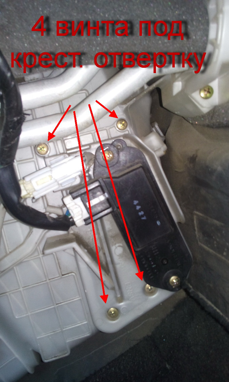

4. Открутить 4 винта.
5. Вынуть старые, вставить новые. Собрать в обратной последовательности.

Только 4 винта зачем откручивать? :) "Крышку" держат только нижние 2.
А кто раз уже менял- в следующий раз вообще меняет чуть не с закрытыми глазами минут за 10 ) Дурацкая компоновка, что сказать. На предыдущей Элантре помню менялся из бардачка за 2 мин открытием-закрытием крышки.)
Рукожопы часами меняют, а потом когда мазду продают, говорят что плохая машина ¯\_(ツ)_/¯
Значит Вам повезло и фильтр с первого раза встал как надо. Менял всего один раз. Итого: 10 минут разобрать собрать, 1 час чтобы запихать фильтр.
Да по замене 20 минут, поддержу.
