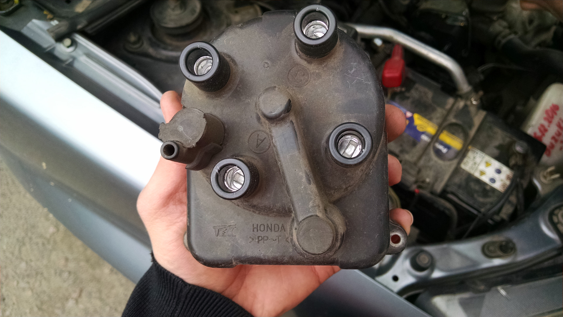

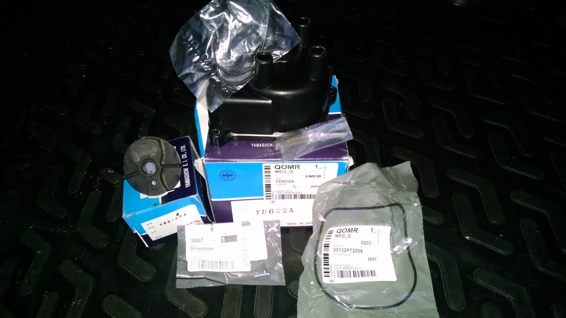

Давно купил крышку трамблера и бегунок японской фирмы YEC. Все его ставят и отзывы отличные. почти год возил все это добро в багажнике и тут на днях решился поменять контактную часть.
В комплекте с крышкой трамблера шла еще и прокладка. Но я решил, раз уже лезть туда, то взять оригинальную прокладку крышки трамблера. Заодно часто Хрюноводы рекомендуют купить ОЕМ болтик бегунка, так как родной при откручивании слизывает грани. Конечно же я махом купил и оригинальный болтик:)

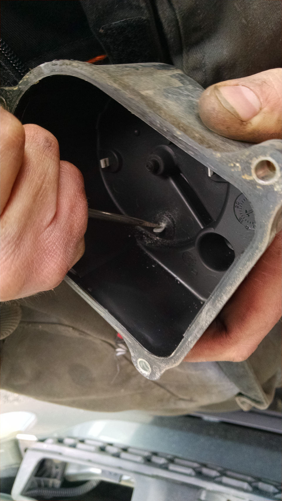

При откручивании оказалось, что крышка трамблера и бегунок были 2004 года выпуска как и Хрюн! Тобишь 13 лет без замены!

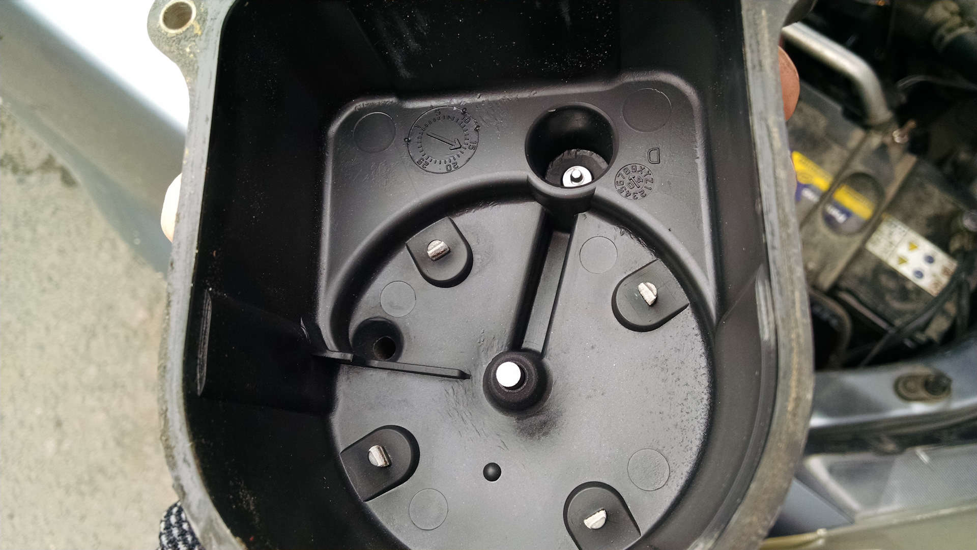

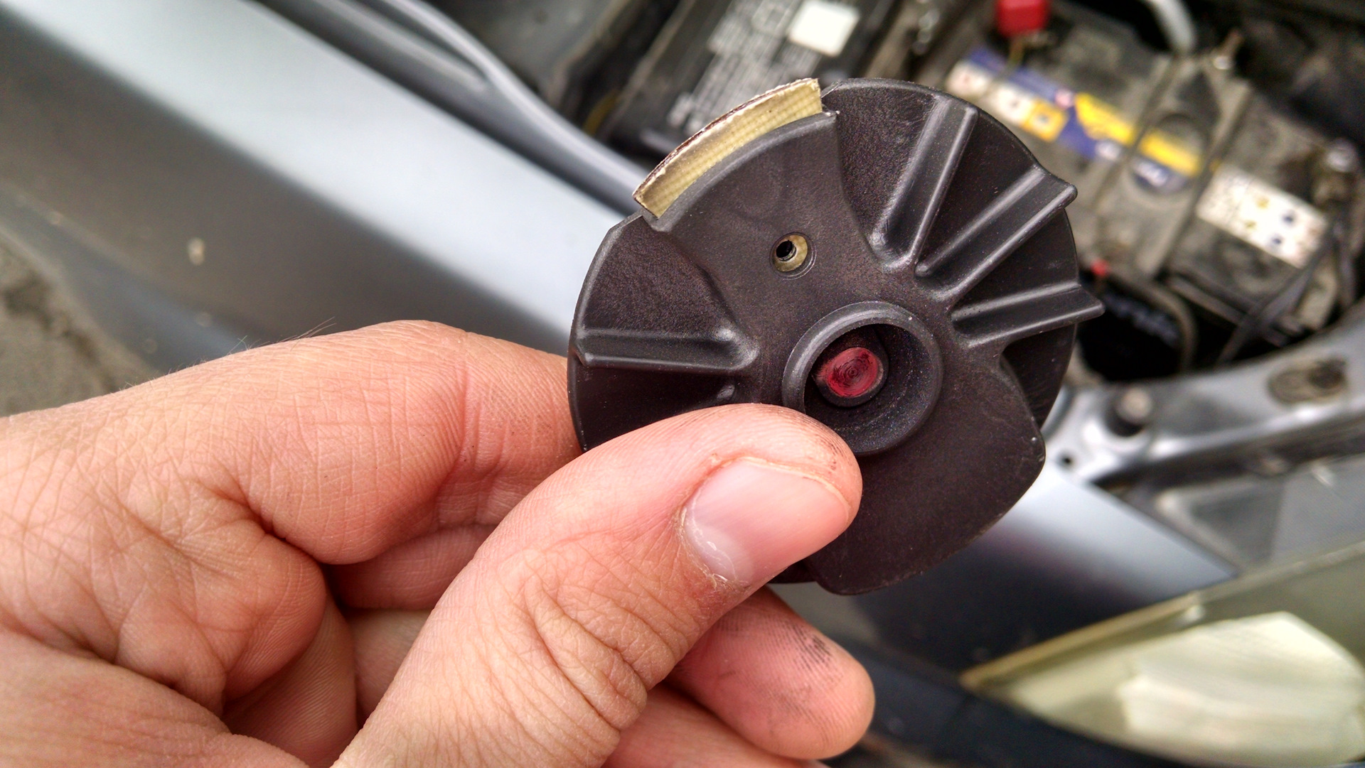

Конечно же на крышке трамблера контакты были оплавлены и отпадали, а на бегунке контактная часть была хорошо сожжена и в черном напылении гари.
При этом за 3 года эксплуатации Хрюна, толком никаких проблем не было по части контактной группы. Даже не было проблем в сырую или дождливую погоду. Все было сухо и заводилось.

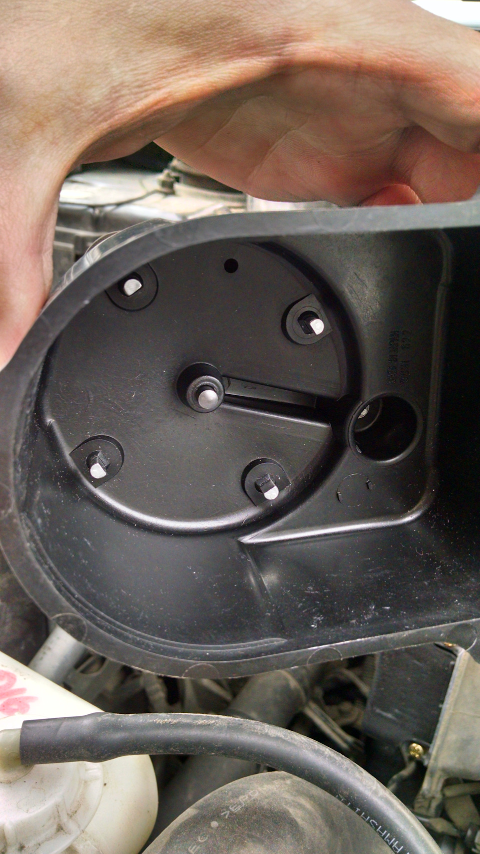

Все поменяли за пол часа. Оригинальный болтик бегунка при откручивании не был слизан, но все же поставили новый. А вот болты крышки трамблера, что были в комплекте, нам не понравились и мы оставили старые оригинальные предварительно их смазав.
Все завелось, работает как часики. По расходу вроде никаких существенных изменений. По разгону может чуть резвее стал Хрюн.

Влаги не было. Контакты на крышке наполовину разрушились.
Это не контакты оплавленные и отпадали, это окись из-за конденсата. На новой крышке тоже будет. В свою терь лажу 2 раза в год, осенью и весной, счищаю эту окалину. А вообще проблемы начались как поменял крышку, ли г. какое-то или что, лучше б родную оставил, а так уже третью сменил, то резисторы выгорают, то цетральный контакт подвисает потому что пружинка ржаветь начинает, короче влажность туда как-то попадает. А родную уже хрен найду, поставил бы назад и пофиг ск-ко ей лет, работала же бе гемороя. Как говорится "лучшее — враг хорошего" или "нефиг лезть в работающий механизм".
