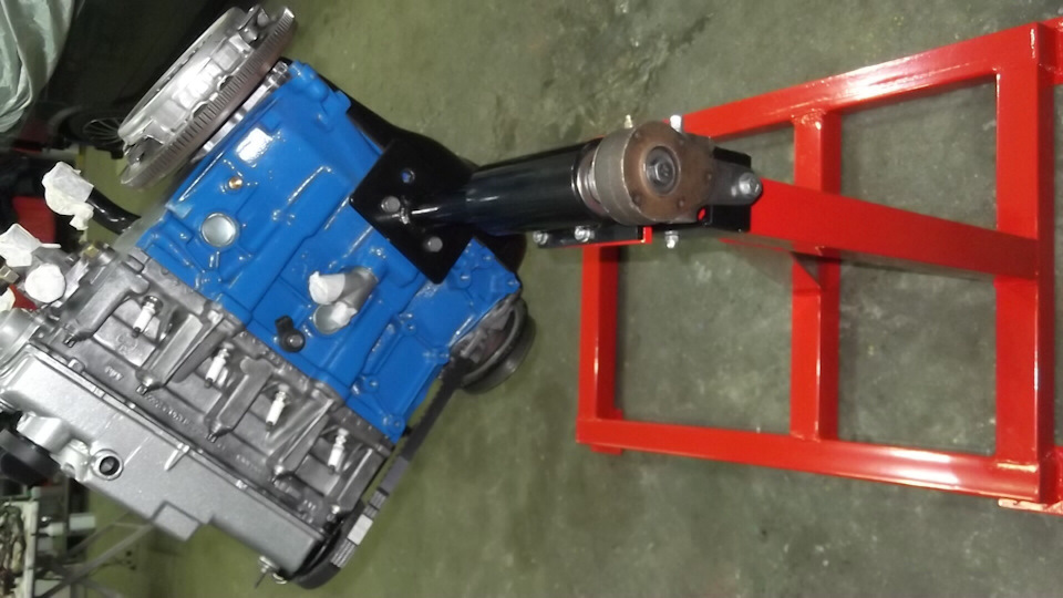

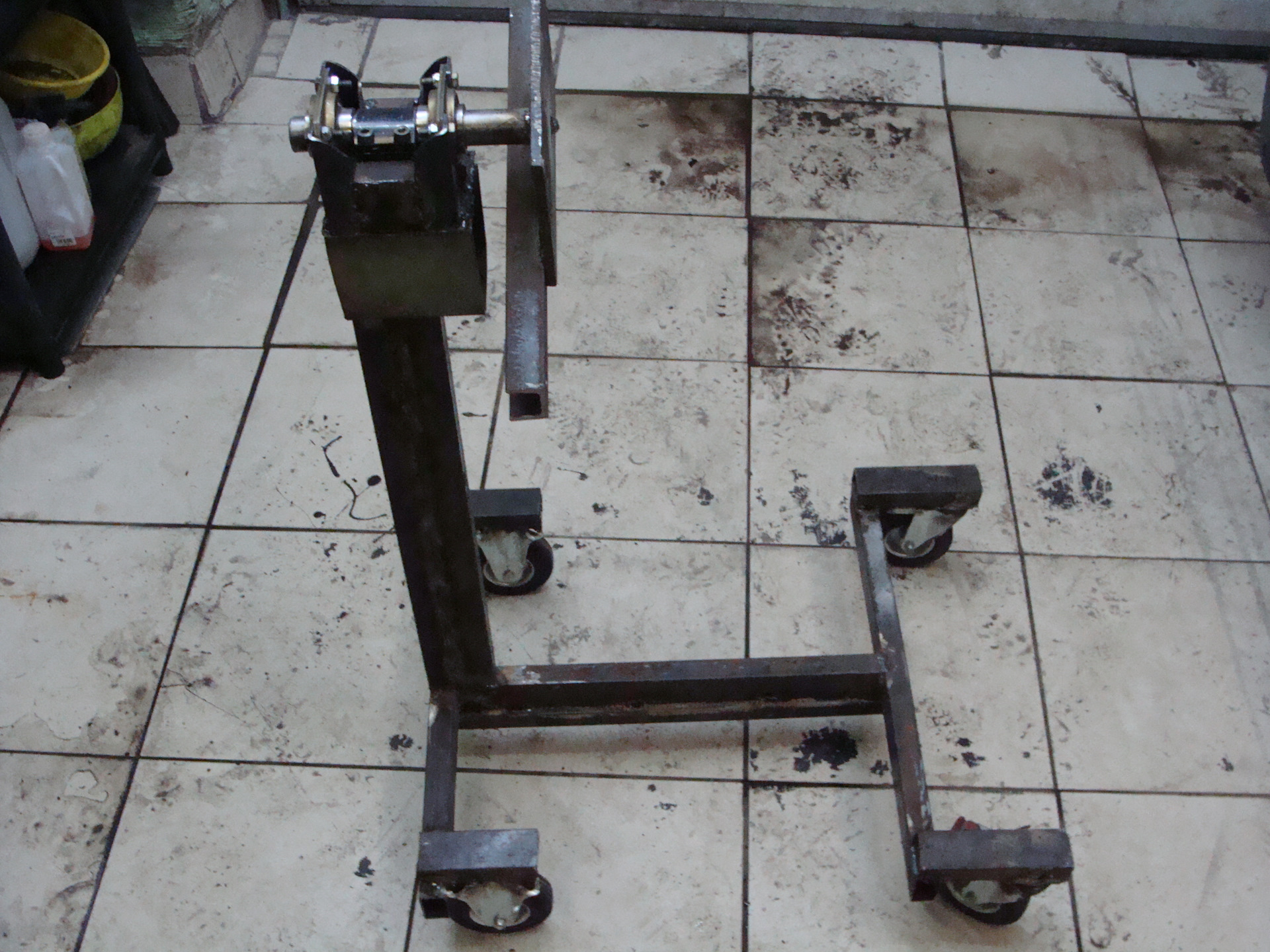

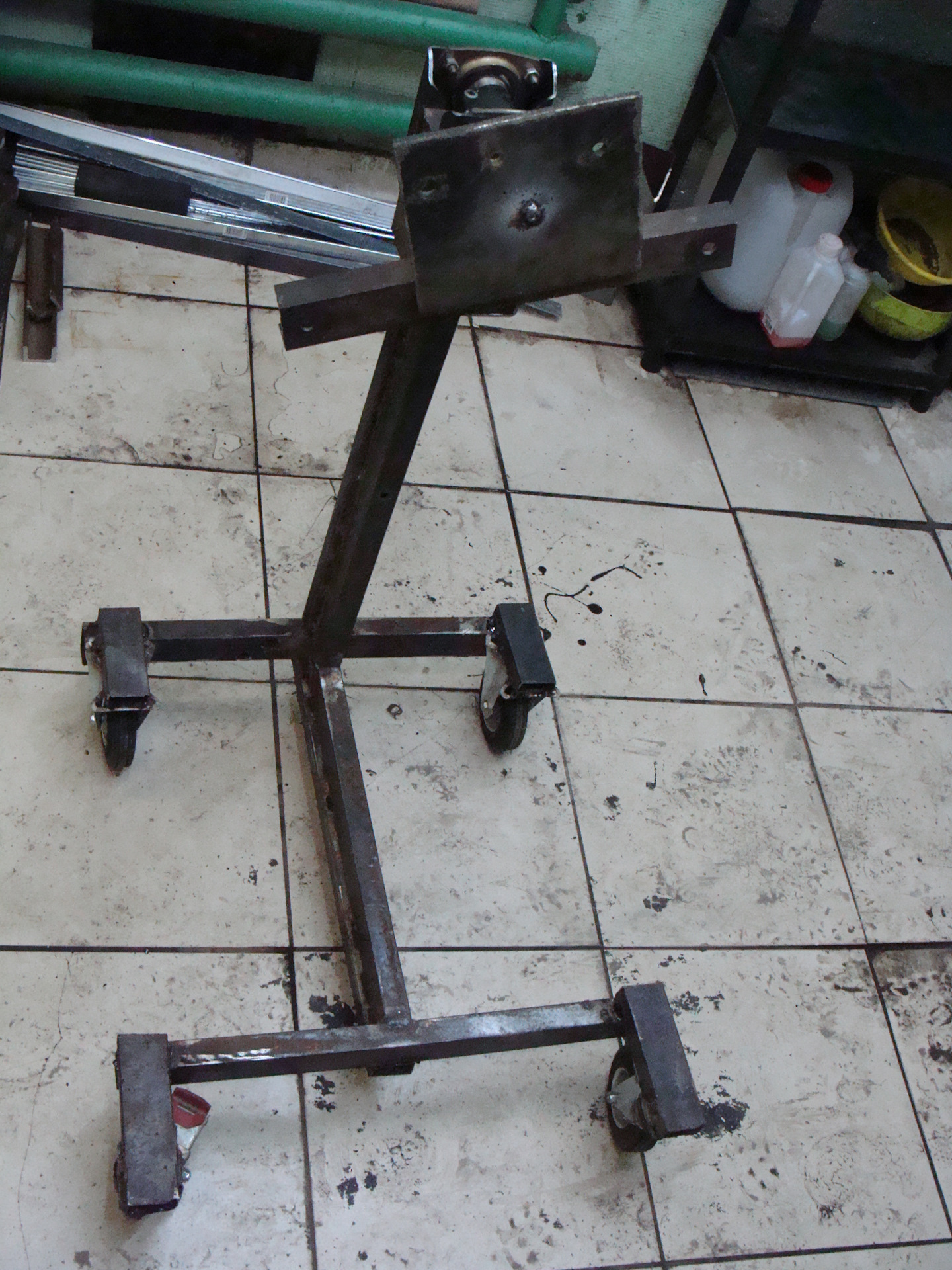

Надоело, что двигатель все время лежит на полу, и не удобно с ним работать. Так что решил замуть стенд (подставку) для мотора, из того что было. Расписывать, что да как особо не буду. Не покрасил, так как буду из него делать домкрат (кран) для мотора)

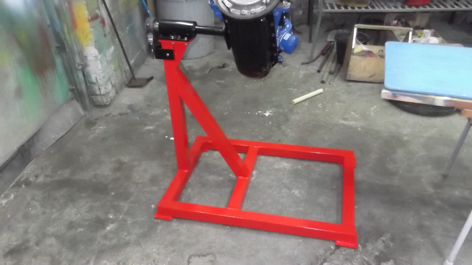

Взял металл, попилил на нужные кусочки и сварил.

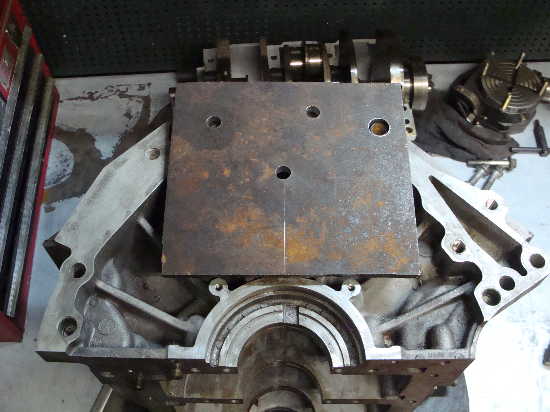

Мотор прикручивается к 10мм пластине и к профелю. К пластине приварена ось 30мм, закреплена через два подшипника, чтобы мотор не вращался, между подшипниками установлена скоба.
Комментарии 4
Зацените мой шедевр!:)))
Аккуратно сделан, но без колесиков)
Но пятаки для колес приварил! На всякий случай:)))))
